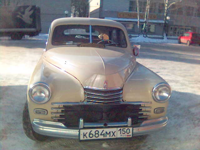

Я ставил утеплитель от волги 29ки,без переделок,но закрывает не все. Надо дороботать. Ставил верх ногами чтоб отверстие под кривой стартер подходило,подгибаеш крепеж так сказать крючок и цепляеш за каркас тельняшки.
