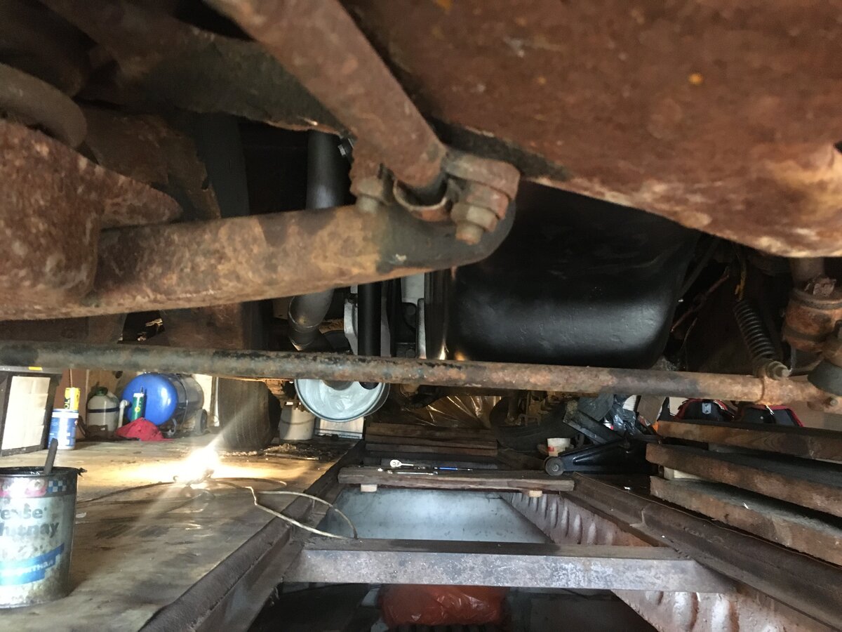

Снял бак с Крайслера) хоть и лень было))) оказалось не зря.
Топливоприемник был полностью загажен. Долго ковырялся тросиком.
Ну и в общем отмыл немного. Благо нет переборок внутри. Топливоприемник приварен наглухо. Похож на маслозаборник в Победе.

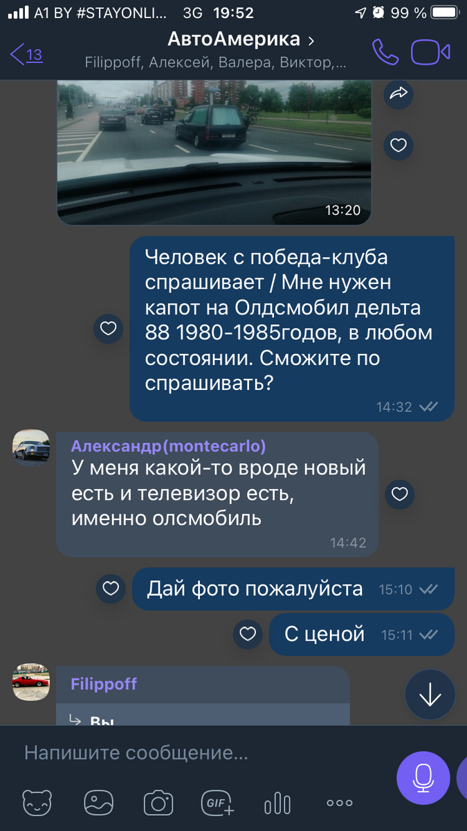

Могу сделать прокладку на лазера из мягкого алюминия (а5м) 2мм, делал себе на шеви смол блок под нагнетатель,на стенде-"полёт нормальный ". На змз 511(гильзованый блок) не пошла. Про капот на Олдс спросите?
Реакции: Зубр
9 228
9 924
Напомните про капот. Что-то я забыл наверно (((((

Если есть Вайбер или вацап, то там проще наверно

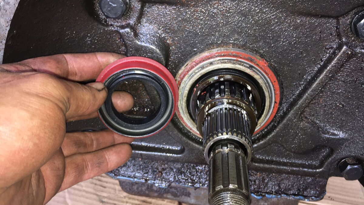

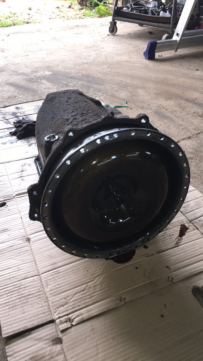

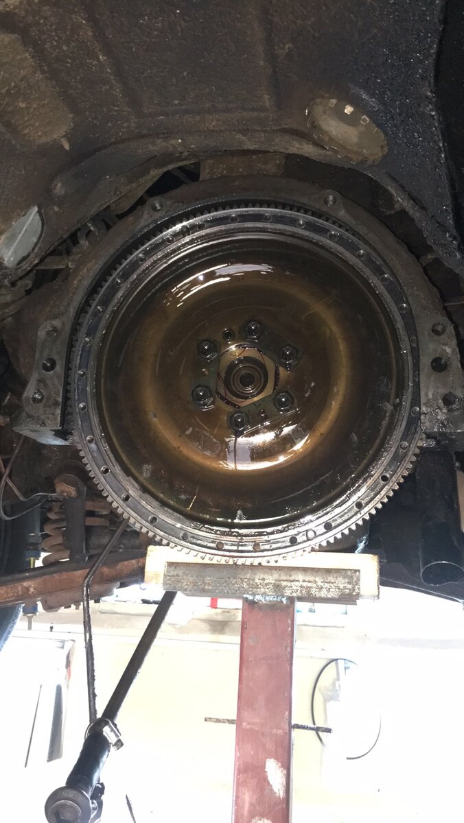

Меняли сальник коробки в Pontiac
Все вроде не сложно, но с первого раза поставленный потек через 50 км
Оригинала нет, занимаемся тюнингом)))
Будет на следующей неделе второй заход
Заказанный хозяином из сша оказался не того размера

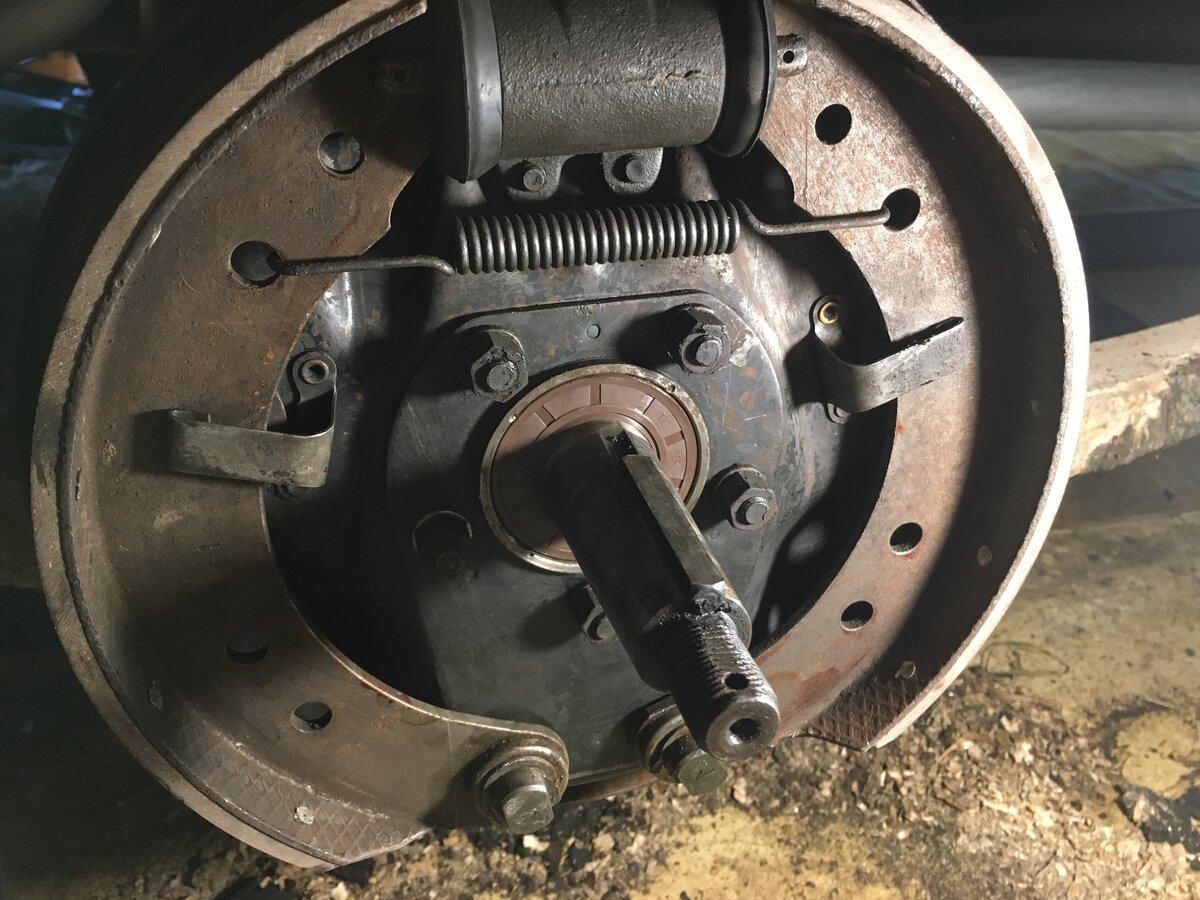

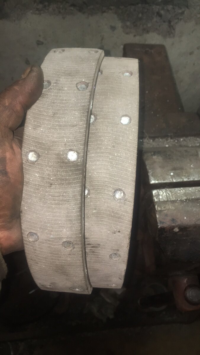

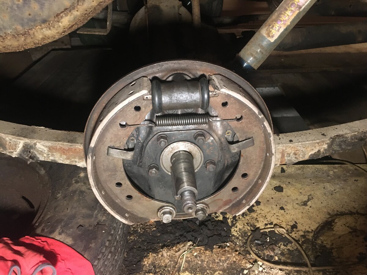

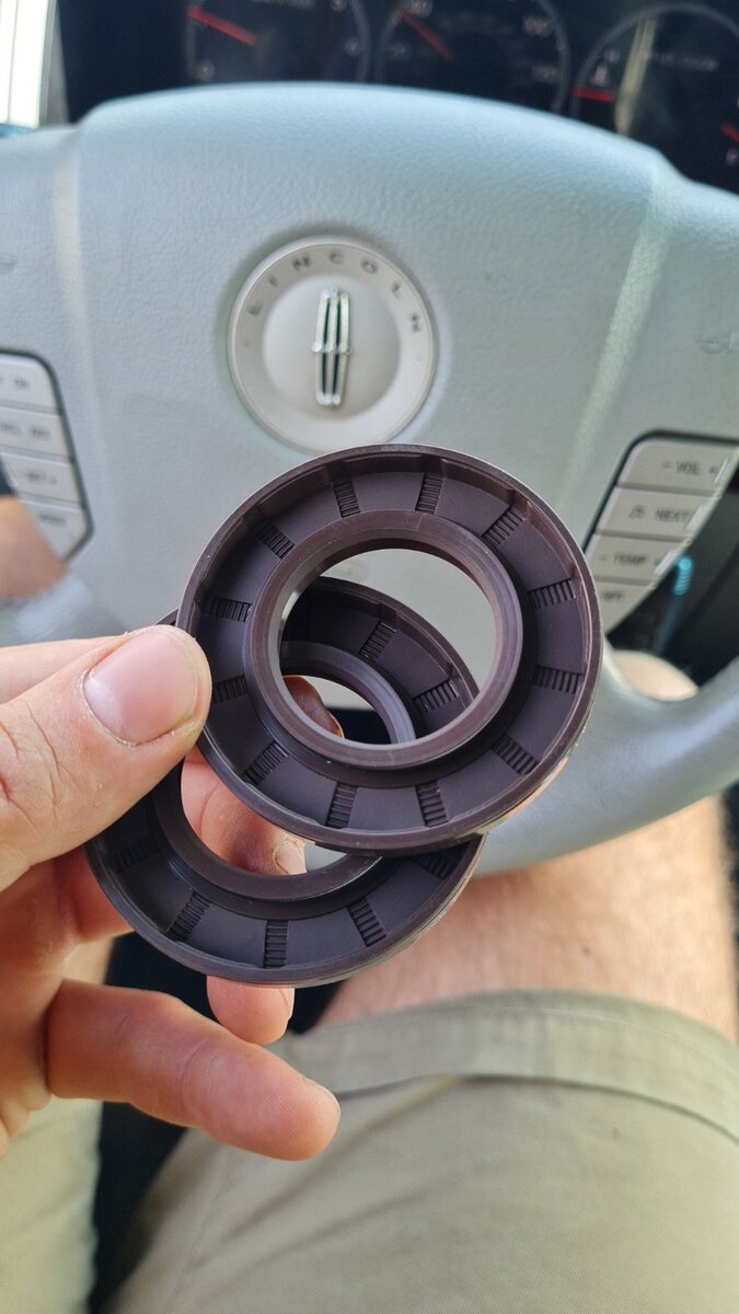

Были в крайслеровском проекте небольшие трудности со снятием барабанов с заднего моста.
Схема там похожа на победовскую, но
ступица и барабан это одно целое, и снять это добро с конуса полуоси было не просто, съёмник на три болта и «Валера» )))) помогли, а ещё и немного газа)
Барабан снят, но все в коржах из масла и песка, культурный слой мать его так. А так как там нигрол, дралось всё это не просто, ну и хоть это не реставрация, а ремонт, не люблю оставлять грязные детали с которыми я ковыряюсь.
В общем тёк сальник оригинальный) ну или если то что там стояло можно так назвать))) америкосы молодцы и сделали из металла и фетра это чудо). Фото нет к сожалению. Но удача была рядом и китайские друзья сотворили нужного размера )
в общем установил и собрал это всё)
Самое стремное было это как поведут себя тормозные цилиндры… потому как разжигать костёр, 🕺брать бубен и танцевать вокруг барабанов второй раз нет желания..
Итог … система заработала, не без проблем… течёт напропалую переднее левое колесо и какая-то o_Oтрубка идёт к торпедо и там кем-то нетщательно заглушаеться:)rolleyes:
Если кто знает зачем она там, буду весьма признателен.
Ну а колесо буду снимать сегодня.
Пара фото)
Вот старый сальник
а вот уже с китайским

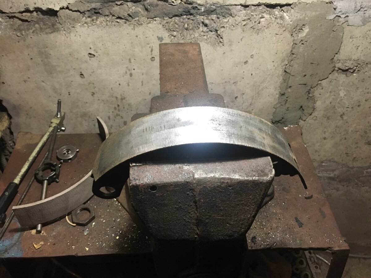

колодки пришлось использовать старые, отодрал то что осталось от накладок( они все насквозь пропитались маслом), купили газовские они прям один в один. Сами газовские колодки колхозить не стал, там другой диаметр отверстий под регулировочные болты, а так тоже похожи)))
Поставил накладки на алюминиевые заклепки. Тоже эксперимент для меня. Как будут ходить, узнаем.
