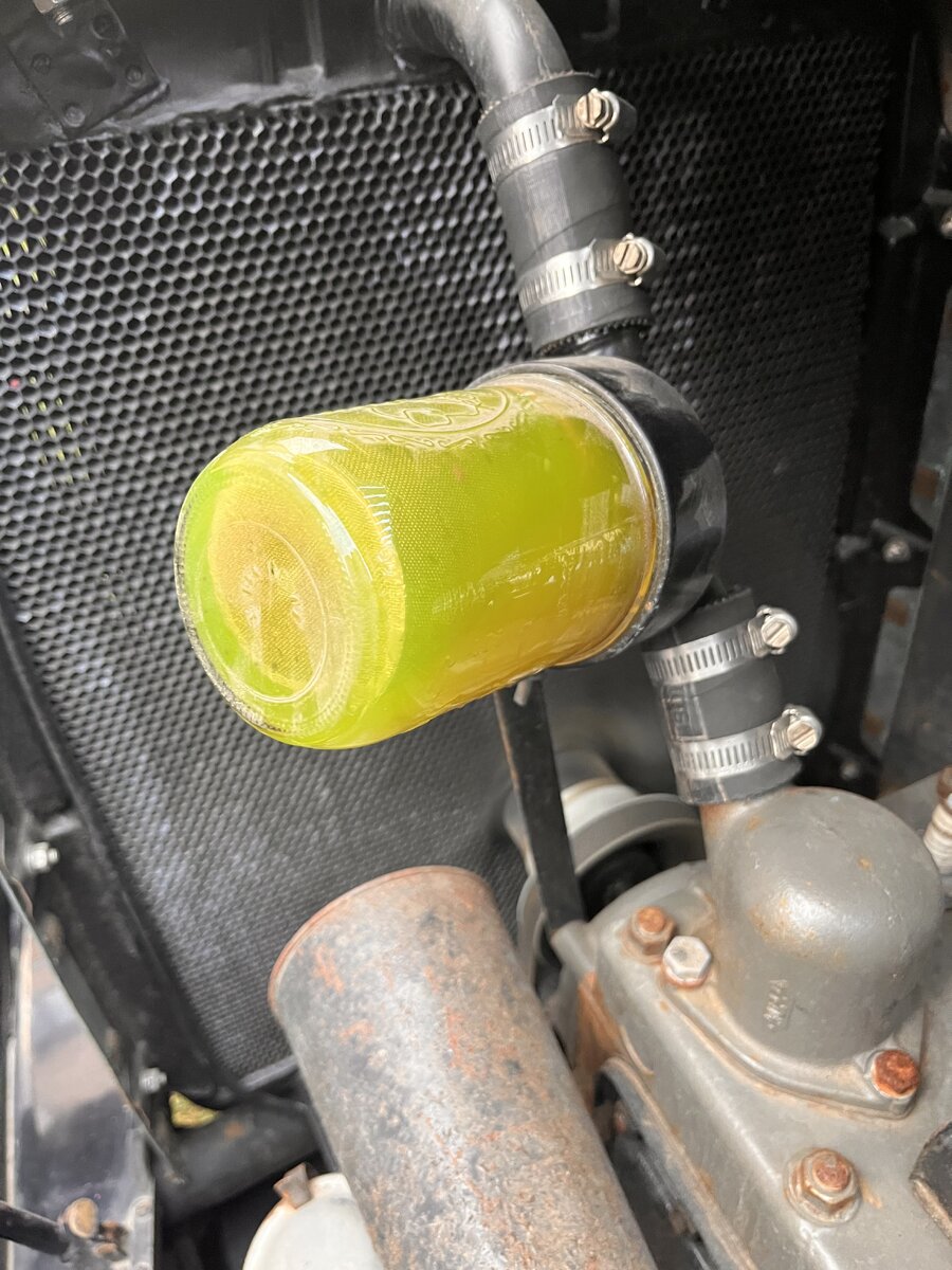

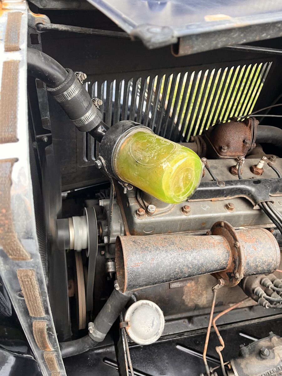

Завел еще 2х наших и обнаружил вот такое искусство:
Фильтр на охлаждайку)
Из банок для варенья😂 и это не шутка.

Немного прибавили в автопарке
Фото авто позже) как всегда, руки в масле жопа в мыле - я люблю автомобили 😂
Посмотреть вложение 226289Посмотреть вложение 226290
Очень полезная штука. Я себе на Соренто тоже поставил до печки, отсеивает всю каку. Только сантехнический фильтр железный.
