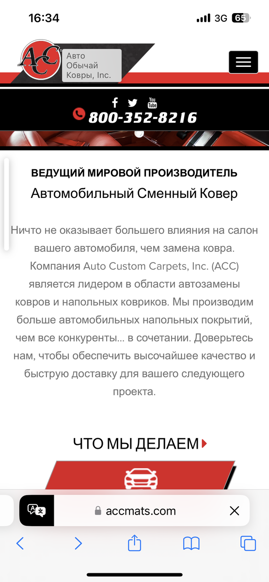

Это ACC
Мы заказывали через магазин , который торгует запчастями на Корвеер. Магазин в Канаде.
А производитель в США.

У accmats и напрямую заказывать можно, зачем магазин в Канаде? :)
