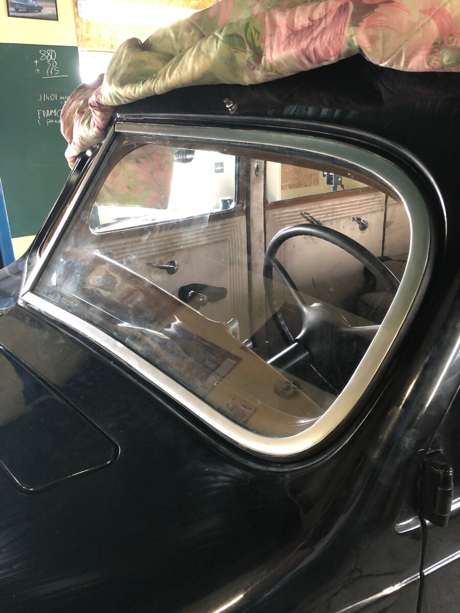

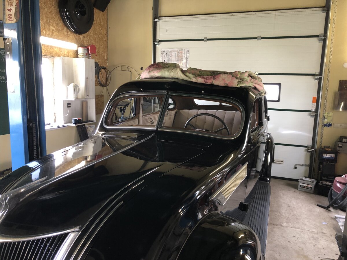

Вынь(убери) задний дван, в процессе сборки салона из машины.
Понимаю, что не хочется и с ним, как-бы проще.
Но, поверь, ему сейчас там не место.
Про саморезы, с прямым шлицом--
-- постарайся, чтобы на всех саморезах, шлиц стоял в одну сторону, например все вдоль машины

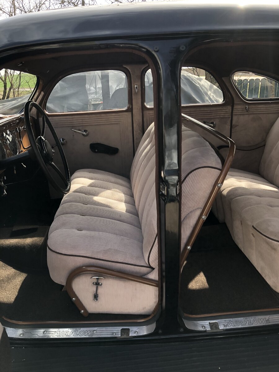

Красота какая. Очень нравится.

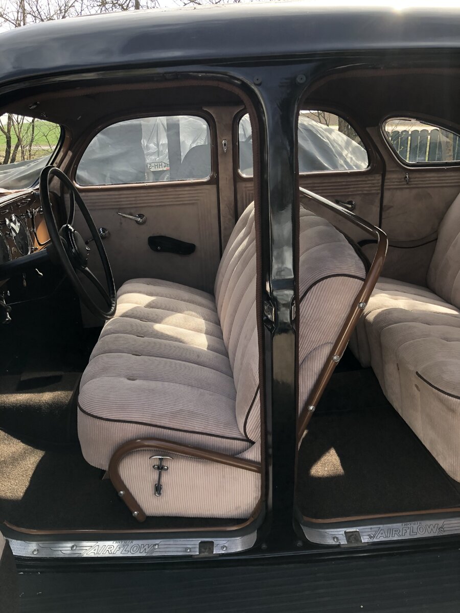

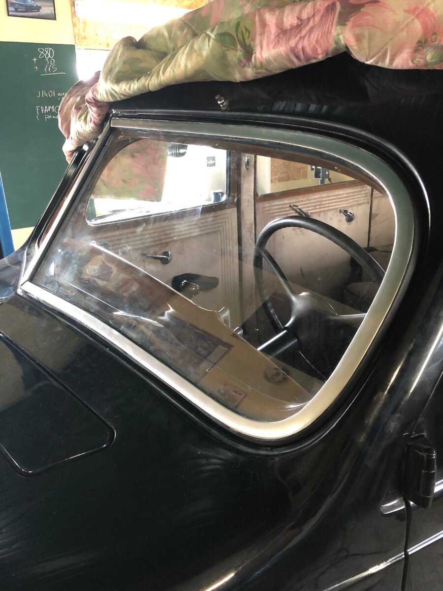

Дверные карты, --строчки прошиты вместе с картоном?? насквозь??
9 271
10 205
Реакции: Pika
9 271
10 205
Нет, там плоский пластик вспененный
Строчки прошиты с поролоном.
В заводском варианте было приклеено к картону по его профилю. Но заводской картон к сожалению потерял всю форму
Единственная деталь - это спинка переднего дивана
Там повторили как в оригинале. Приклеили на заводской картон на прямую…
Вид не очень… видны дефекты картона
Хоть его и ремонтировали

И в диванах поролон?7
Заказчик знает об этом??
Нет, в диванах нет поролона.
карты по другому не получиться сделать красиво. Если клеить на голый пластик получается убого.
Реакции: алекса
Понял. Вид очень нарядный

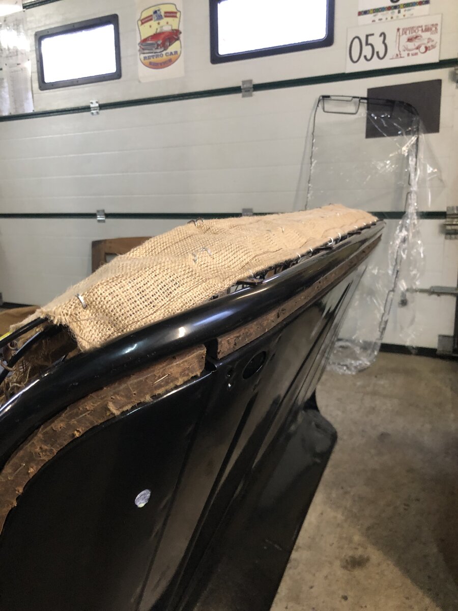

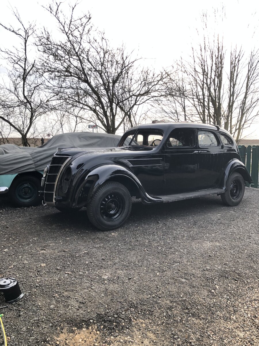

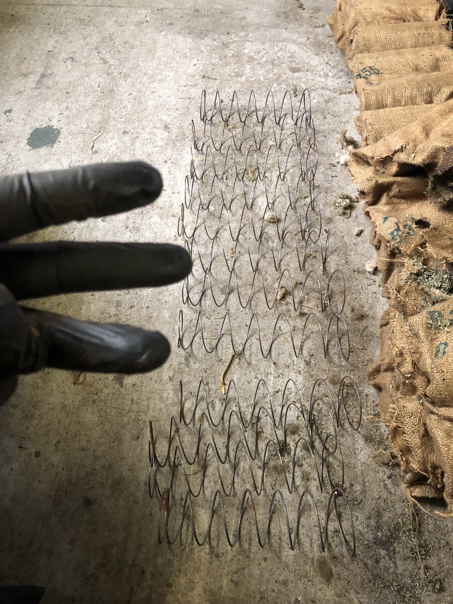

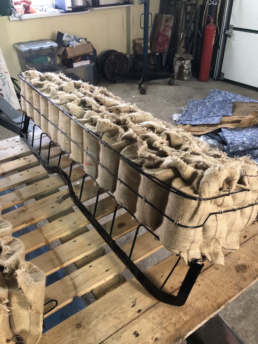

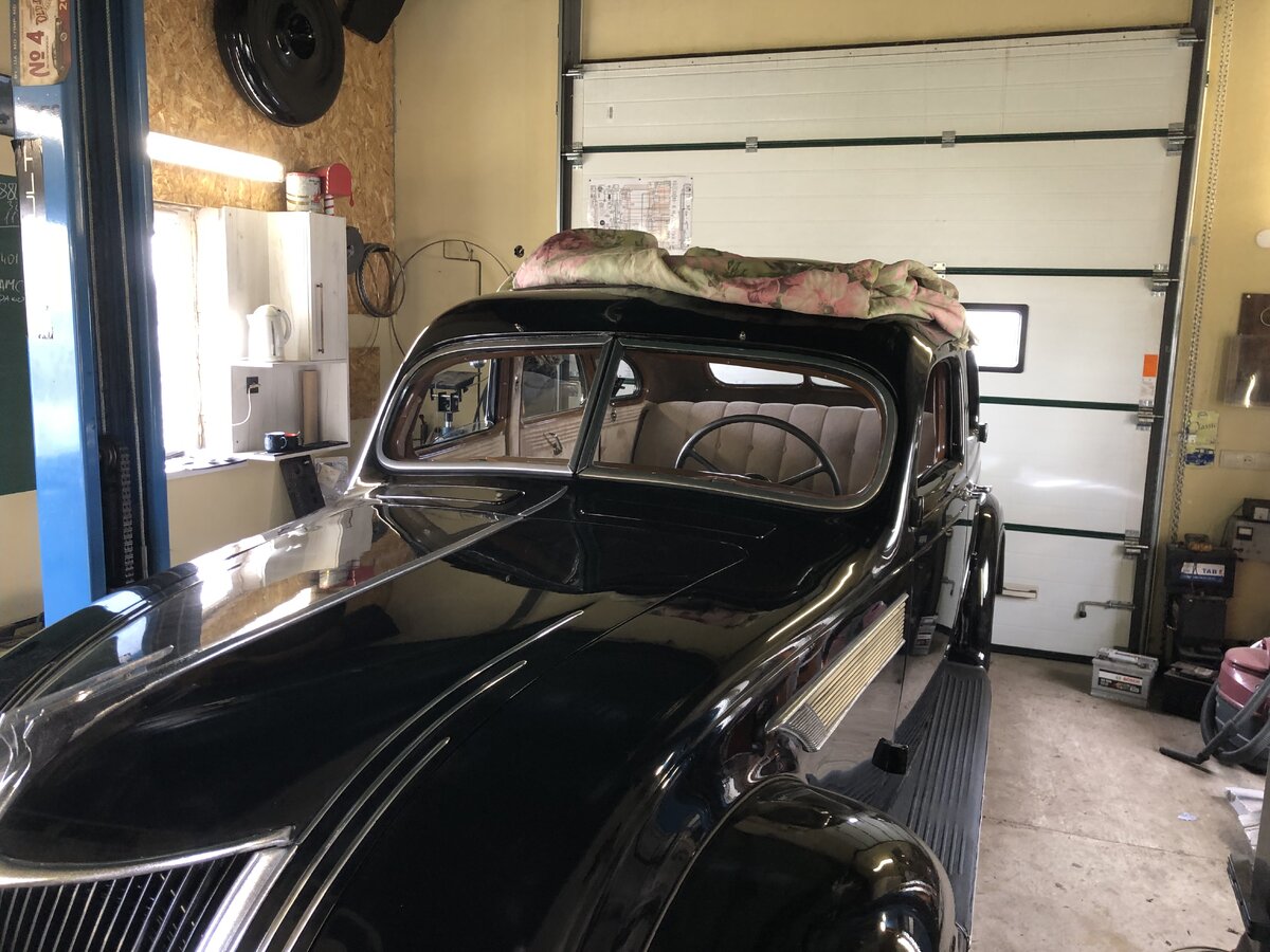

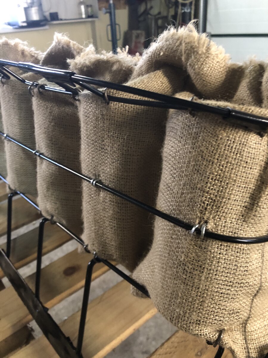

Подниму давно забытое))
Колдую над салоном LaSalle 1939

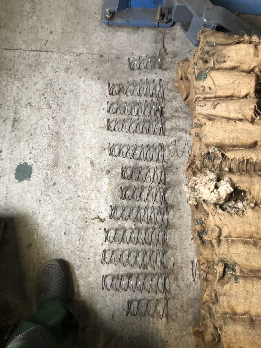

Ателье отказалось заниматься пружинами) и приходиться самому
9 271
10 205

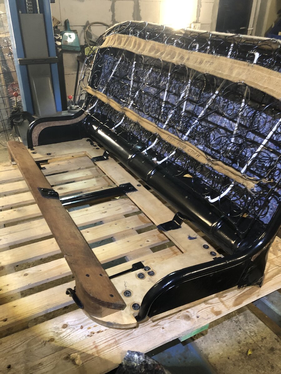

смысл простой, сделать близко к оригиналу, без поролона.
Но беда в том, что горе-ателье разобрало и не сфоткали как было
Просто выбросили
Часть дивана сохранилась и я попробую по аналогии собрать, но есть ньюанс
Может мне @алекса поможет советом?
Буду благодарен

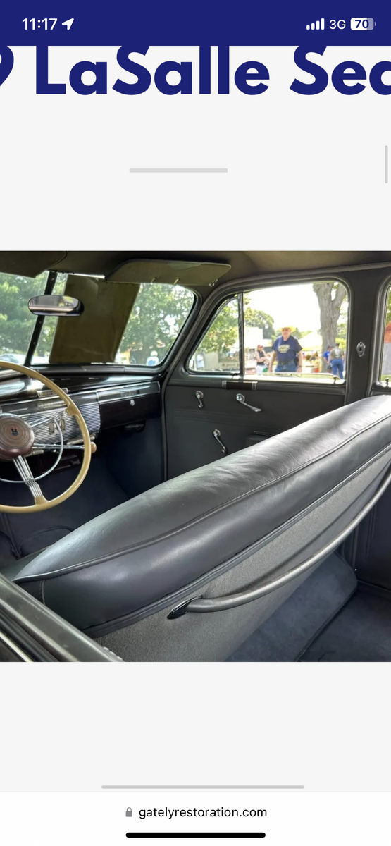

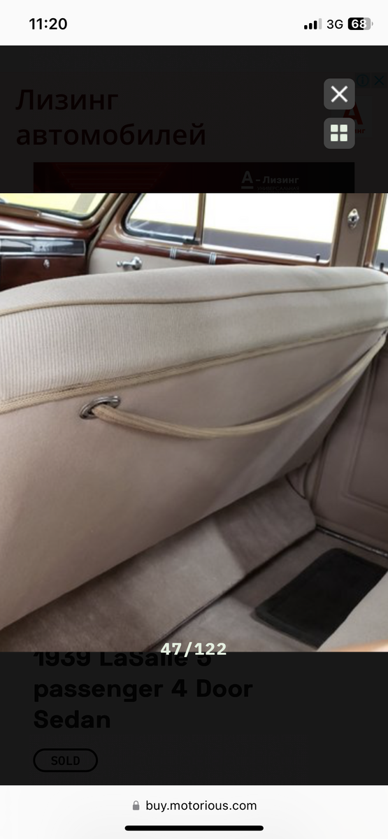

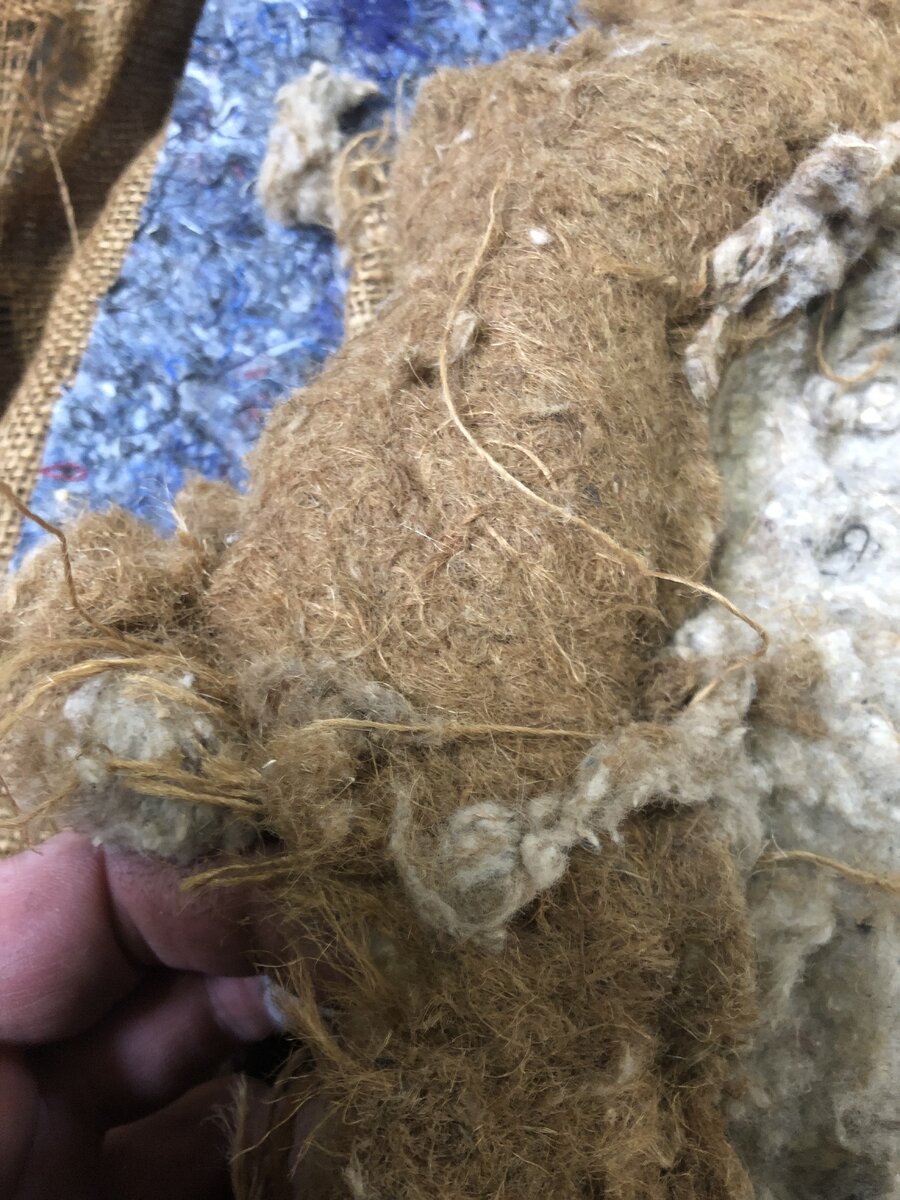

Нашел в интернете
белый уродливый
С кожзамом такой как нужно

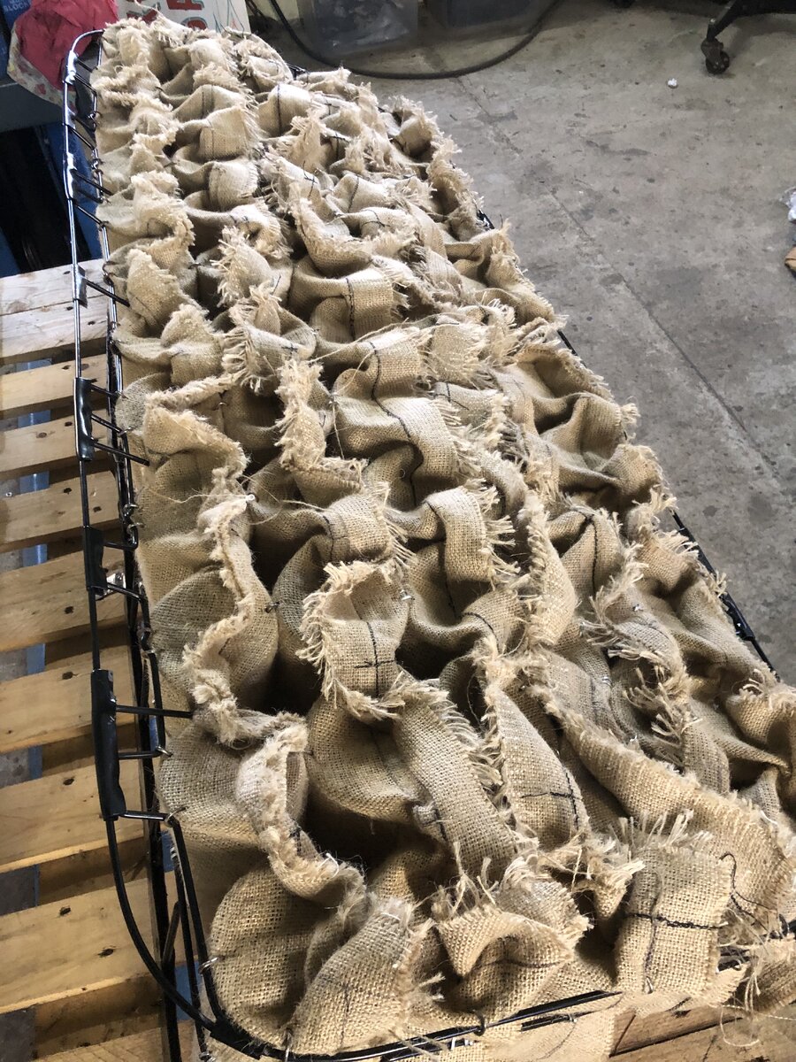

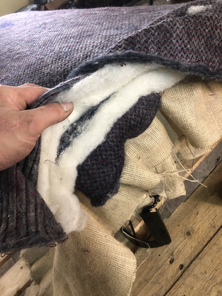

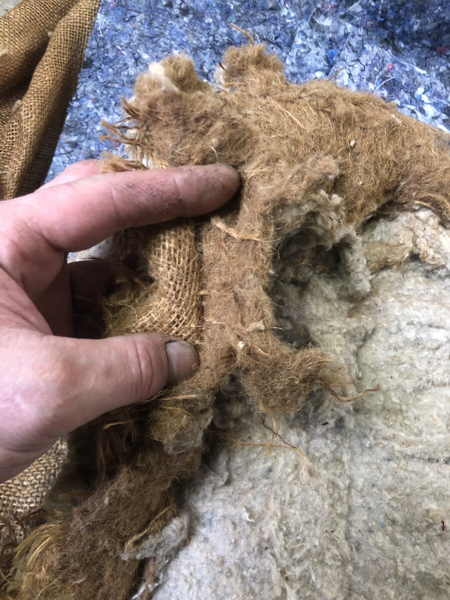

Но чем они набирали высоту?
каркас выглядит вот так
Damon777
04.04.2006
1 010
1 462

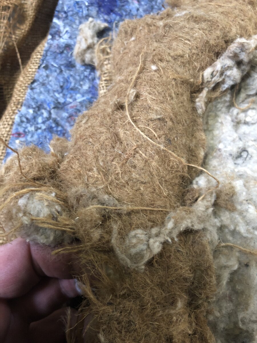

Ватой))) Ватой всё укутывали)
9 271
10 205

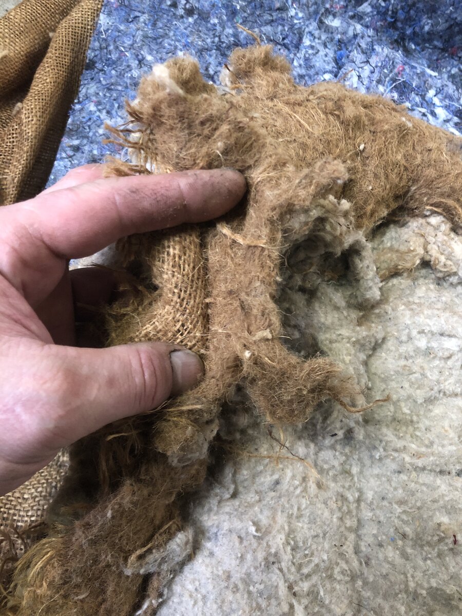

вата это понятно
Но бортики они хз из чего делали
При всем том, что в местах перегиба нет кантов, а форма есть🙃

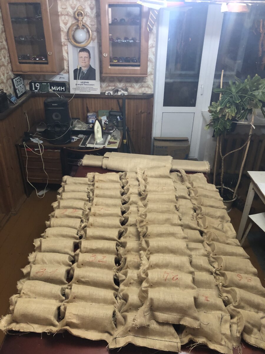

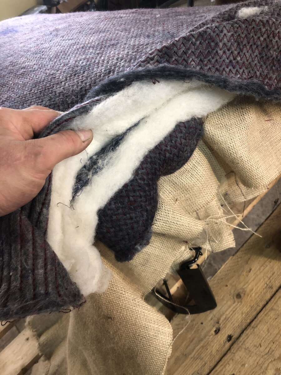

я на сидушку вот такой пирожок сделал
Ватин 30% шерсти и всякой хрени
Потом шерстипон в нем 50% полиэстер 50% шерсть
И промежуток для формы - термовойлок
3 252
6 439
вата это понятно
