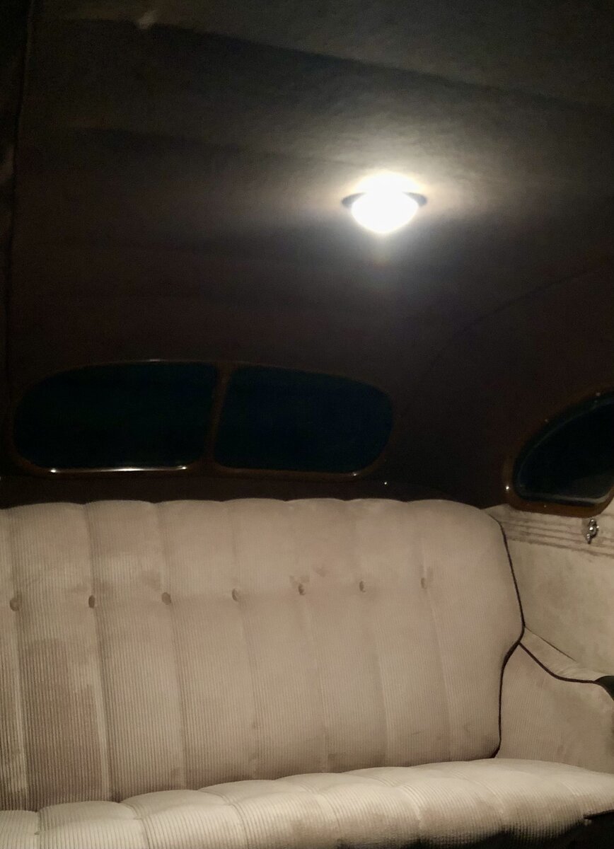

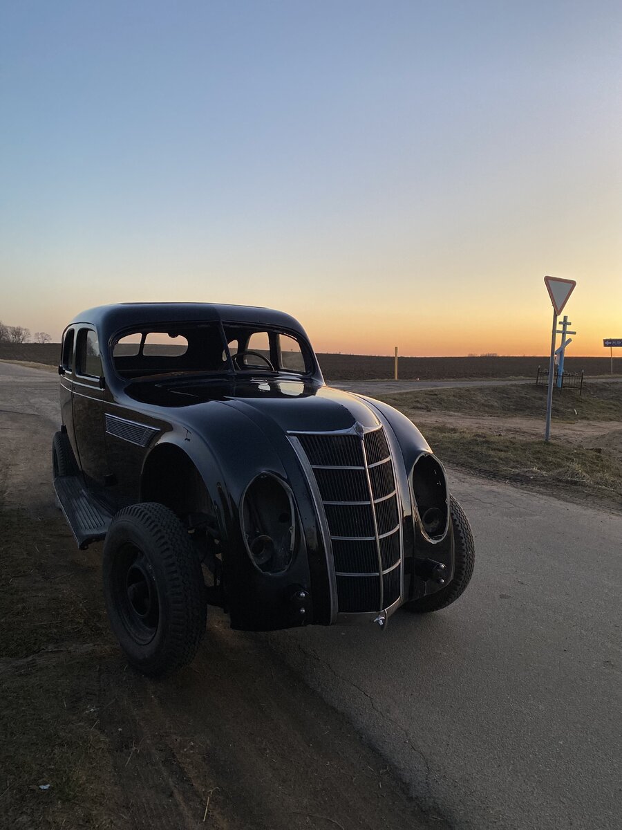

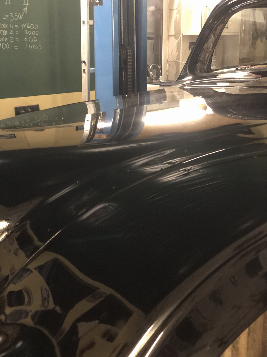

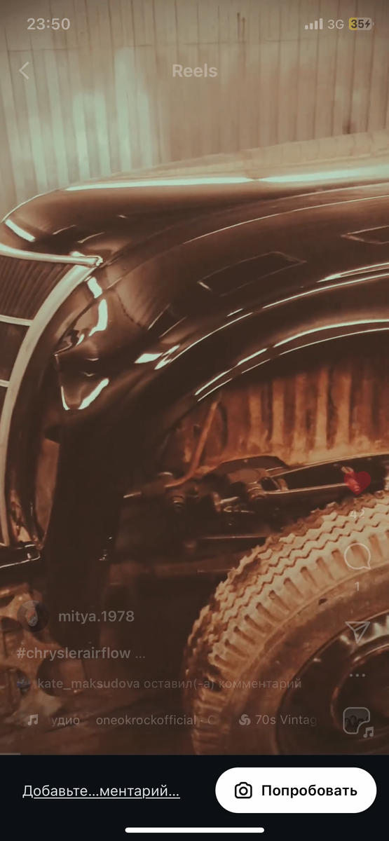

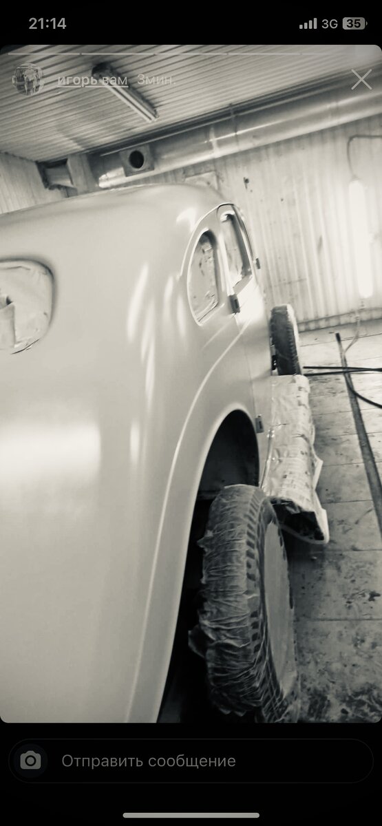

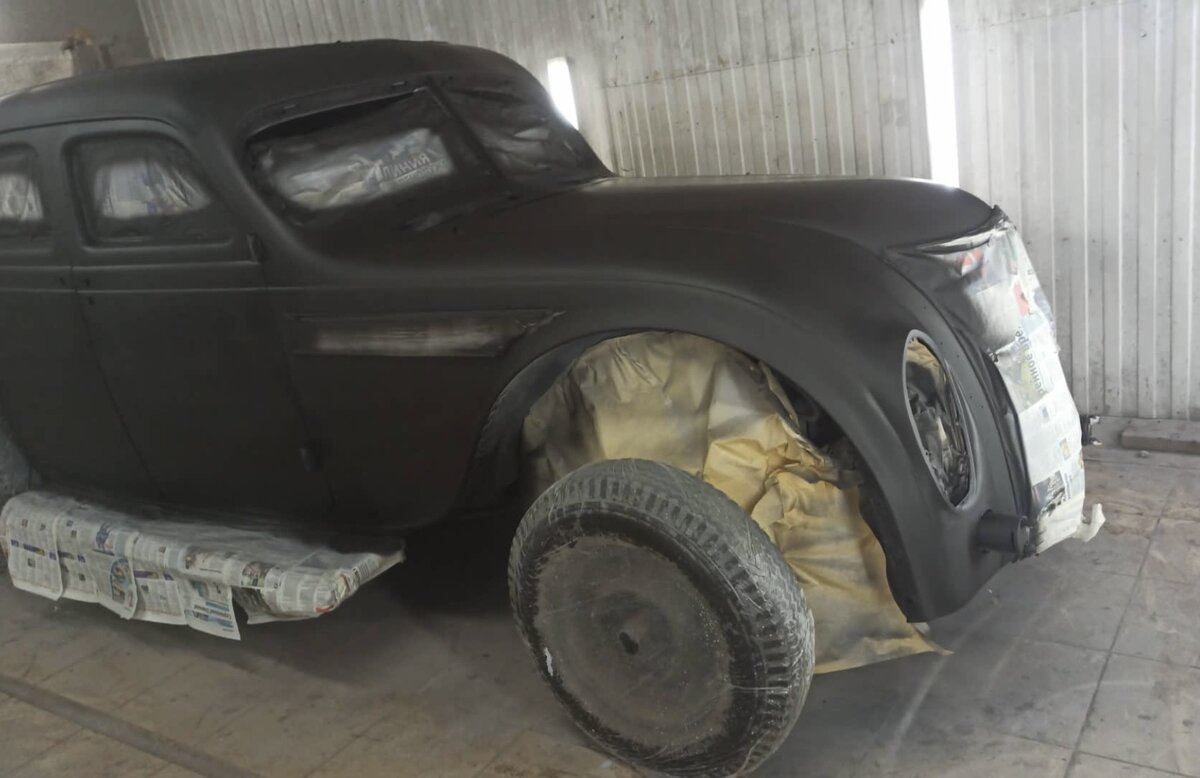

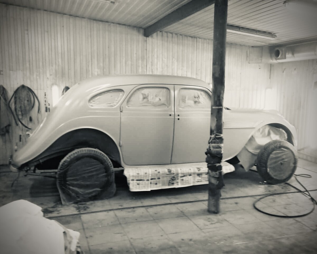

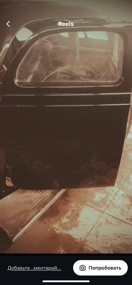

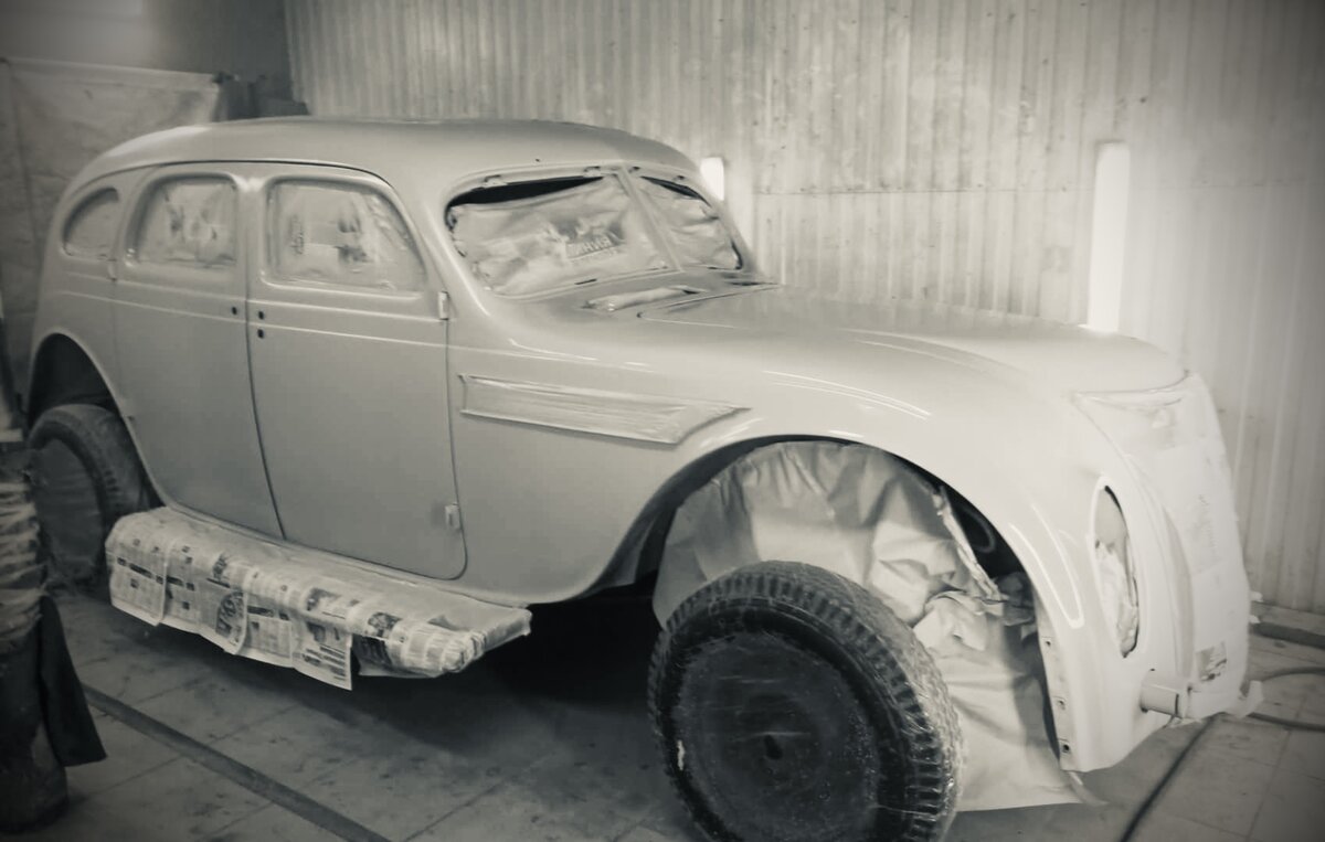

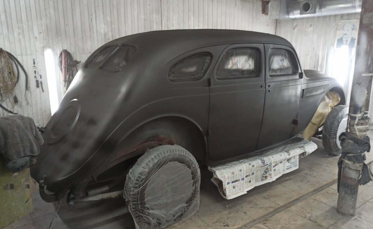

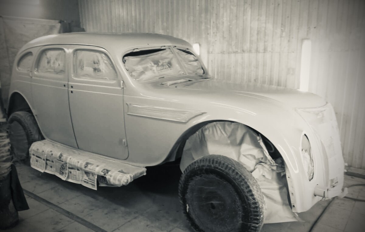

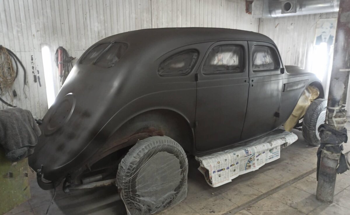

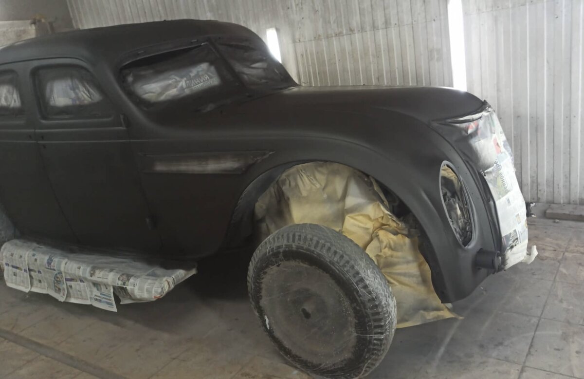

1935 год, вторая, так скажем серия..
Как ни крути, а время берет свое.

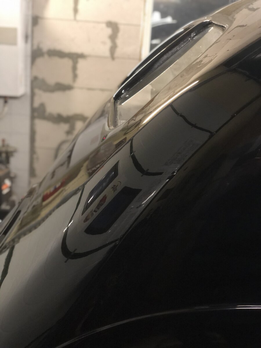

То состояние краски могло только ухудшать состояние кузова.
Решение было принято не шпаклевать.
Поэтому сняли краску до грунта и олова, а машина очень хорошо залужена. Порыли эпоксидный грунтом, потом акриловый и 4 слоя краски.

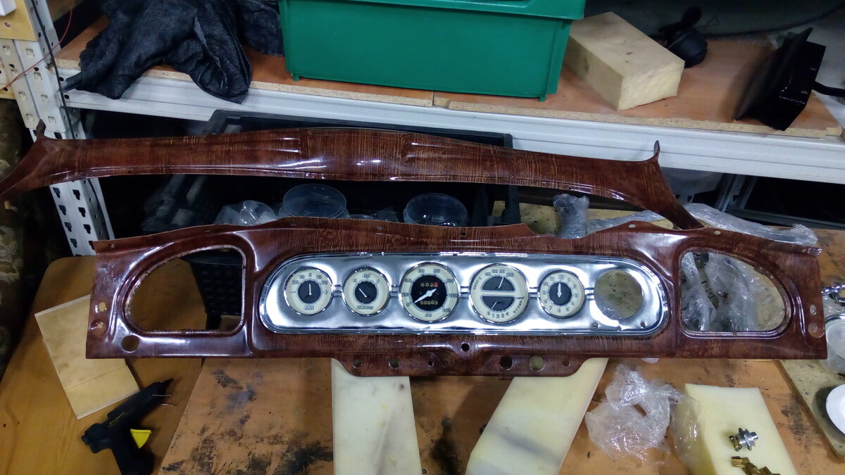

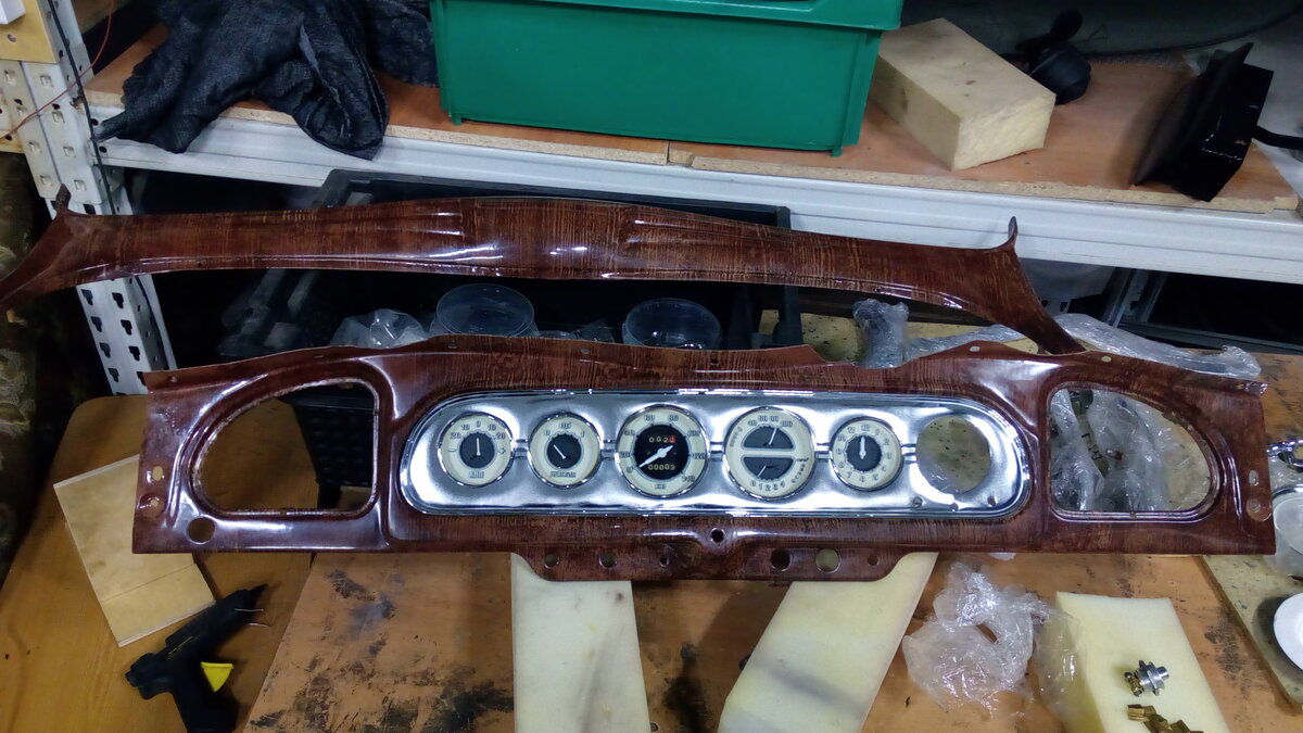

Сделать торпеду под дерево невероятно сложно, так ее пришлось бы отрезать.
Поэтому покраска в цвет некоторых элементов салона.

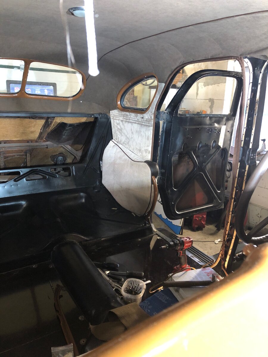

Весь салон под перешив, включая потолок… о чем я безумно переживаю, как его обратно натянуть. Система натяжки очень не простая🥺. А еще нужно поставить дубовые рейки для крепления потолка и кантов.
А кантов в ней было 2) сложнее чем в победе)
Жаль я далековато))) покрасил бы под дерево и на месте)))
Да все решаемо. Просто с этой машиной сроки совершенно не позволят.
У нас новый проект. И там я хочу сделать так как должно быть.
хочу постараться сделать максимально идеальный автомобиль

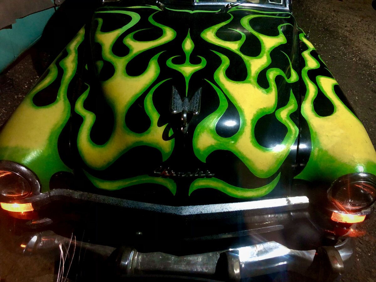

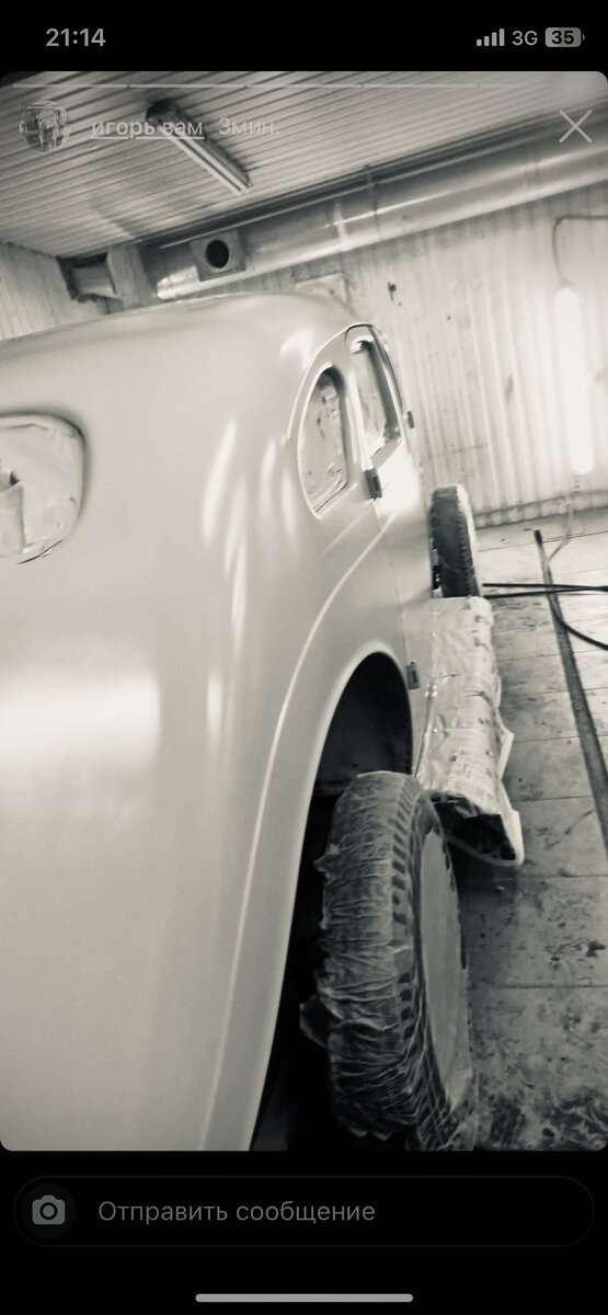

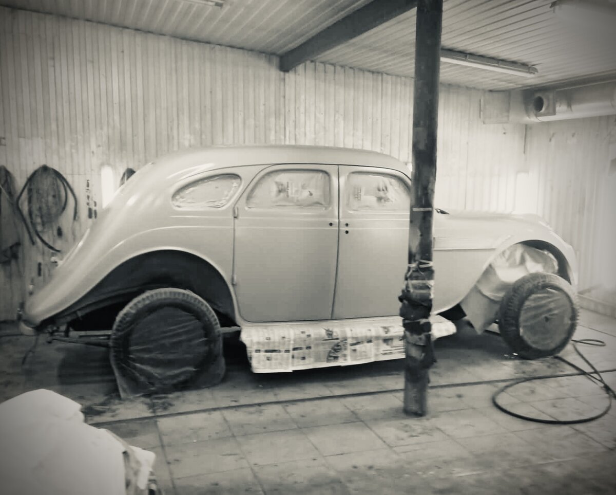

немного фото на отвлеченную тему)))
Пол дня секса на самом деле
Так «приятно» когда сварные с кривыми руками))) они всегда приносят кусок хлеба и масла в мой дом🤣
Все поправил)
Теперь хозяин доволен 😊

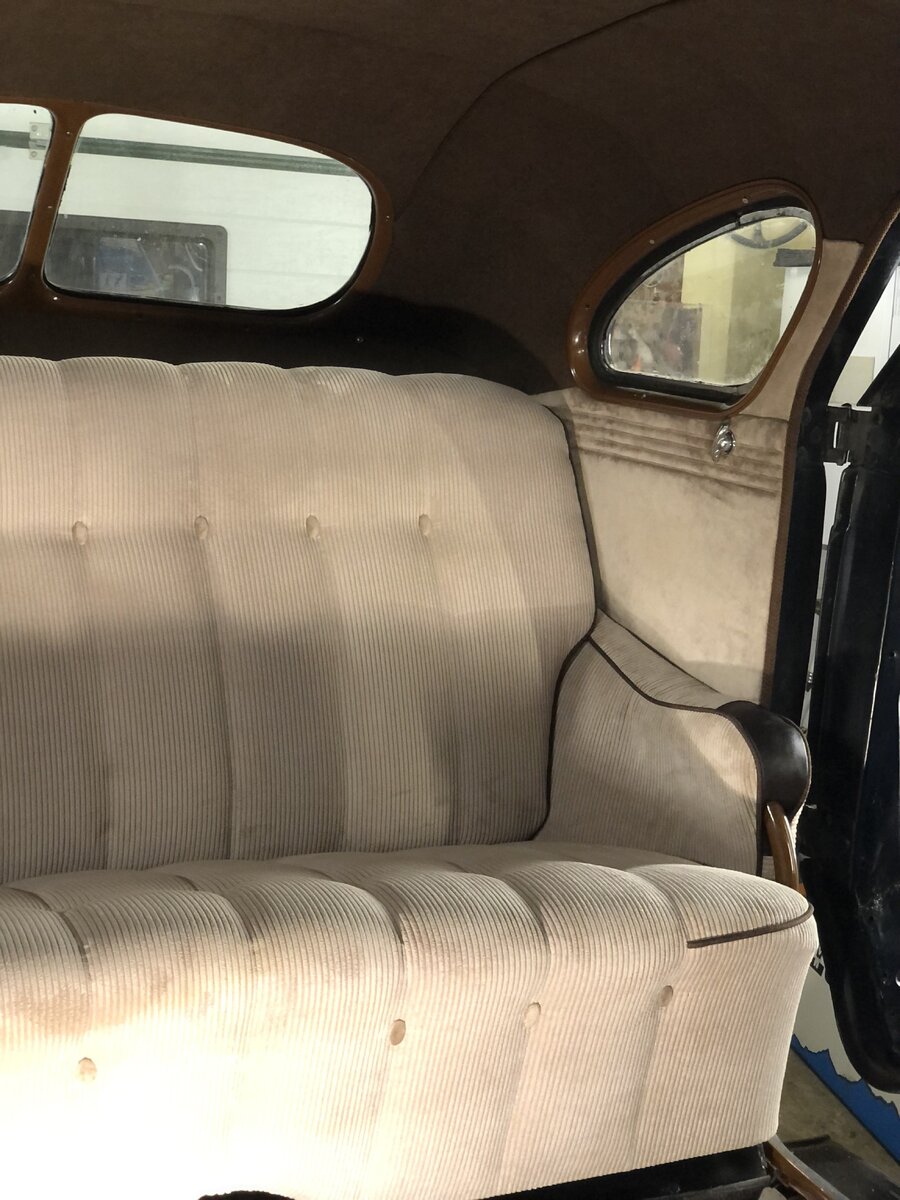

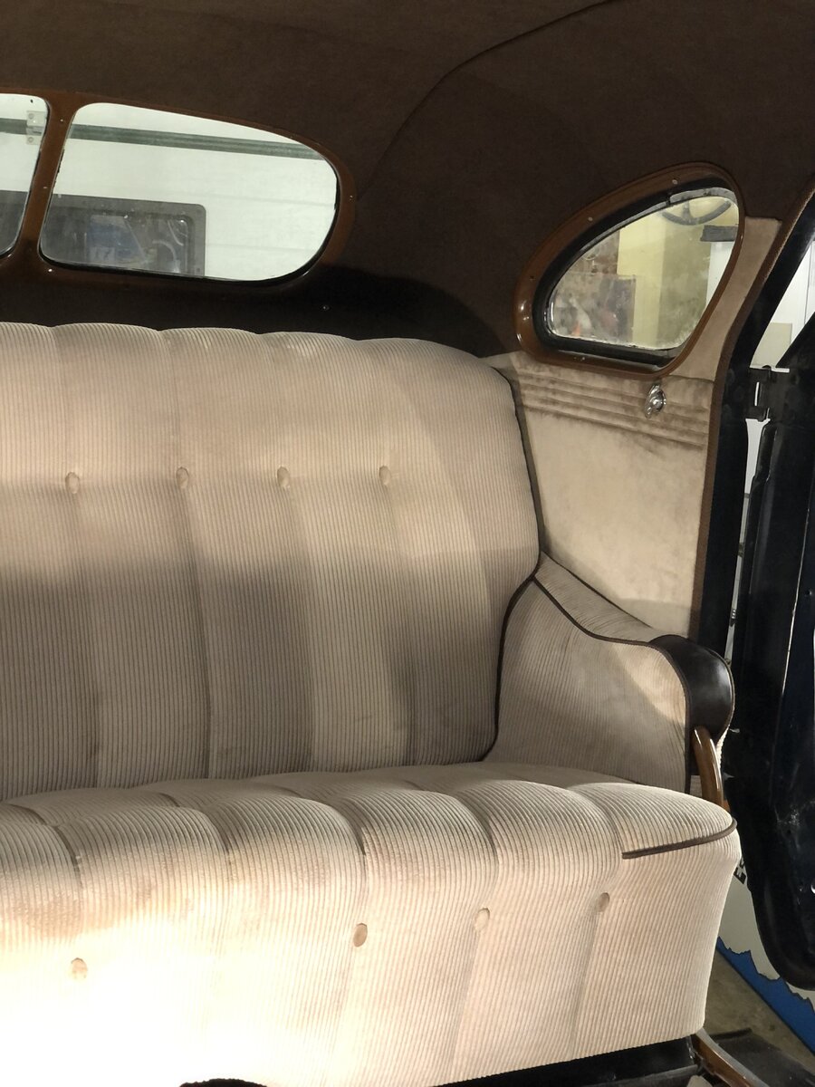

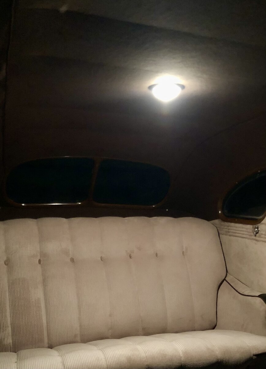

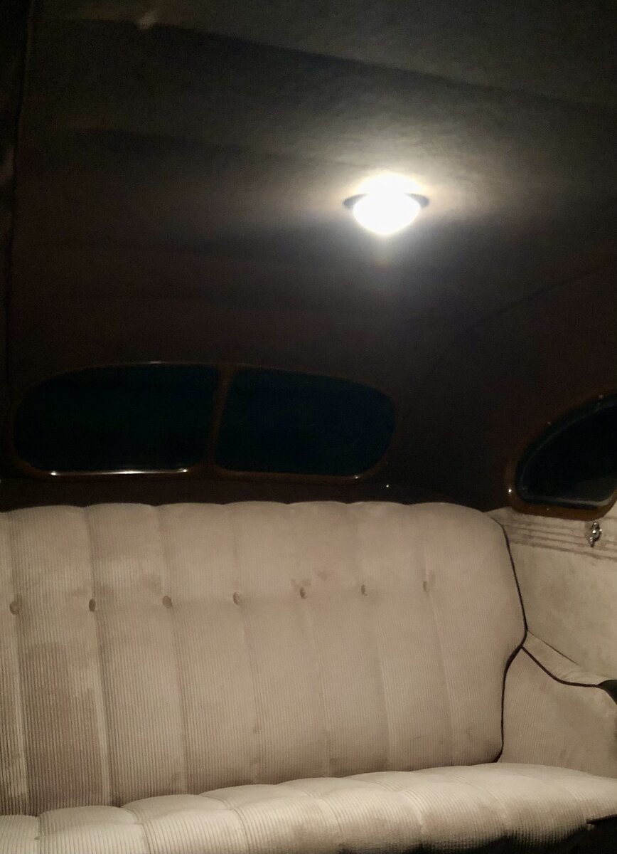

И про этот потолок говорится, что он проще в пошиве, чем победовский? Ну неееет, я не шью, но это же трендец. Подозреваю, что канты эти вшивали, потому что ширины погона не хватало. Но как это сшить? Надеяться, что вельветон потом можно будет намочить, он сядет, и складки уйдут, по принципу как раз победовского потолка?
Вообще, по виду, стоимость салона, озвученная в другой теме, вполне оправдана. Салон же не только из пары сидений состоит, все эти канты, подлокотники, боковые обшивки, ещё ковры, поди, в стоимость включены?

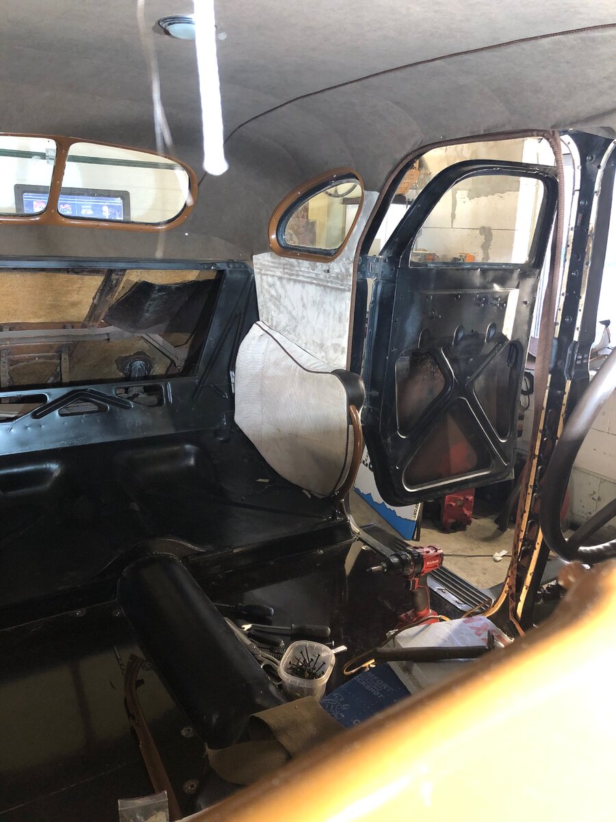

Потолок такой был
Мы не фантазируем, максимально повторяем оригинал, по крою
Я натягиваю без дополнительных отпаривание и прочей хрени. Эта ткань тянется в одном направлении, главное правильно раскроить, по направлению сборки, тогда 90% успеха.
Это уже пятый мой потолок. Предыдущие все служат верой и правдой)
Ткани найти очень сложно
Победовской адекватной так же не нашлось, хотя думали о ней.
По поводу цены…
Просто он сшит реально плохо. Это на фото все культурно)))
А я подгоняю каждую деталь, хотя раньше я таким не занимался, все было сделано хорошо.
еще пришлось делать новые закладные для прибивка канта.
а кантов здесь два
9 684
13 897
Я так думаю, что время поджимало, вот и цена выше, и качество ниже...

Скажу пару слов о закладных для крепления кантов . В 5:40 о них говорит автор .
Закладные возможно делать из обувного, стелечного картона.
Он ВОДОстойкий (не путать --существует ещё ВЛАГОстойкий)
он толщиной обычно 2 мм, -- из него склеивается пирог в несколько слоёв и набирается нужная толщина,
И крайне-желательно перед установкой пропитка,
Допустим аквофлекс( в строительных магазинах ) и подобные, для пропитки строительной древесины .
-- плотно втереть кистью или тряпкой , обязательно и в торцы закладных.
Гвоздики( правильно называются ТЕКС) держаться в нём хорошо .
Дуб считается довольно хрупкое дерево .
Есть и более быстрый и бюджетный вариант, это танспортёрная лента в качестве закладных.
Возможно использовать обычный ремень вентилятора, подходящего сечения .
Такое решение является штатным, для крепления обивок сидений на УАЗ(не помню какой)
