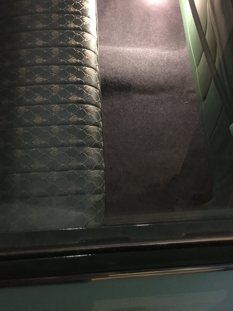

Это хорошо, что тянется, хотя-бы в одну сторону.
Обычно поперёк рулона тянется.
ОФФ--
Маленькие хитрости.
Если совсем невмоготу, то в таких случаях, рекомендую кроить изделие по диагонали.
Т.е. выкройки размещать на ткани , --не вдоль и не поперёк .
Естественно, это не универсальный совет. Все ткани разные.
и перед раскроем, это надо учитывать.
Всё правильно скроили, тянется вдоль оси авто.
Но просто она немного толстая и…
С первого раза не совсем в точку
Не критично, я не заказчик и деньги не мои. Я бы сделал ещё раз .
снимать его не хочу, второй раз не одену.
И огромное спасибо за подсказки по сиденьям!!! Сделали всё равно по своему, но для меня ваши советы очень важны.

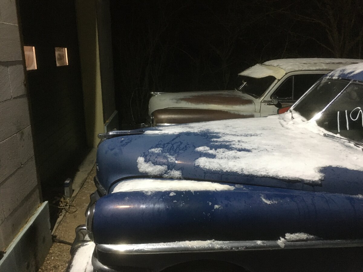

Привезли сегодня красавца
Синий Крайслер Нью-Йоркер 1950
L8 полуавтомат
А самое главное это купе.
