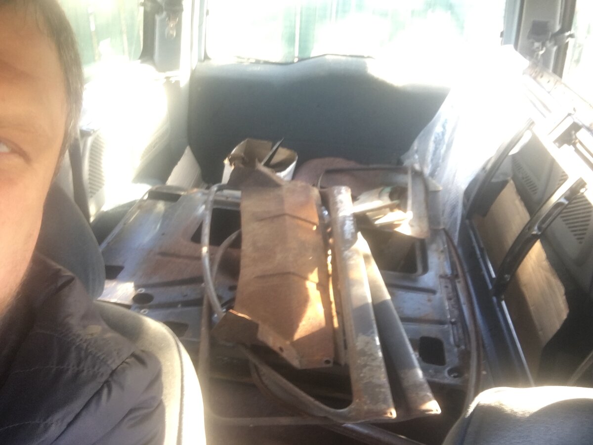

В общем и стройка и машины

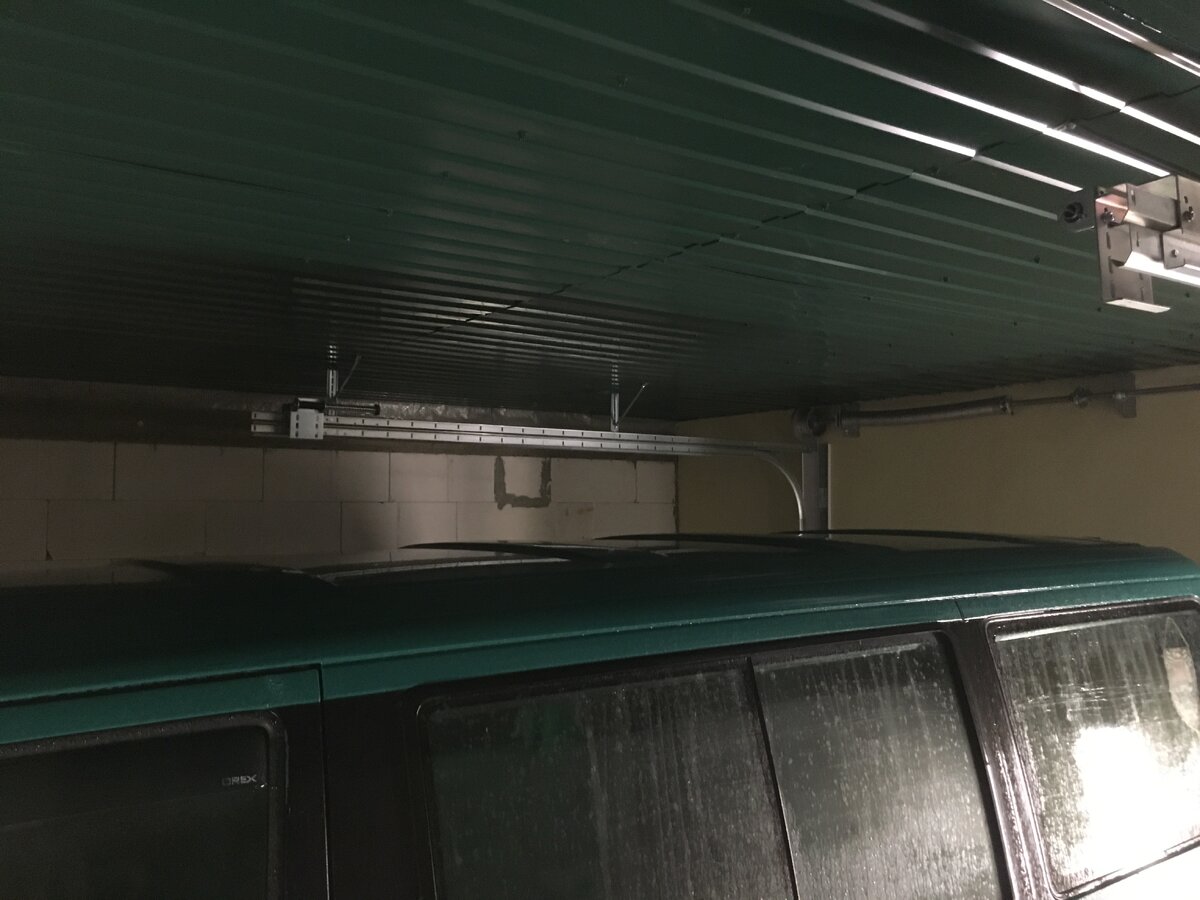

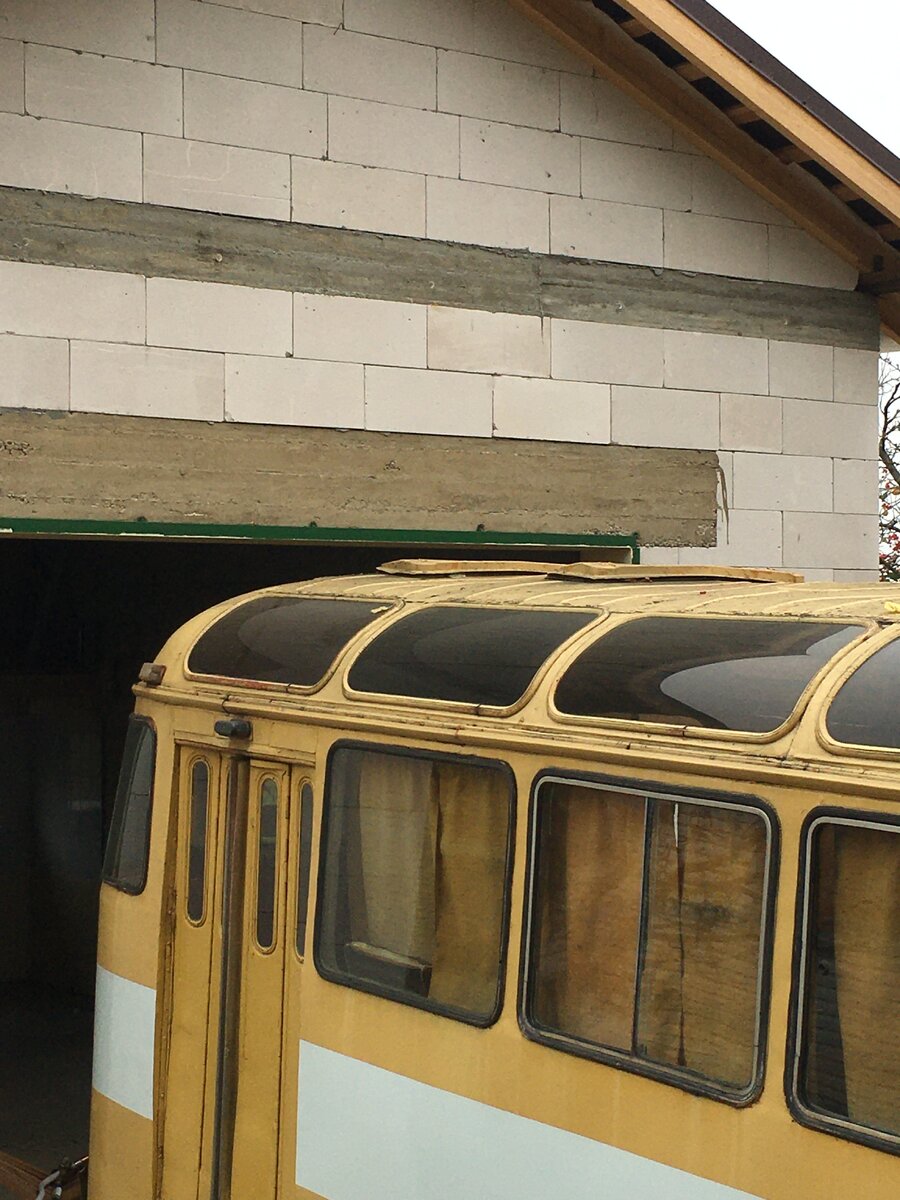

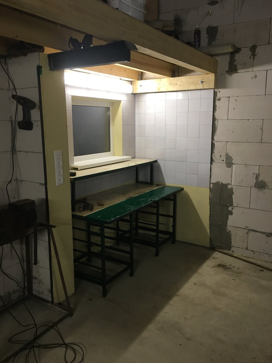

Прошло 3 месяца и 4 дня) с момента начала раскопок.
Теперь у меня 18 градусов и подъёмник
Осталось только работать)))

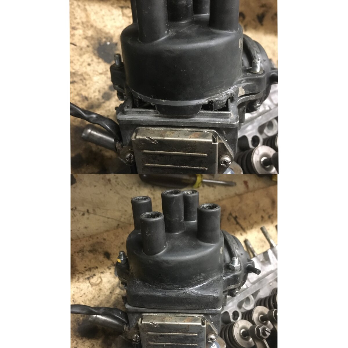

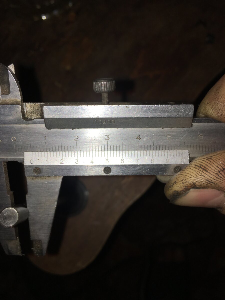

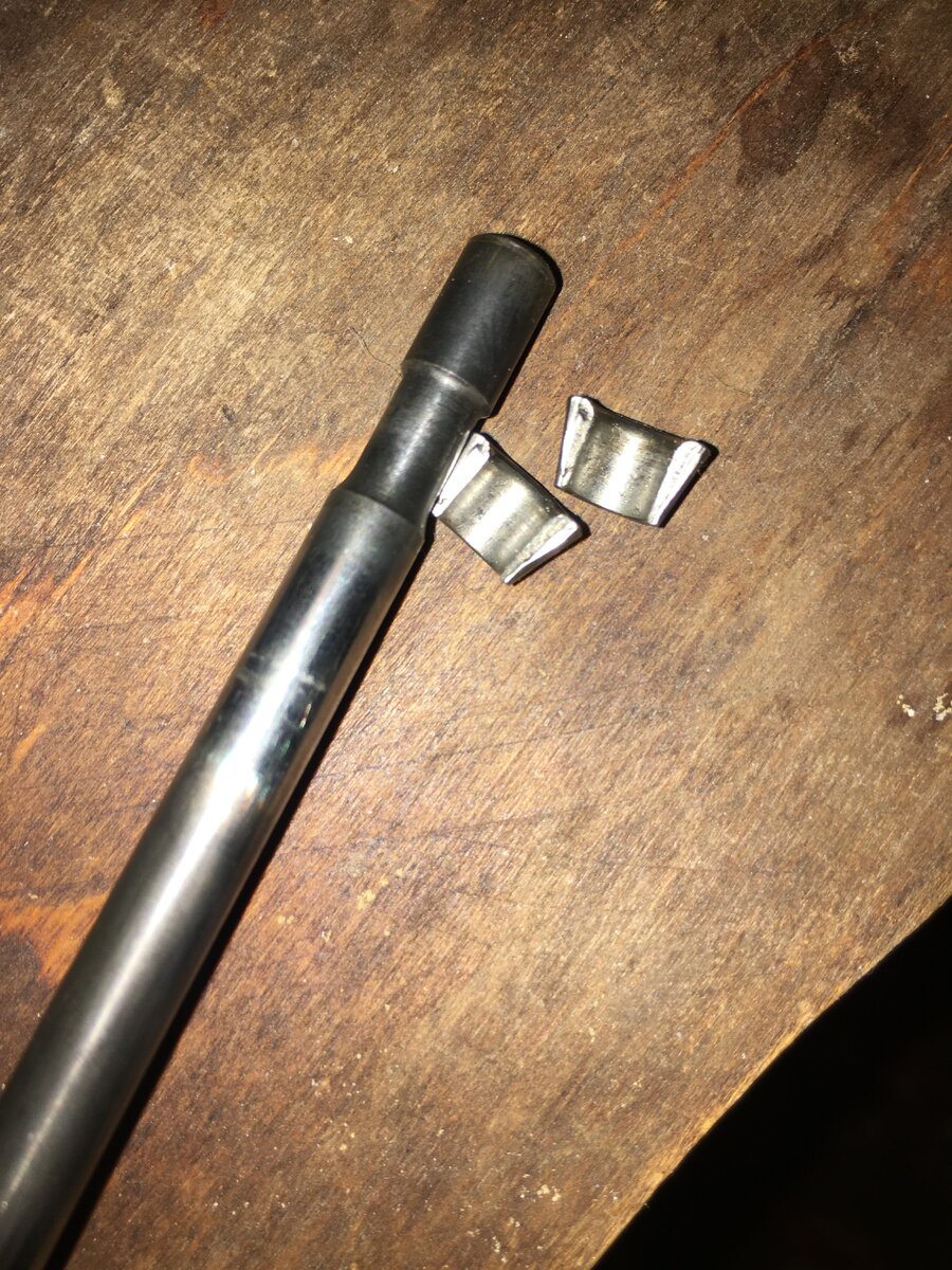

Подскажите, от чего могут подходить сухари. Хонда джаз 1984, 1200

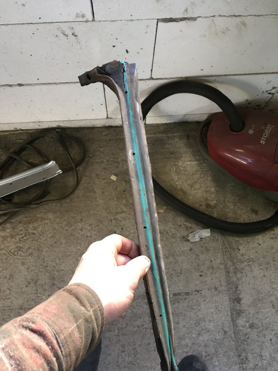

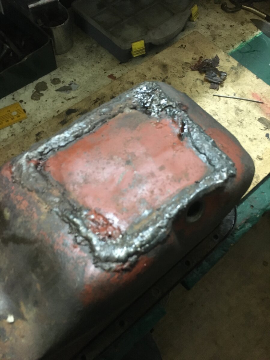

Немного о работе)
Для чего собственно и нужна прокладка

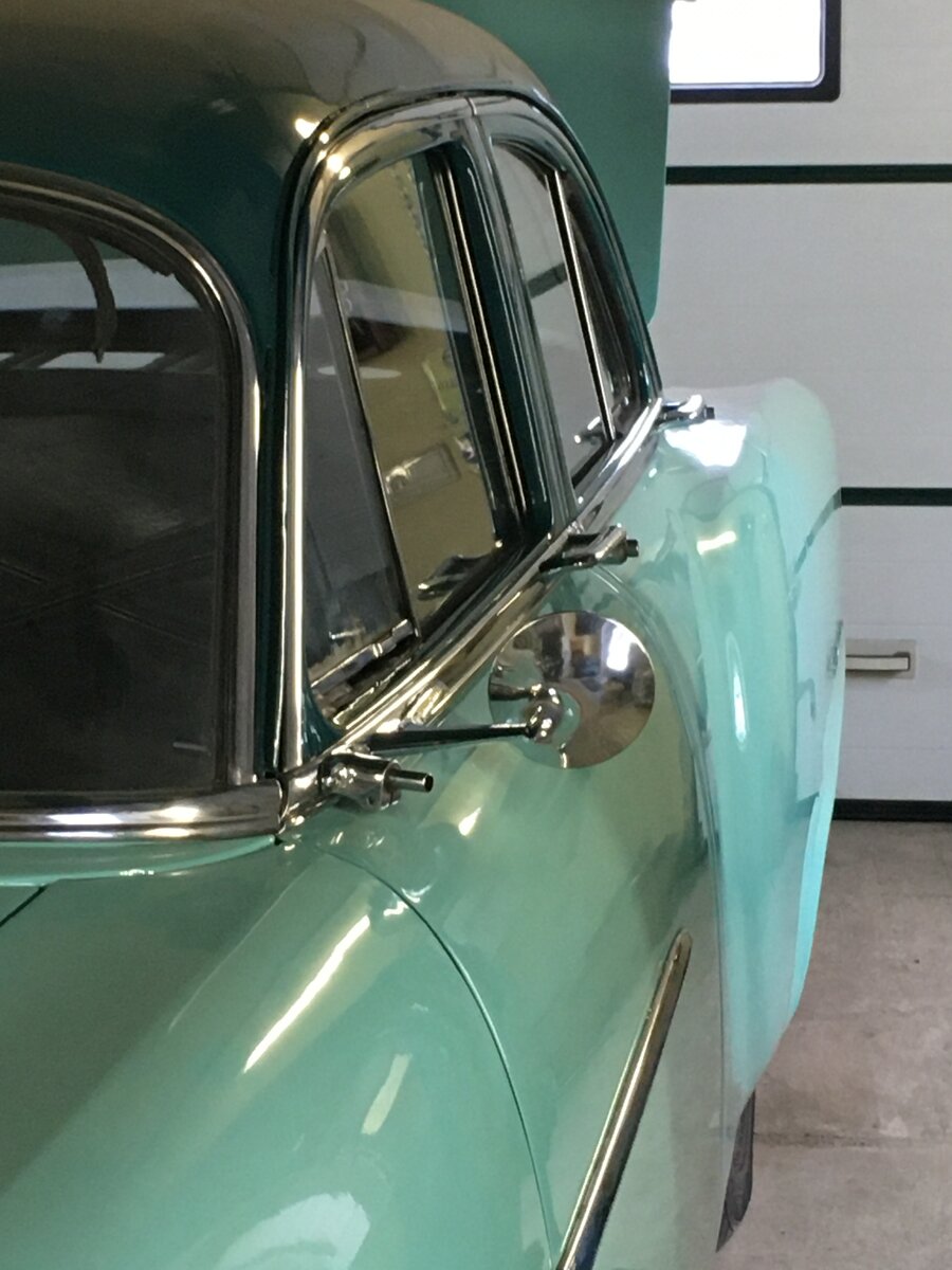

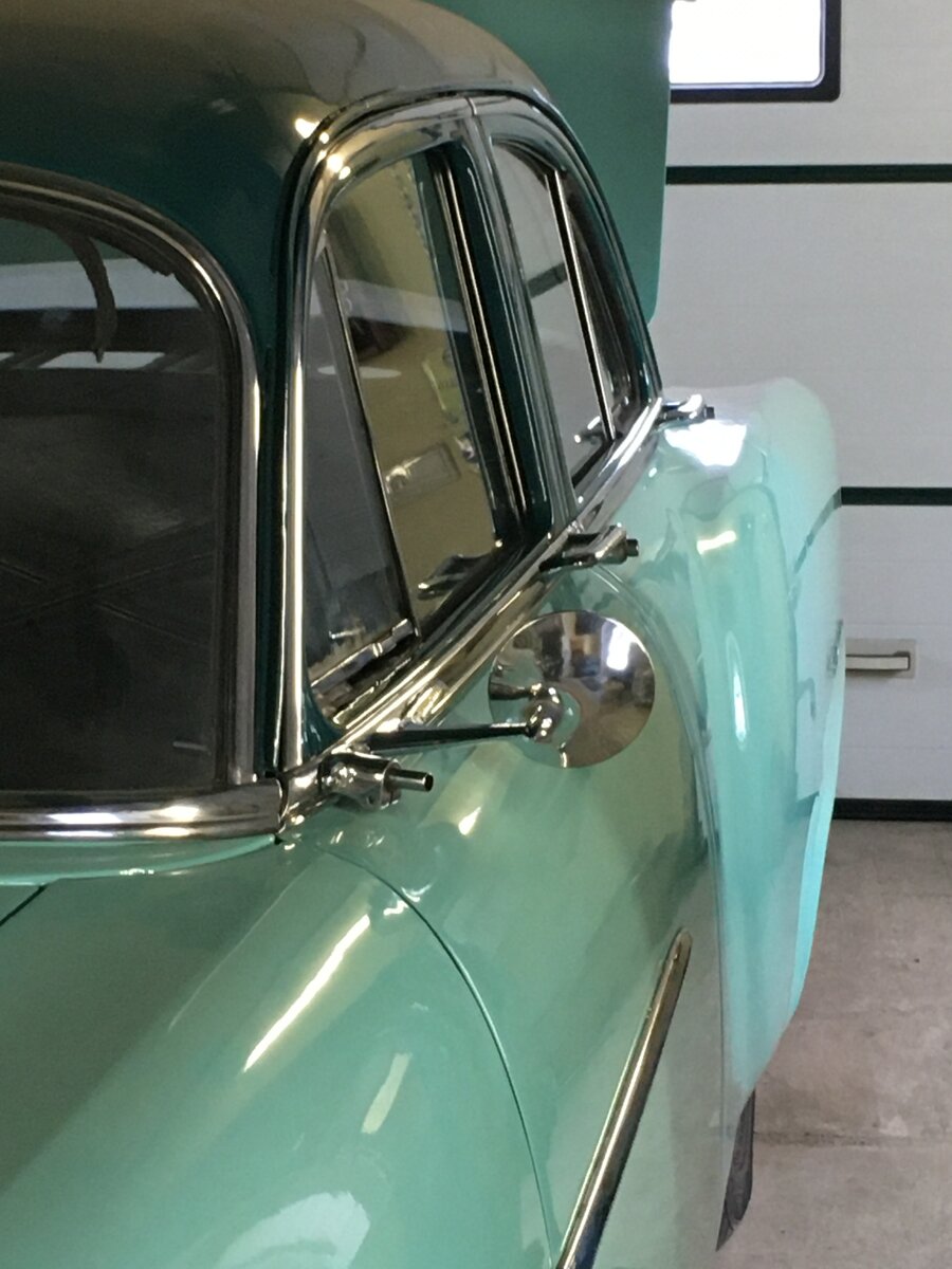

Давно не писал)
Работы какой-то куча)…
Собираю Packard 200 после покраски…
1951 год
В общем это то же самое, что и победа, поэтому интересно и опыт)

Очень красиво… а цвет готовый какой-то или подбор… интересно название и артикул краски…
9 083
9 054
Цвет - Тиффани

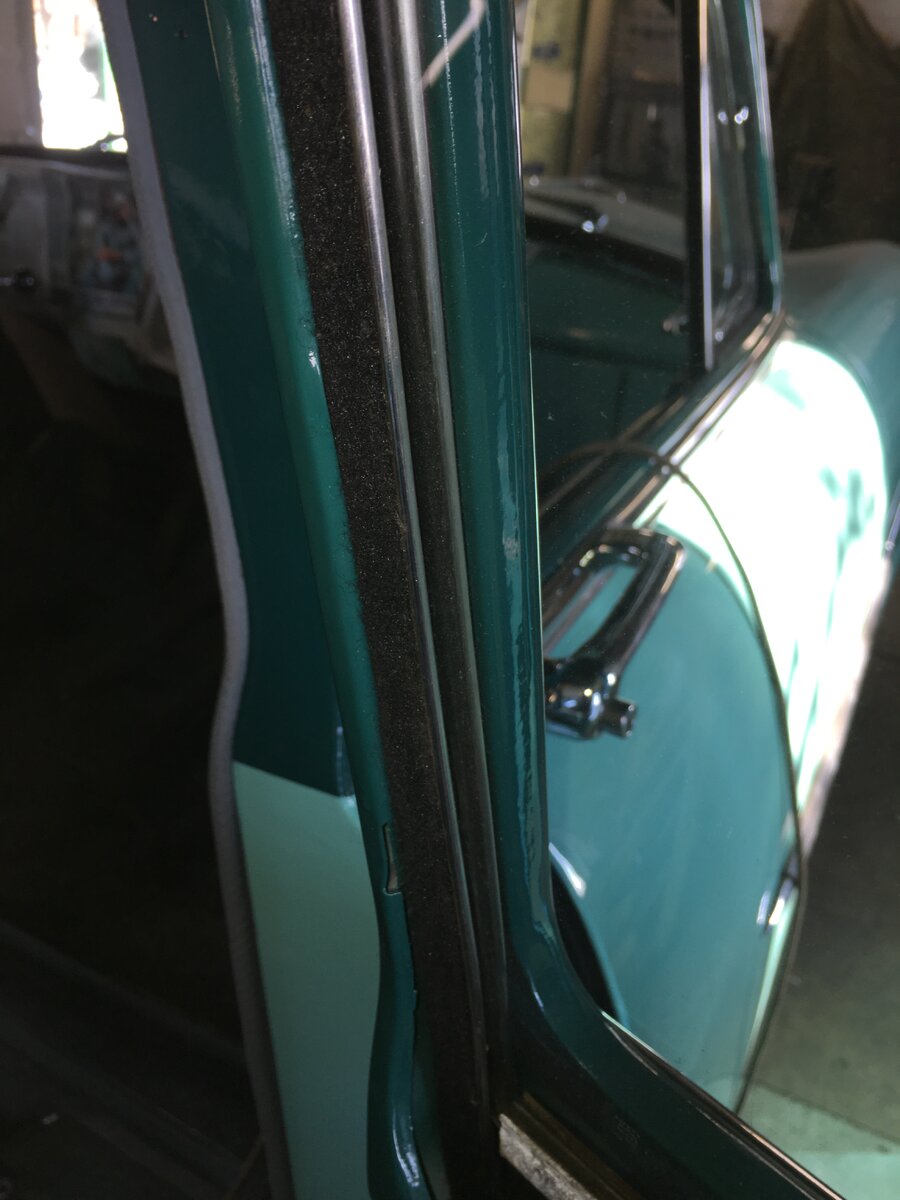

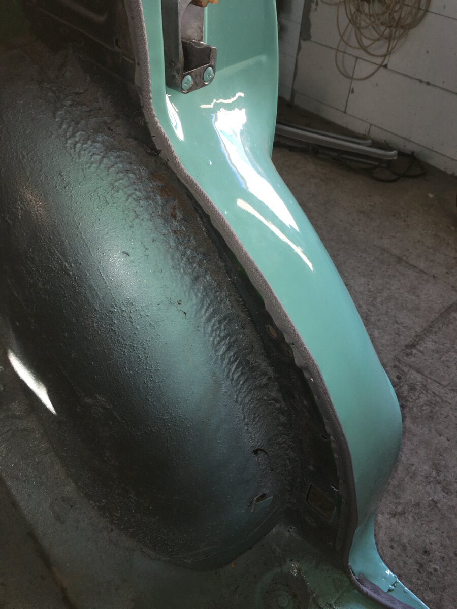

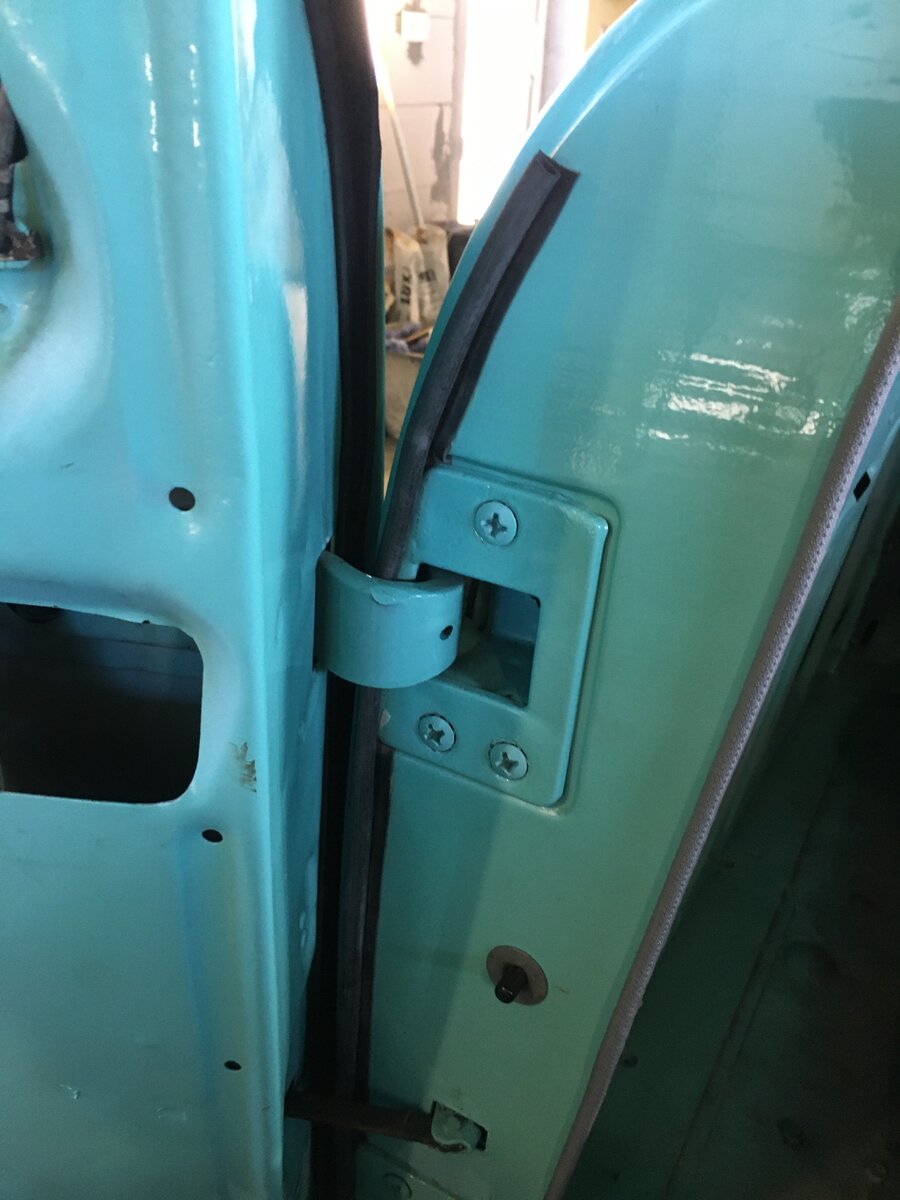

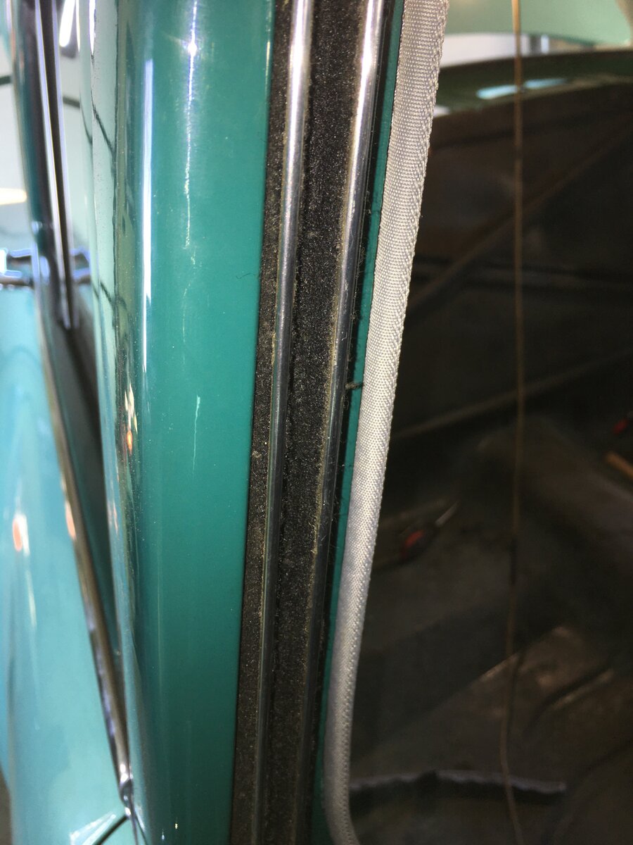

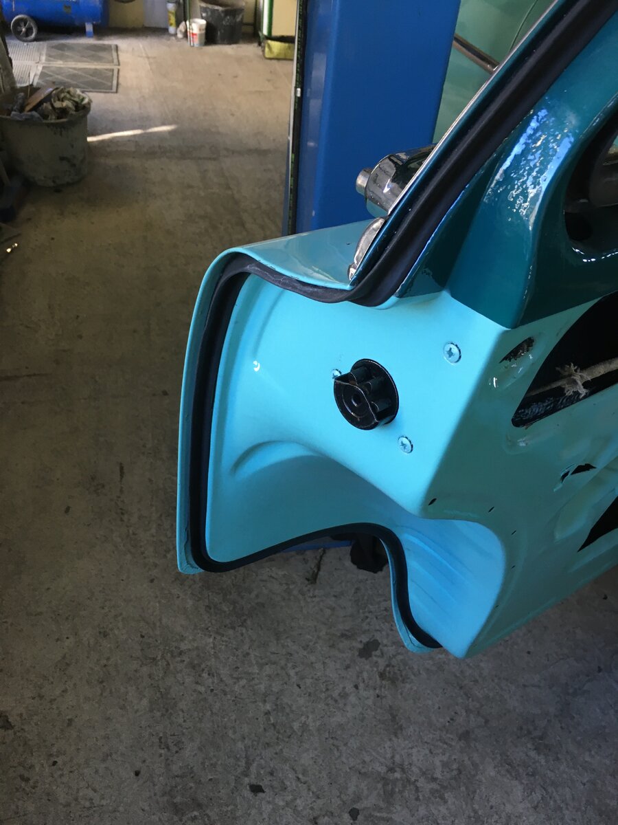

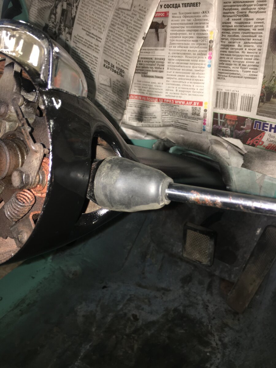

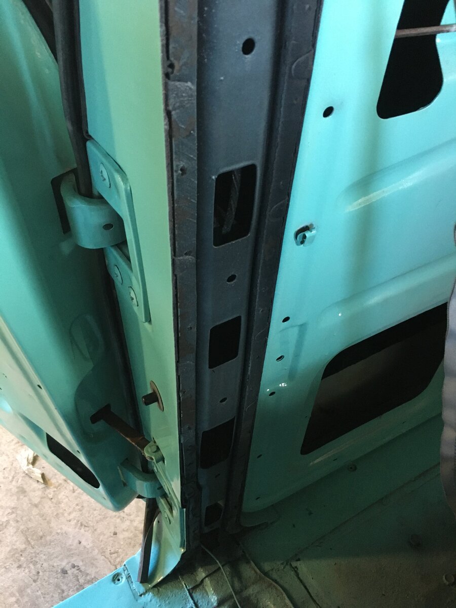

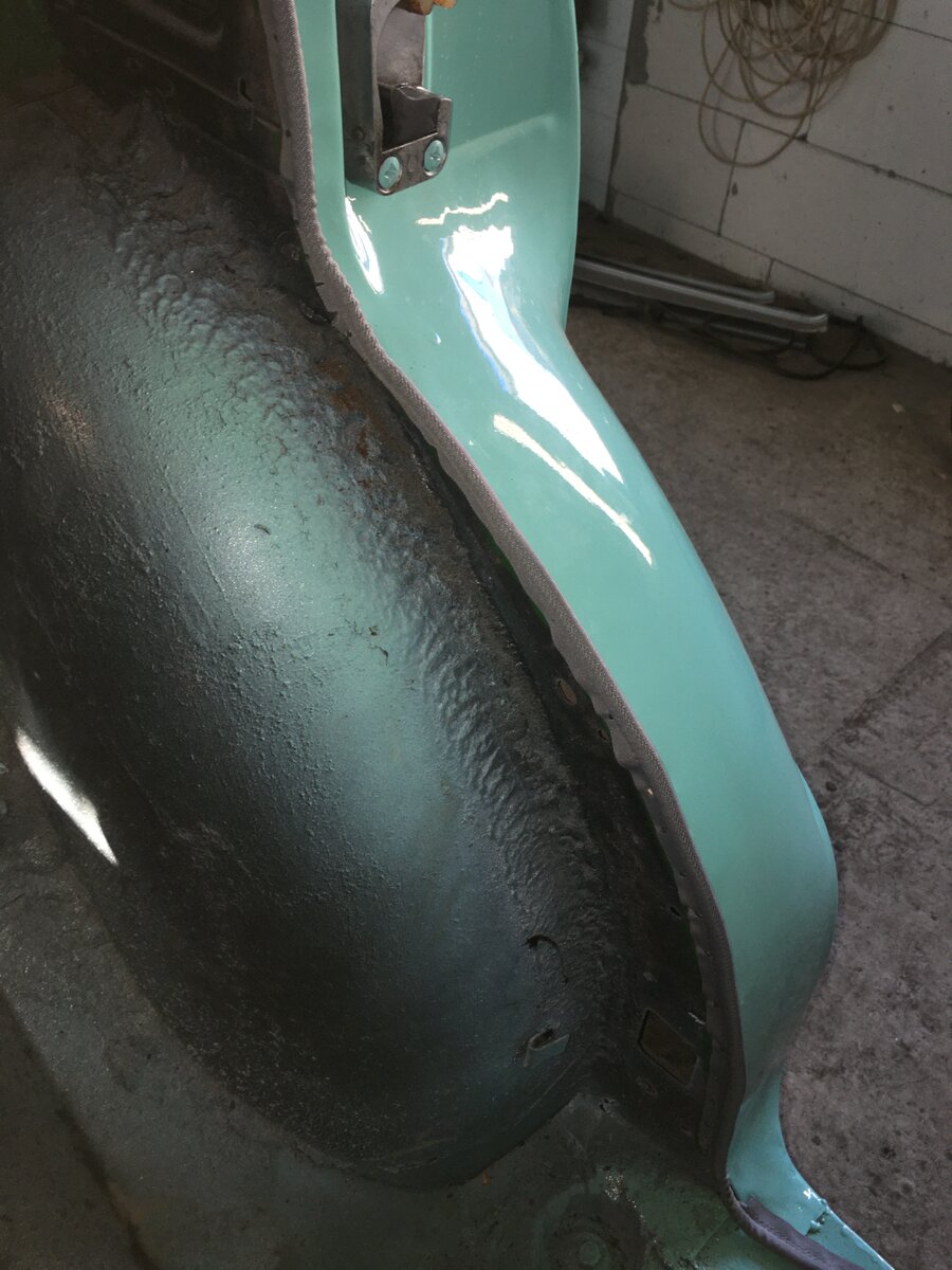

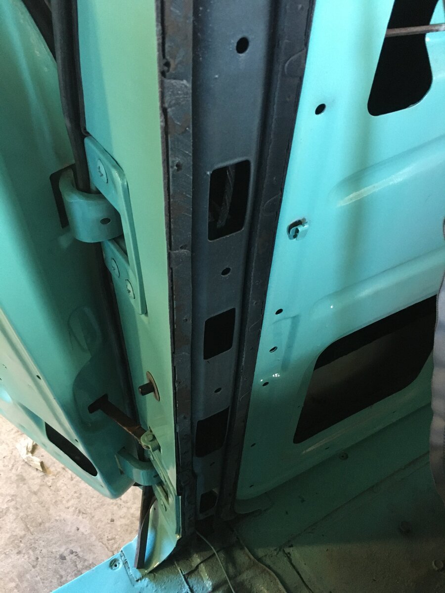

Пришлось придумать бархотки
Не знаю, будут служить или нет.
Но вера всегда есть)
Резинка от уаза вообще тема)))
Правда приходиться иногда клеить
Уплотнитель от 408 на двери приклеил, немного правда пришлось модернизировать, но за то по профилю , как родной.
9 083
9 054

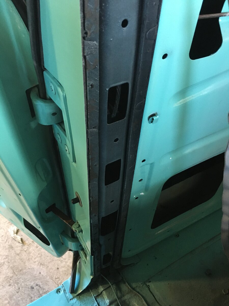

Был вот такой уплотнитель
естественно сделать или купить такой невозможно
Победа выручила)))
Нижний дверной уплотнитель
Вместе два уплотнителя полностью закрывают зазор)

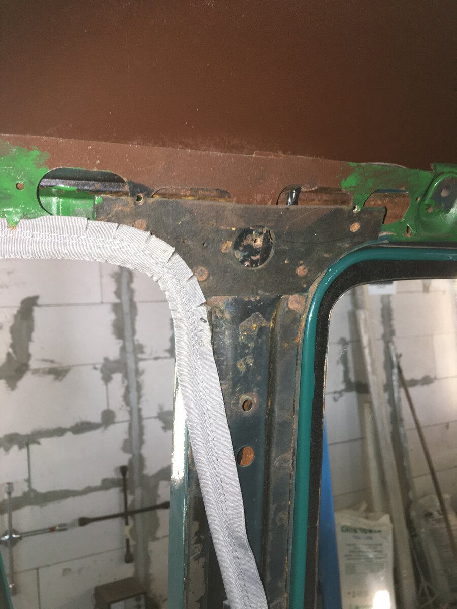

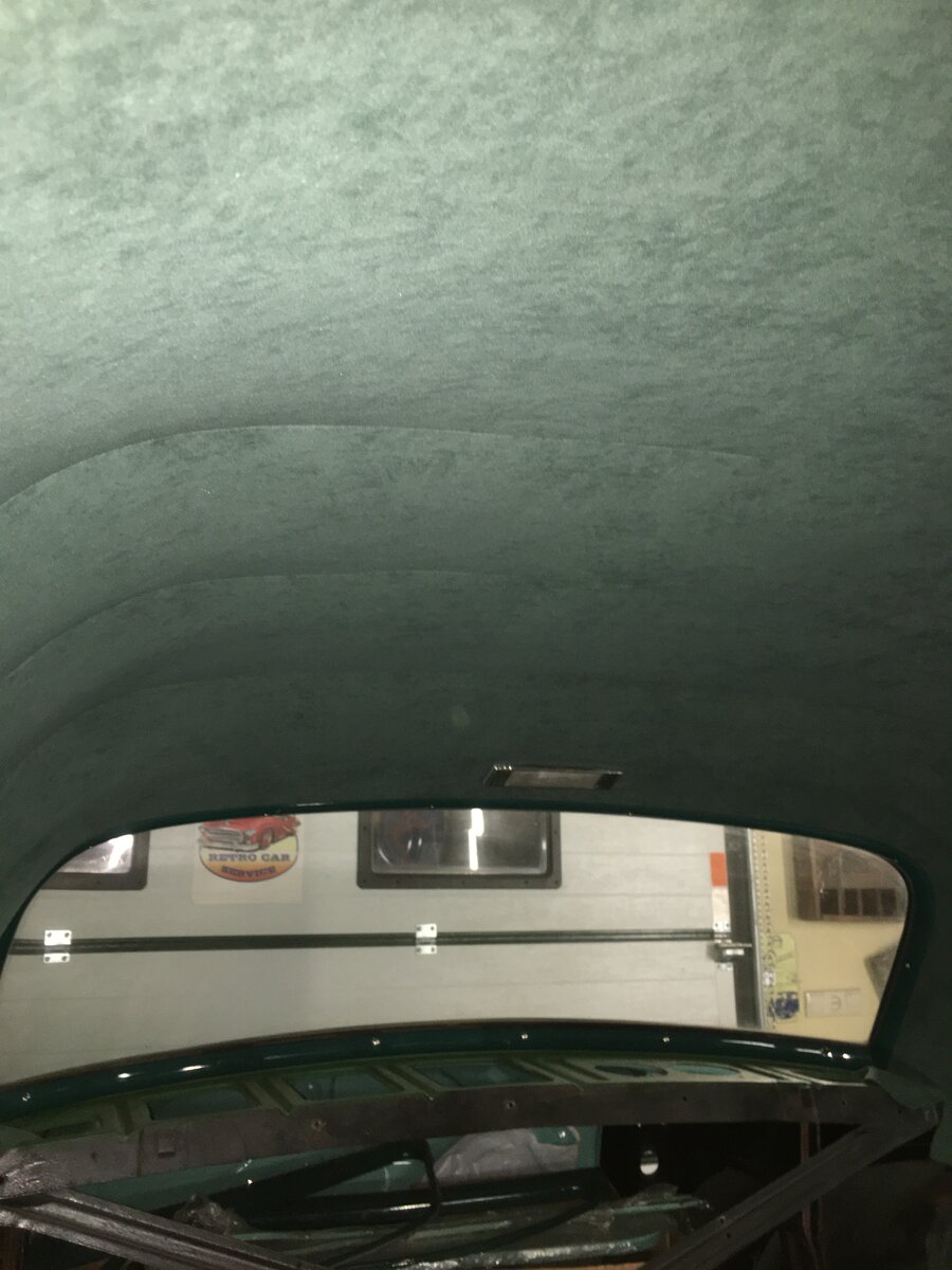

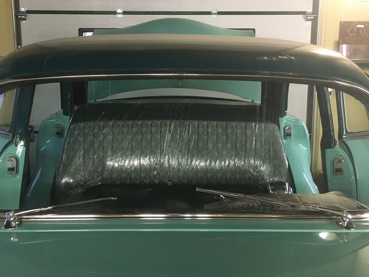

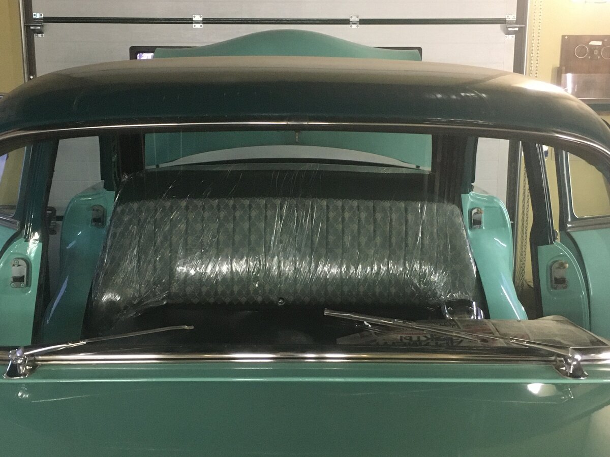

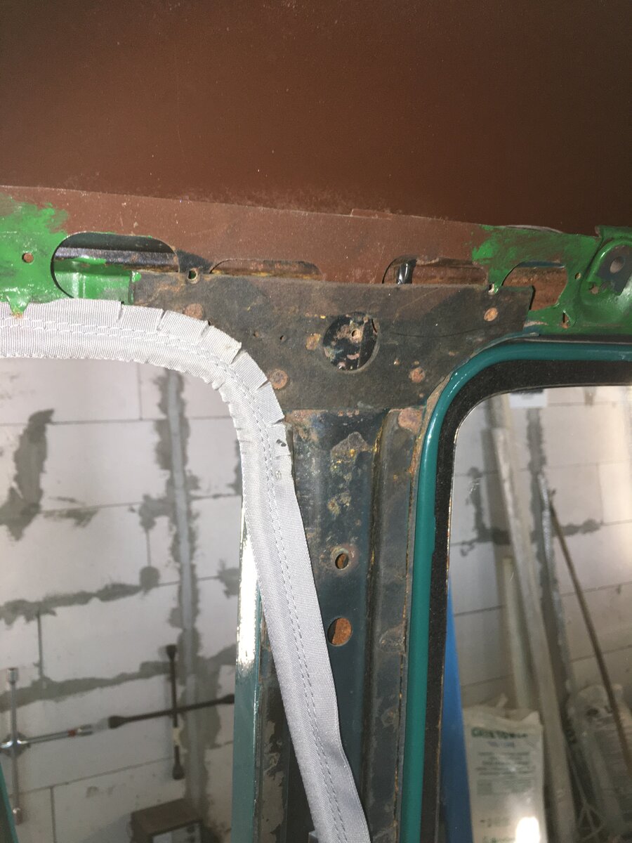

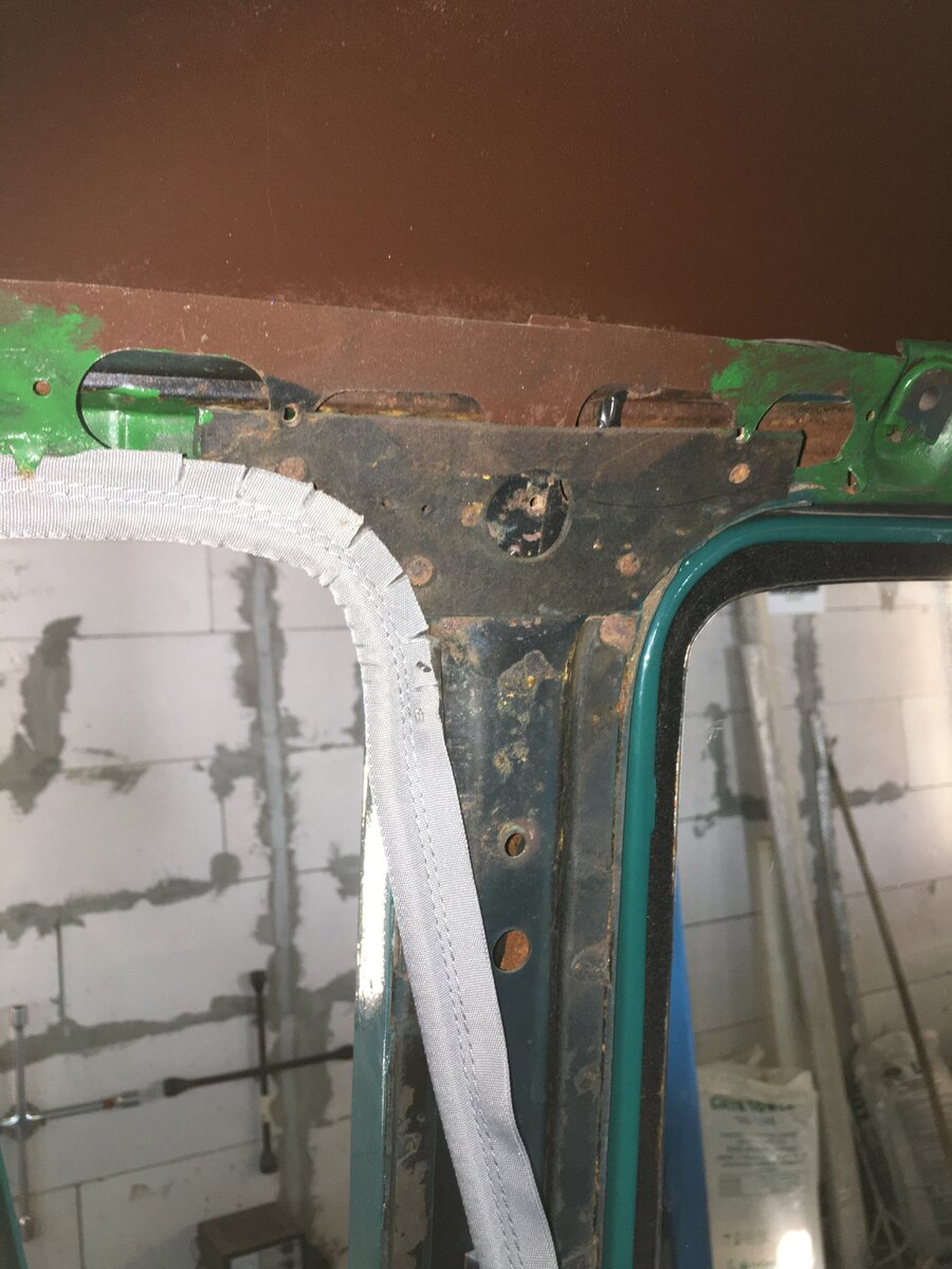

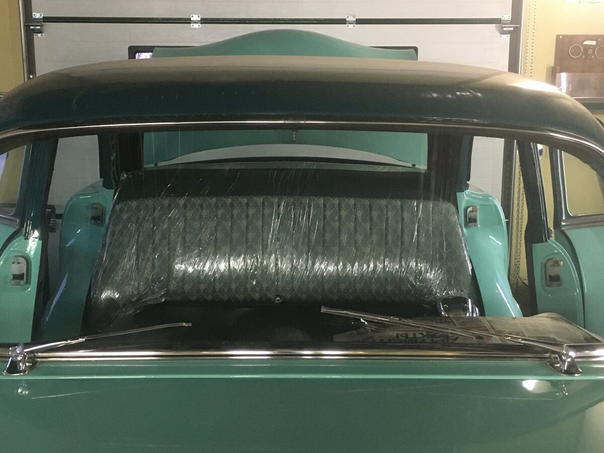

Замудохал меня сегодня потолок
Ткань совсем не потолочная
Там тянется, здесь нет
Плюс ещё рамки передняя и задняя
Всё же дюймовое, наши саморезы хрен…
В общем развлекаюсь
Реакции: Холоднов и mickas
5 138
3 601
Это хорошо, что тянется, хотя-бы в одну сторону.
Обычно поперёк рулона тянется.
ОФФ--
Маленькие хитрости.
Если совсем невмоготу, то в таких случаях, рекомендую кроить изделие по диагонали.
Т.е. выкройки размещать на ткани , --не вдоль и не поперёк .
Естественно, это не универсальный совет. Все ткани разные.
и перед раскроем, это надо учитывать.
