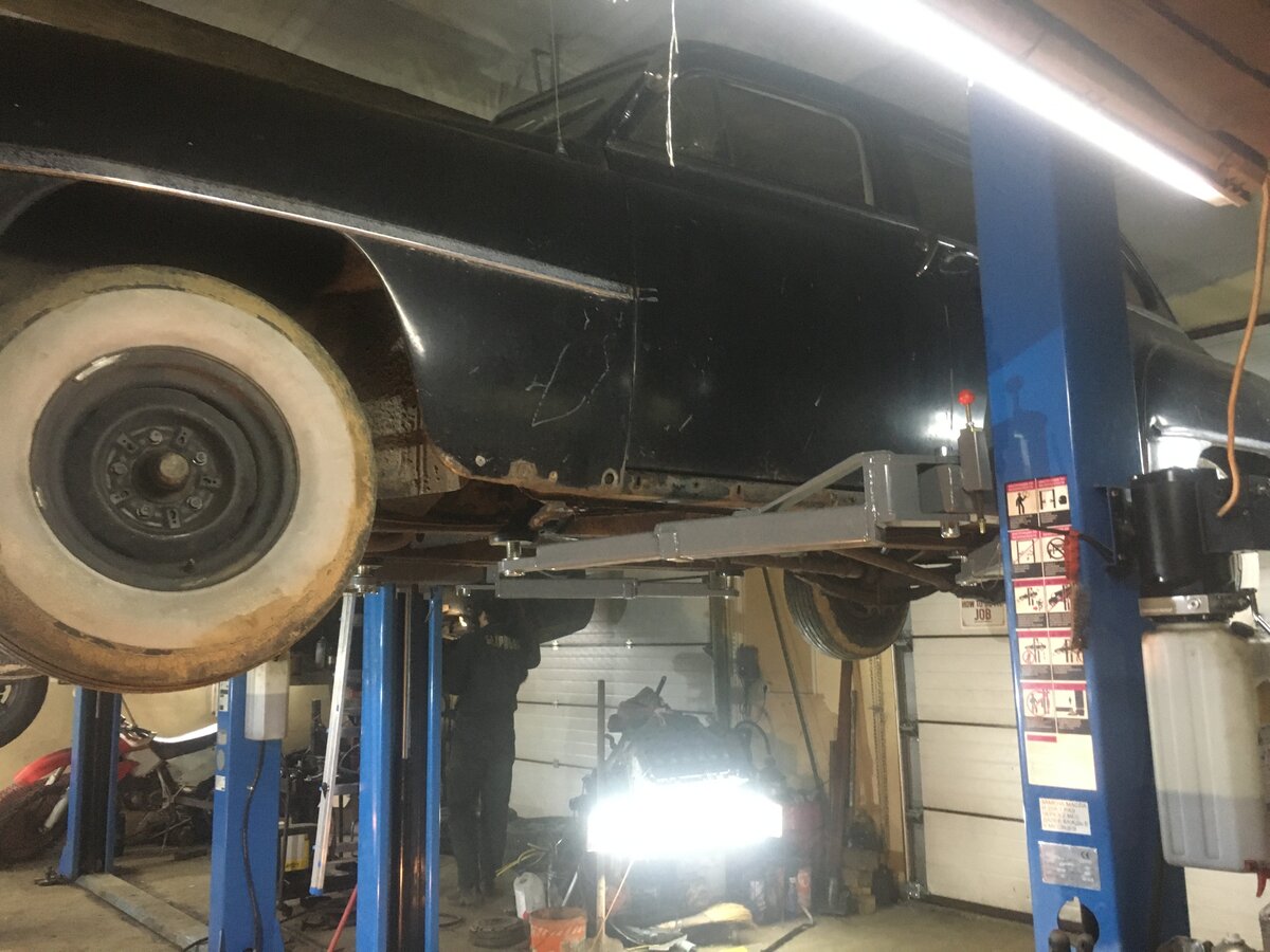

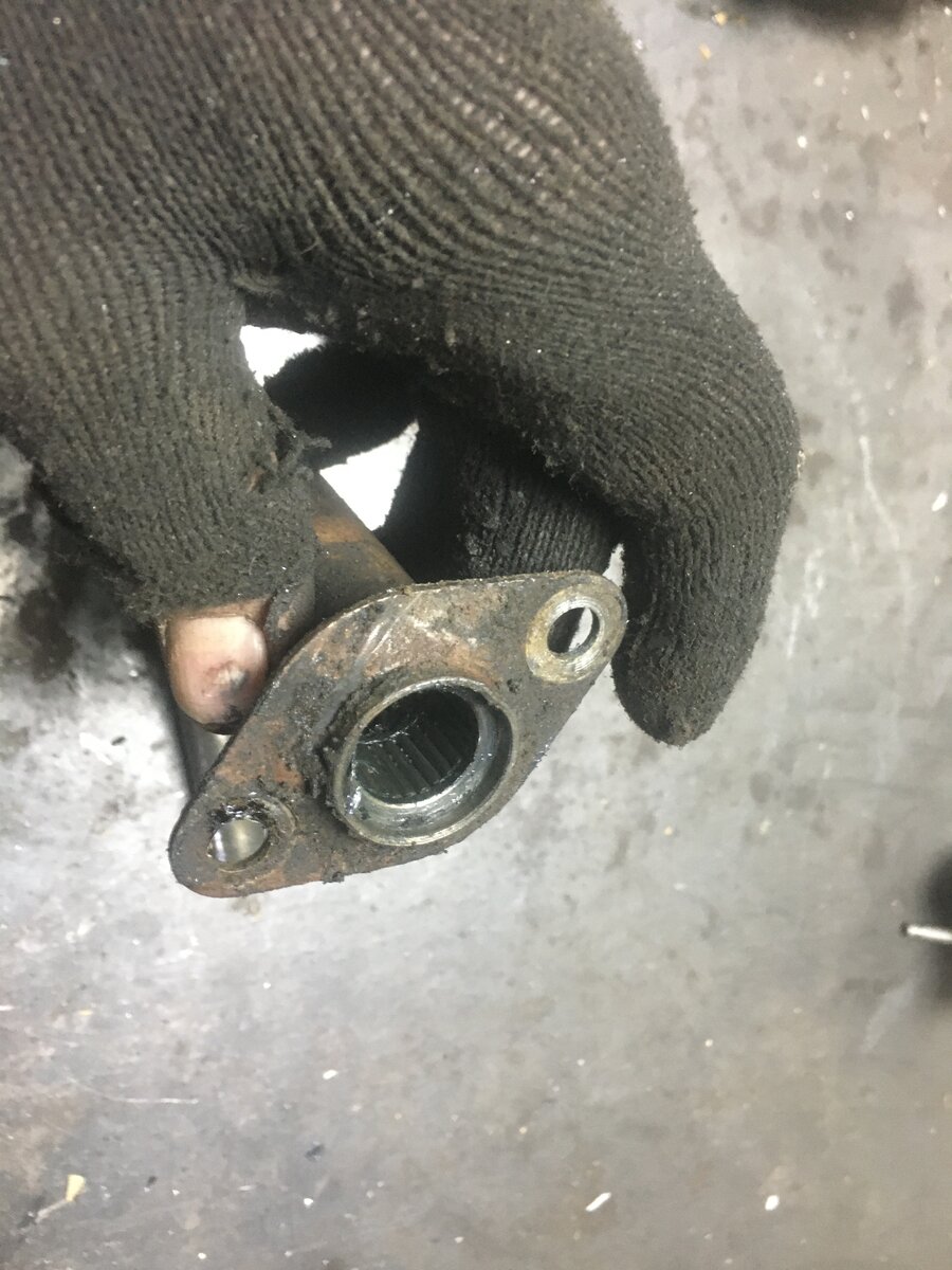

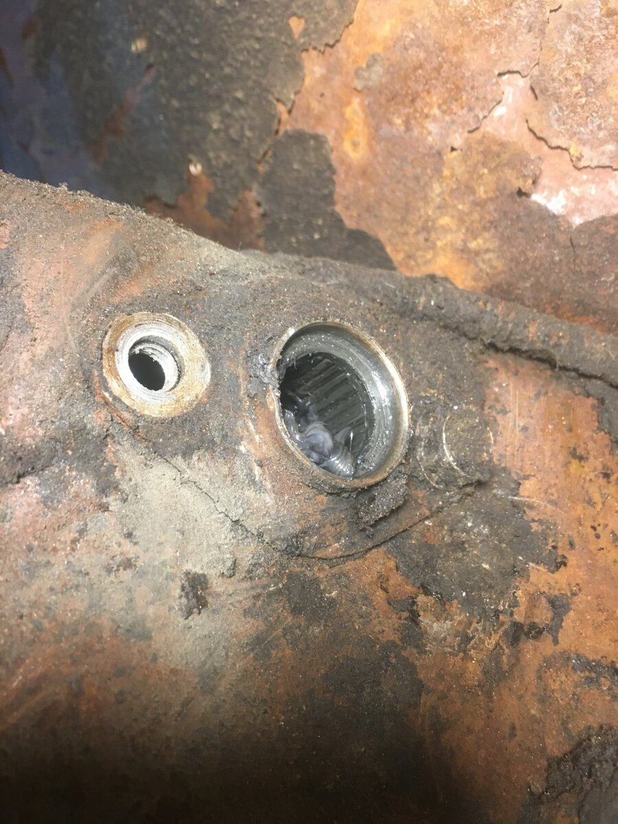

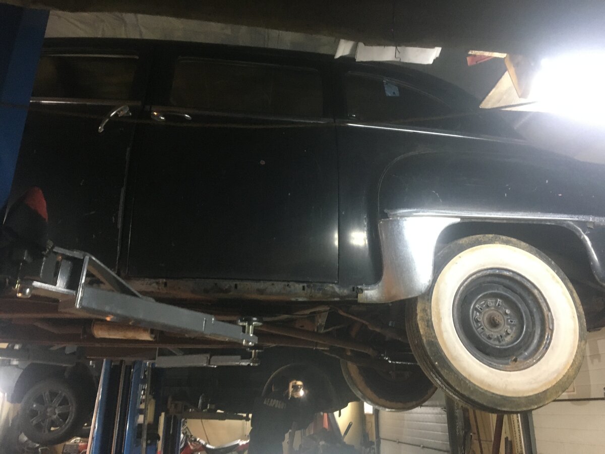

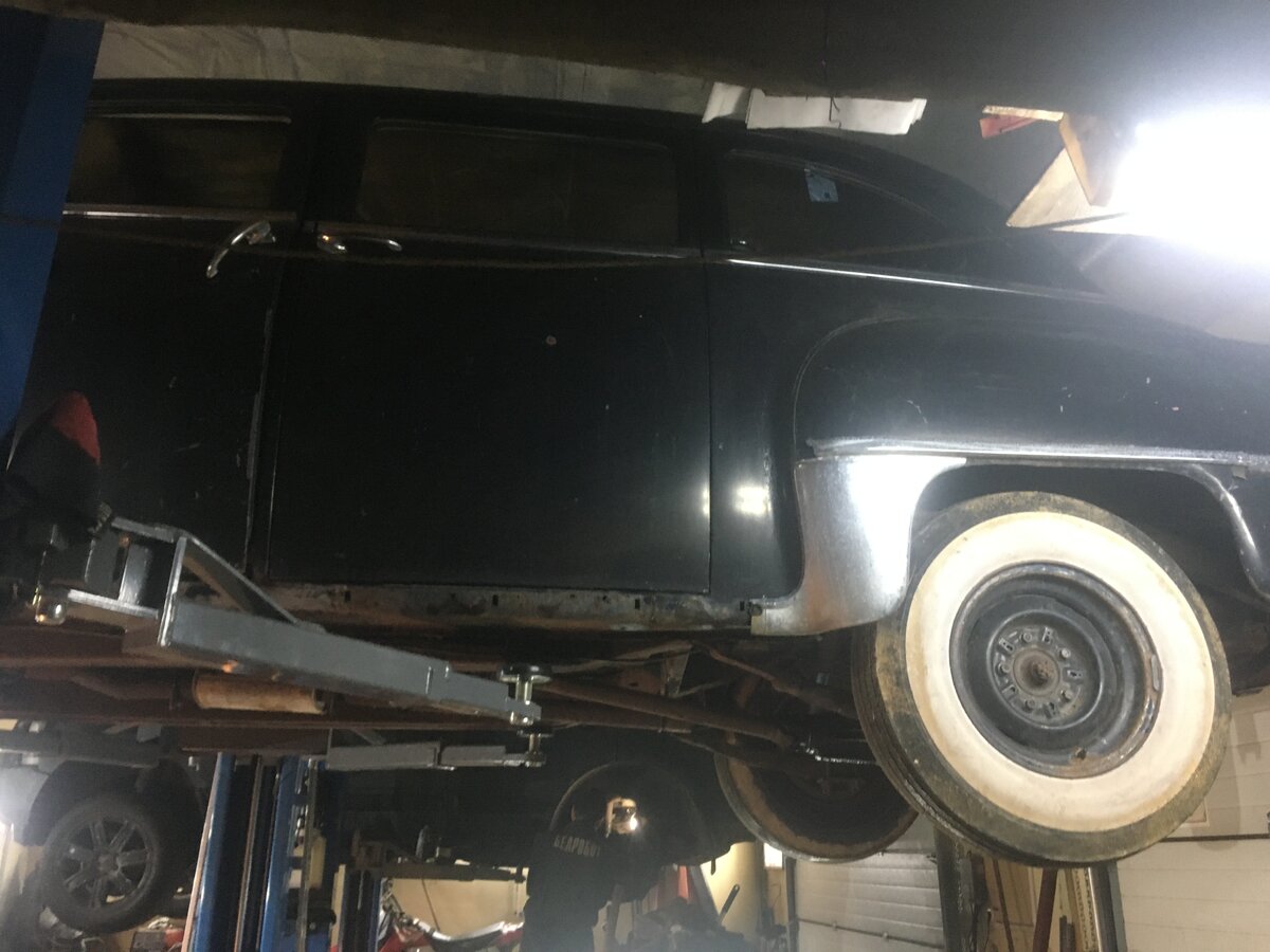

Сдал в тестовую эксплуатацию сегодня
Доделал переключение передач…
Фото нет, но пришлось постараться акпп из 70х прикрутить на конец 90х

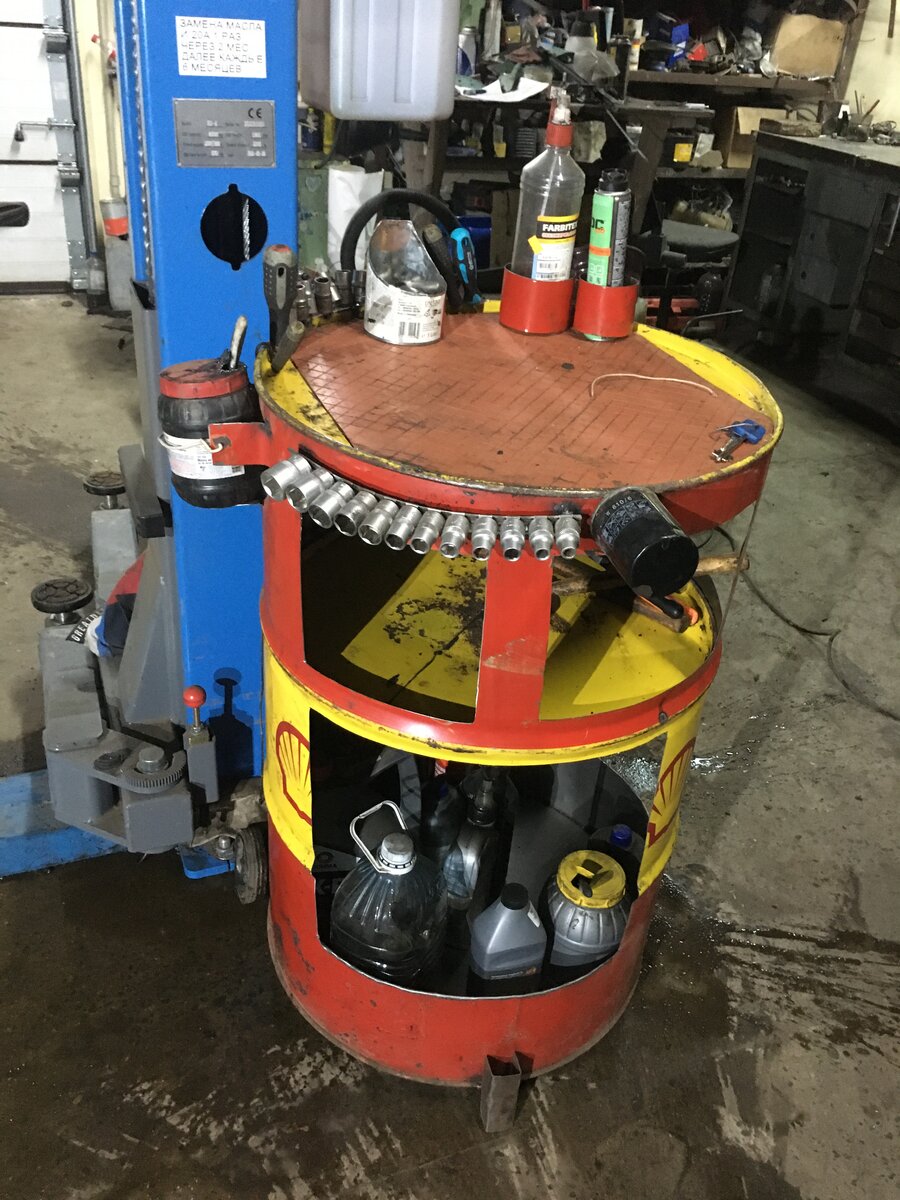

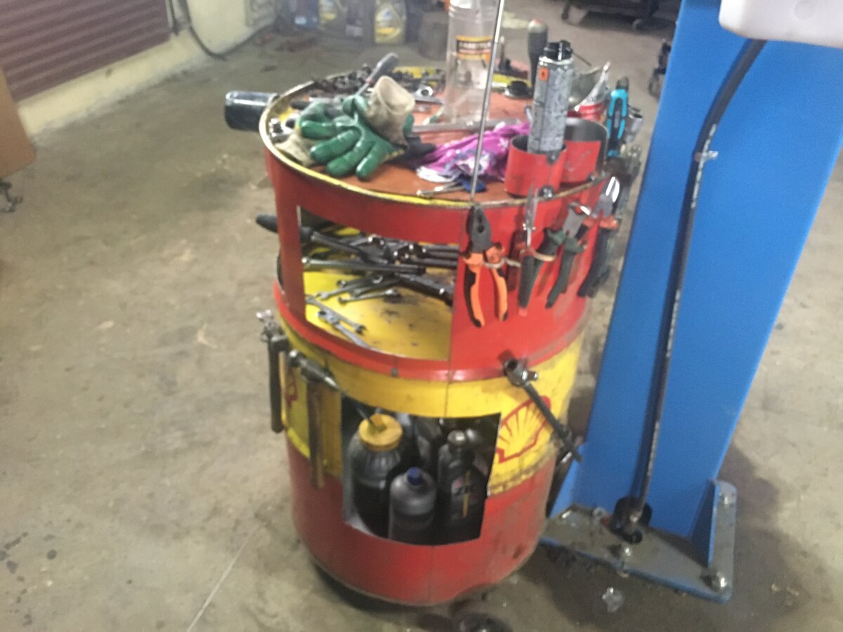

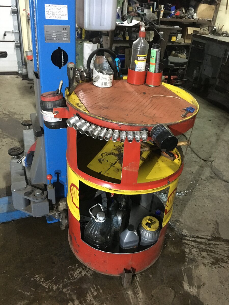

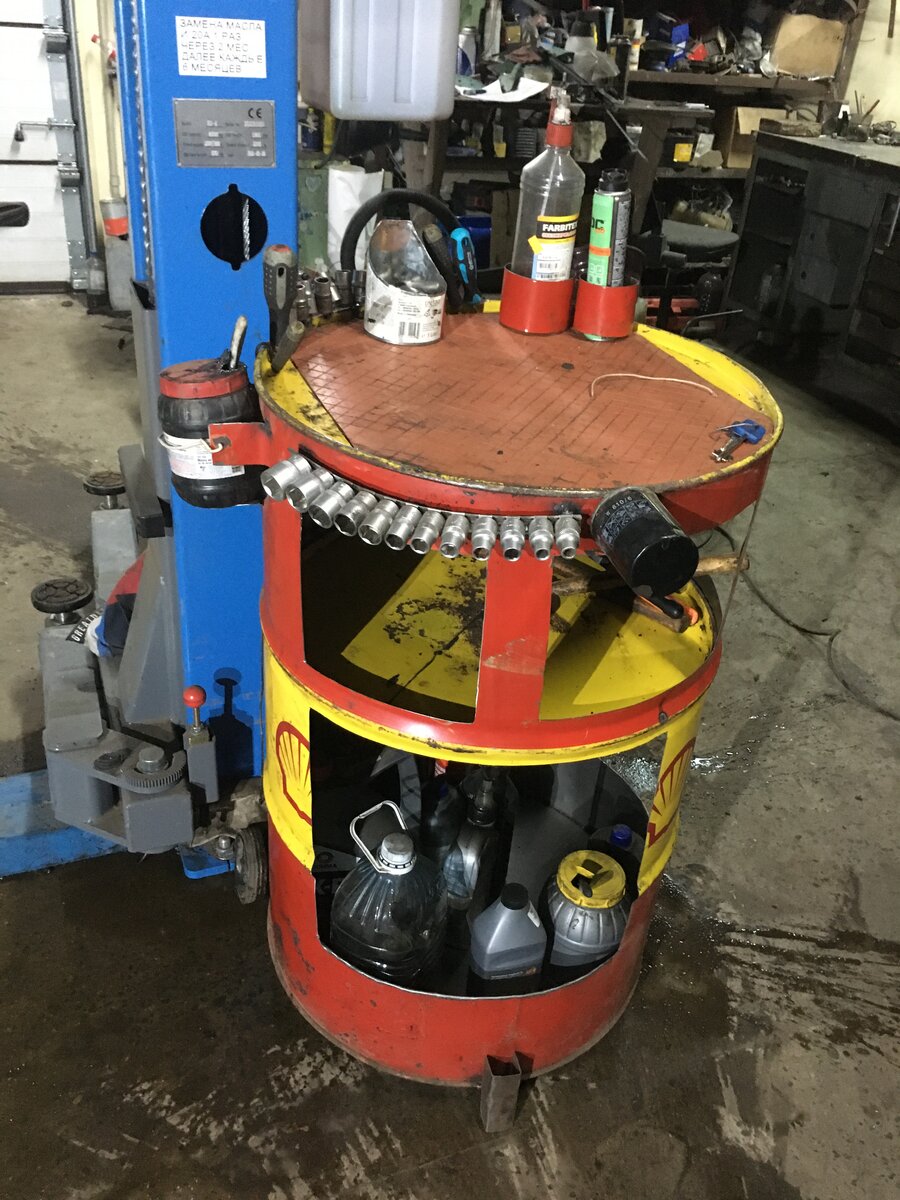

Было свободное время. Столик-бочка немного преобразилась))) Полочки появились)
Старик Макгаккет
1 834
4 193
9 228
9 924
Старик Макгаккет
1 834
4 193
Это уже высокофункциональная мебель для гаража! Можно параллельно производство и продажу освоить.

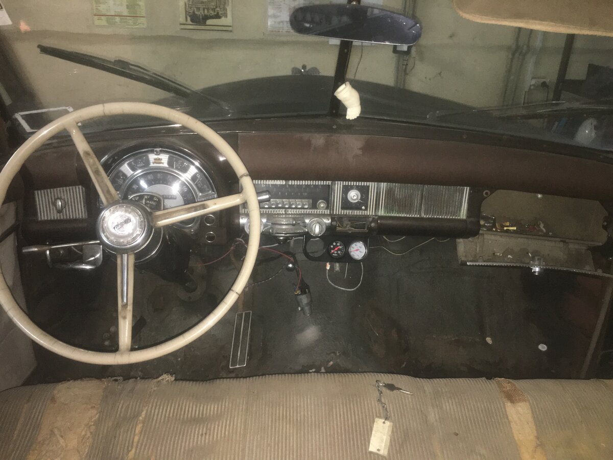

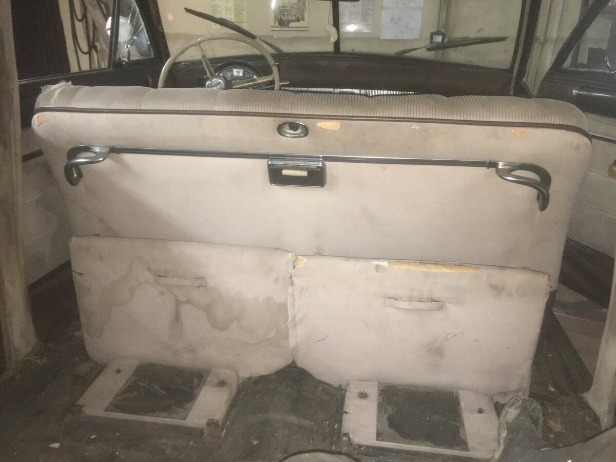

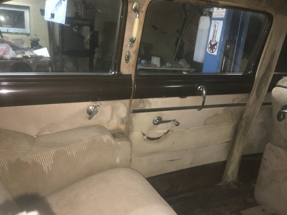

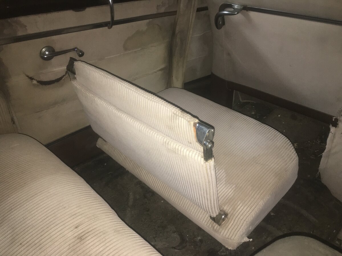

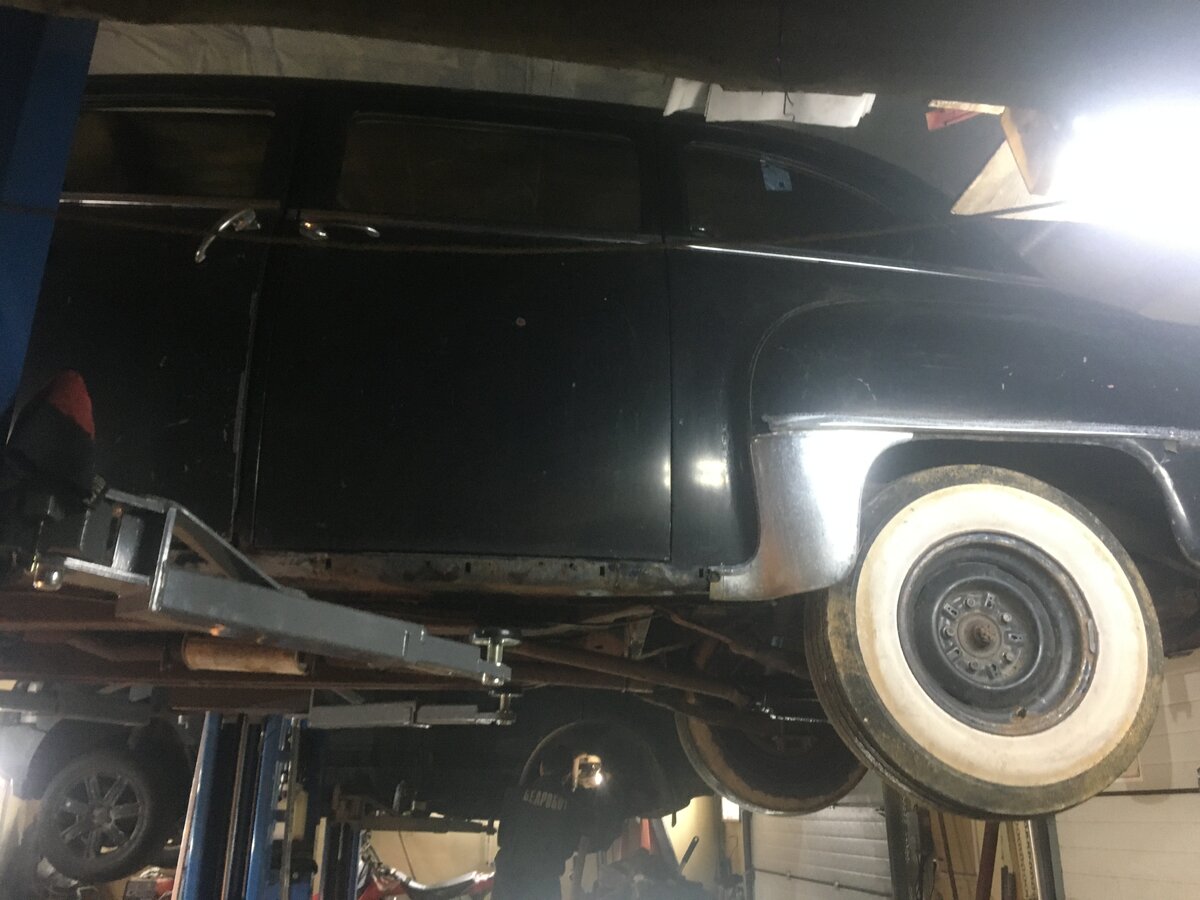

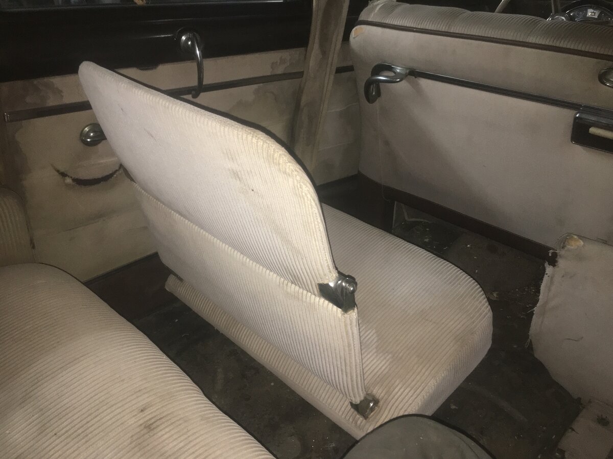

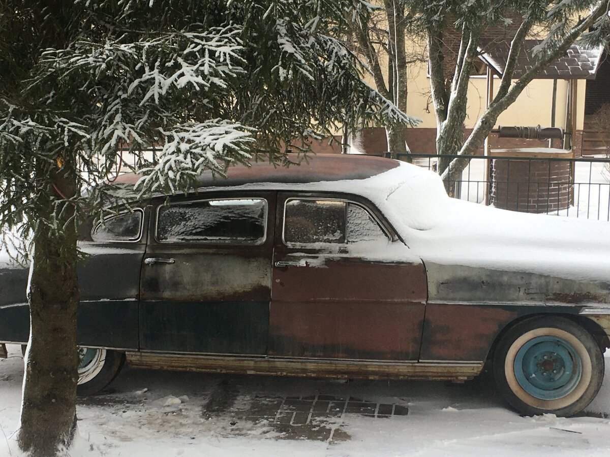

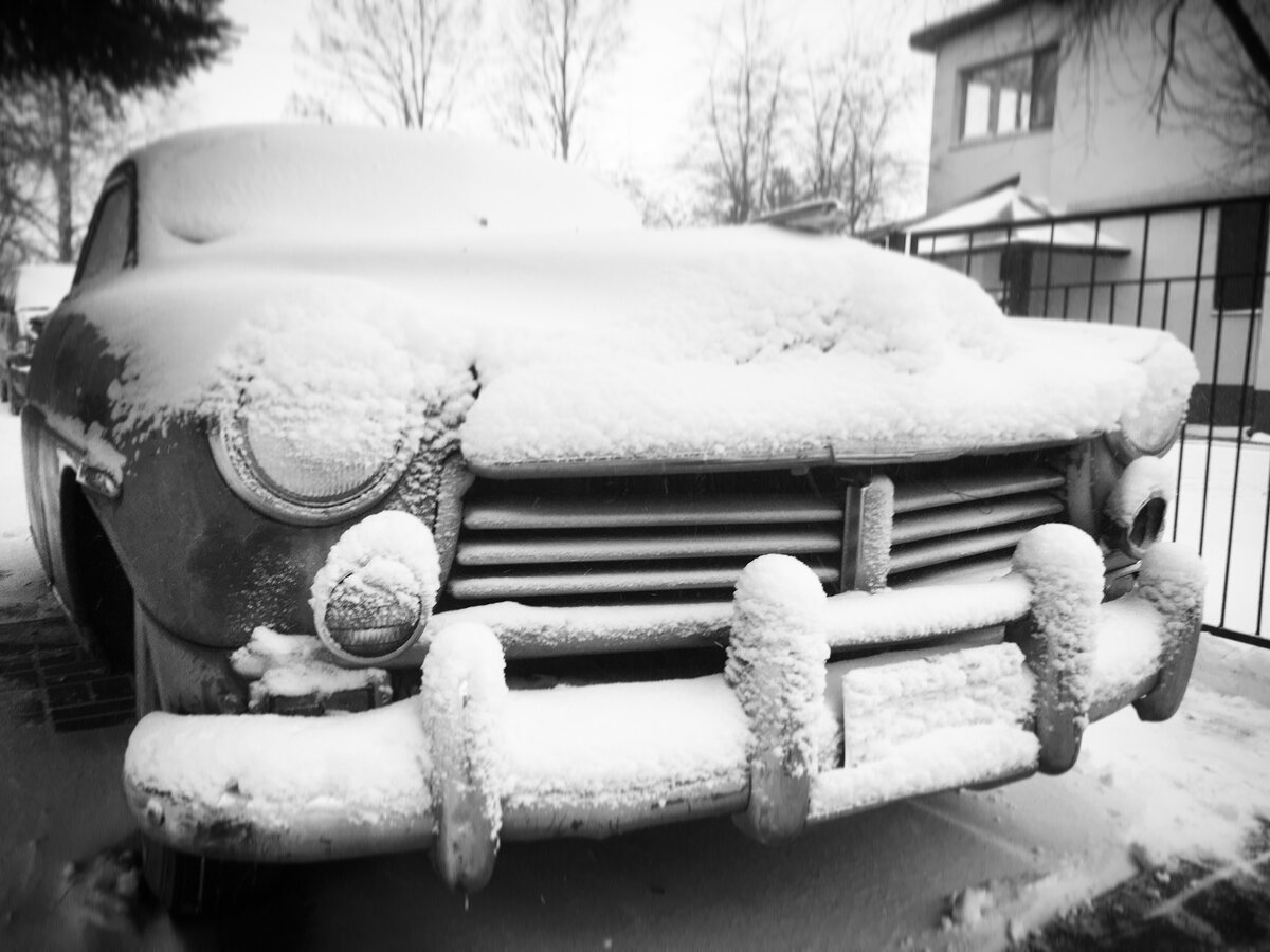

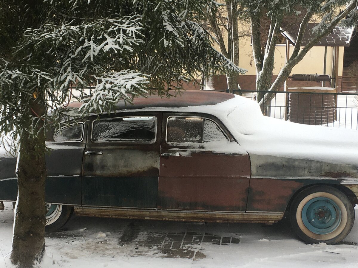

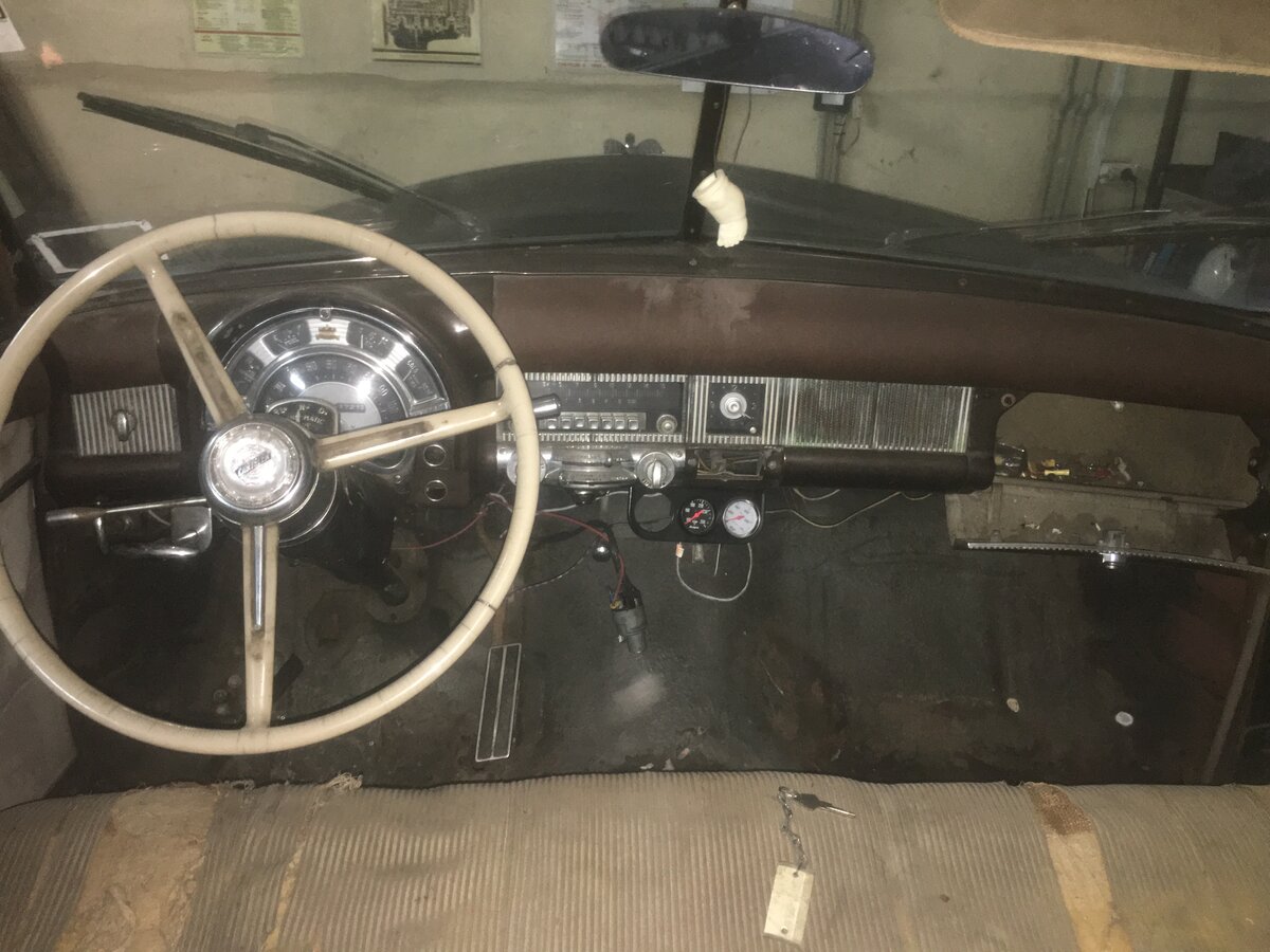

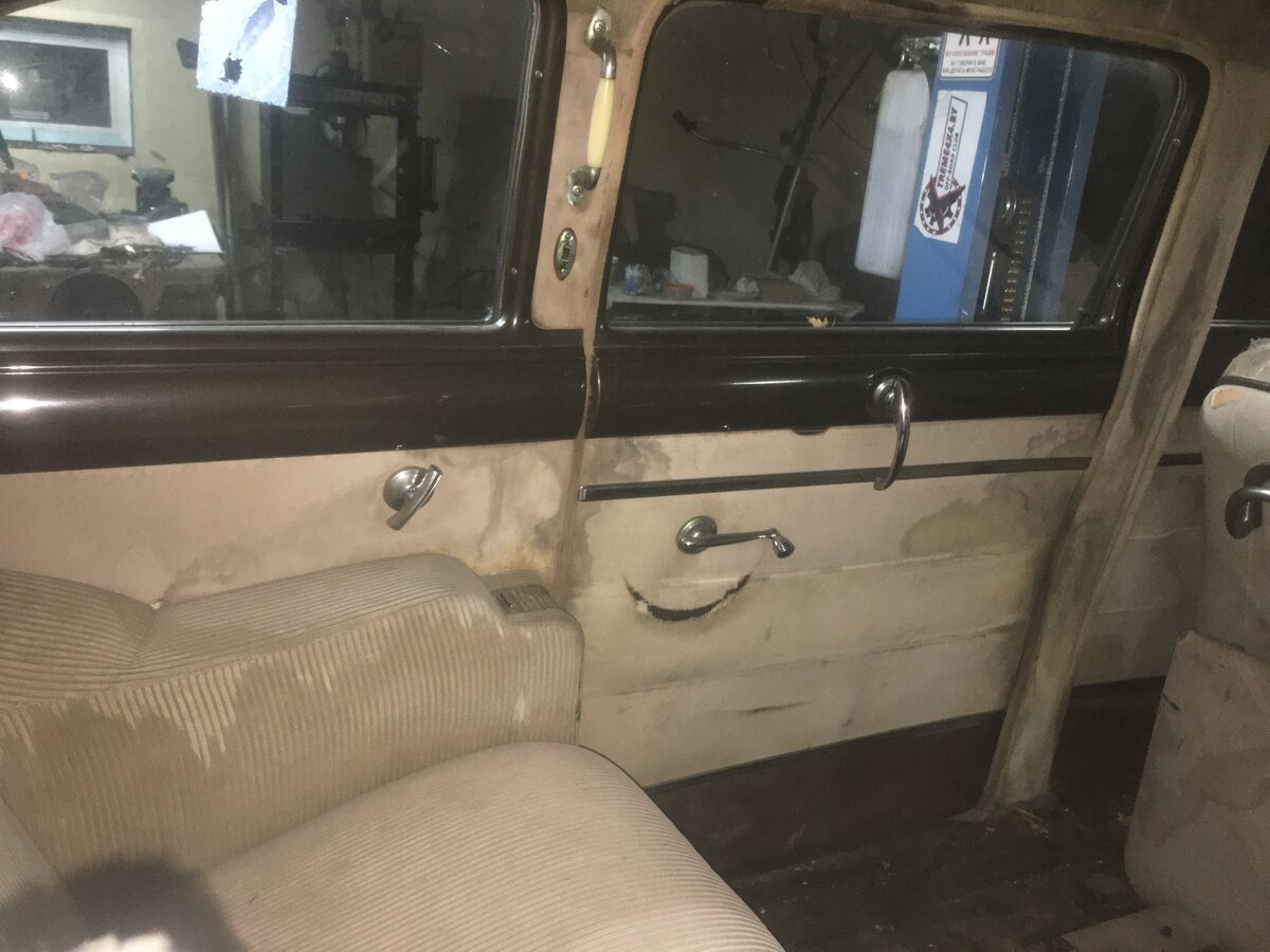

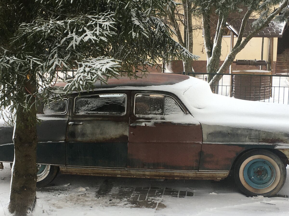

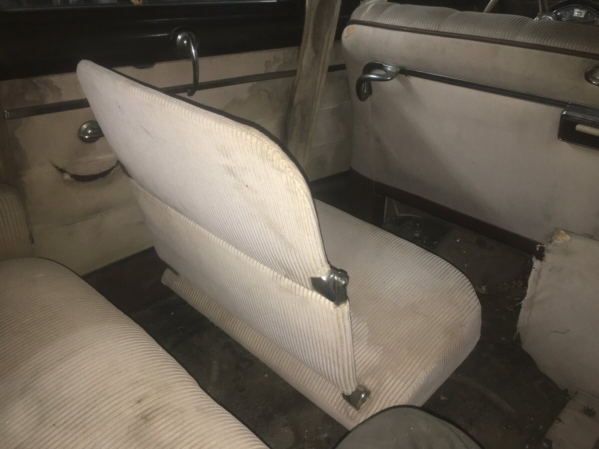

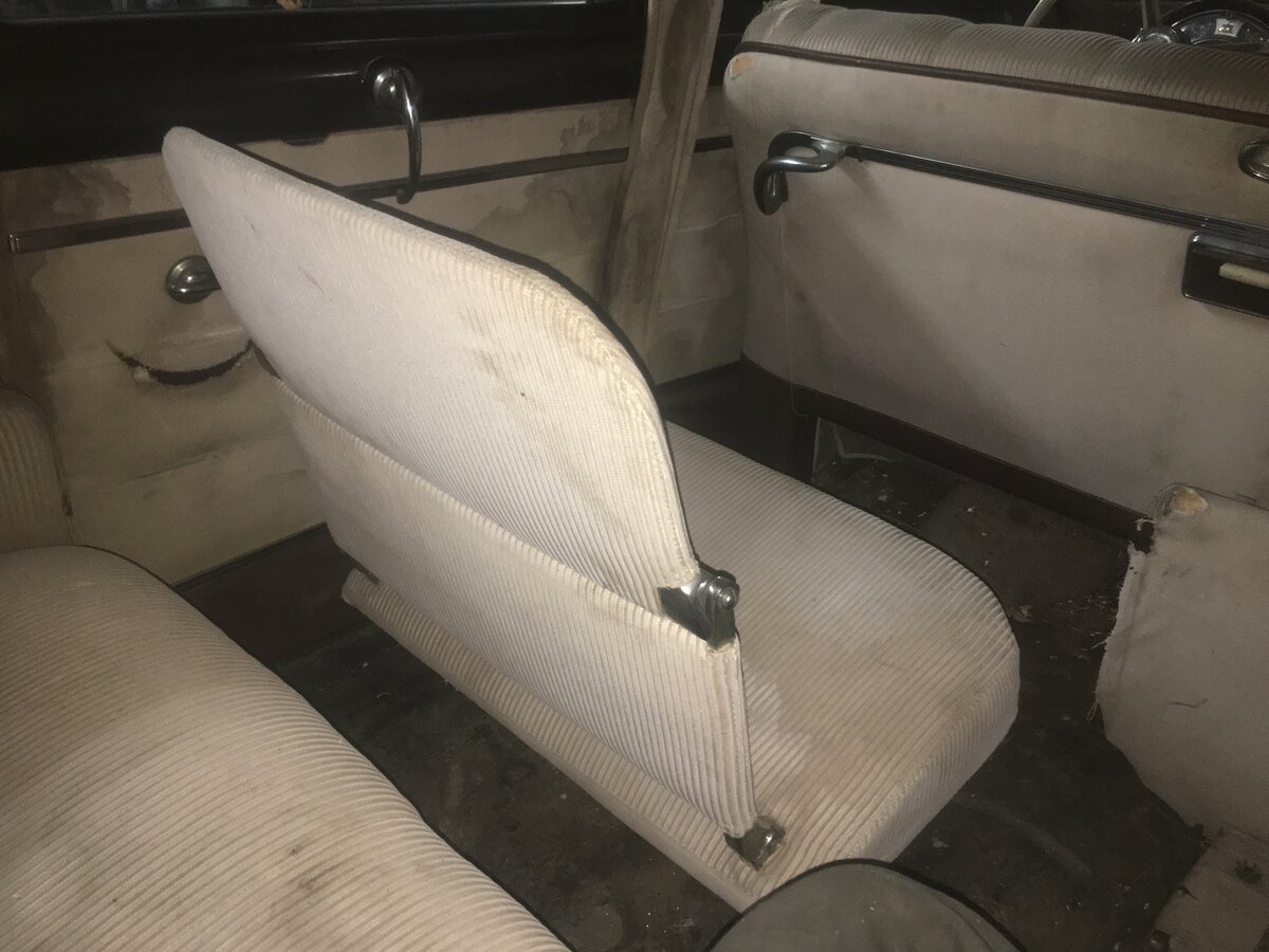

Здравствуйте, Windsor deluxe 8 seats 1951.
9 228
9 924

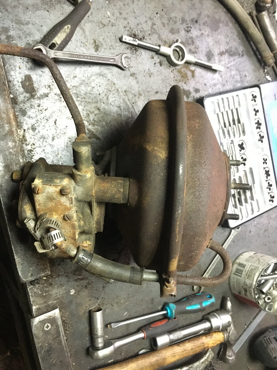

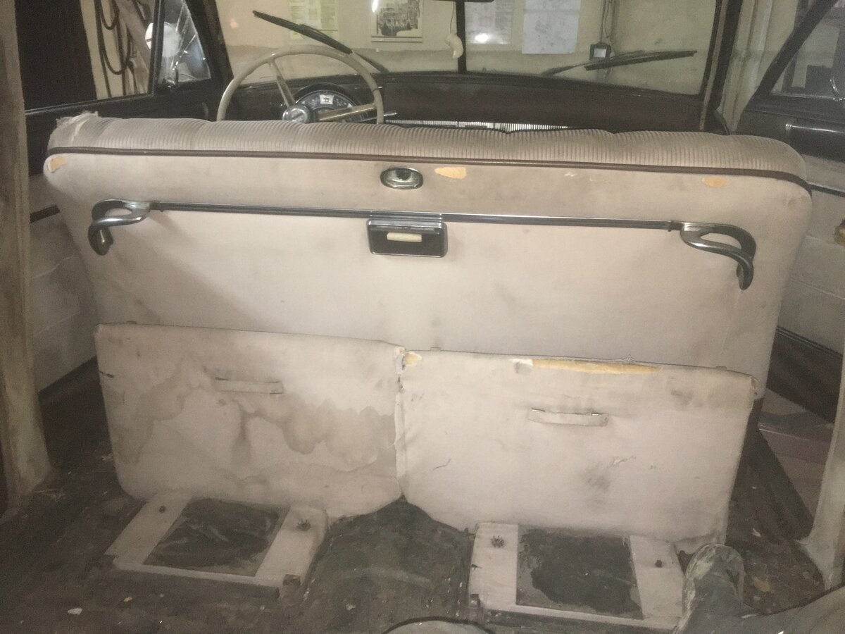

Интересное решение по педали сцепления), которой в этом авто не будет…
1 842
1 709

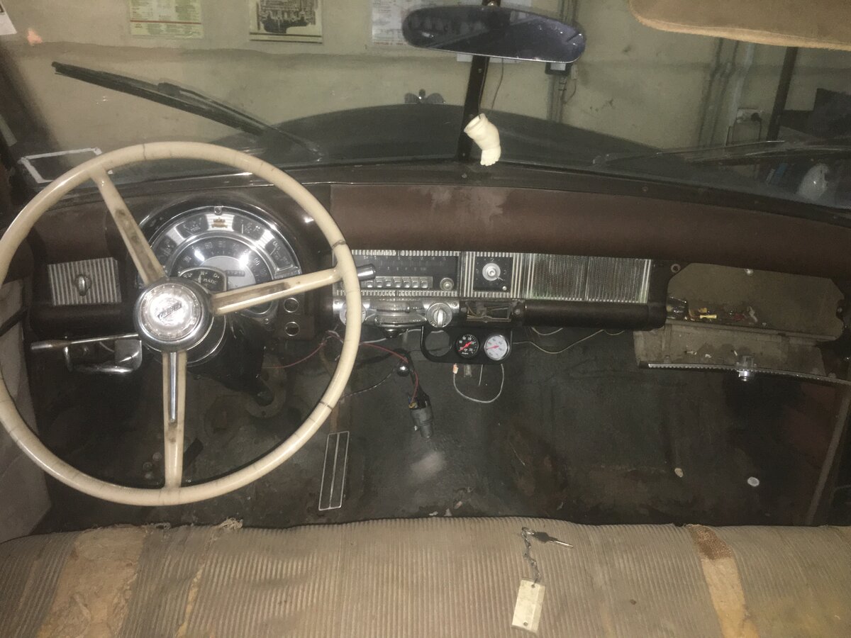

Внизу панели, по середине пара приборов(типа манометр) и пустая дырка это самодеятельность или с завода?
9 228
9 924
Я ж не всё рассказал)
И когда сказал, что не будет педали сцепления…))
В этой машине не родной мотор.
В ней стоит Форд v8 . В начале 50х американцы всё ещё использовали 6ти вольтовую систему. А так как мотор тут из 70х, то и часть системы уже 12в.
Надо вот все приборы запустить, а колхоз убрать.
Как, пока слабо представляю)

Вакуумник был у бьюика еще в 30е...

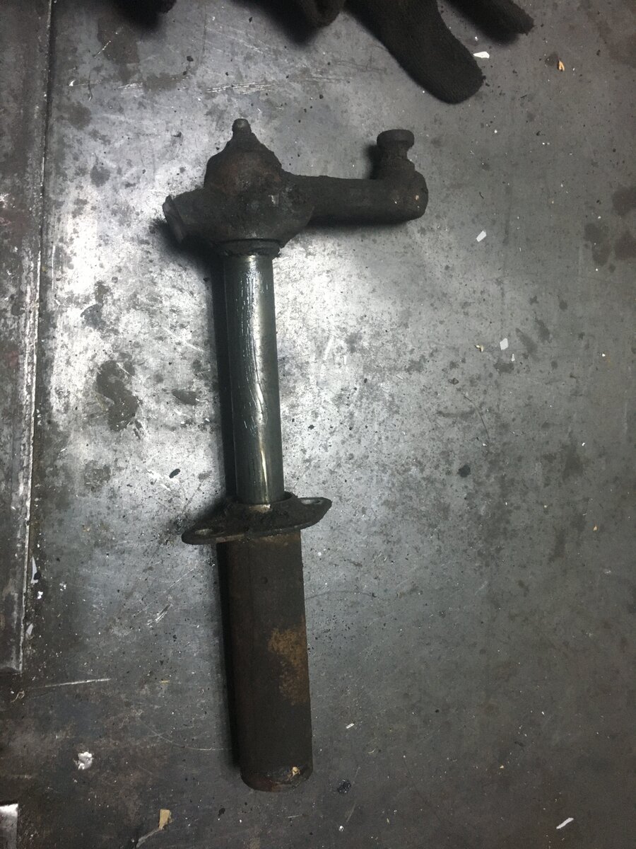

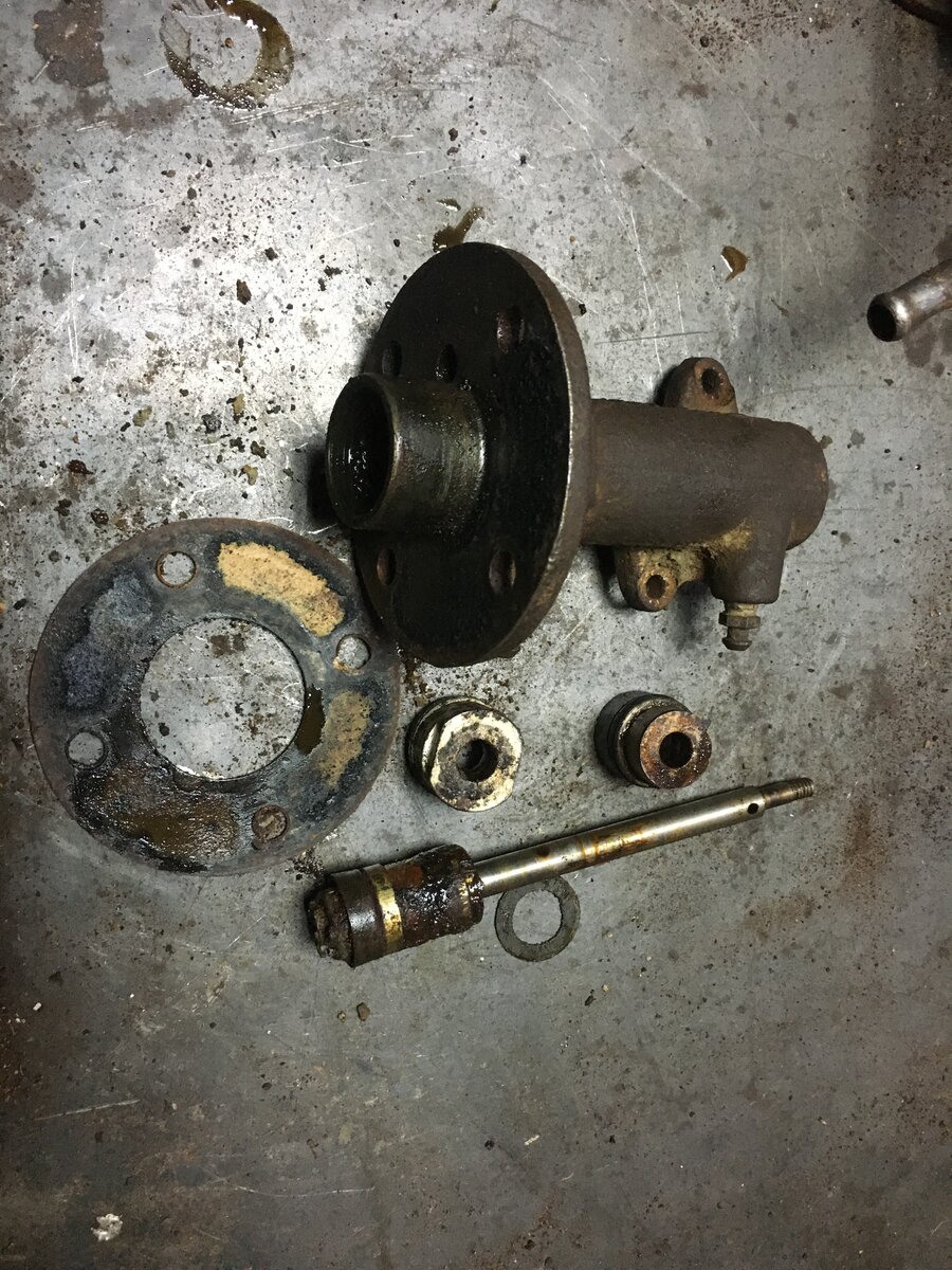

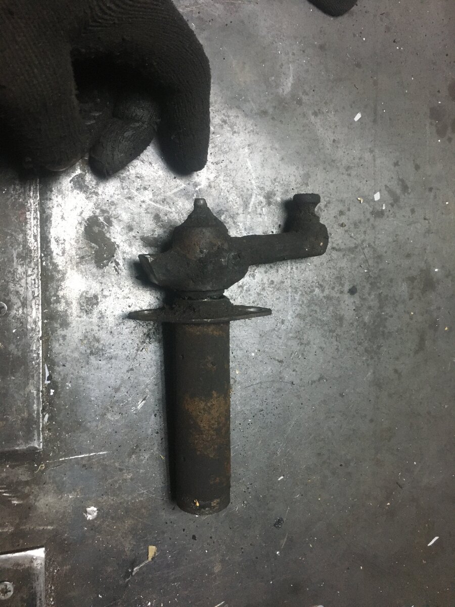

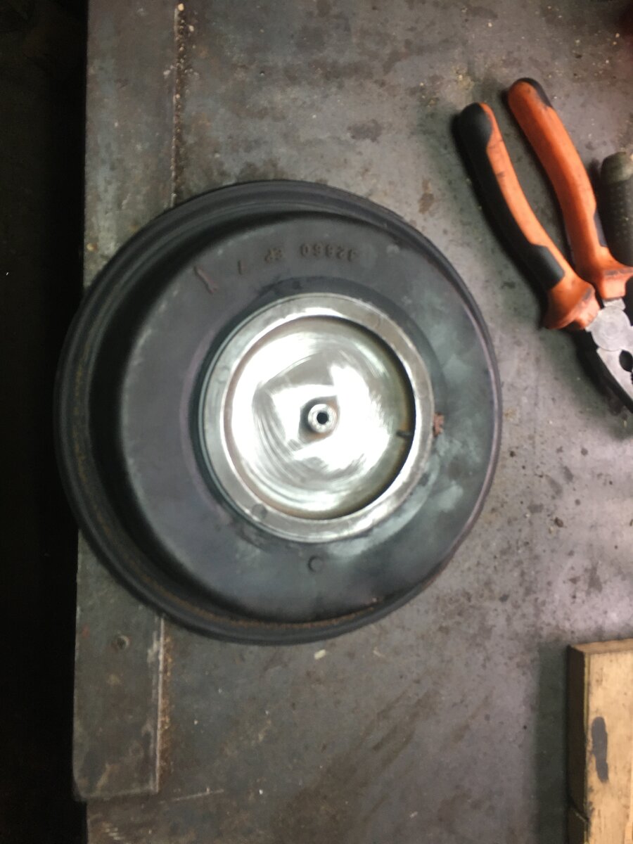

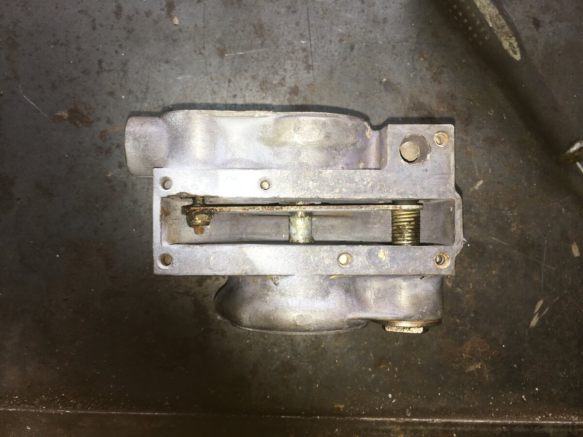

Кишечки. Перебираю
Есть затык со спидометром…
Пока не знаю как решить…
Нет троса ни родного ни свапнутого…
И механизм неизвестно как будет работать от привода коробки…
Туплю немного((
