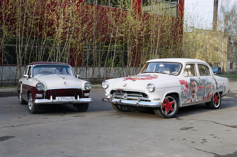

А как в ней сидеть, на полу штоль?
Сапёр,
почему вдруг на полу ? По размеру салона, посадке водителя и пассажиров, и по эргономике она будет такой же как эта ГАЗ-21
http://www.cardesign.ru/articles/designstory/2007/11/16/926/ , Cayenne или Touareg.

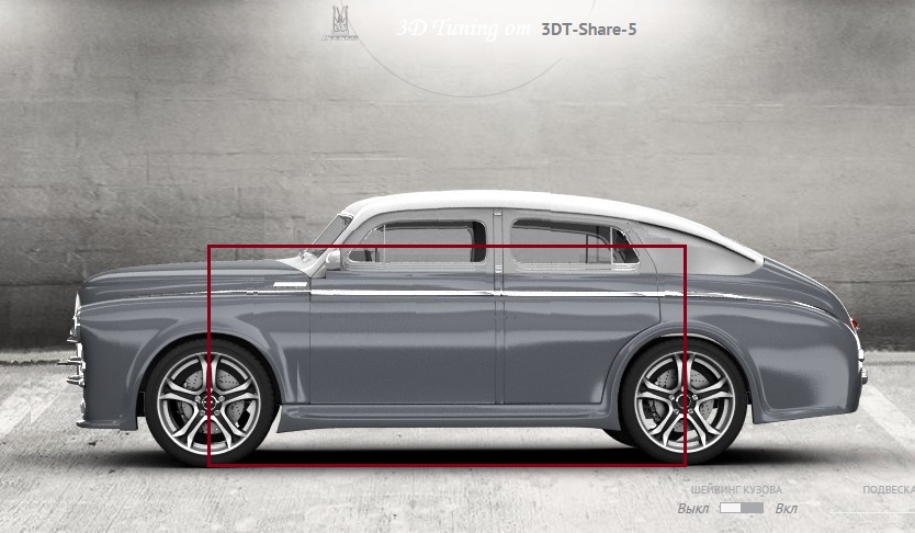

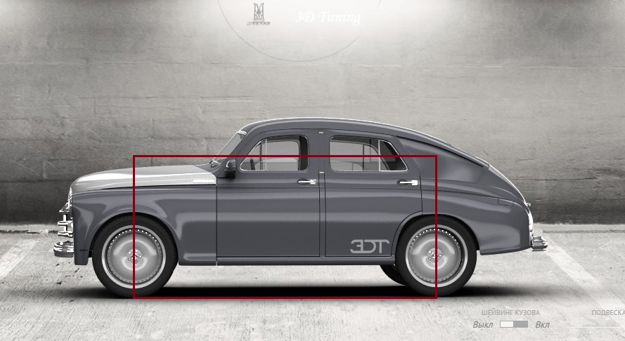

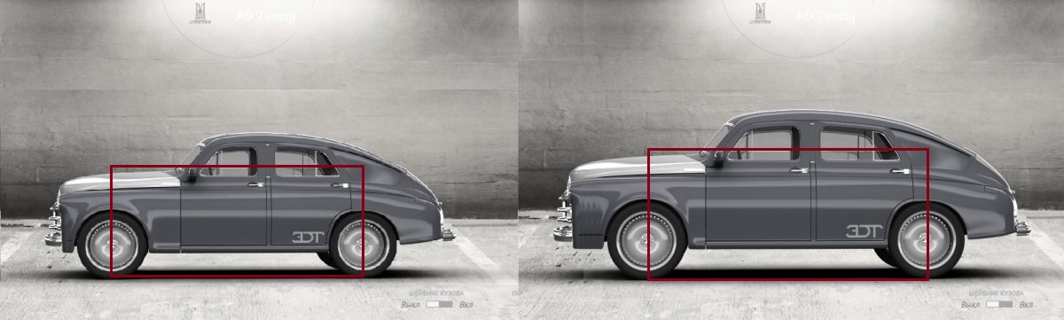

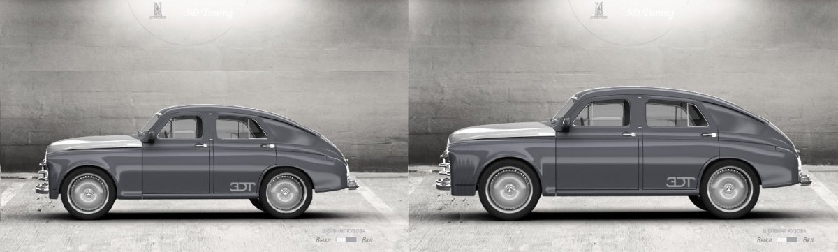

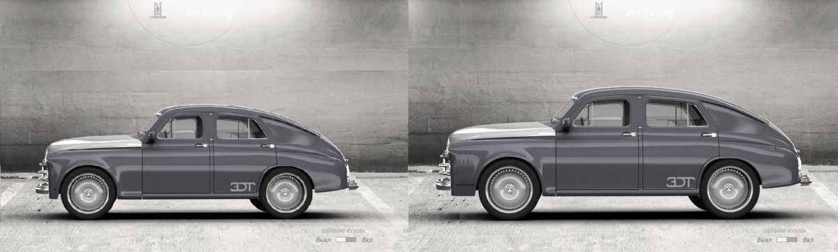

как зачем ? По внешнему виду мне очень нравится Победа, но по эргономике салона и технической части авто мало приспособлено для каждодневной езды с пробегами 2000-5000 в месяц.
Если не использовать авто для каждодневной езды с большими пробегами тогда имеет смысл иметь Победу в полном оригинале и выезжать на ней только по выходным дням и праздникам, ИМХО.
В размерах Победа прибавит около 6% в базе и в высоту, и около 14% в длину и ширину, как на картинке сверху :
База : 2700 -> 2855 (+155мм; +5.75%)
Высота : 1640 -> 1734 (+94мм; +5.75%)
Длина : 4665 -> 5306 (+641мм; +13.75%)
Ширина : 1695 -> 1930 (+235мм; +13.75%)
P.S. Размер колёс будет 265/60-R18 (30.5" или 775мм) против колёс Победы 205/70-R15 (26.3" или 669мм, соответствующие по диаметру родной диагональной 7,35×14”).

Мне нравится первый вариант, то есть оригинальный кузов победы на больших колесах. Оба других варианта выглядят, на мой взгляд, коряво, то есть, как то несбалансированно.

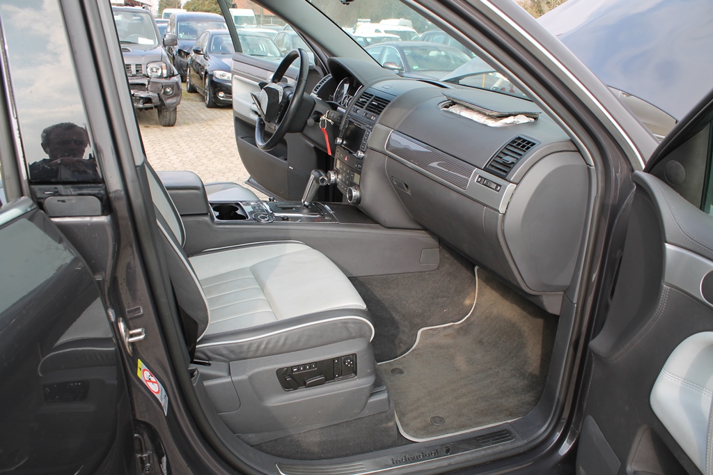

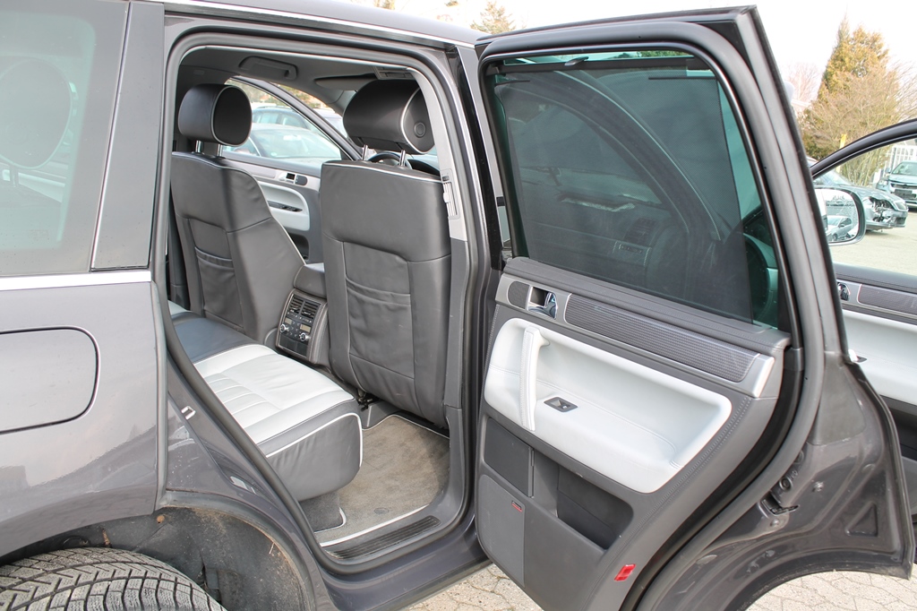

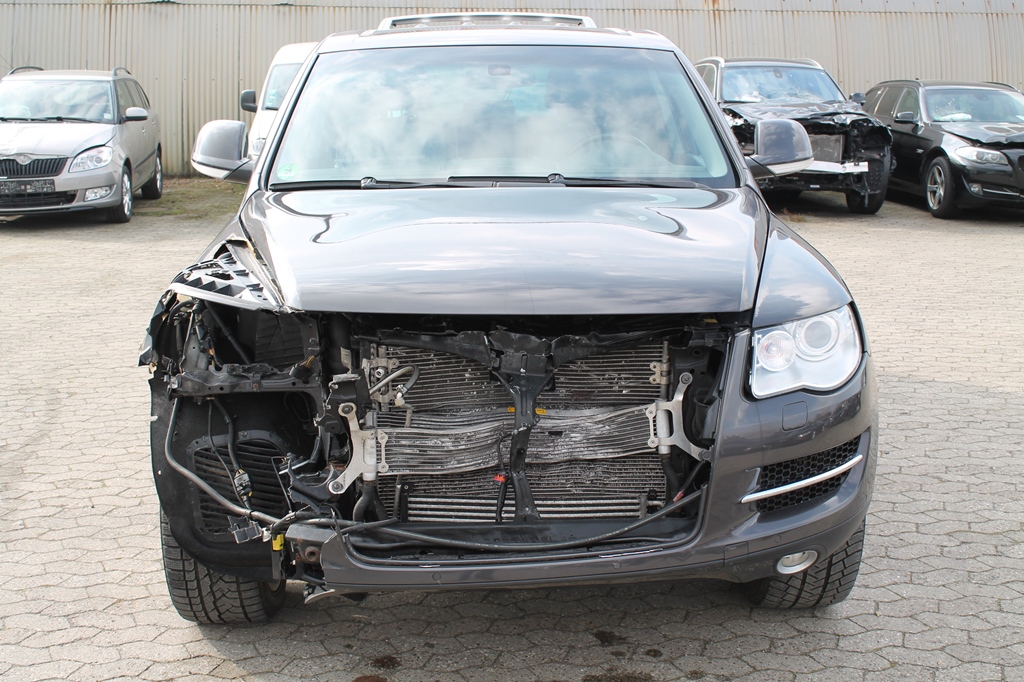

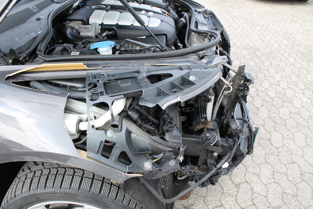

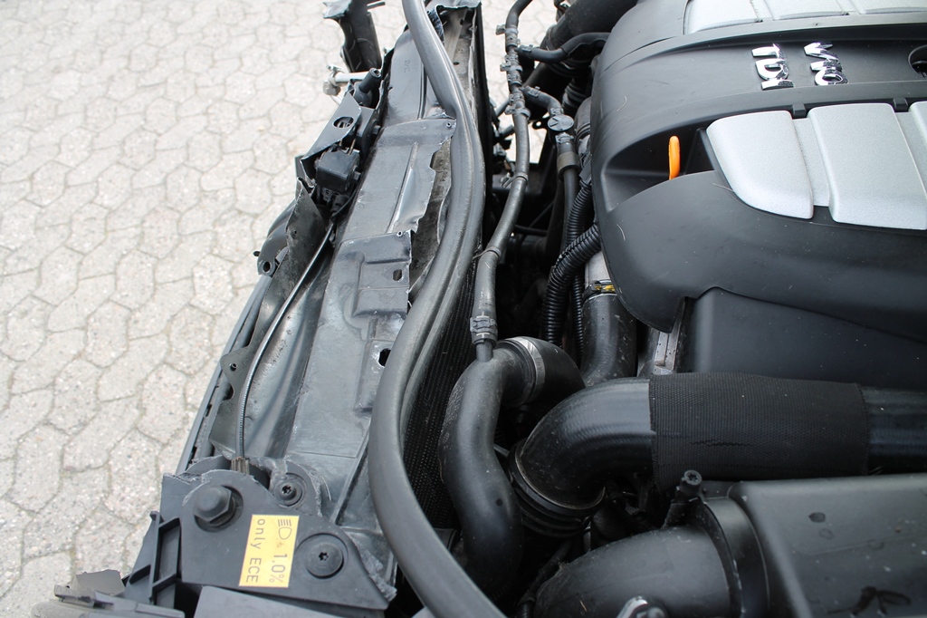

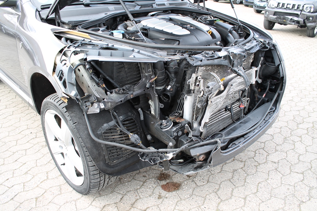

P.S. Донор кузова (до линии окон), двигателя и трансмиссии уже есть (Touareg 5.0 2007 V10 TDi). Теперь ищется подходящая Победа для регистрации на себя.

, есть нормальные художники, НО существуют габаритные ограничения моторного отсека и дверных проёмов Туарега которые эскизные наброски и даже проекты не смогут учесть. Только 'вскрытие' покажет каким образом и вообще можно ли обойти эти ограничения.
Работа предстоит аналогично этой https://www.drive2.ru/l/368443 , но центральная стойка, стойка задней двери, и каркас двери останутся туареговскими, а внешняя обшивка и оконные рамки дверей будут повторять профиль победовской двери.

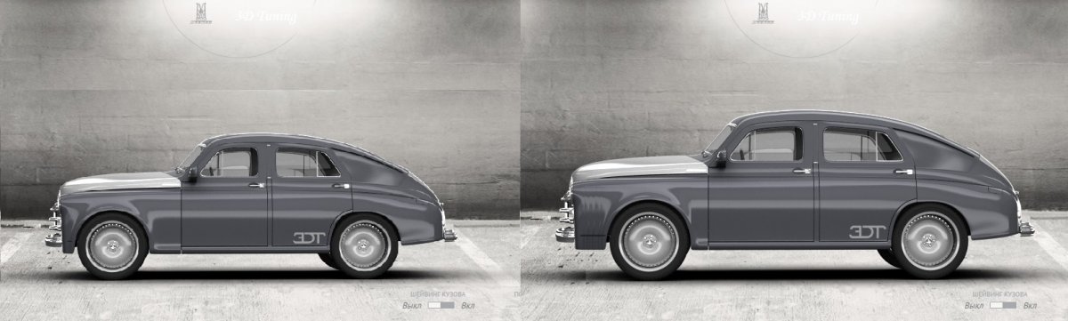

Обратился я на данный форум чтобы услышать конструктивную критику и определить для себя наиболее верную концепцию для данного проекта, т.е. :
1. "Раздуть" Победу до размера Туарега с минимальными внешними изменениями (база и высота +6% , длина и ширина +14%), а-ля ОРИГИНАЛ
или

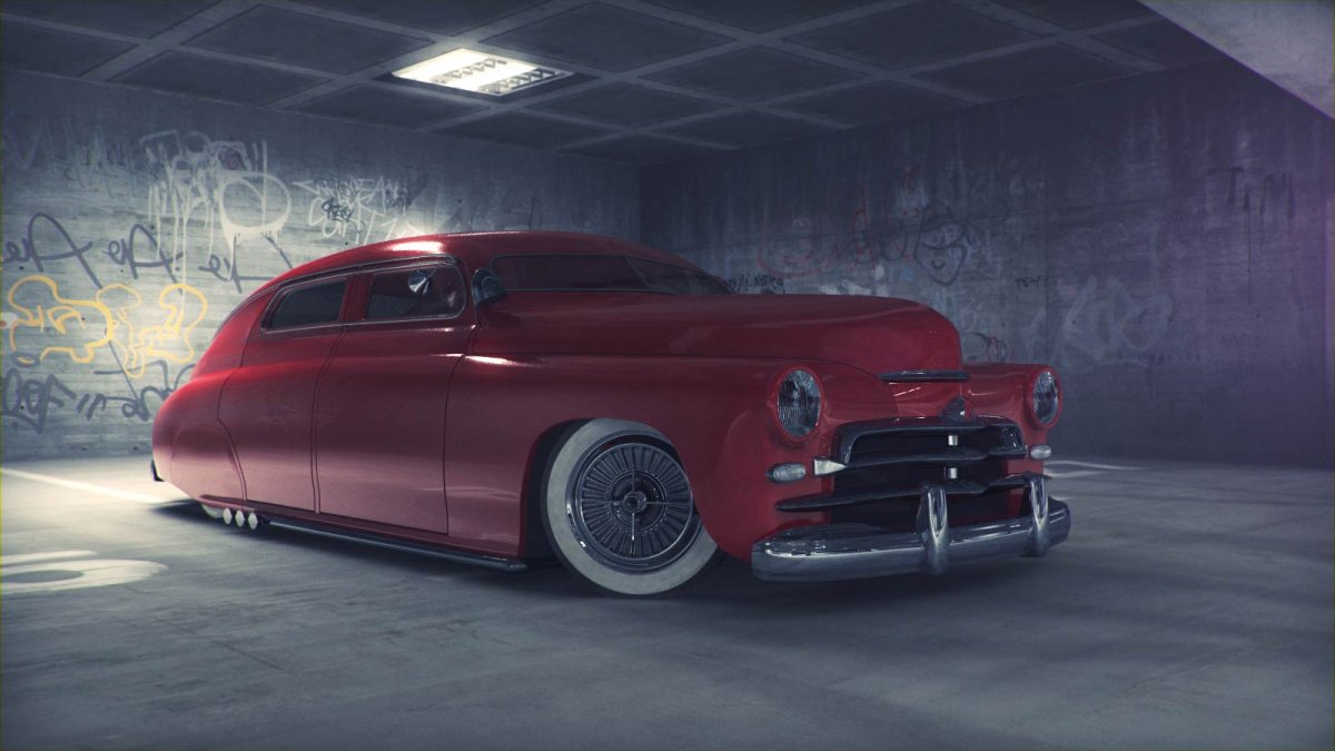

2. "Раздуть" Победу до размера Туарега, существенно изменив высоту и форму крыши, окон, переднего и заднего свеса/багажника (база +6% , высота +?, длина +?, ширина +14%), а-ля 4-х дверный ХОТ-РОД.
P.S. На картинках вверху красным квадратом выделена центральная часть оригинальной Победы, и Победы, "раздутой" до размера Туарега. Визуально, передняя ось 'сдвигается' назад ближе к двери, хотя база увеличивается с 2700 до 2855 на 155мм или +5.75%. Размеры внутри красных квадратов изменять нельзя, а со свесами, капотом, багажником, крышей и размером окон можно 'играться'.

А зачем что-то изобретать? Нельзя сохранить пропорции Победы? Пусть она увеличится в размерах до Туарега, но при этом останется легко узнаваемой? Победа - машина гармоничная в плане дизайна, и если вы сделаете "а-ля 4-х дверный ХОТ-РОД", с заниженными стойками, раздутыми крыльями и прочей шелухой, то как-бы потом он у вас не стал вызывать отторжение...
Кирилл, да, есть такое сомнение в отношении "а-ля 4-х дверный ХОТ-РОД" ! То, что нравится сейчас, через год может надоесть...
Хотя в варианте "а-ля ОРИГИНАЛ" её тоже не удастся увеличить равно пропорционально (передняя ось визуально 'сдвинется' назад ближе к двери, база и высота прибавят +6%, длина и ширина +14%).

Видел несколько, на мой взгляд, корявых проектов скрещивания иномарок разных мастей с облицовками и элементами кузова Победы, и пришел к выводу, что чем больше аутентичности оригинального вида сохранено в машине, тем лучше это выглядит. Если довести такой проект до ума, то получится мощный и комфортный автомобиль с неотразимым обликом автомобиля середины прошлого века. Пример тому Жаба и еще несколько машин, сделанных, на мой вкус, отменно и круто. Так что никого не слушайте и двигайтесь к цели максимально прикладываю душу к проекту.

Все хотел спросить , а обвесы будете делать сами? Просто программа 3D выдает просто картинку.
АНДРЕЙ 111, обвесы (в смысле крылья, капот, двери, крышу, багажник и окна) будут делать кузовщики.
Когда будет принято окончательное решение по дизайну (а-ля 4-х дверный ХОТ-РОД" или "а-ля ОРИГИНАЛ") то будет сделана более качественная визуализация в 3D в соответствии с окончательной концепцией проекта.
После общения на данном форуме стал больше склоняться к "а-ля ОРИГИНАЛ". Вопрос в том, что в этом случае делать с колёсными арками ? Оставлять их полностью в стиле "а-ля ОРИГИНАЛ" (плоскими), или делать их выступающими, как, например, в этом проекте : https://www.drive2.ru/l/350880/ , https://www.drive2.ru/l/368927
P.S. Фотки донора в пути.
