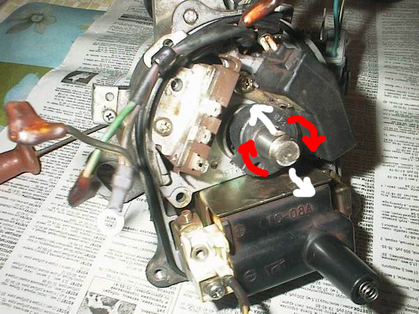

Сегодня поменял карбюратор. Безрезультатно... Правда, поменял его на старый раздолбаный к-22. Завтра покупаю новый в магазине и буду смотреть что будет. Попутно снял трамблёр и завтра поменяю подвижную площадку и бегунок с крышкой. Попутно вопрос про люфты - смотрите на фотку. Там трамблер, понятно дело, не победовский, но сути не меняет. Какие люфты проверять? Те что отмечены красными стрелками или белыми? Т.е. люфты на поворот или на вправо-влево?

От чего,кстати, контактная группа подходит и бегунок с крышкой?
