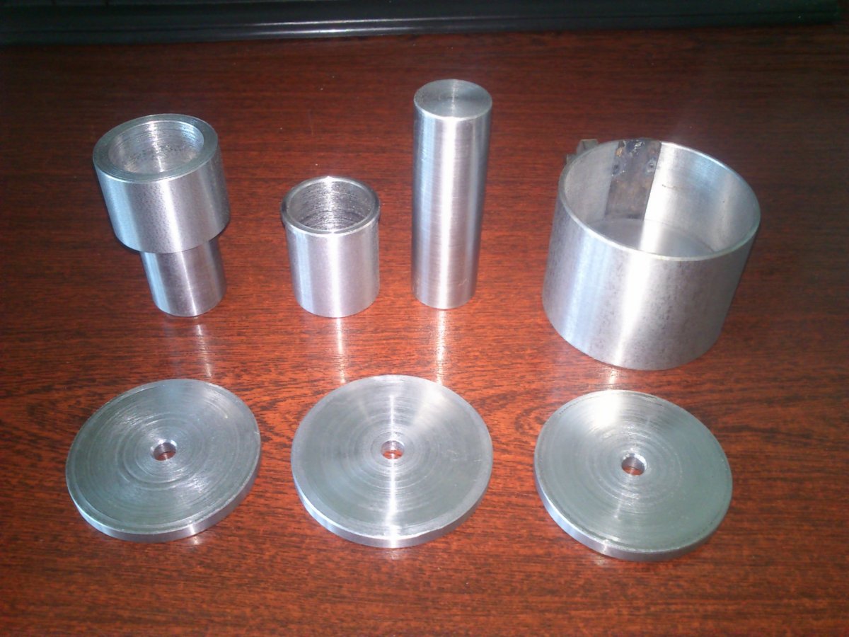

в чудесной стране Беларусь нет горизонтальных расточных станков ( вот наколхозил приспособы буду прессовать втулки, втулки тоже сделал по- особенному, если все получится - отчитаюсь )
это что за многообразие форм и размеров?
