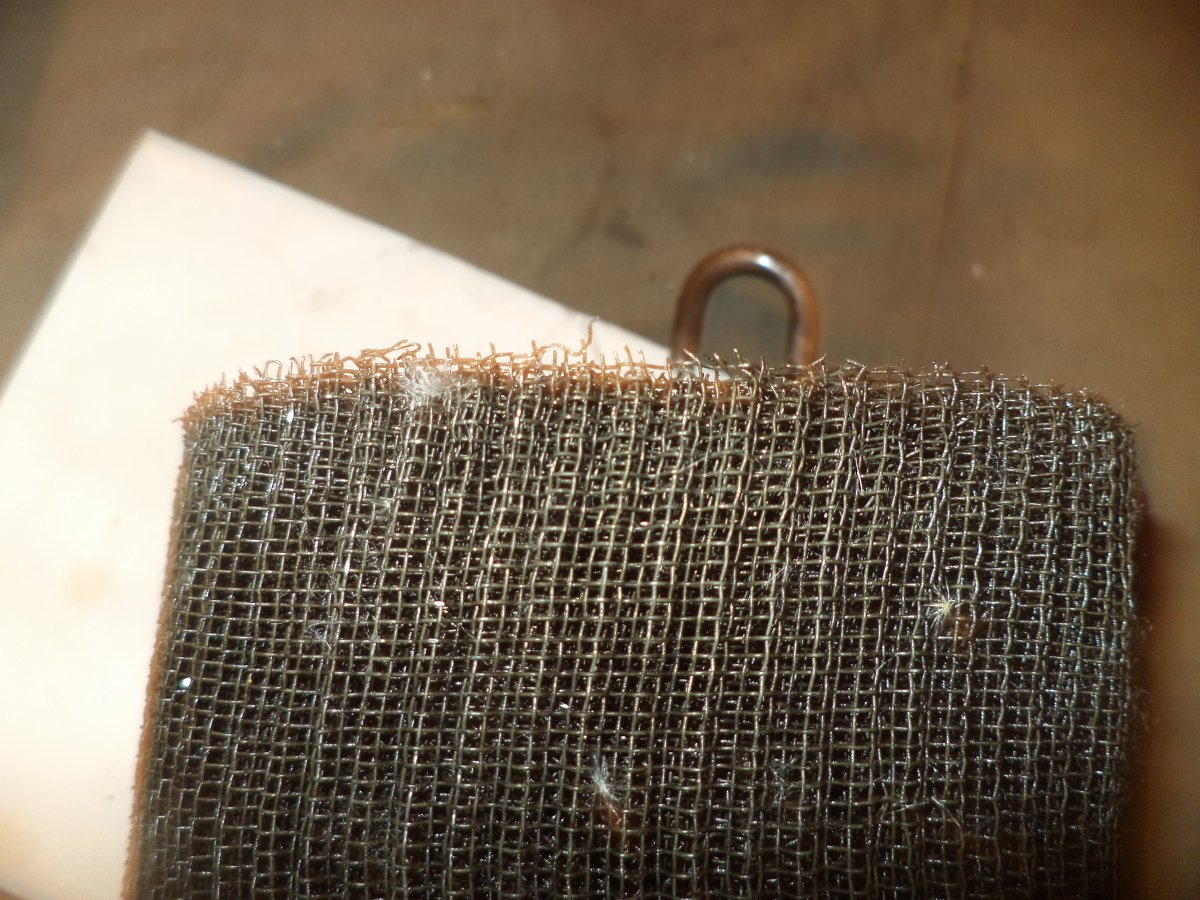

Этот хоть съемный...
3 150
4 878
1 873

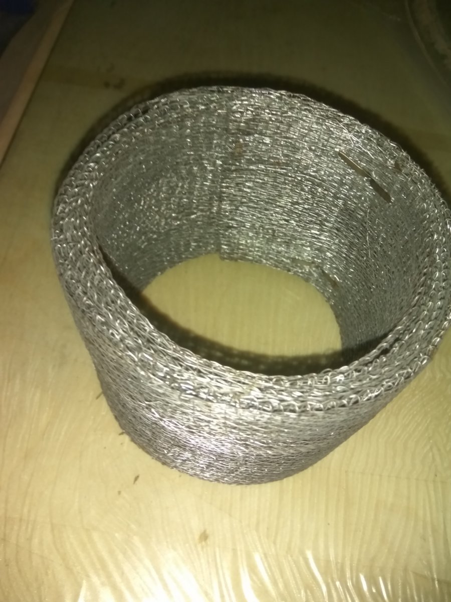

Главное чтобы куски проволоки не отделялись, как Андрей писал.
Сложно себе представляю как это возможно. Фильтр сделан из сетки, сетка из проволоки. Из цельной, длинной. Если только от сильной коррозии будет распадаться на кусочки.
13 439
5 953
у меня пару раз от вибрации так было, но кусочки маленькие, по 4-7 мм длиной

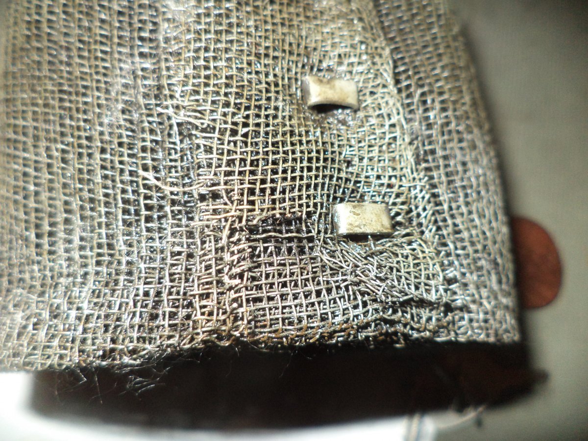

9 672
32 573
У меня в закромах лежит запасной воздухан.Вот фильтрующий элемент 3й серии.Недостающий угол сетки виден.Сетка распадается по краям.
5 108
3 422
Да, у меня на трешке именно такой и края обламываются от вибраций. Себе буду ставить однозначно сухой бумажный.
У него и сопротивление на впуске поменьше.
