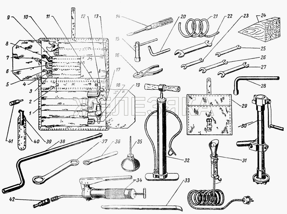

В этом домкрате, честно говоря, очень смущают два момента. Во-первых, болты с углублением в шляпке, это по идее примета года 1960-го и далее. А во-вторых, что-то весьма он схож с домкратом от ГАЗ-24. Площадка опорная немного другая, и верхняя крышка, но это я с поздними домкратами 24-ки сравниваю. Ну и с каноническим рисунком из каталога маловато сходства:

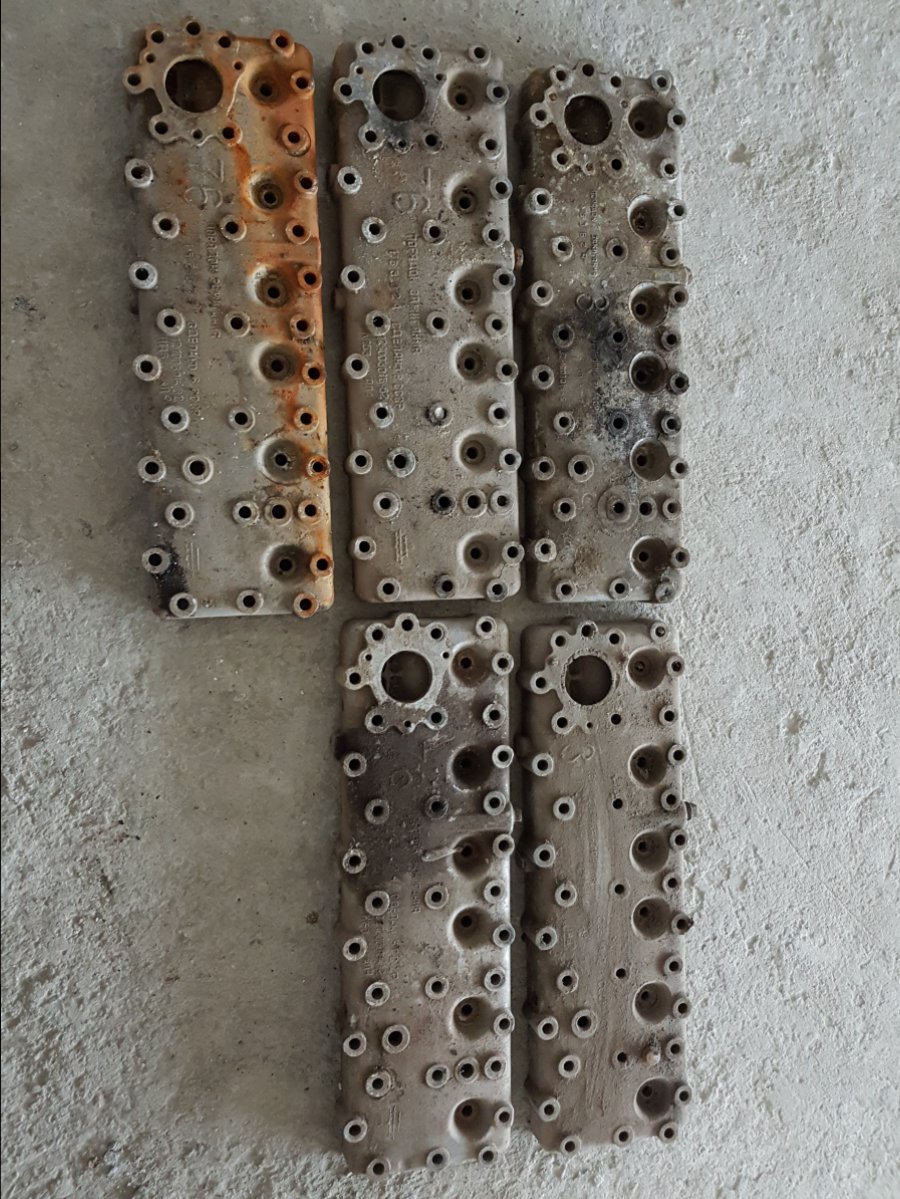

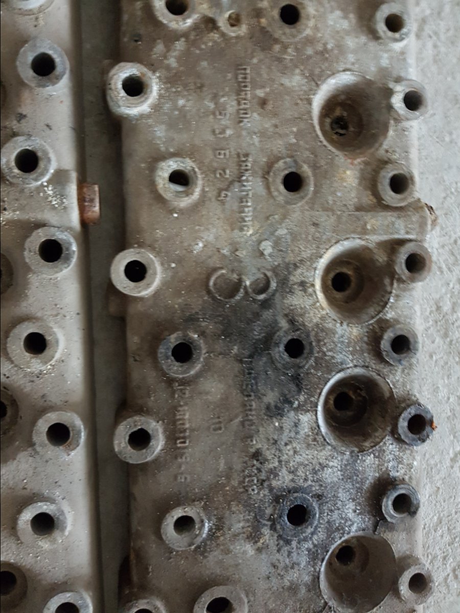

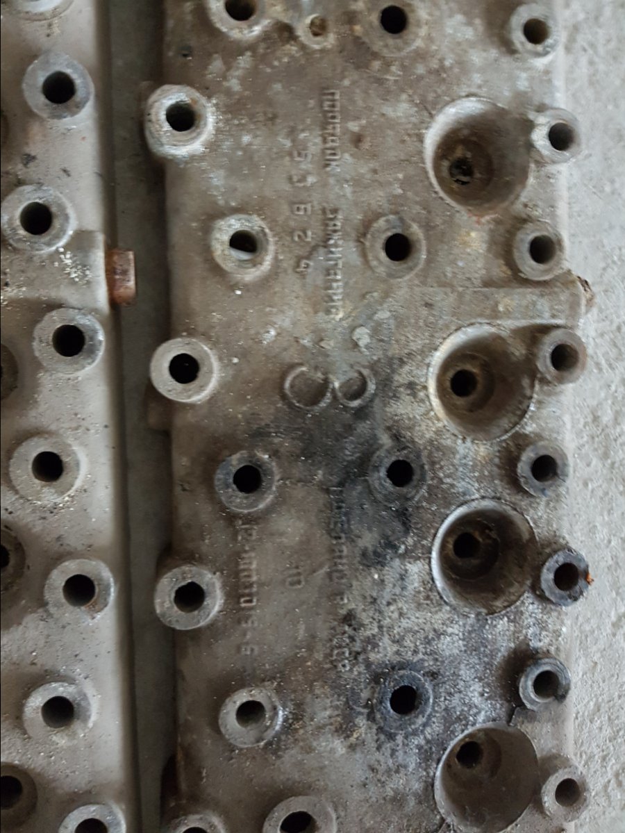

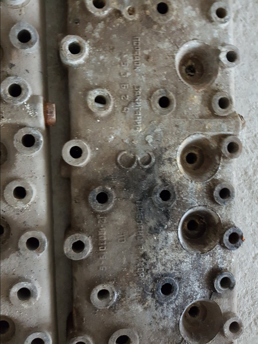

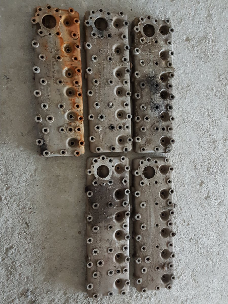

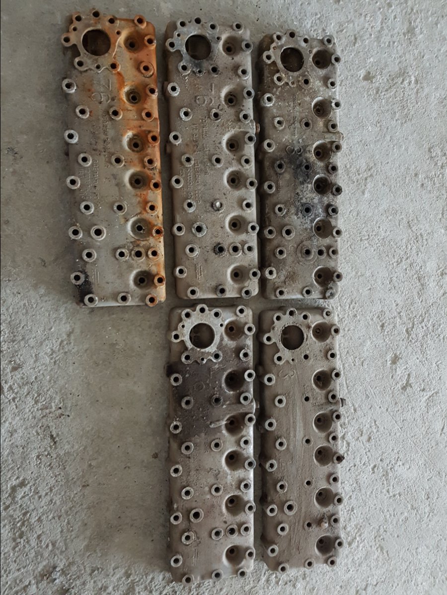

Раскопал у себя головки двига.
Часть имеет маркировку 76. Часть З.
Что за головке с литерой З?
