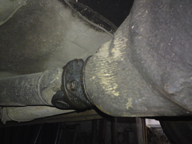

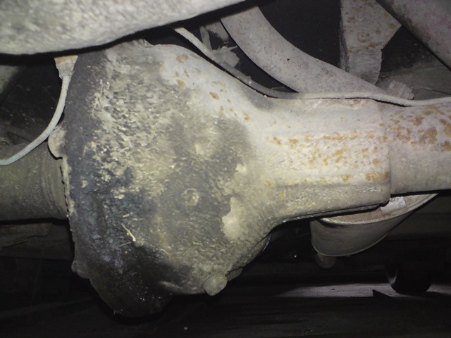

Вопрос от чего мост?
16 462
11 421
Mankus сказал(а):
Кстати говоря! Вполне может, про НЫСУ незнаю, а на полноприводной пободе вроде стояли такие задние мосты какВаршаве, тогда там отношение будет 5,1.
а как они выглядили на м-72?
vottaktak
19.05.2006
1 346
262
65
СПб.
барабашка сказал(а):
да не,это на переднем смещают
На заднем тоже.
Асимметрия видна невооруженным глазом.
барабашка
03.09.2011
1 005
Донской (Тульская область)
АНДРЕЙ 111 сказал(а):
на этом мосту простые полуоси как на 21 волге...а на 69 другие .
ну тогда это от М72 вроде у него мост с полуразгруженными полуосями как на 21 волге
На заднем тоже.
А это мосты с разнесёной передачей вроде.
На обычных мостах кажись зандний мост симметрийчный.. вроде...
16 462
11 421
Просто что м-72 у меня могла быть уже писалось на форуме .У меня таблички были на торпеде.
Петрович
13.03.2009
211
Харьков
На М-72 рессоры крепились сверху моста,
а тут рессоры снизу.
Скорее всего мост Варшавы.
Или Жук, Нысса с переваренными площадками под рессоры
16 462
11 421
16 462
11 421

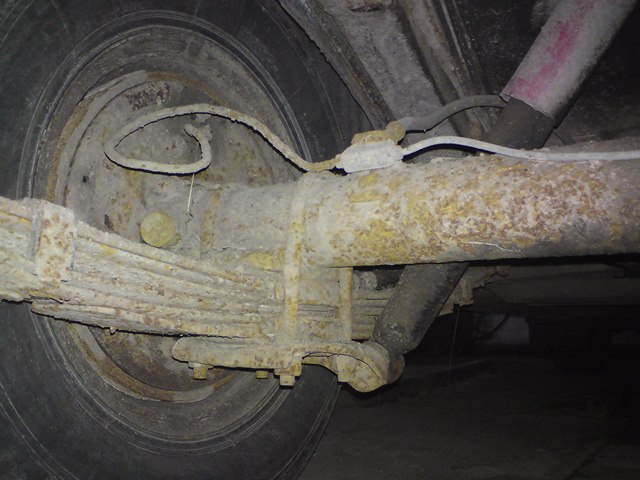

а как сами рессоры крепились к кузову? у меня задний конец без серьги!
без серьги? это что-то новое... причём это не только метафора, это на последнем поколении рессорных подвесок было крепление без серьги, а раньше только с серьгой вроде... хотя поляки может так и делали на варшавянках... Мож у тебя варшава ваще?
16 462
11 421
не так назвал видимо ,нет серьга и втулки есть нет точнее вот такой детали
20-2912446-А Кронштейн серьги задней рессоры
Артём, а какие первые признаки варшавы??????????????????????????
задний мост не такой как на победе )
барабашка
03.09.2011
1 005
нет кронштейна это по принципу как на москвиче 412 где серьга на лонжерон устанавливается?может правда варшава...когдато была до пластической операции
vottaktak
19.05.2006
1 346
262
65
СПб.
На заднем тоже.
Что такое "разнесенная передача"? Колесные редукторы для увеличения клиренса начали ставить на УАЗ-469.
16 462
11 421
ну да типа этого..только не в лонжерон , а через кронштейн как на переднем конце рессоры.
5 384
3 691

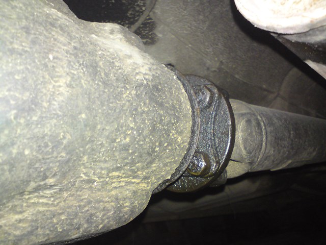

Не буду плодить темы, чей мост подскажите и как определить передаточьное число не разбирая???!
5 230
3 839
Похож на 21- й
Передаточное число- нужно покрутить кардан руками и сосчитать обороты колеса. Отношение оборотов кардана к оборотам колеса есть передаточное число.
