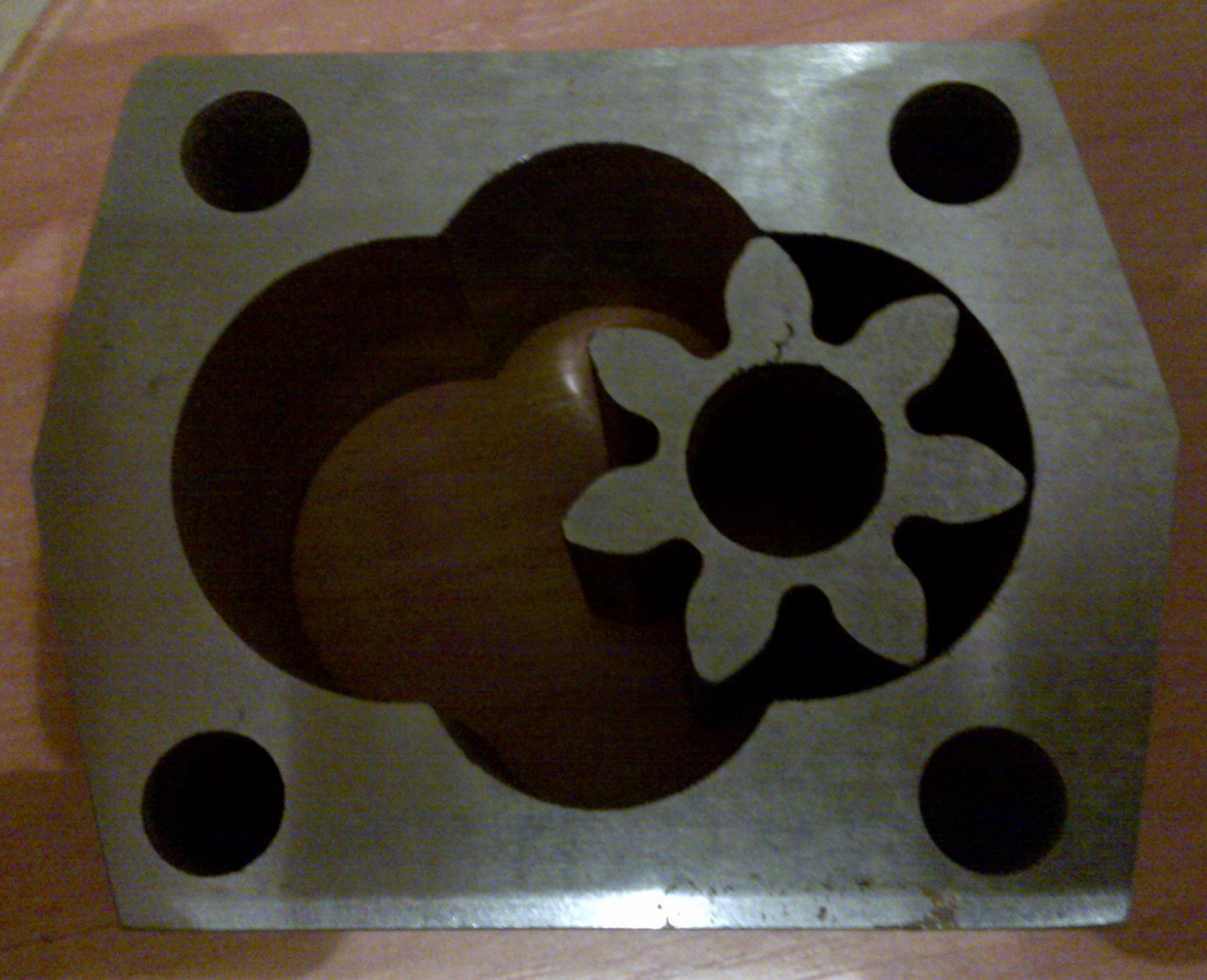

Выношу насуд свое творение: надставка на маслонасос во всю величину шестерни!
16 354
10 902
классно получилось на машине опробовали.?

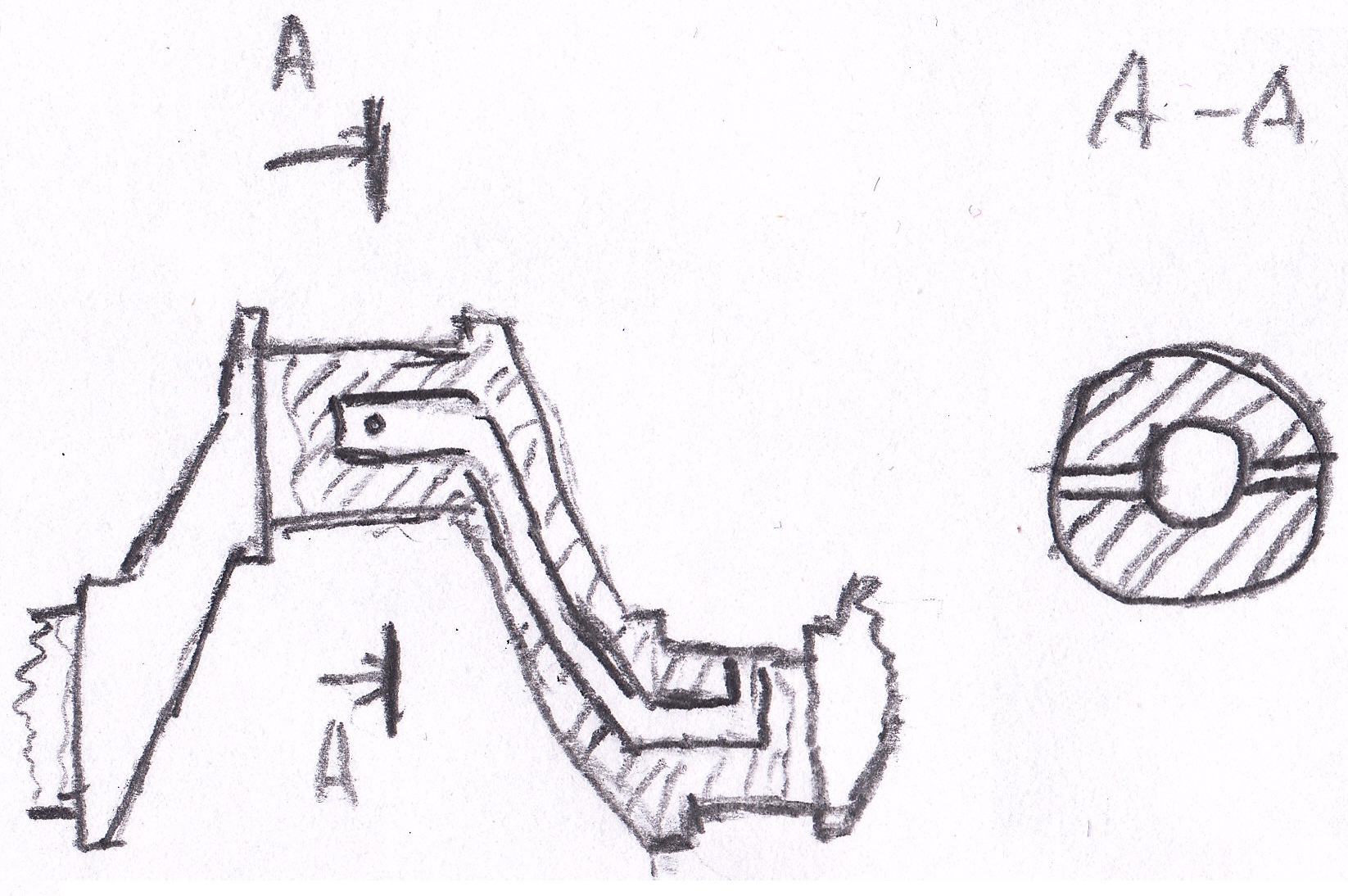

Манкус, сделай ещё так:
Это шутка? Если шутка то забавно )
А если нет, то рацианальное зерно в этом есть, идея неплохая, вопрос в том как просверлить упрочнённую поверхность? естественно что не дрелью, и не в тисках.... но всё же :roll: :D
Pobedovod26
27.01.2008
1 391
36
Бурмакино, Россия
Не шутка.
Вопрос в том, что как просверлить цементированую поверхность. Если удасться это сделать, то сталь-люминиевых вкладышей должно хватить как минимум на 100тык.
P.S. Сегоднял почти разобрал Волговский двиг(ЗМЗ-406.2), отверстия на шатунных шейках как раз так стоят, как я нарисовал. Так мало того, ещё имеются грязеуловительные колодцы. А вкладыши почти как с завода. Сам удивился, но износа как такового на вкладышах нет.
