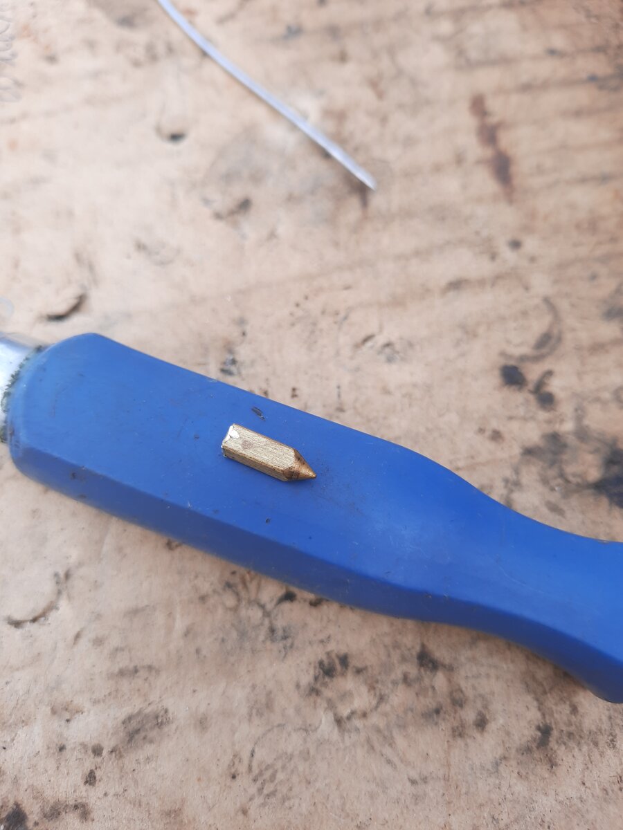

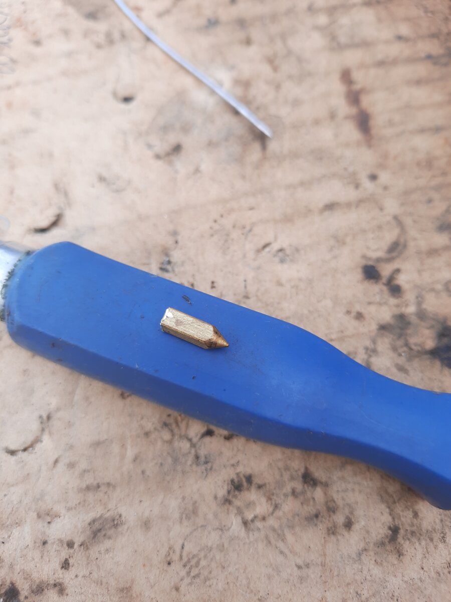

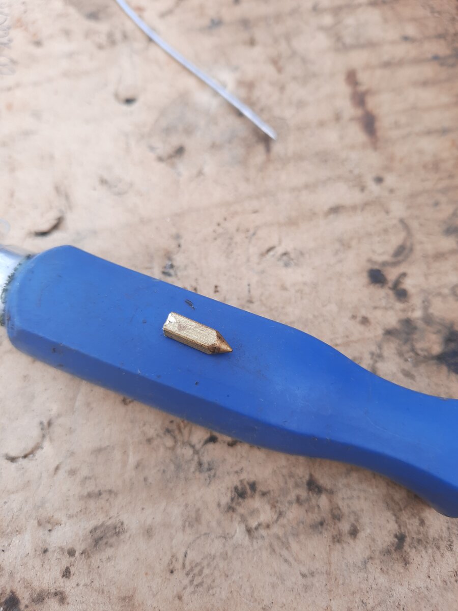

Приехал к другому карбюраторщику, разобрал,залип клапан, еле отодрали...
что и требовалось доказать(((
зачем, есть отличные клапана (иглы) с резиновым кончиком надо вспомнить название.... склероз
