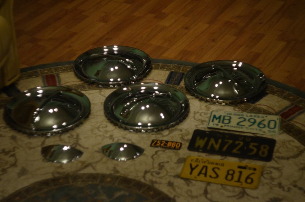

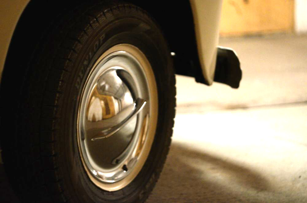

Re: Трёшка Мигача или восставшая из утиля. [Hubcaps & shields!]
4 декабря 2012. Долгожданная посылка...
На днях мне пришла долгожданная посылка из Америки. Я доволен как слон =) Да, да. Все уже на машине. Раньше смотрели на меня как на мамонта, теперь люди как будто видят небольшое стадо мамонтов при виде победы... Того гляди на запчасти растащат =) Колпаки на самом деле классные. Зеркало в чистом виде. Настоящий металл, а не говенный пластик.
А накладки не многовато перекрывают? У меня cat eye примерно четверть закрывает, плюс вертикальная полоска, не критично в общем, а тут едва ли не больше половины...
Да, лучше поздно, чем никогда. Лукас на днях померил - 25 см он в диаметре.
так себе ,ни к месту
