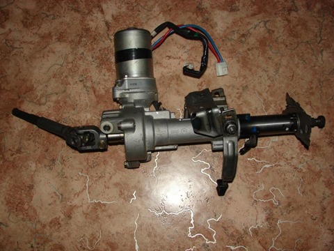

Ну самоделкин , молочага ! А я всё к Приориному ЭУРу примеряюсь, там просто в разрез рулевого вала врезка и всё. Вот с подключением мозгов пока помочь некому. Как у тебя с подключением ?
ЭУР от приоры мне не понравился по качеству... Тут по сути тоже просто "врезка" в рулевой вал получилась...

Идеально было бы,если эту балду не было бы видно ни в салоне не под капотом
Вот тут не сканает... В салоне все в родне окажется, а под капотом будет эта бандура... Можно было бы исхитриться и запихнуть под торпедо, но тогда переключалку с руля долой...

Re: Трёшка Мигача или восставшая из утиля. [ЭУР]
Проводку пока не подключал, но там все просто - минимум это + от стартера. И датчик работающего мотора - это, считай, КЗ. Все!

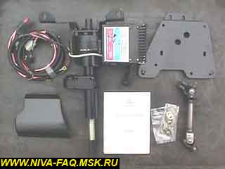

сколько он потребляет (ампер.)в режиме усиления? подключать вроде надо еще к датчику скорости и оборотов двигателя.
в продаже есть комплект усилителя для нивы.
около 15,000 р примерно. выпускает калуга на 2108-2114
Теперь обо всем по порядку... Для нивы ЭУРЫ очень низкого качества, покупать не советую! И цена заоблачная. По поводу второй фото и ЭУРА для УАЗ, это тожу ЭУР от тойоты =) только от кузова помладше!
Mankus, каша мне не поможет - мне мозги лечить надо =) Ты думаешь я от руля устаю? Нет, мне просто в падлу его крутить. Ну вот почему на машине обычной у меня есть ГУР, а на ЛЮБИМОЙ ПОБЕДУШКЕ его нет? Чем она хуже?! =)
А вот про еду и полиэтилен и продукт своего времени ты меня реально обидел. Не такой я человек. Вообще. Я не буду рассказывать про свою панковскую жизнь до свадьбы и про то что я по природе человек очень простой и душевный. И все эти продукты "нынешнего времени" мне не свойственны и противоестественны...
а я не написал что именно с уаза это да с Тойоты Короллы 2006 года выпуска в 120 кузове но подходит на уаз(буханку) без проблем цена 3т.р
