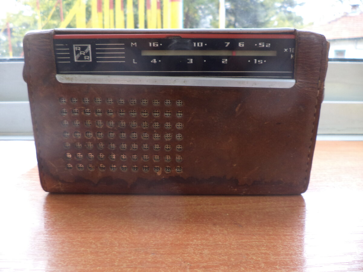

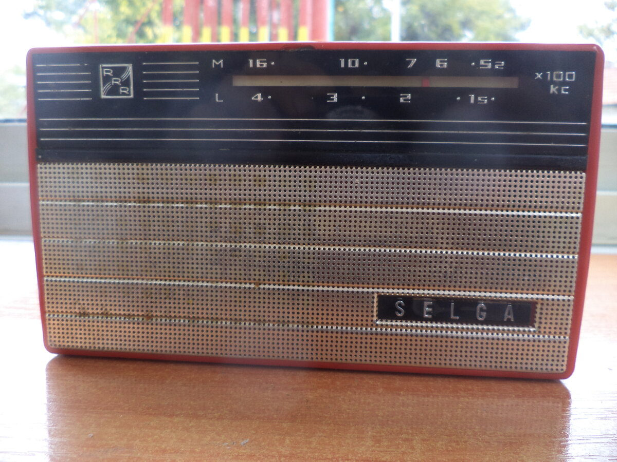

Сегодня совершенно случайно я нашел наш первый портативный транзисторный радиоприемник Селга.
Моя мама купила его в 1965 году, слушала радиопередачи на работе. Радио никогда не ремонтировалось и спустя 54 лет работает прекрасно. Заводская пломба стоит.

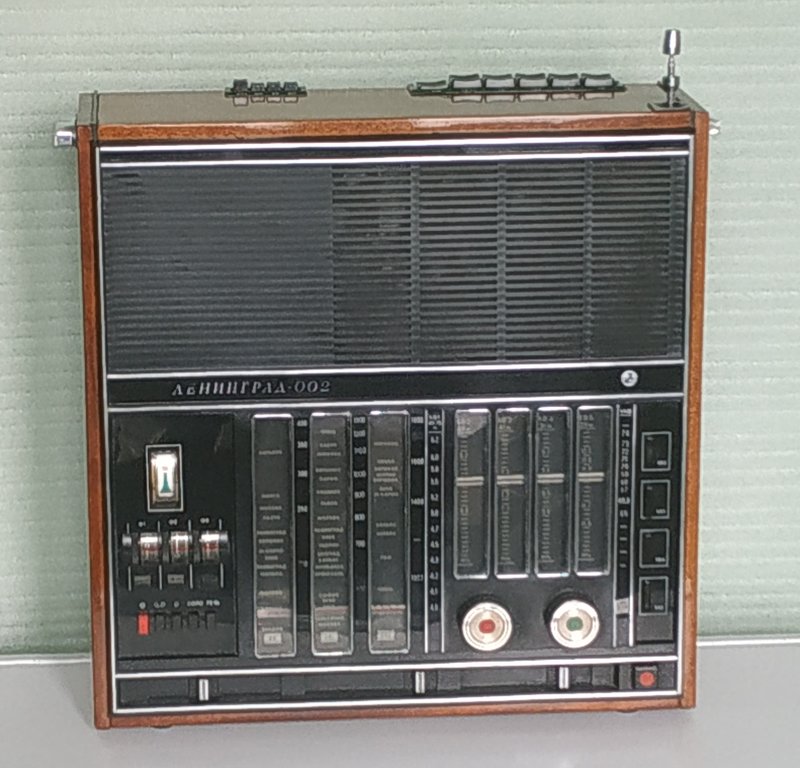

Ленинград - 002
Приемник, достойный того, чтобы ему дали вторую жизнь.
Перевести его на верхний УКВ можно следующим образом :
C 3 - исключаем
C 23 - исключаем
C 5 - 470 пФ
C 11 - 170 пФ
C 14 - 220 пФ
L 2 - 2 . 1/4 витка. ( От массы 7/8 + 1 . 3/8 витка, к массе подключен вывод нижнего витка)
L 3 - 2 . 3/4 витка ( от массы 1.1/8 + 1.5/8 витка, к массе подключен вывод верхнего витка)
L 4 - 2.1/4 витка.
Устанавливаем подстроечные конденсаторы в положение минимальной емкости.
Настройку начинаем с гетеродина - L 4. Латунным сердечником при настройке приемника на нижнюю частоту диапазона находим нижнюю станцию. Затем находим верхнюю станцию. Сердечником L 4 и конденсатором С 12 растягиваем диапазон.
Далее при убранной антенне настраиваем по максимуму сигнала 1 и 2 контуры радиочастоты. Проверяем работу АПЧ. При катушке гетеродина L 4 в 2.1/4 витка АПЧ работает правильно.
Если смотать с L 4 меньше, диапазон верхнего УКВ тоже уложится на шкале, но АПЧ будет сбивать настройку. Это обьясняется тем, что частота гетеродина должна быть на 10,7 мГц выше частоты сигнала, а при сматывании меньшего числа витков она будет на 10,7 мГц ниже.

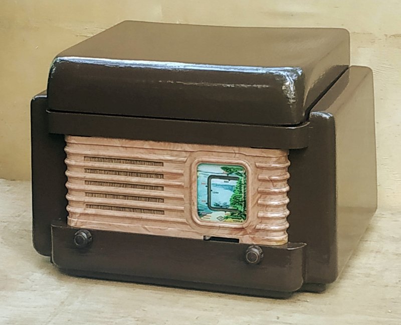

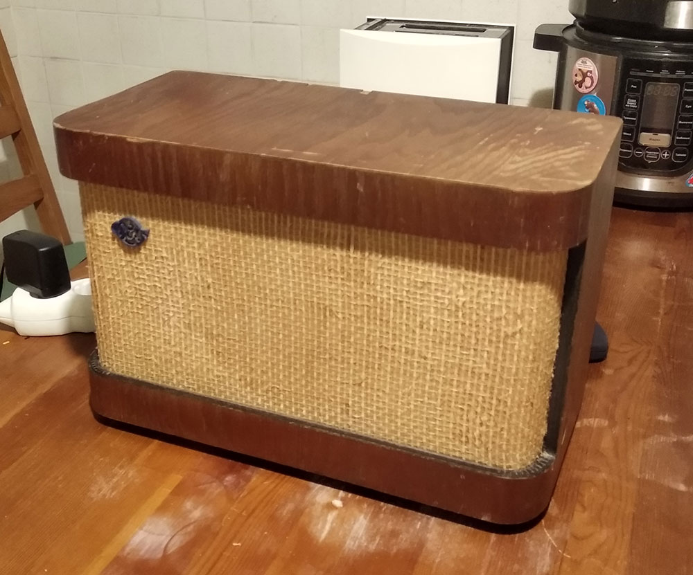

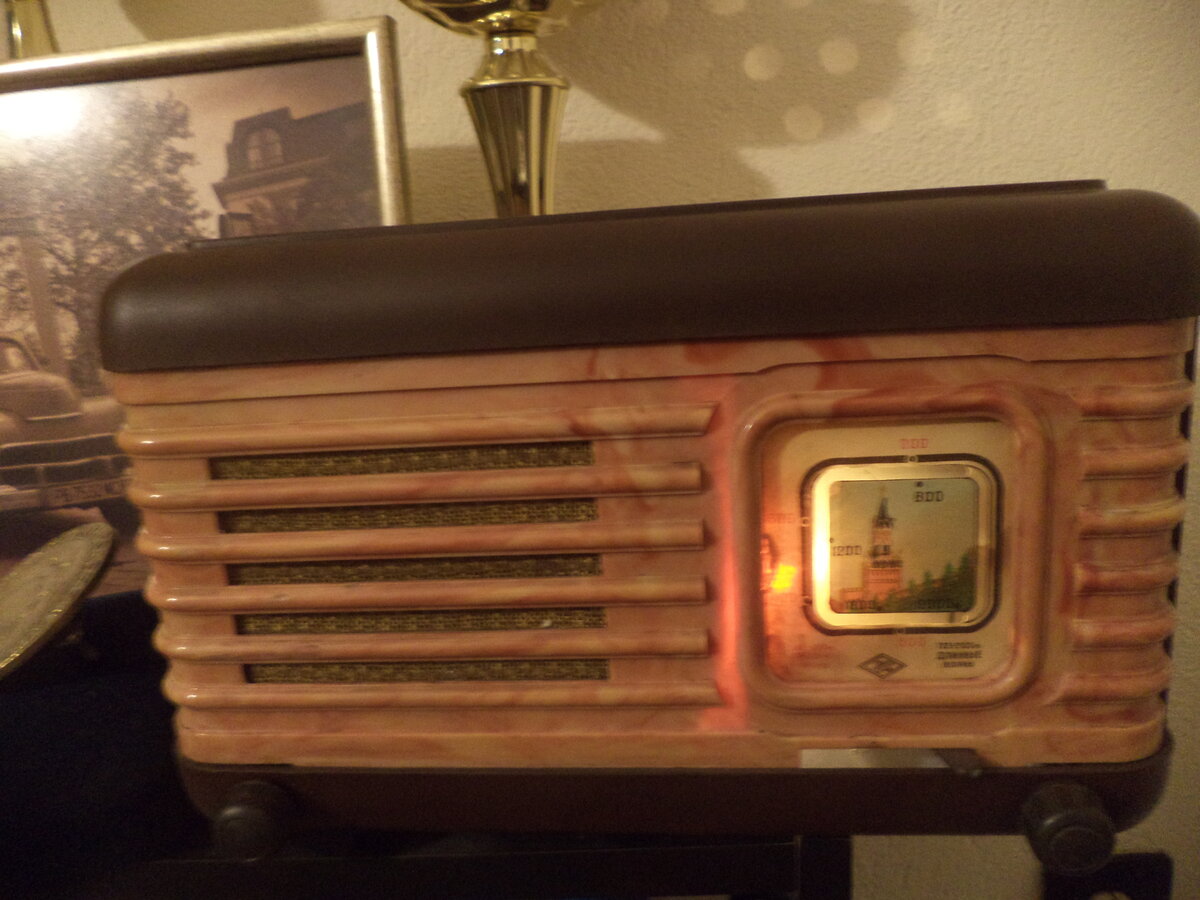

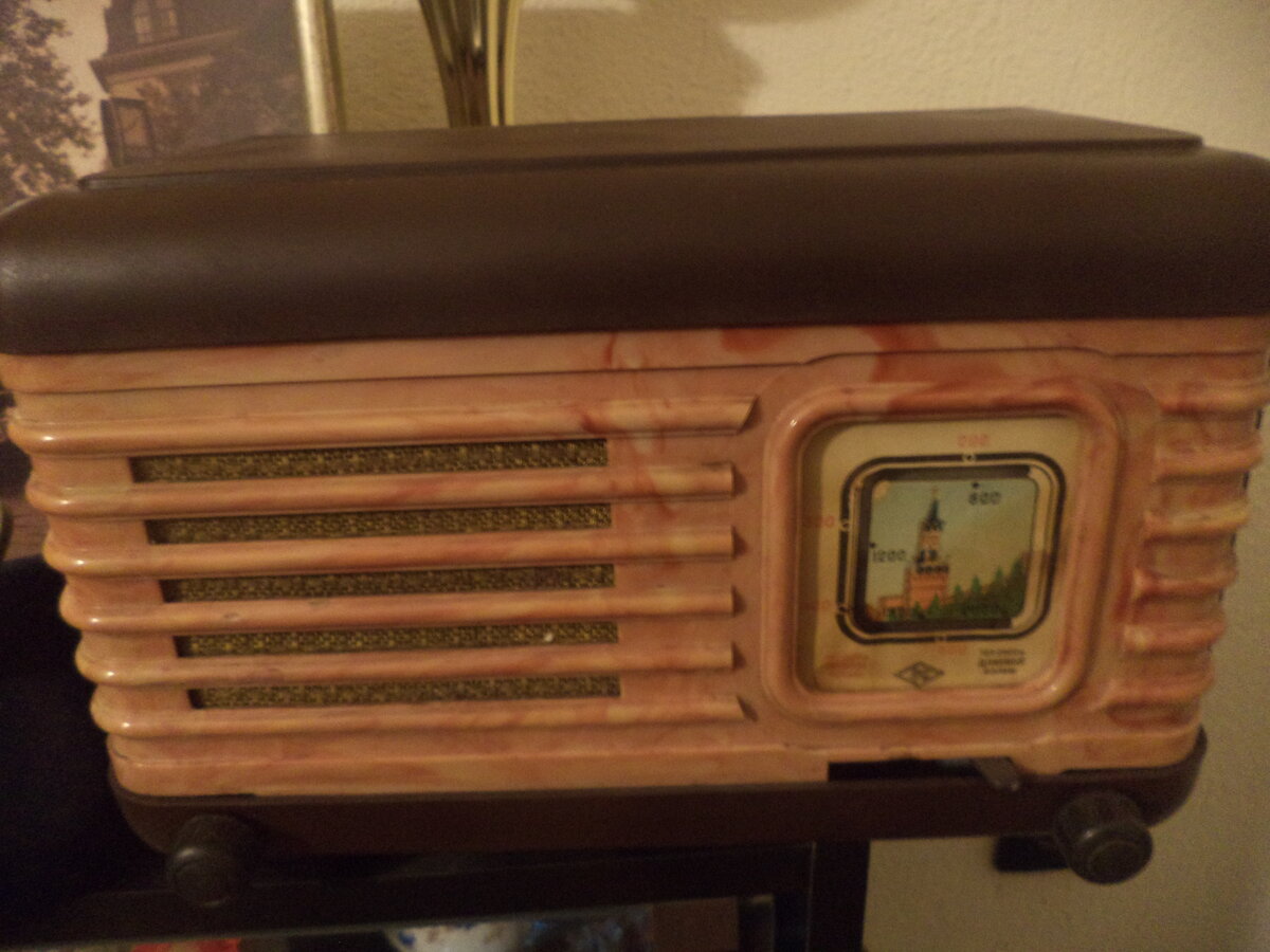

А это - вариант "Москвича" с проигрывателем -
"Кама". 1953 г.
За счёт деревянного корпуса звучит довольно приятно.
Как и во многих недорогих аппаратах тех лет,
шасси связано с сетью.

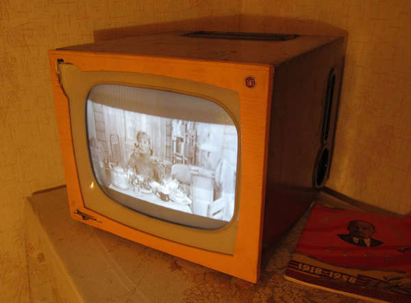

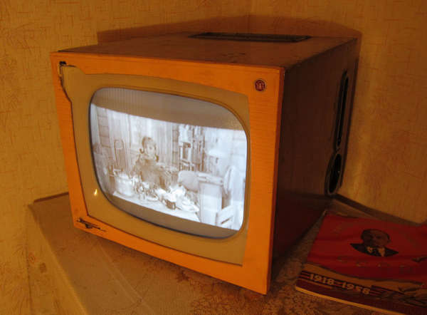

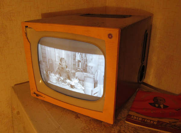

Кстати, относительно недавно отремонтировал телевизор "Спутник-61". Мне его подарил один из радио мастеров пришедших ко мне на выставку. Рассказал, что он у него с 1971 года - сломанный, по большей части разобран на детали. Притащил его в двух сумках, в одной кинескоп с развалившимся корпусом, в другом пакете всё, что осталось от внутренностей. Хотелось бы найти рамку обрамления экрана, а то родная в плохом состоянии. Но по крайней мере телевизор работает. Кстати - в нём кинескоп тоже 35лк2б...
Рамку можно на триде принтере сделать
