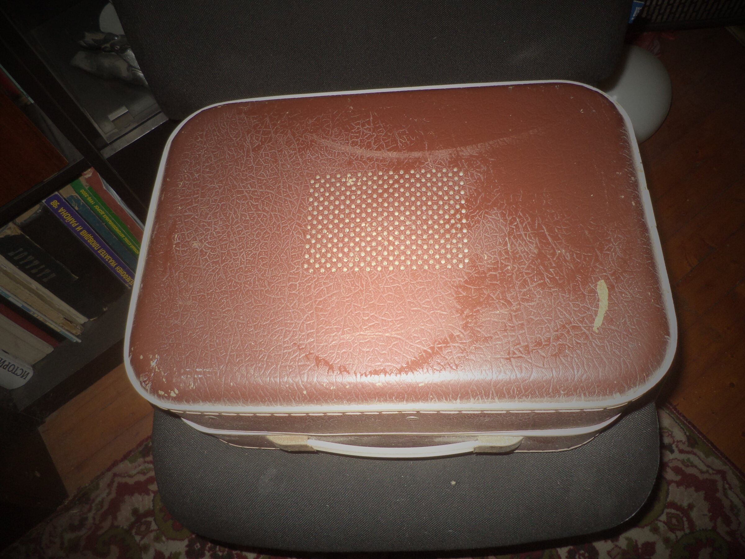

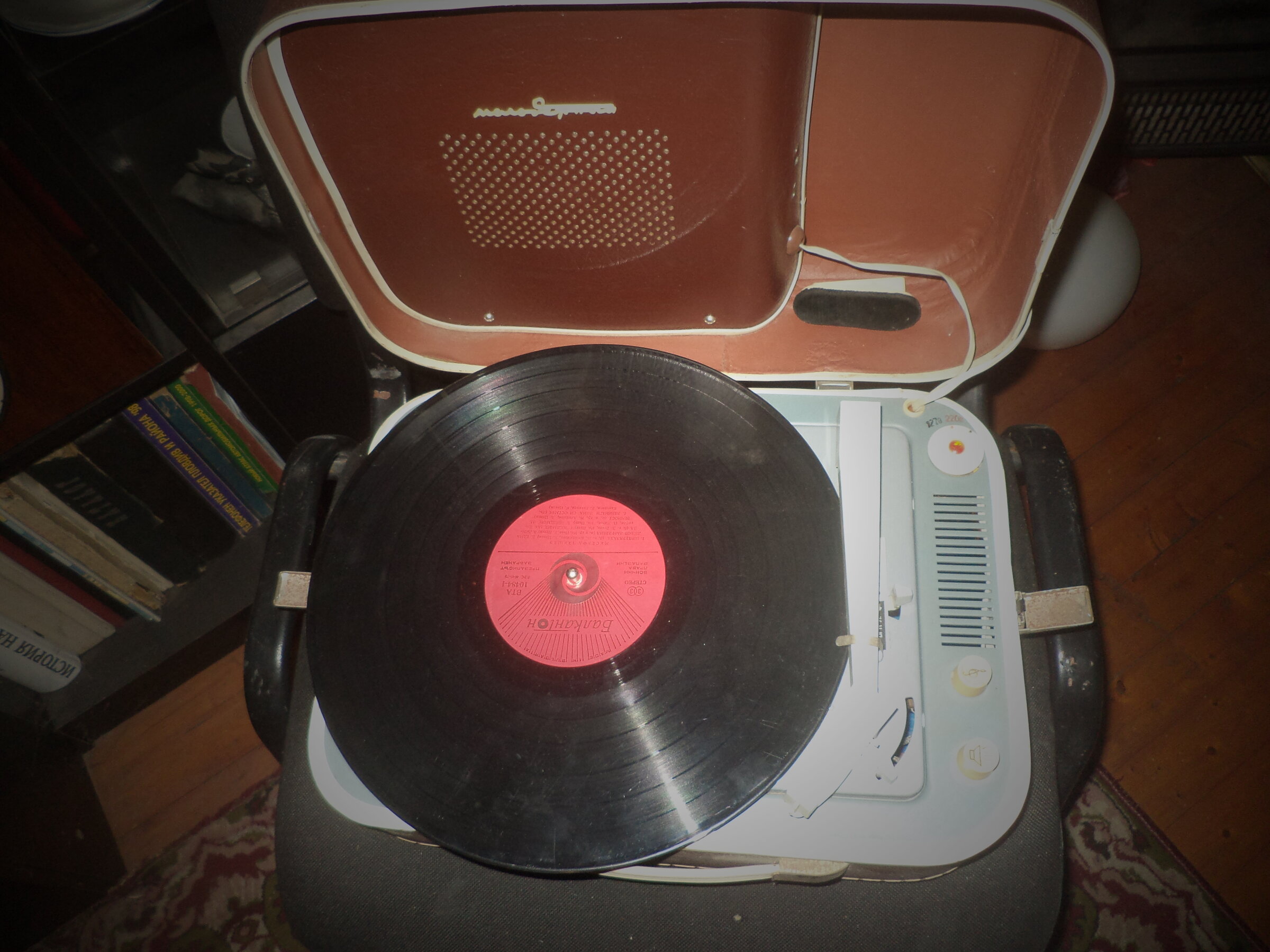

В прошлый четверг я приобрел на блошином рынке электрофон Молодежный. Исходя из его хорошо сохраненного внешнего вида, купил не задумываясь, без каких-либо проверок. Сегодня появилось немного свободного времени и я занялся восстановлением данного аппарата. Повозился пол часа с тонармом и пластинка заработала с хорошим звуком.
Выпускал Ленинградский электромеханический завод "Спутник" с начала 1965 года . Электрофон собран на двух лампах типа 6Н2Н и 6П14П, имеется регулятор тембра ВЧ.

Был именно в таком цвете, у них у всех мёртвые головки (гзк-58 вроде). Пьезоэлемет окисляется, лечится чисткой и нанесением поверх токопроводящего клея. Звук действительно становится громким, тембр нормально начинает работать.
У меня этот аппарат восторга особого не вызывал..В детстве не обращал внимания что шум работы электромотра передаётся в динамик, даже при замене электролитов все равно есть небольшой фон. Но при его копеечной стоимости претензий к нему конечно нет.)

.... у них у всех мёртвые головки (гзк-58 вроде).
У меня новый картридж поставлен. Неисправность была иного характера - тугое перемещение тонарма не позволяет игле перейти на следующий трек, т.е. следовать звуковой дорожке.
Молодежный, это вертушка недостаточно высокого класса, но для меня это совсем не важно. Я просто люблю поковыряться и восстанавливать старые вещи, всякой разной техники. Это реально доставляет мне удовольствие.
