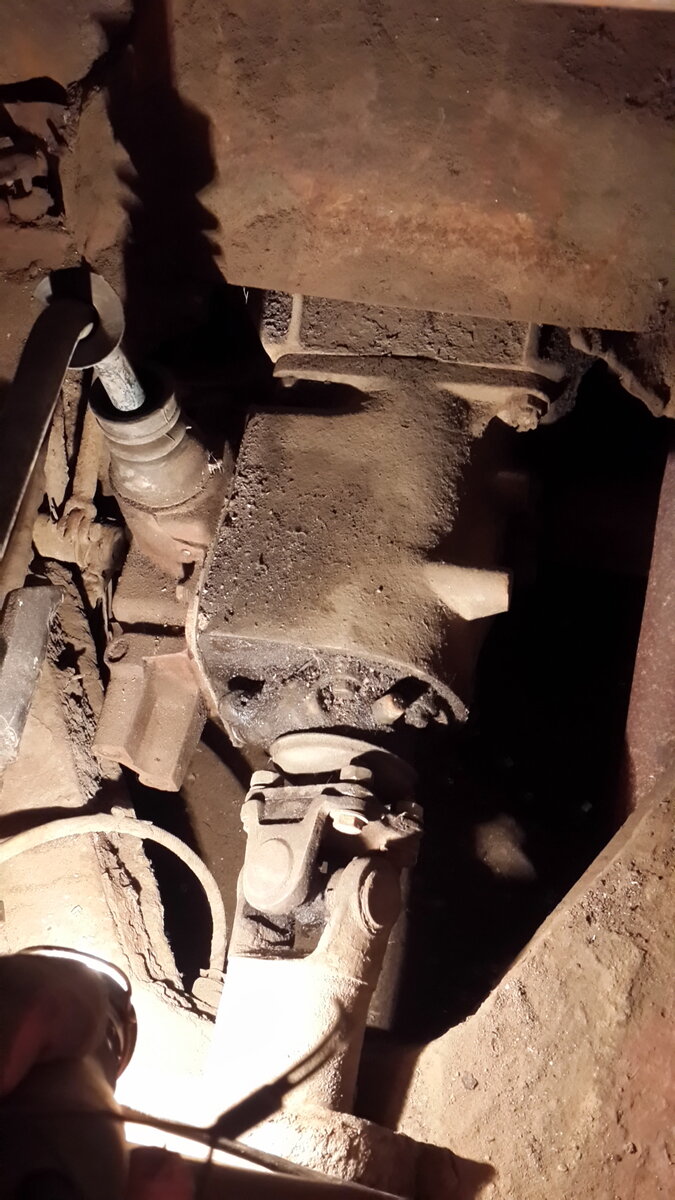

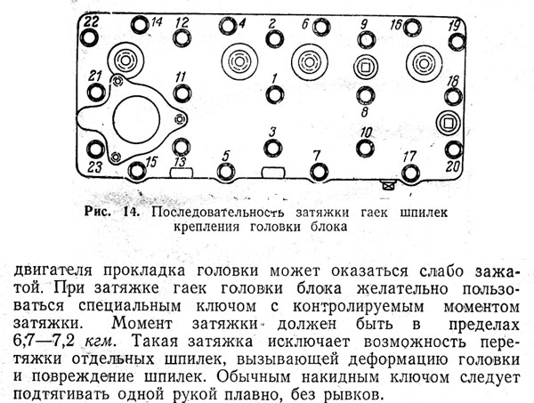

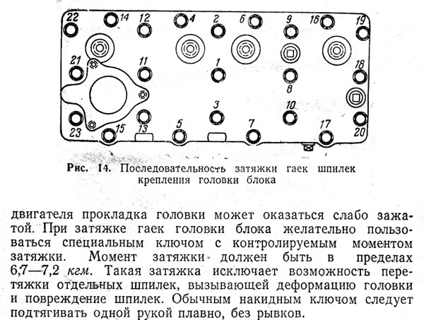

Рустам, спасибо за картинку. Так и делал. Но результат такой, какой есть. Сегодня заехал в гараж , попробовал подтянуть голову. Не тянется уже. Выявил подсос воздуха через впускной коллектор. Снял его и посадил прокладку на герметик. После просыхания и сборки завел снова. Стала лучше держать ХХ , но жрет топливо очень хорошо. Кстати бензин пришлось купить 92-й. Меньше нигде не нашел пока. Прокатился по гаражам и не понравился мне вой из кпп. Такое ощущение, что масла там совсем нет. Хотя передачи включаются нормально. Надо будет заглянуть , что там творится.

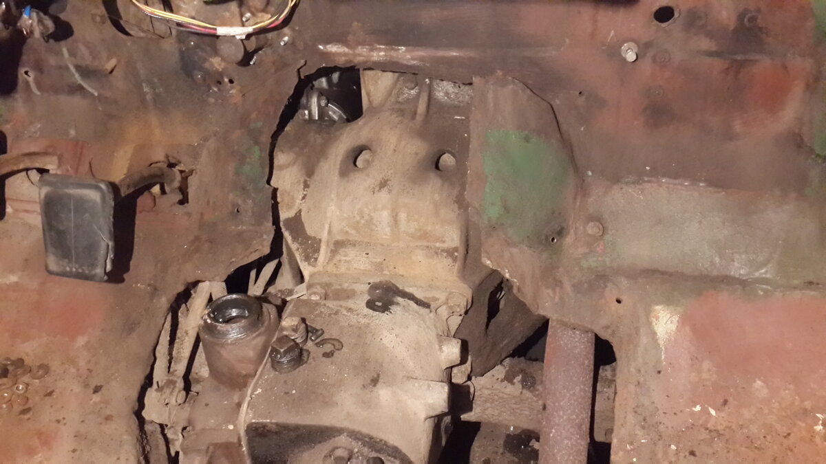

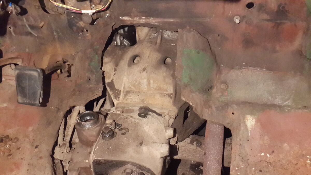

Вот наконец снял кожух с кпп .
Надо разобраться с наличием масла внутри.
И удалить уже наконец этот уродливый ручник!!!

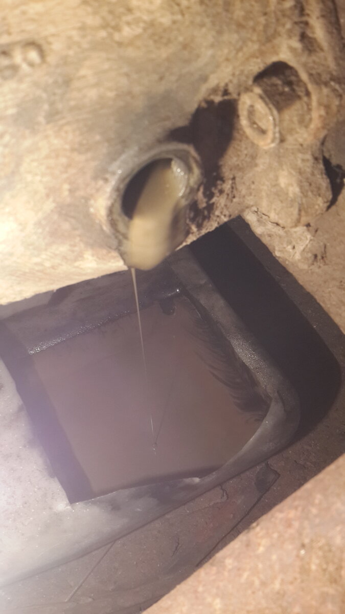

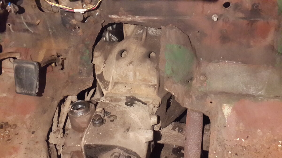

Вот тут мне требуется подсказка. В коробку залито нечто , похожее на горчицу. Это какое-то невиданное мной ретро масло или просто эмульсия?

Вот зачем нужен был такой вандализм??? Коробку через салон ставить?

Я порой не понимаю логики некоторых действий с машиной. Ну ладно генератор другой поставить, ну фары там или ручки стекол. Но курочить кузов... печально.

Короче кожух кпп нужен новый и педаль газа тоже....

Можно конечно (варить и резать я очень люблю), но тут нужно что-то к чему-то подгонять. Либо кожух под родное отверстие в полу , либо пол под размеры нормального кожуха. А у меня оттолкнуться не от чего. Полы спереди варены поверх старых в два слоя, потом порезаны под уже заколхоженный кожух. Мне кажется проще найти живой ровный кожух и по нему уже пол привести что порядок.
8 964
8 451
Ну... нужно под размер машины)
А то потом ни коробка ни педали не встанут!!!
Кожух это крышка, которая может быть изогнута ( и не совсем правильно становиться
Мое мнение - пол и черепаха разом)))
Старик Макгаккет
1 607
3 155
Так погоди, коробка и педали и так на месте, и снимать их я не планировал.

так а газ?
А коробка напольная? Или на руль?
Старик Макгаккет
1 607
3 155

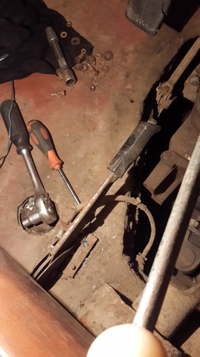

Коробка напольная. От рулевого комплекта осталась только одна деталь со штырьком. Болтается на рулевой колонке.
