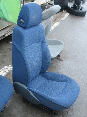

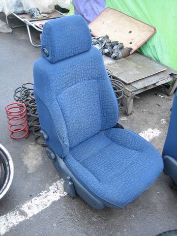

по теме: из всех сидений на которых приходилось сидеть, мне удобными показались от Опель Аскона - сочетание жесткости/мягкости, боковая поддержка не высокая, но удобная, подушка под бедренные удобная... если хочется полноразмер, рекомендую от 126-го или 140-го кузова МБ, приличный кожаный салон можно взять по разумной цене, есть механические сиденья, есть электрические, с последних выпусков (с 89 до 91 год) даже с памятью, блоки управления не особо мудреные в подключении...
