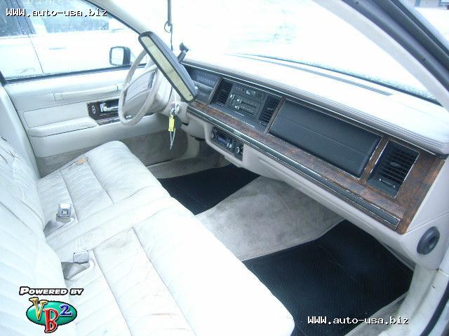

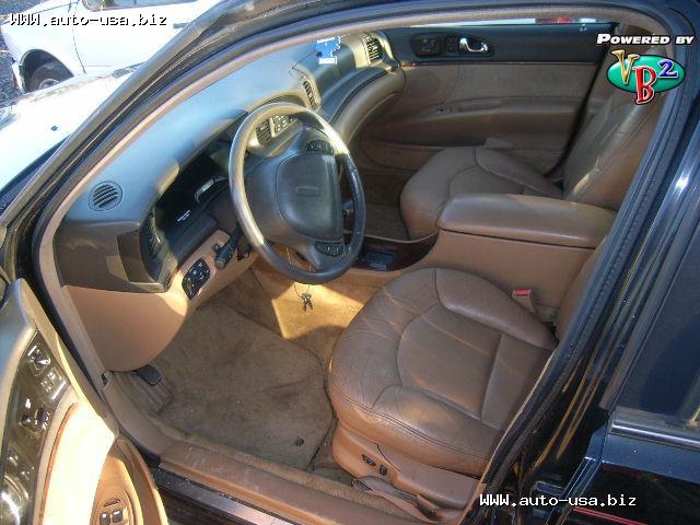

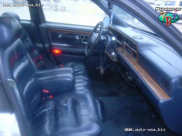

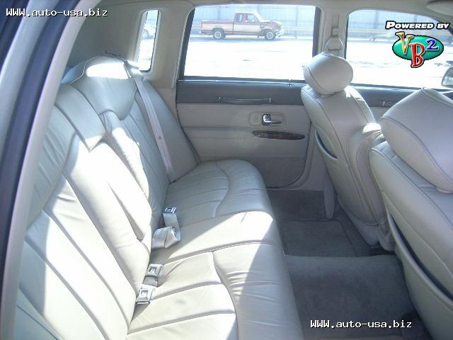

да еще и от линкольна тоункара такие же диваны
помню за 12000 весь салон(два дивана) отдавали с линкольна , серая кожа.

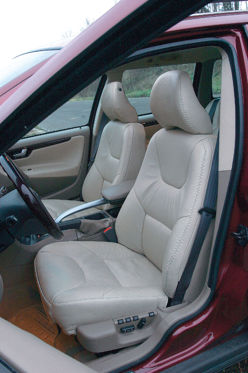

Также посмотрел сиденья от Volvo XC70 обшиты светлой кожей (немного темнее чем на фото), электронные настройки, машина 2001г.в. поэтому состояние кожи неахти, но целая. Машина-перевертыш, от удара сместилась спинка пассажирского переднего сиденья, относительно сидушки на 1-2см. это заметно по вертикальному шву... водительское в этом плане не тронуто. Такие же сиденья представлены ниже на фото. Кто ездил на ХС70, как сиденья по комфорту???
И как вы считаете можно ли поправить дефект пассажирского сиденья, связанный со смещением спинки?

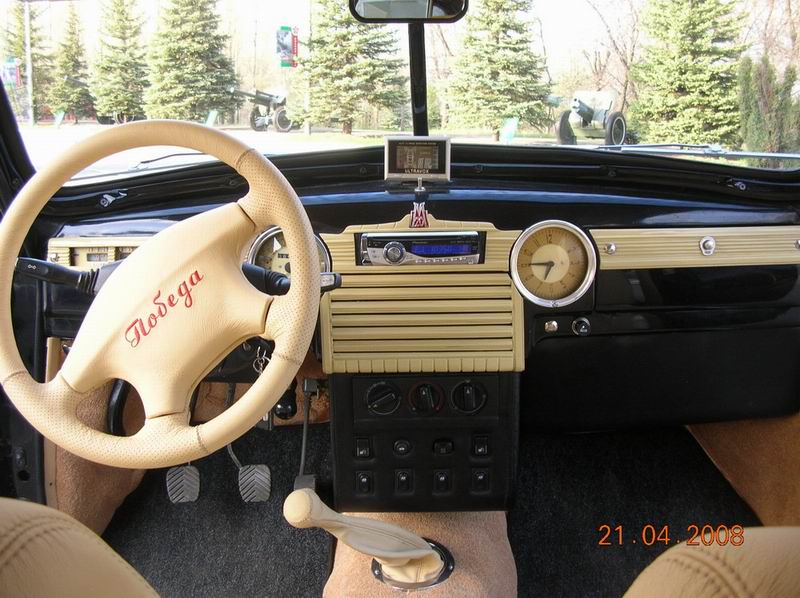

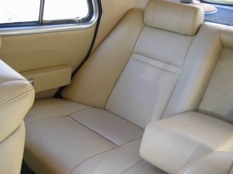

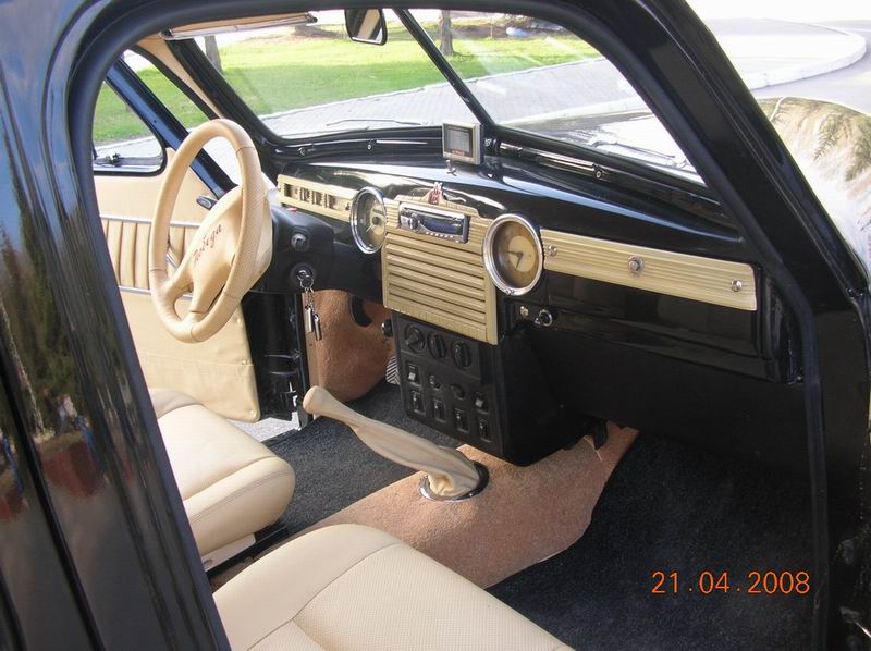

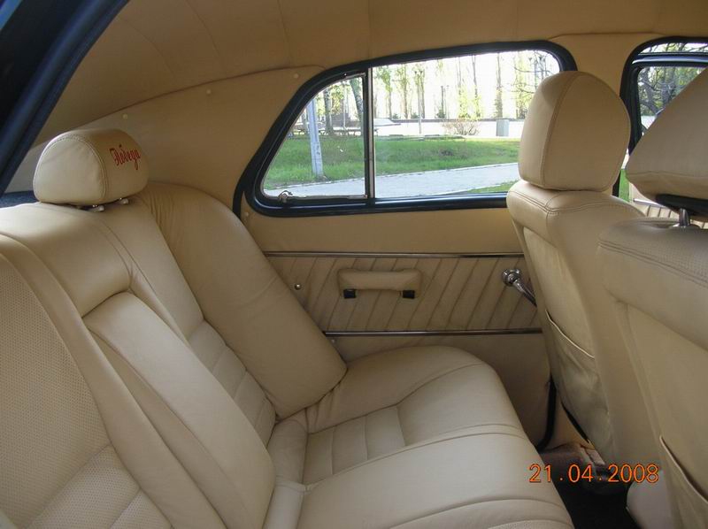

"Кто знает хозяина этой победы!? И от чего в ней сиденья?"
вот и коммент поэтому
