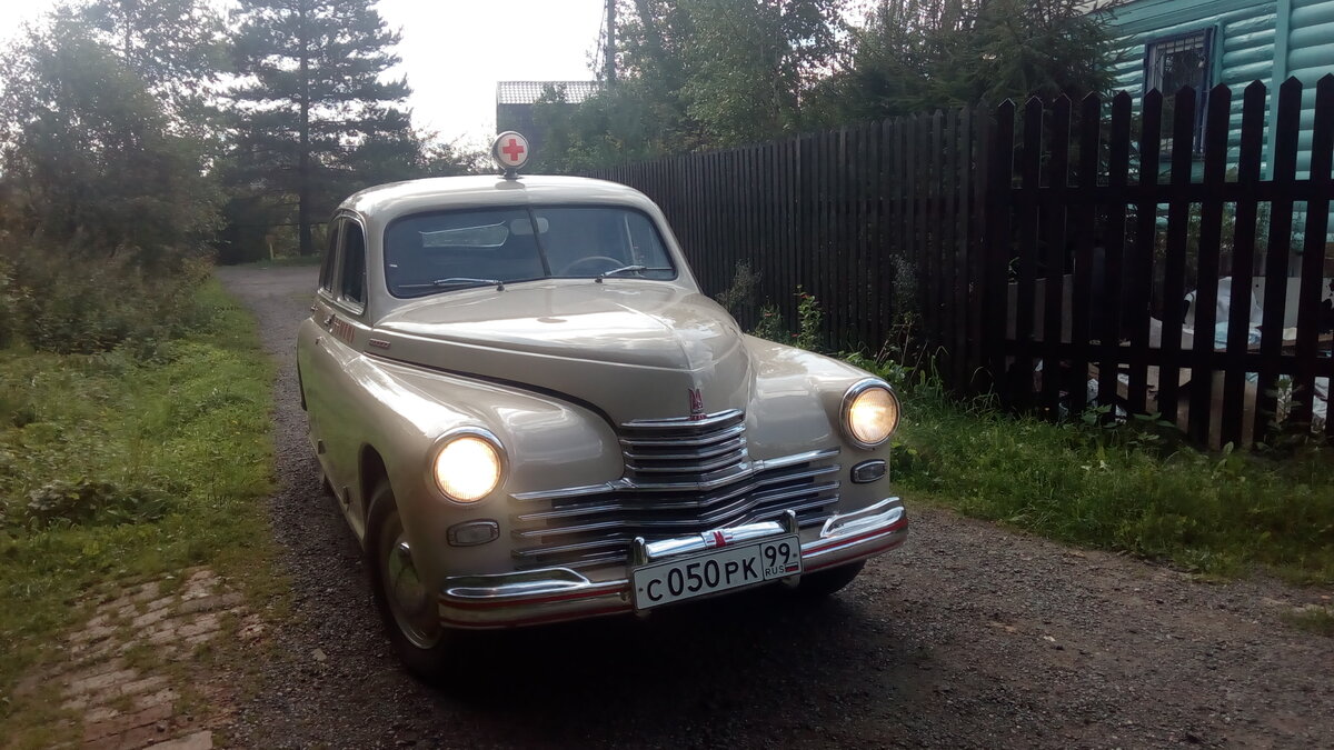

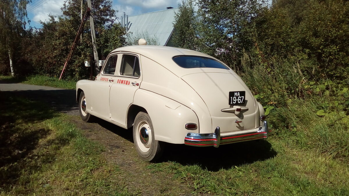

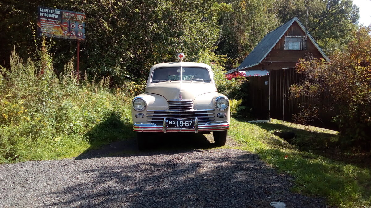

Санитарка. Наконец то смог загрунтоваться

Очень красиво

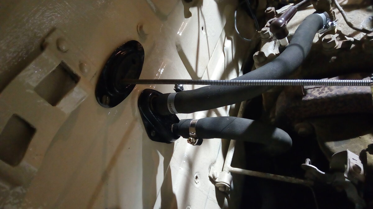

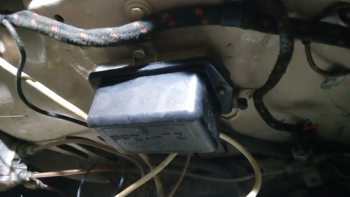

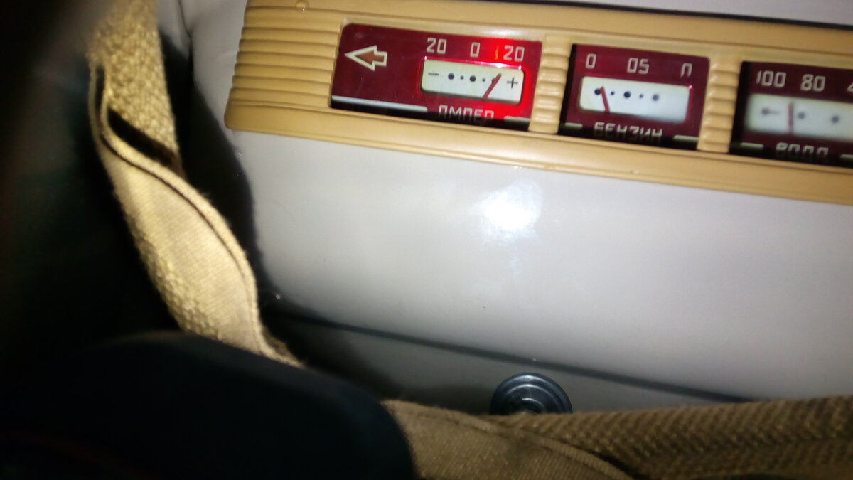

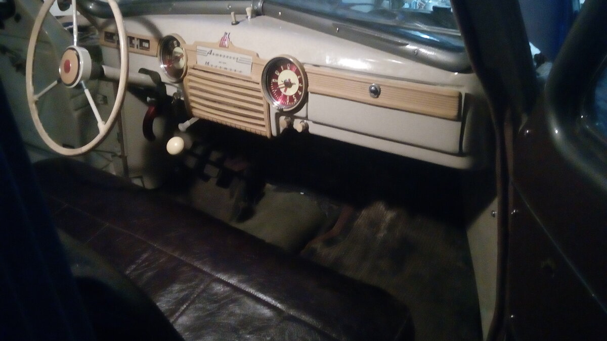

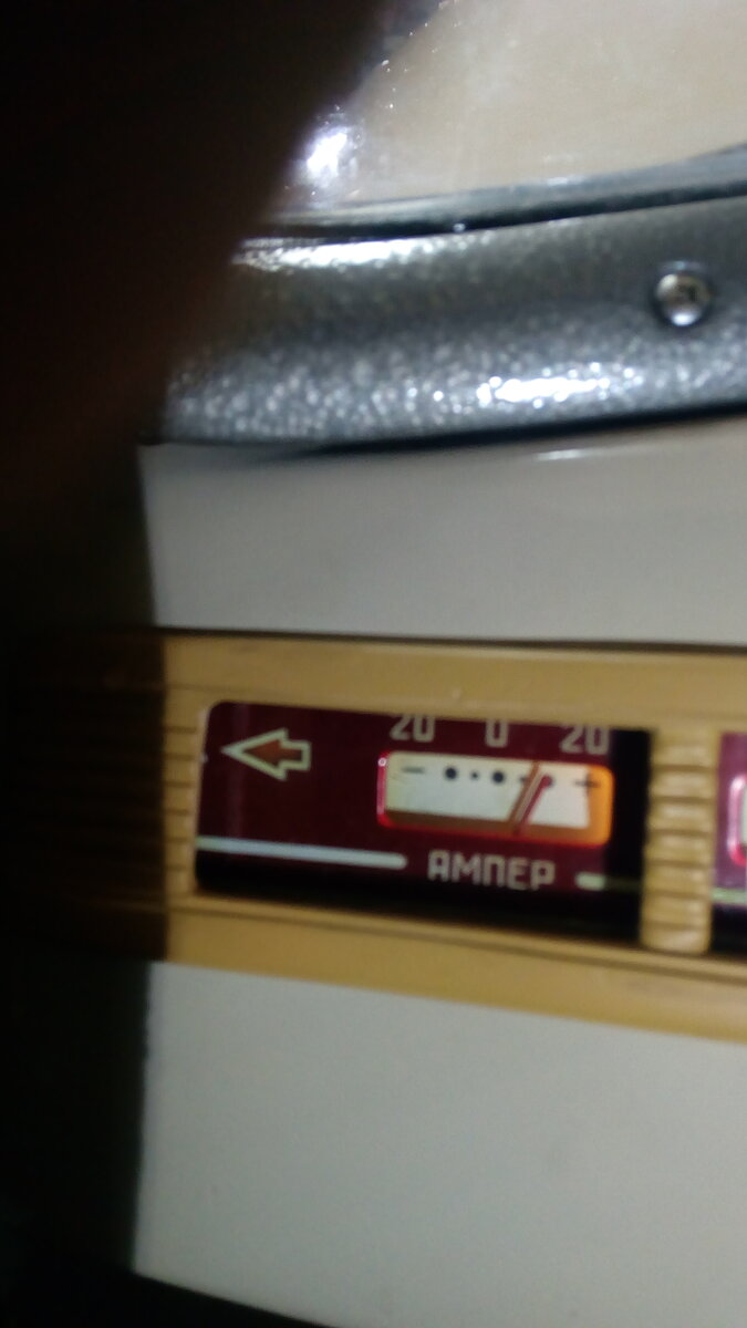

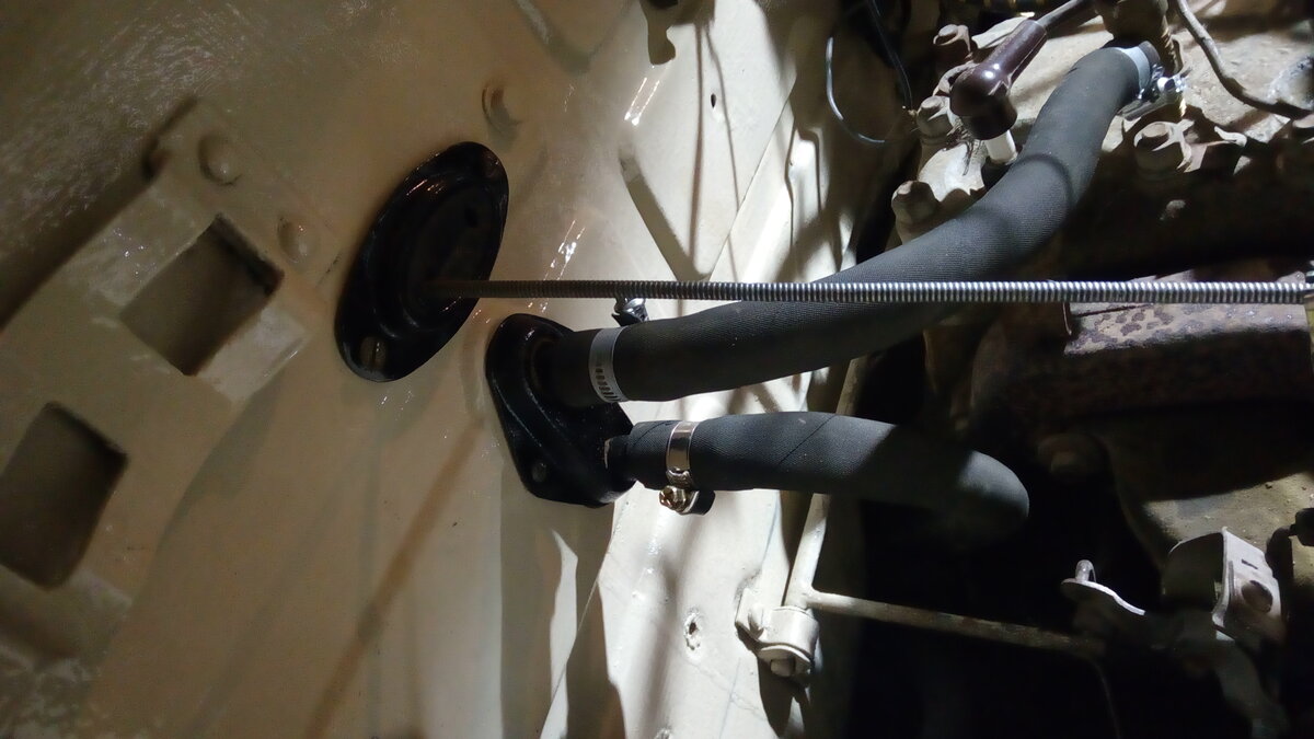

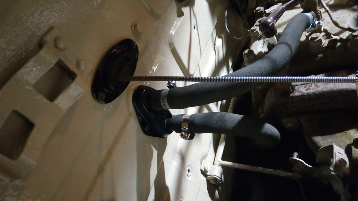

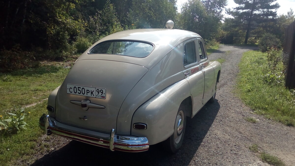

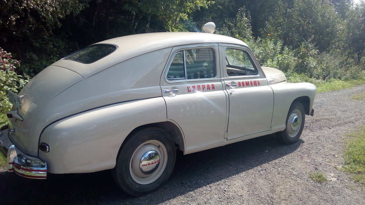

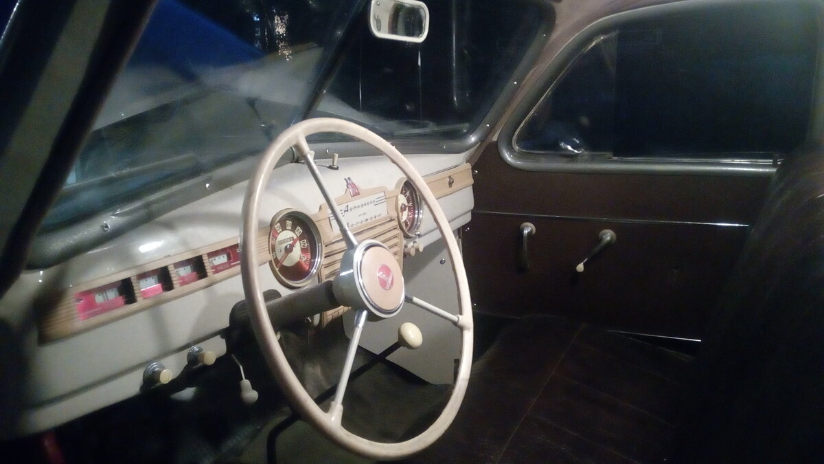

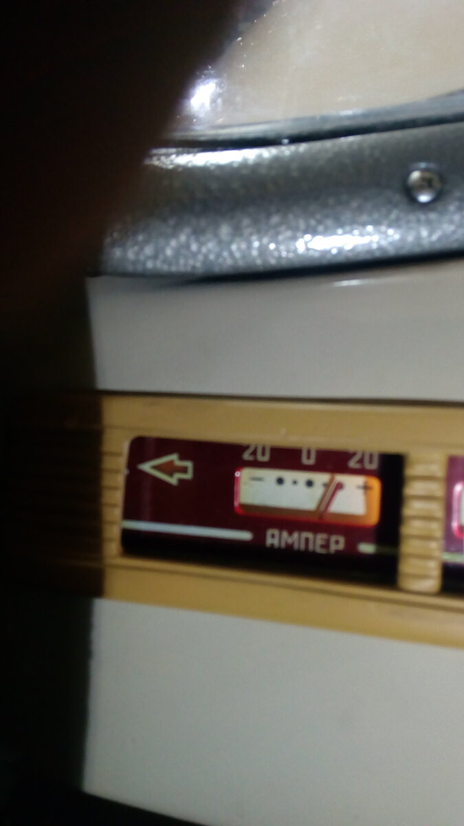

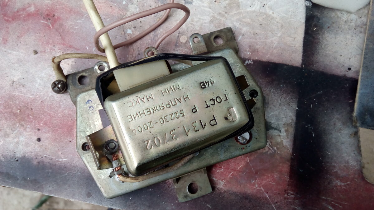

Вчера был тещин день, ничего не смог сделать, только вечером подобрал на сегодня запчасти.

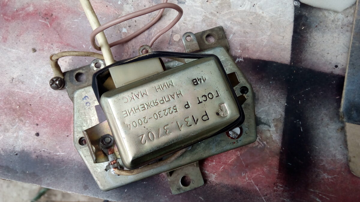

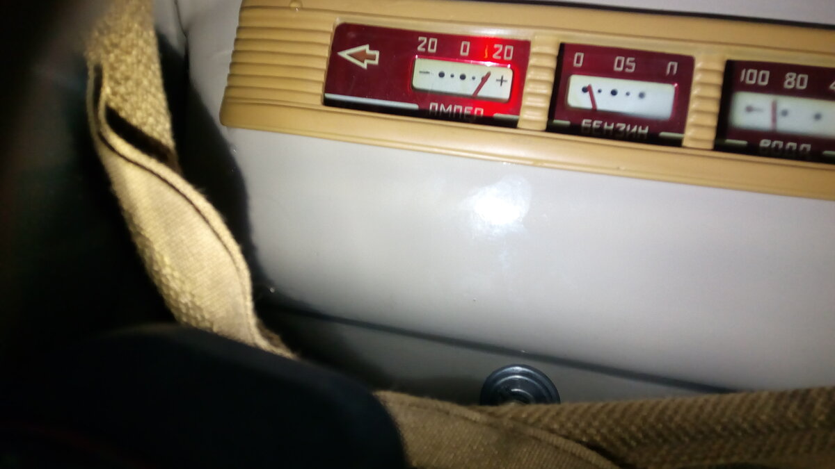

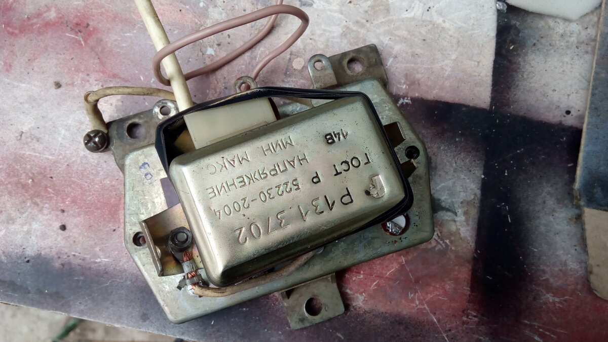

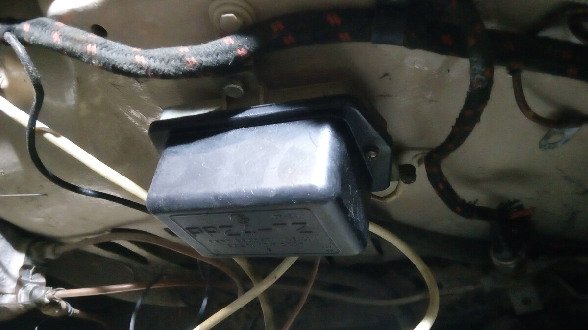

Зато с утра разобрал нерабочий Рр, потроха вынул, поскольку уже стоял генератор переменник, вставил в его корпус современную релюшку. Попутно почистил коллектор, протянул крепеж гены, провёл плюс от катушки на возбуждение. Родной провод плюса до гены не дотягивается, на одной из клемм старого корпуса сделал соединение и отдельный провод. Внутри скоммутировал плюс и шунт, вывел их к гене, попробовал- стрелка порадовала устойчивым зарядом. Потом изготовил шумку на моторник, поставил её, поставил радиатор печки с дополнительными компьютерными вентиляторами и насос для второго контура в санотсеке. Заменил кран печки, залил воду, подал плюс, насос заурчал и прокачка прошла. Потом завёл и прогрел до рабочей температуры, шикарно!!! В ноги дует, сзади тепло, можно идти ужинать)))
2 885
5 412
Отличное решение с маскировкой современной начинки в РР. Это как маскировка нового аккумулятора в старый корпус))) Обязательно возьму на заметку!

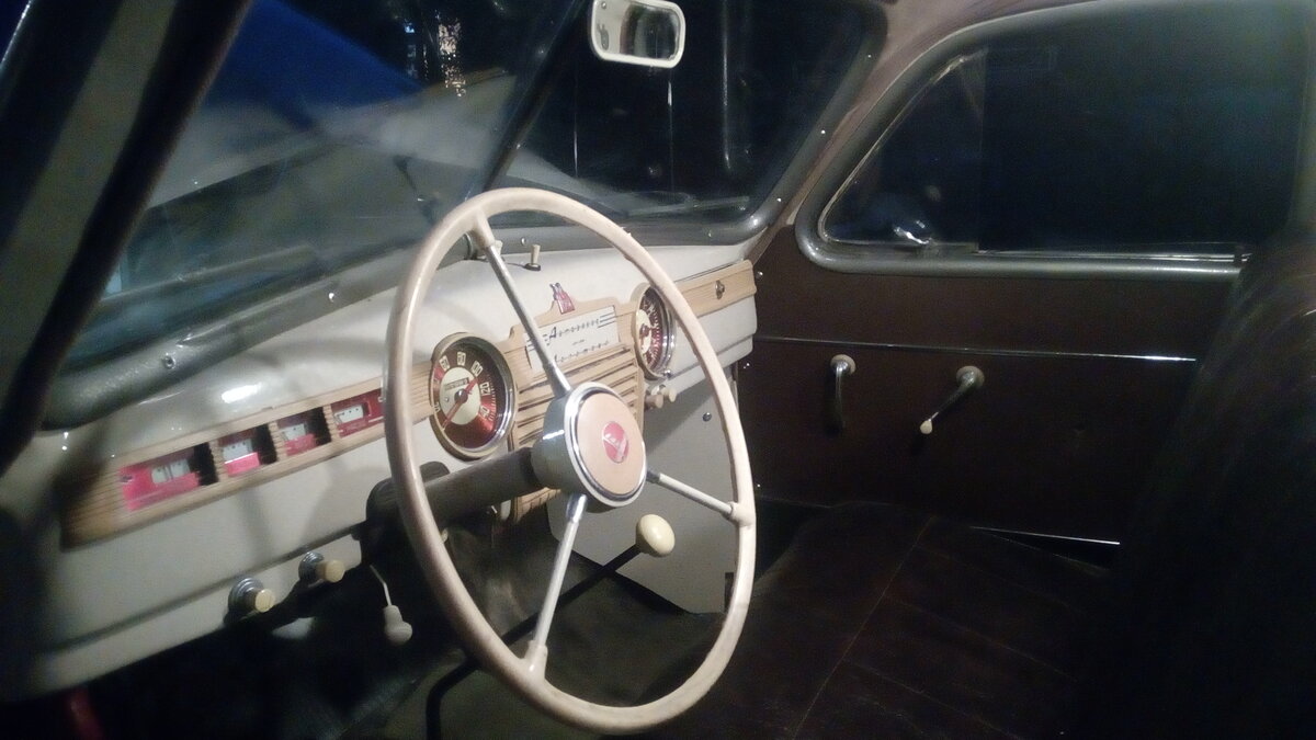

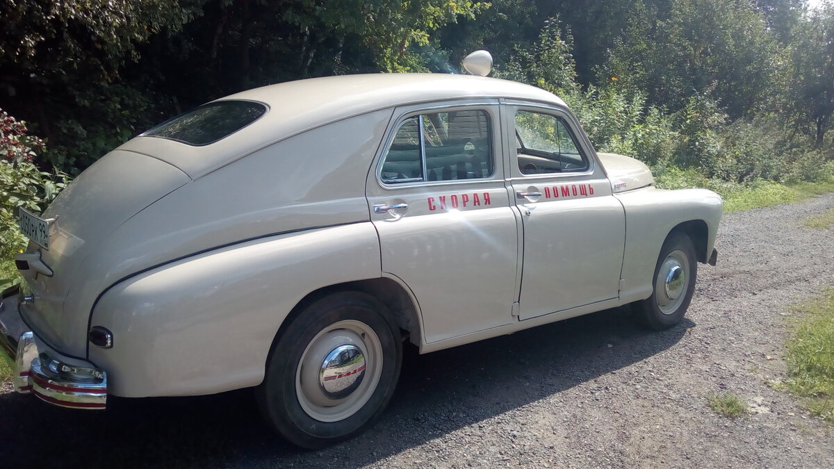

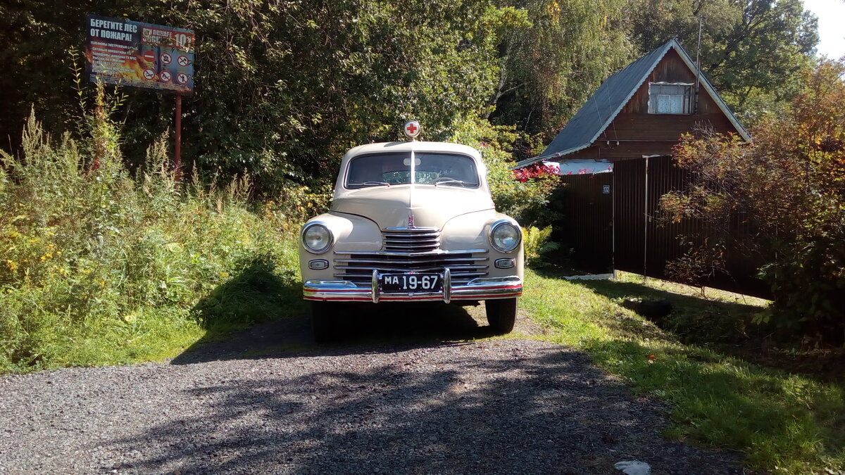

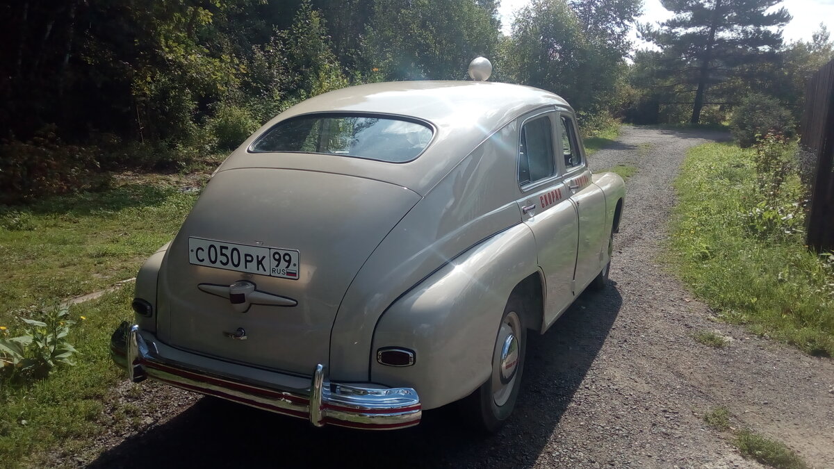

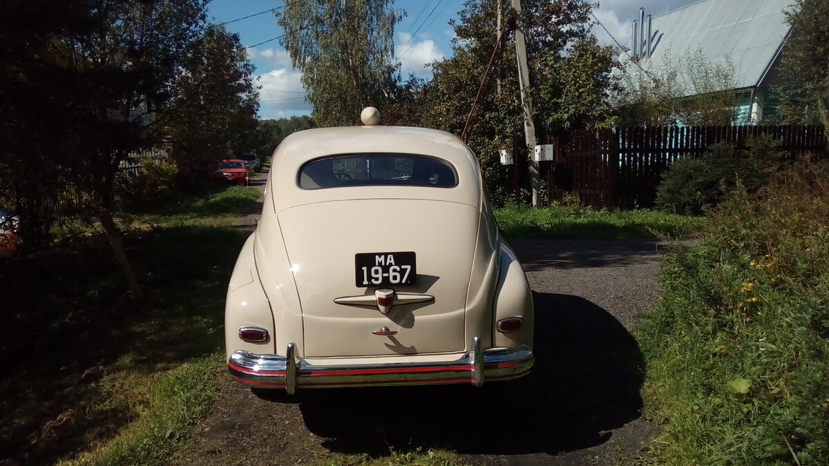

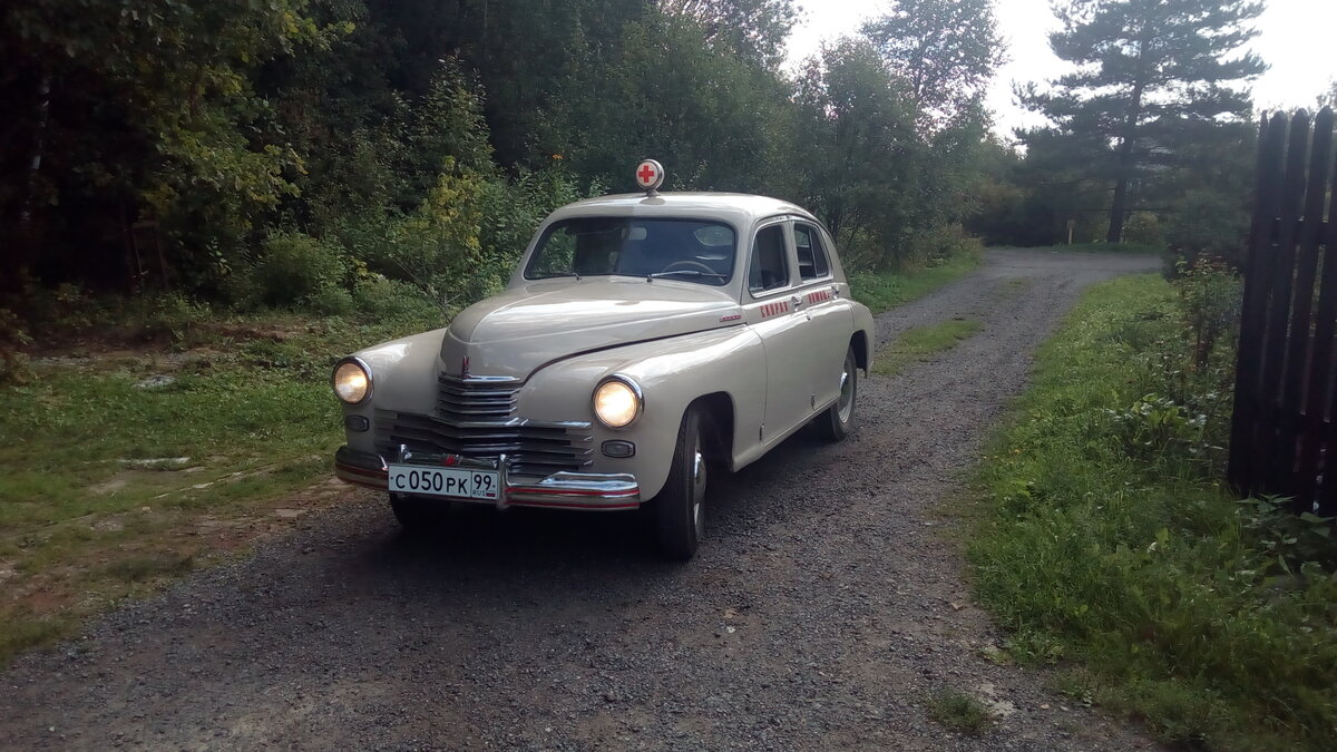

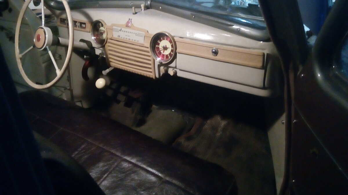

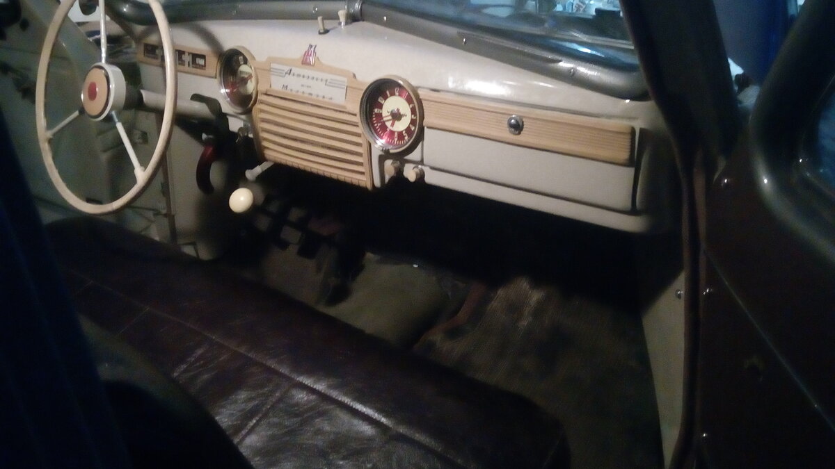

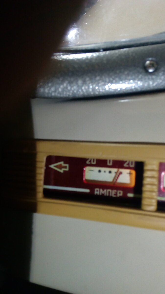

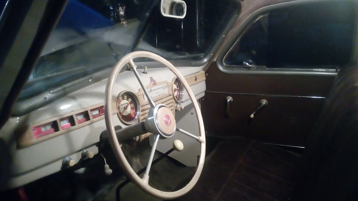

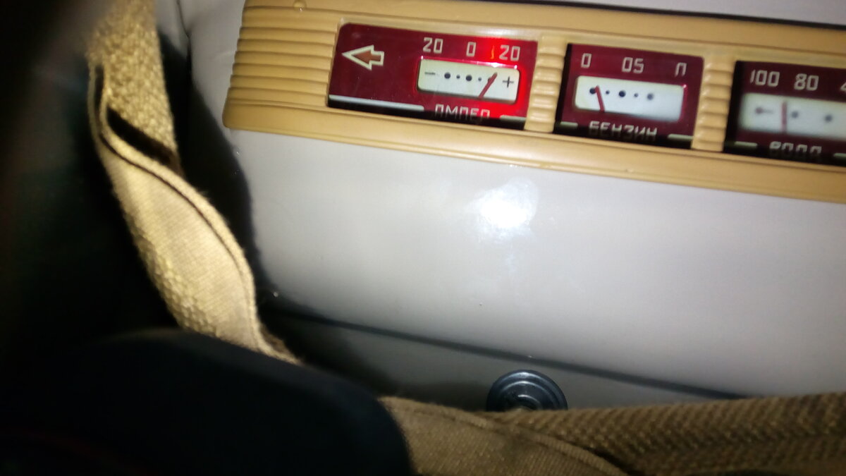

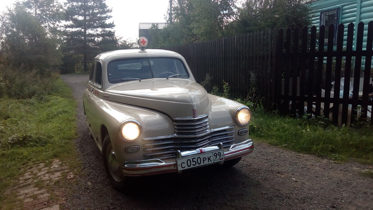

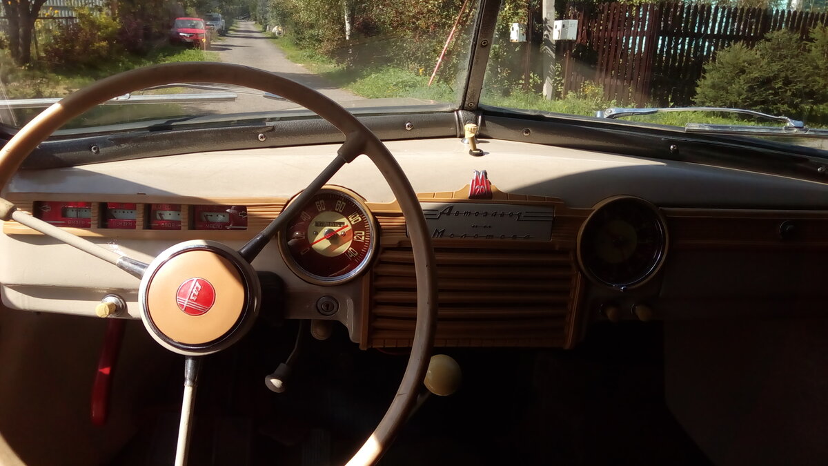

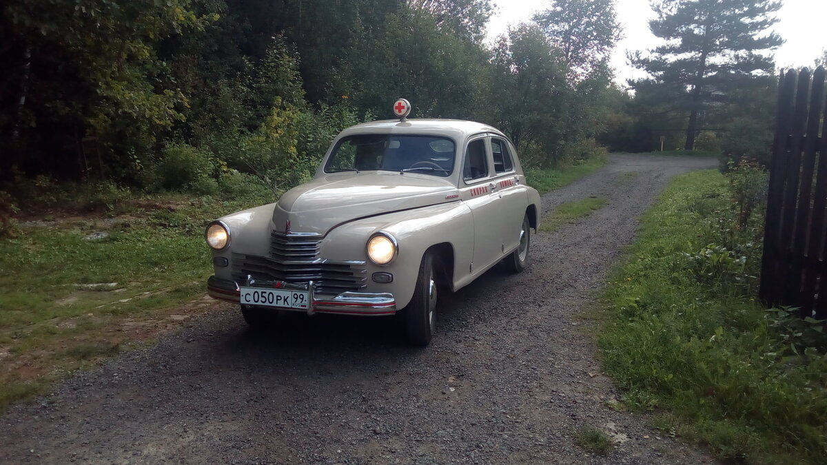

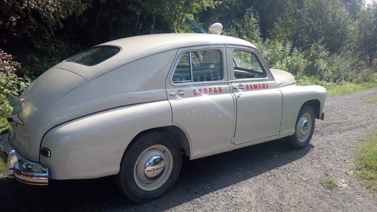

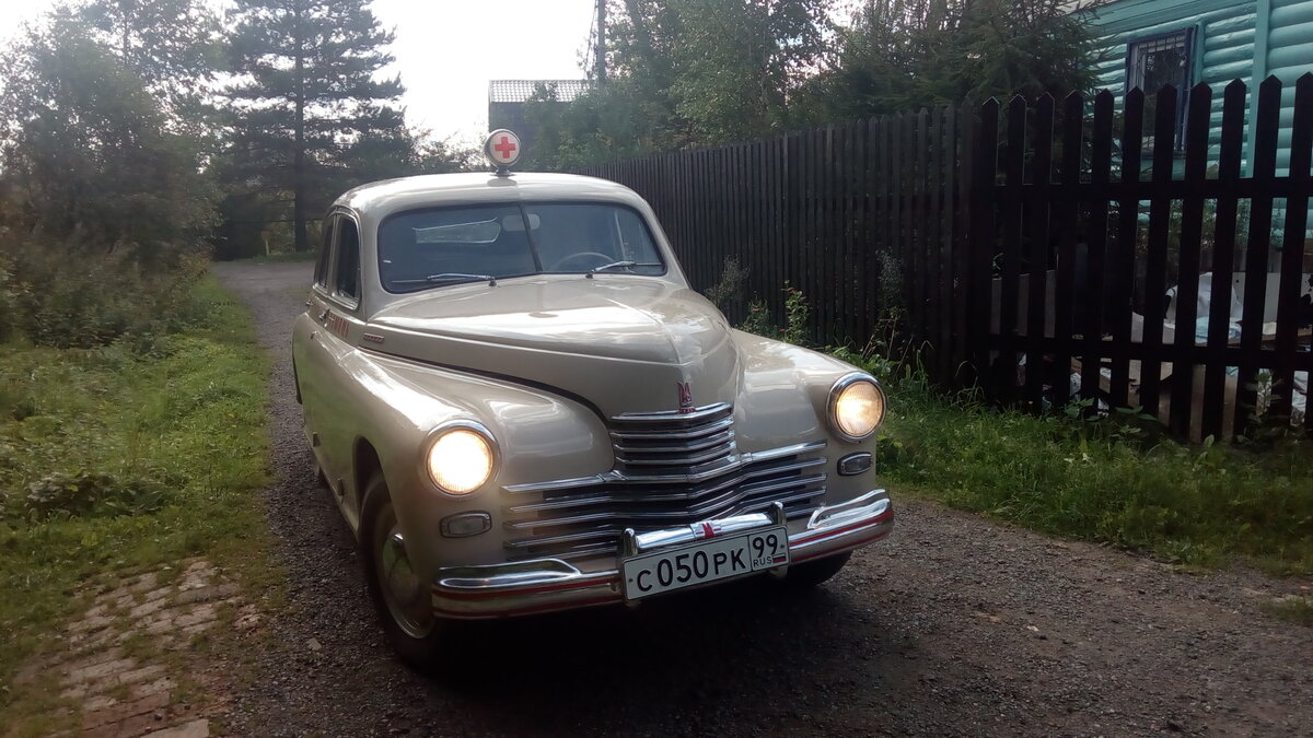

Сегодня набрался наглости и съездил на колонку за водой на санитарке. На удивление резво, все переключается, даже не верится. Потом занялся продолжением банкета, протянул провод через рулевую колонку и собрал кнопку, подключился колпак и сигналы, теперь смог отрегулировать замок капота и трос подцепить. На место встал бардачок с крышкой, перемычка с зеркалом... Перегородка как показала поездка обзорности не мешает, все вполне штатно. По мелочи возни ещё хватает, но хотя б едет, заряжается АКБ, все светится, тормозит...
4 274
6 041
Красота 😍.
На колонке Бабушек только не пугай, а то подумает что все, конец, пора собираться, эту прислали точно за ней )
