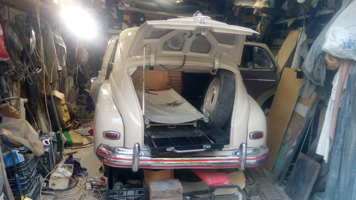

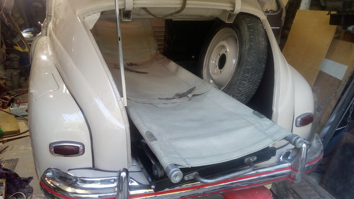

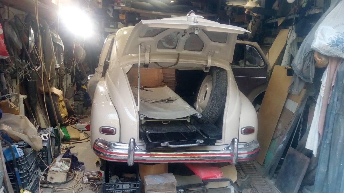

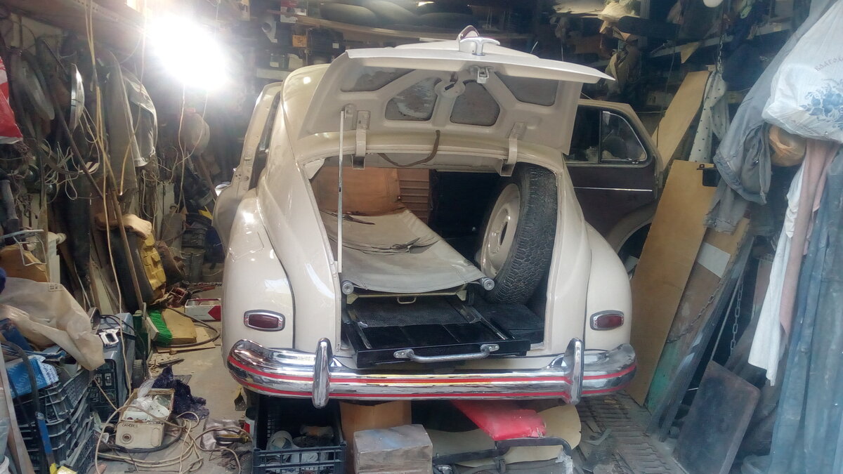

Евгений, я вижу на запаске у вас резина не родная стоит, могу подарить пару И77, новые, но с дефектами. На запаску самое то, для придания оригинального вида)
СПС, но вся засада была в том, что без переделки пола в багажнике И77 не лезет, долго ломал голову что подобрать на родной диск . потом в чехле видно не будет)))

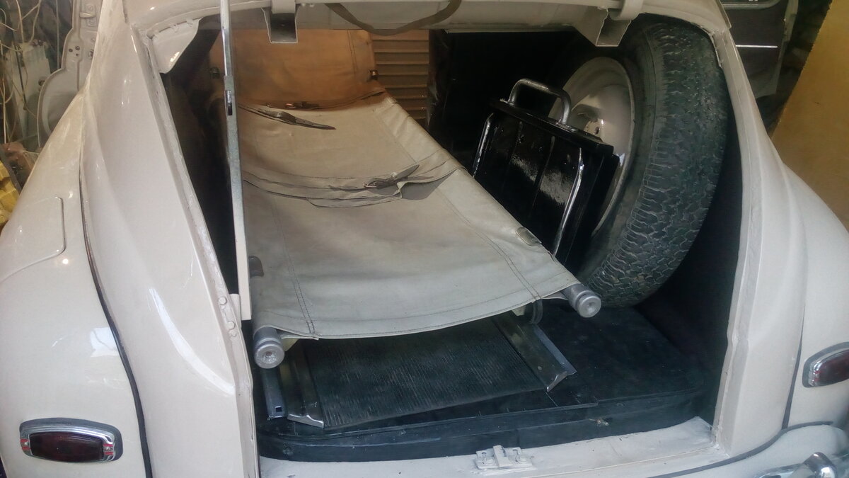

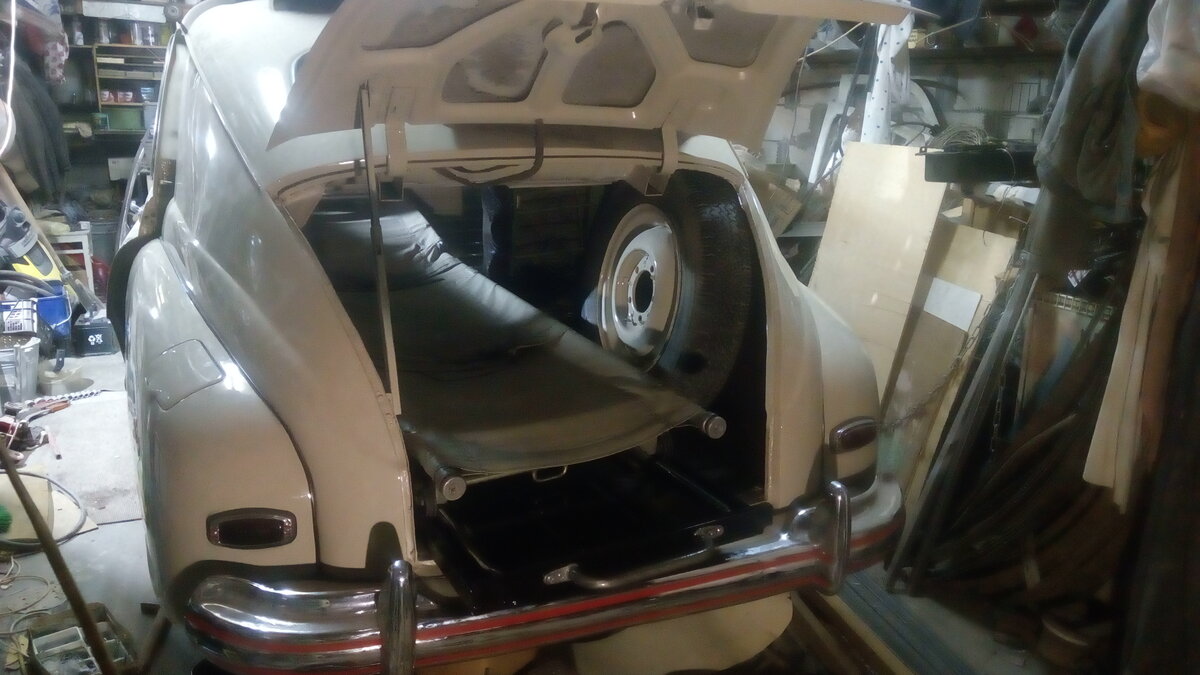

Так же как и в 22д, бак был свой

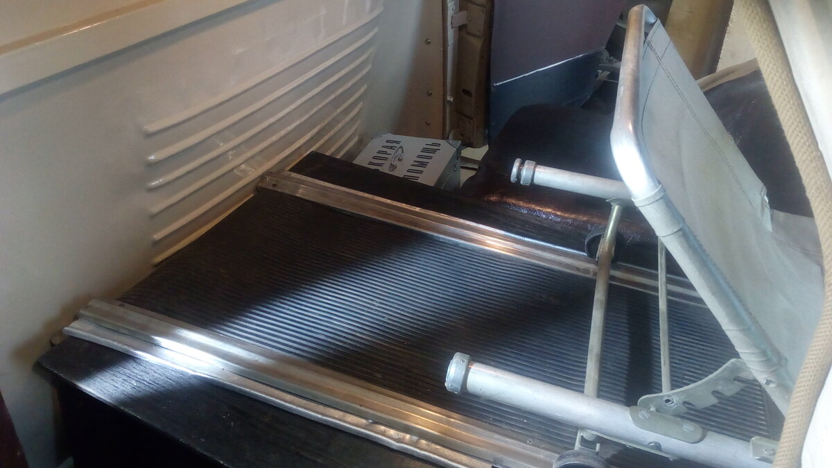

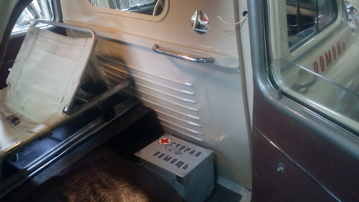

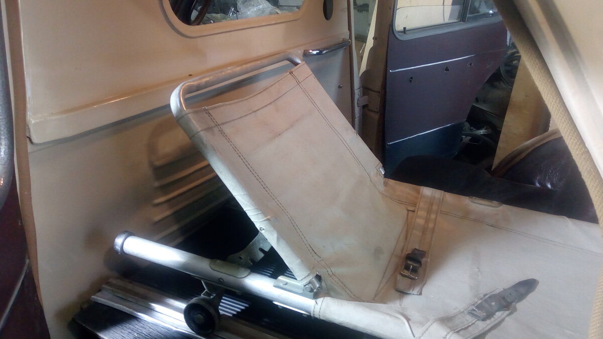

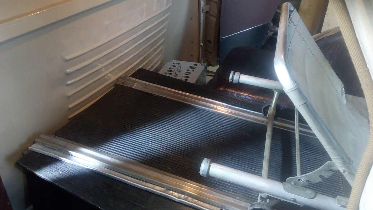

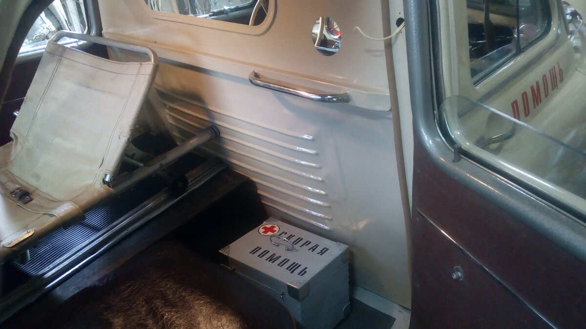

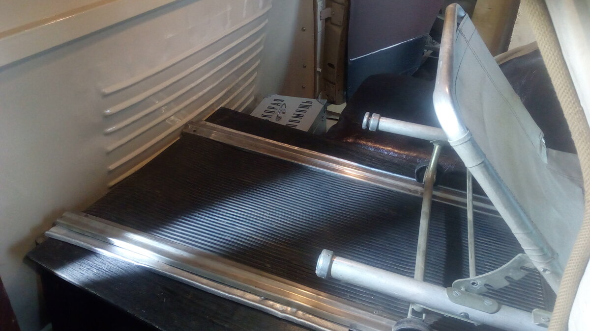

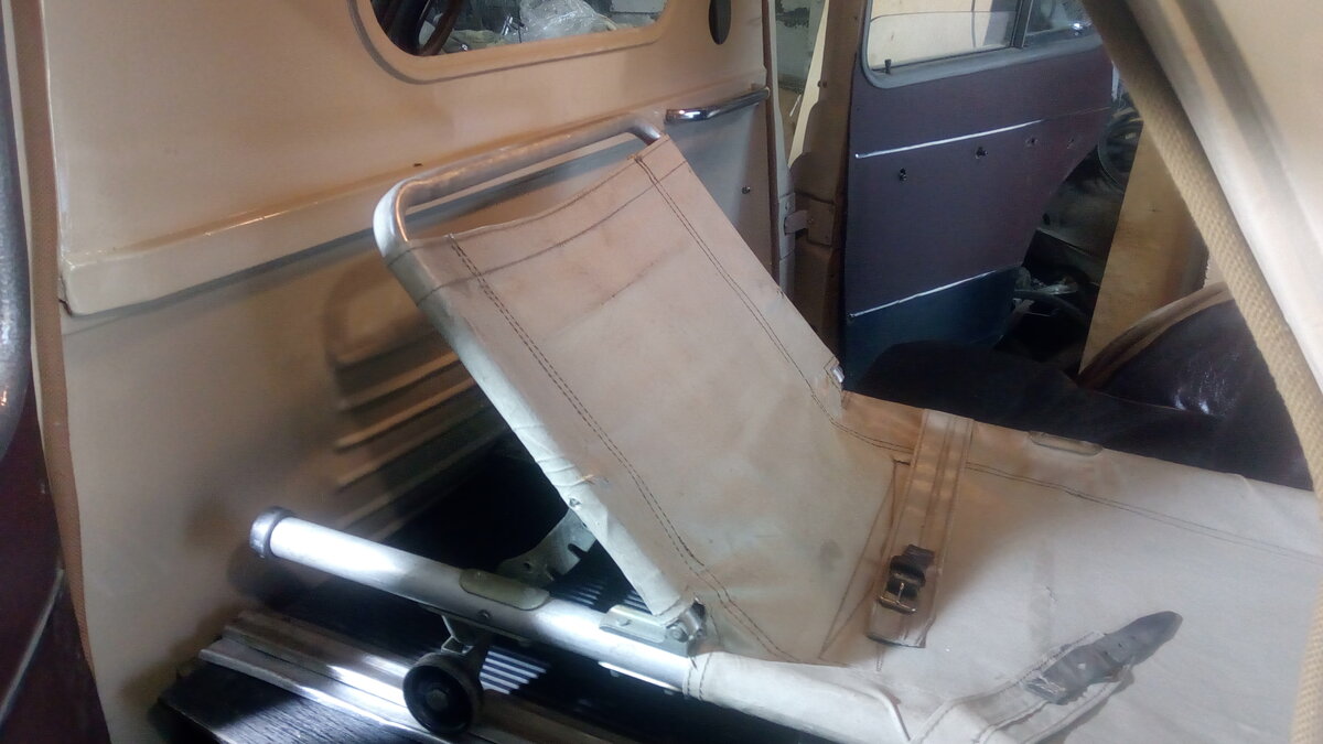

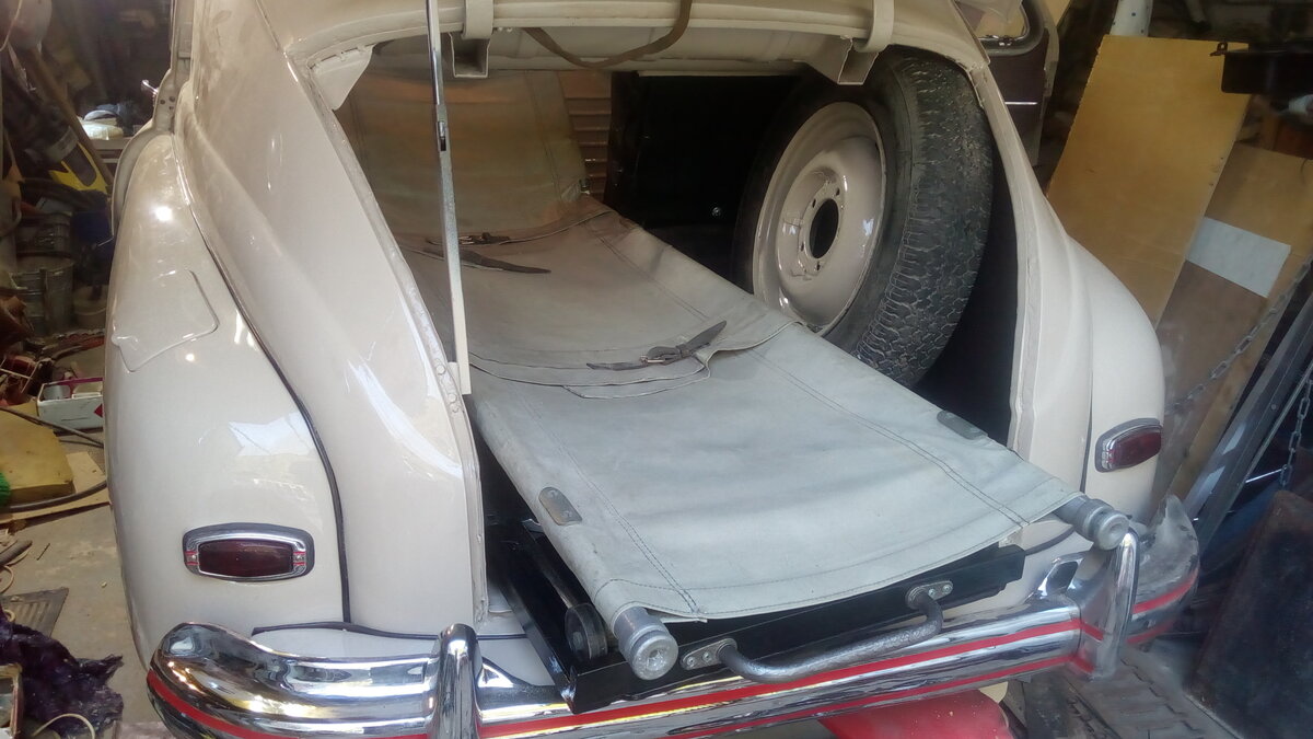

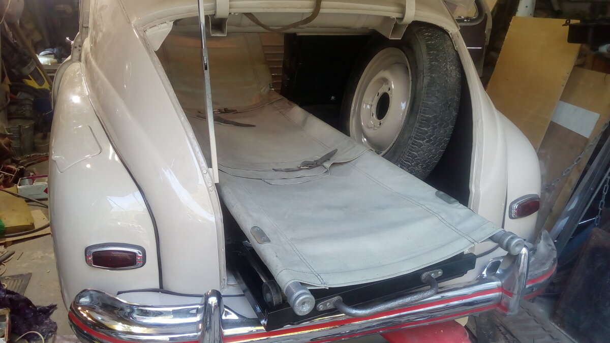

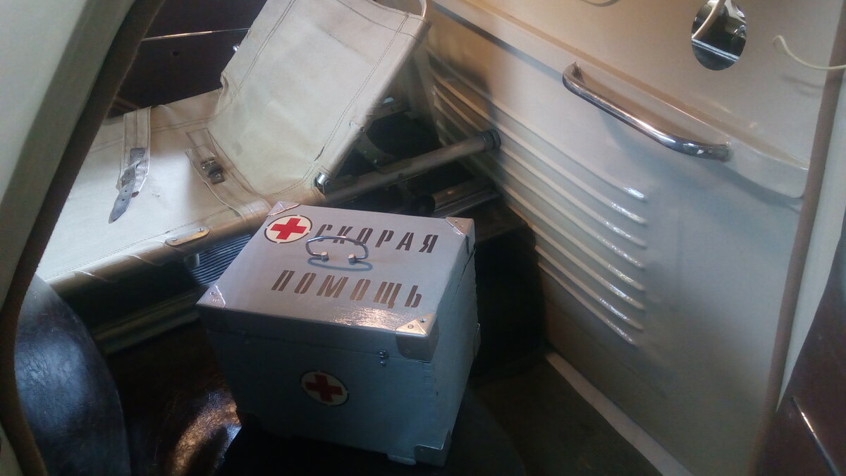

Наступила заключительная фаза, санотсек в работе
Сделал подиум, рельсы направляющие, удлинитель лафета, обшил боковые обивки, завтра продолжу

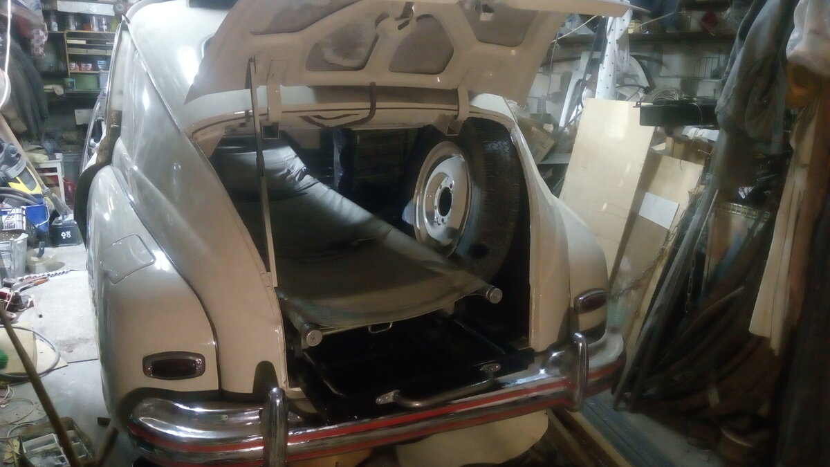

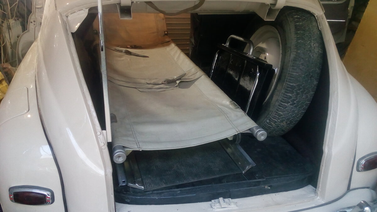

Евгений, а шофёрский "струмент" в сумках, домкрат и прочие нужности - за запаской располагались, или слева от носилок?
Слева под носилками под ковриком между салазок откидывающаяся дверка

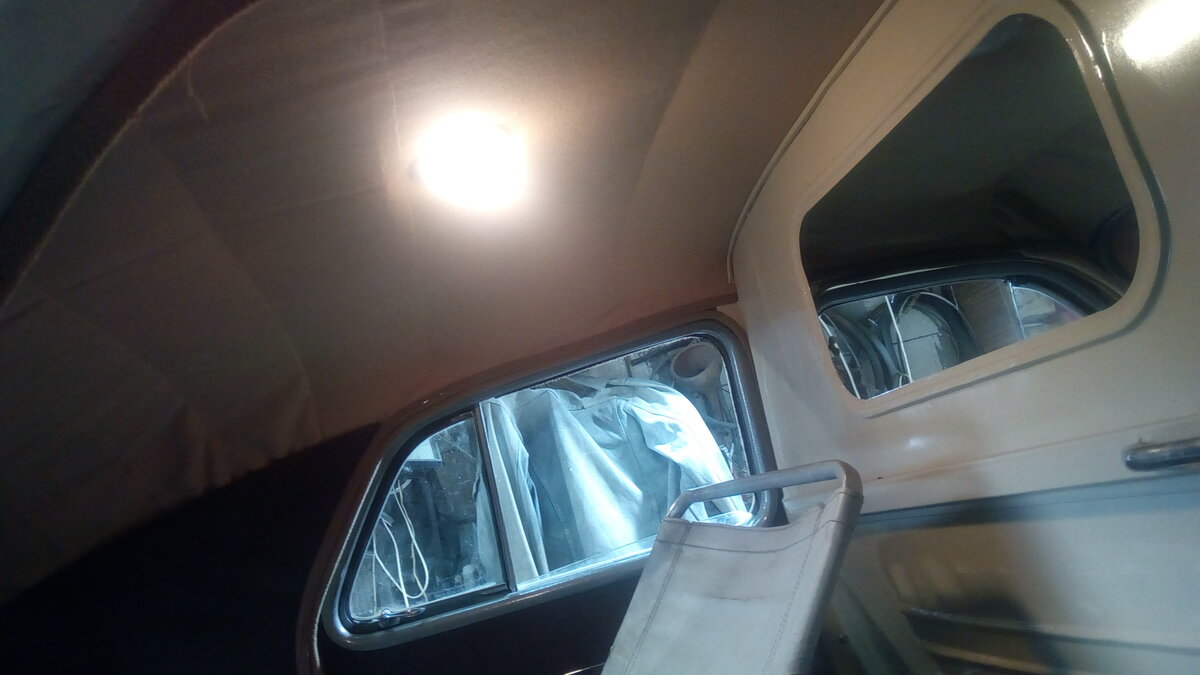

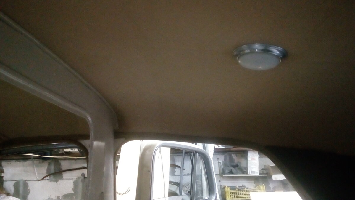

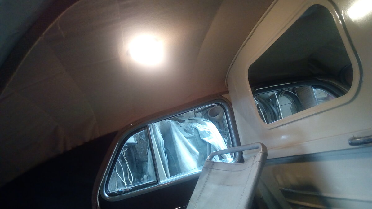

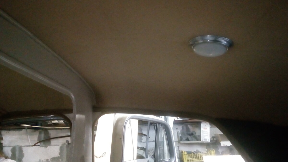

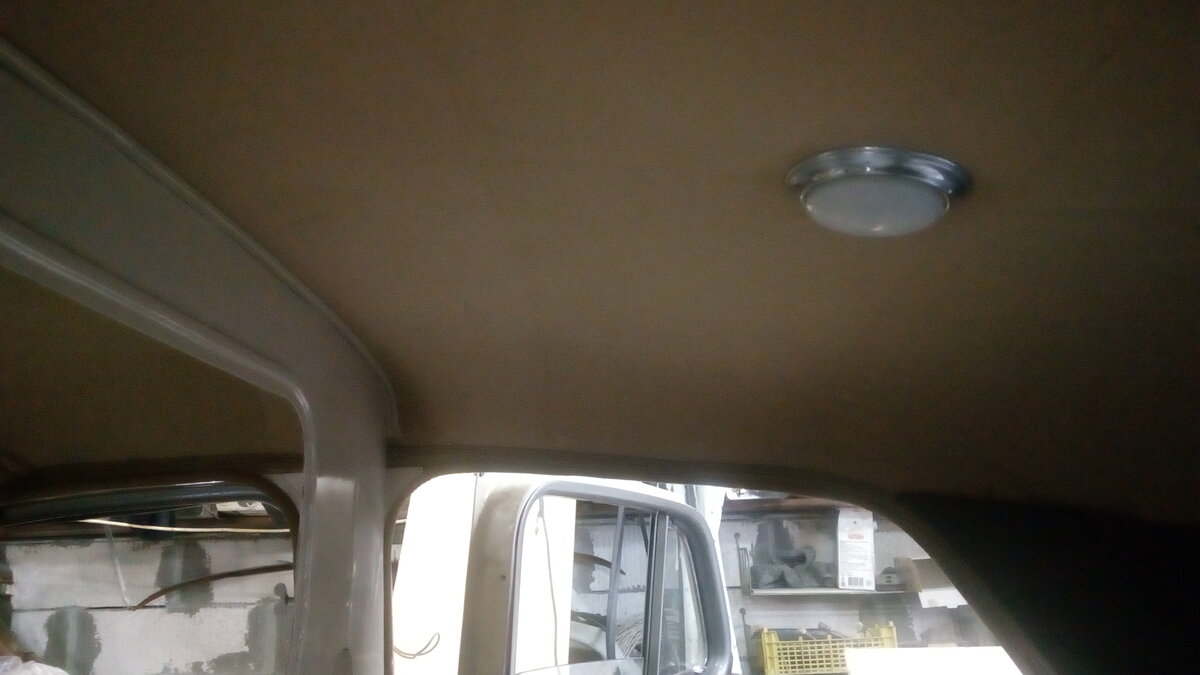

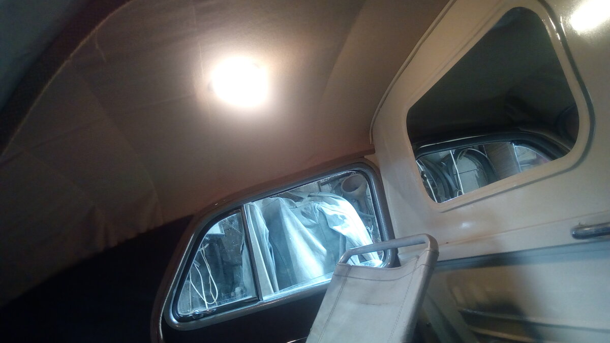

Ну и второй плафон в санотсеке смонтировал

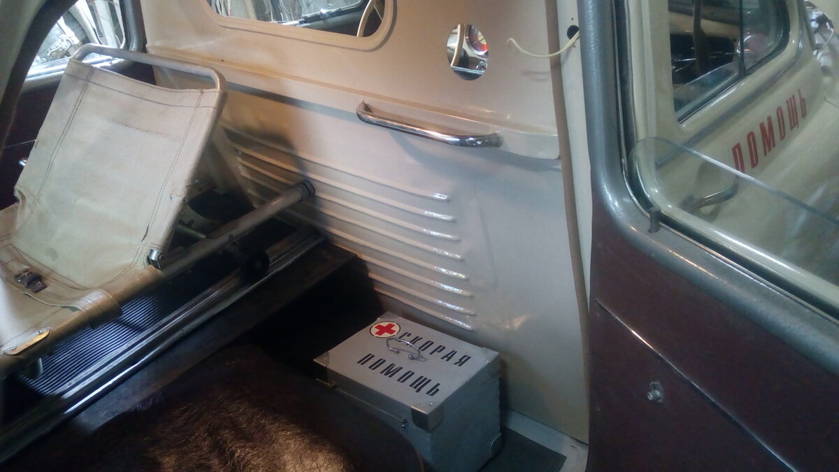

А круглое отверстие в перегородке нужно для переговоров с водителем?
Да, там ещё надо вращающуюся крышечку вешать

Как второй плафон крепится, закладная там или штатная сдвинута?
Вместо простой дуги стоит такая же как передняя, при желании можно на любой Победе так салон подсветить
Итог два плафона.
16 462
11 406
Итог два плафона.
понял спасибо, думал свое чтото, на современых скорых свои закладные делают, иногда хочется 2 светильника на победе.
Ну с перегородкой основной толку не даст, сзади будет темно. а так проблем нет. на перегородке еще ставили, наверно пока не буду.
на фотках того времени видел, что и на крышке багажника стоит такой же салонный плафон, при укладке освещает место погрузки. Наверно тоже пока не успею, будет на доводку
