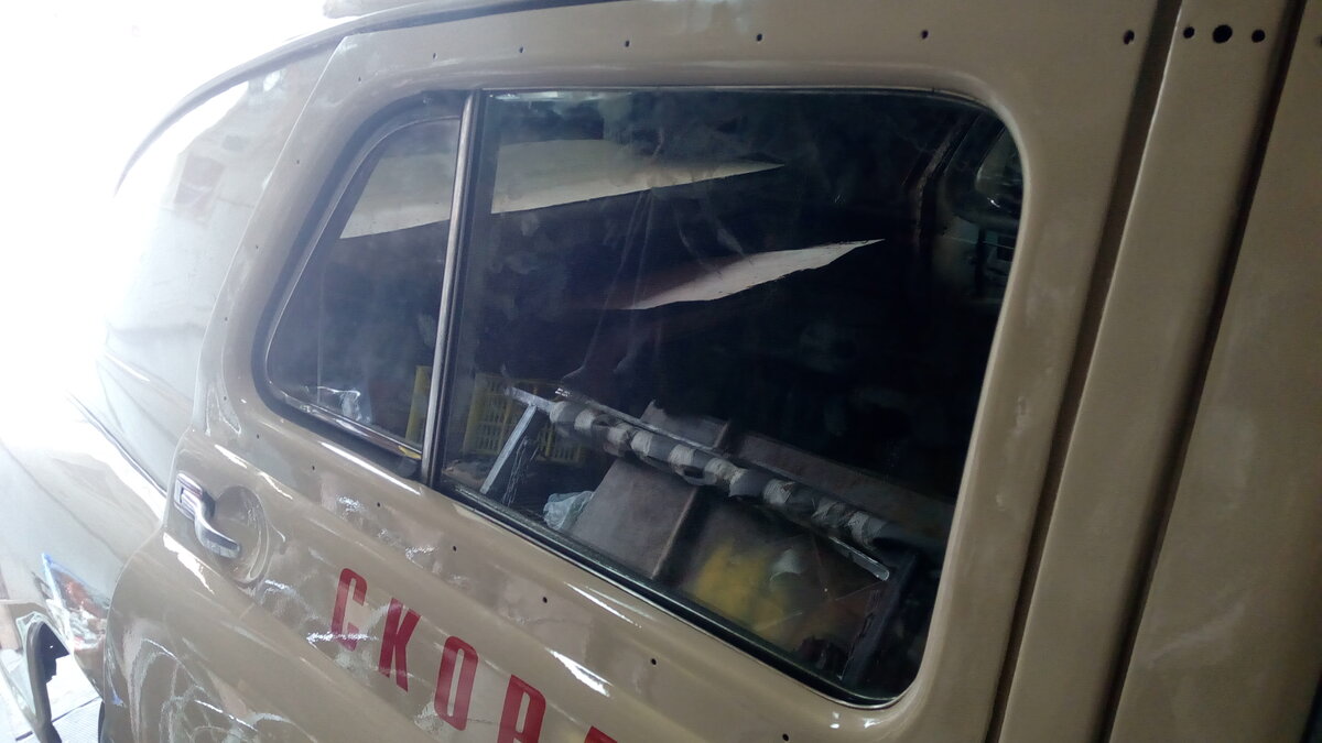

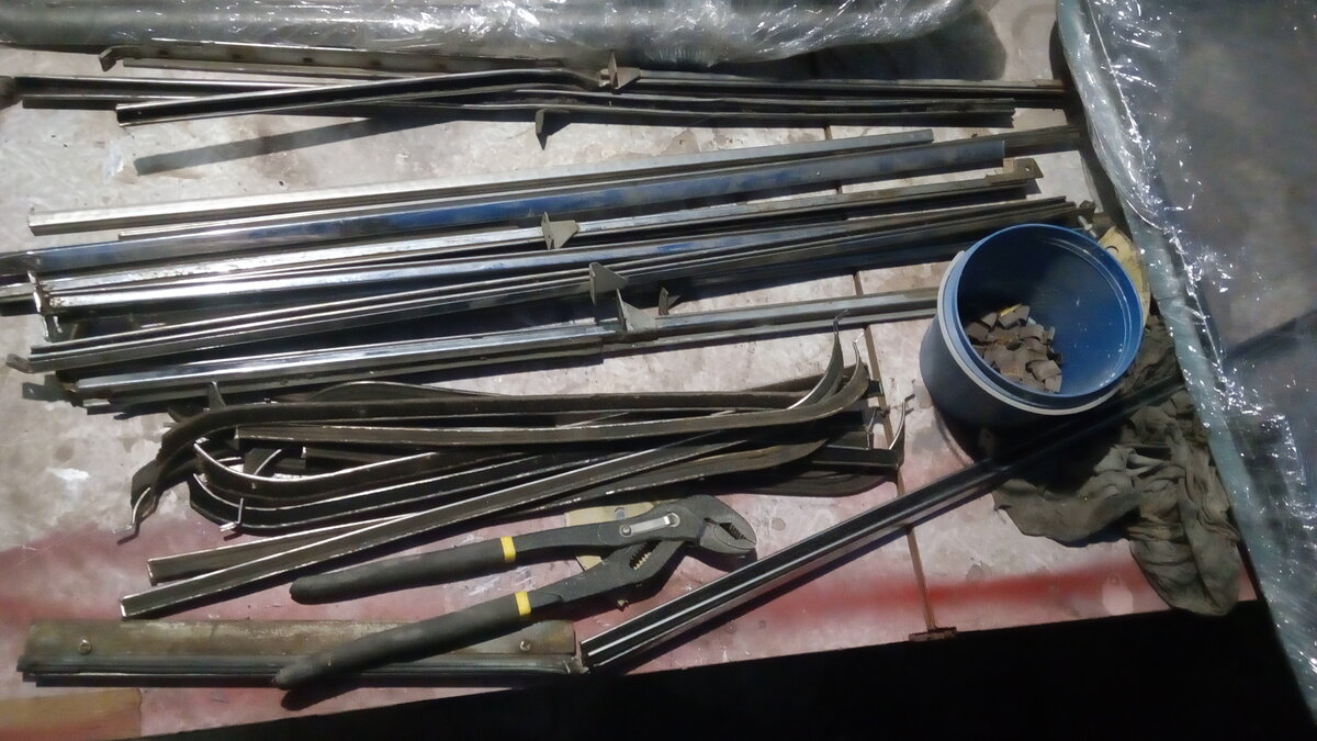

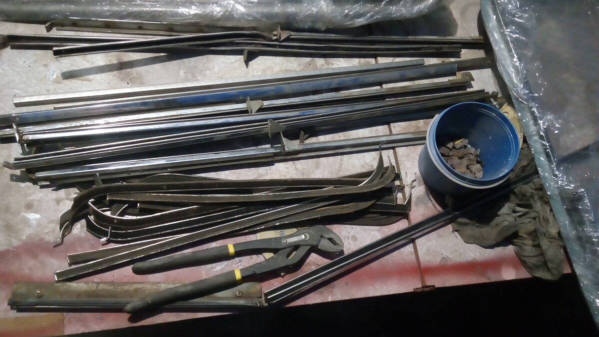

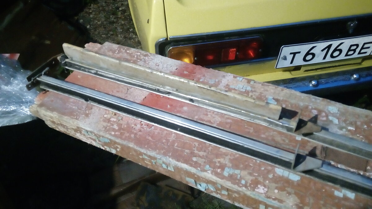

Селективный отбор стоек и ресничек на правую сторону, ранние стойки все не комплект оказались и под ремонт..

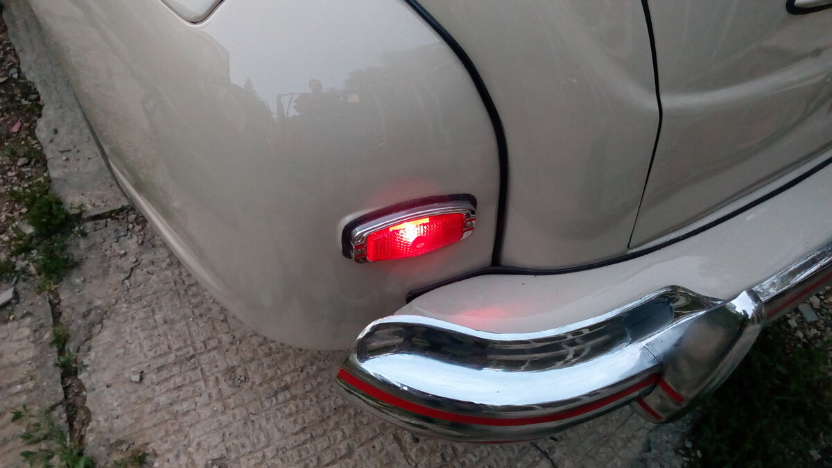

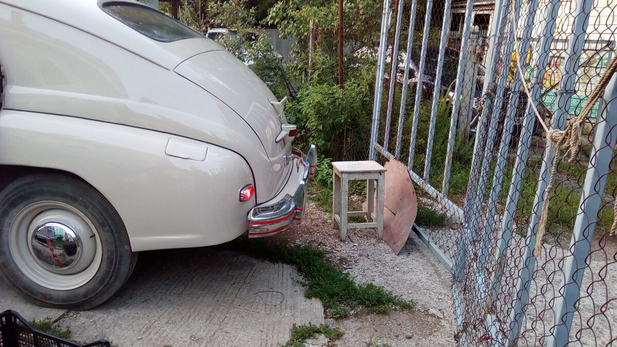

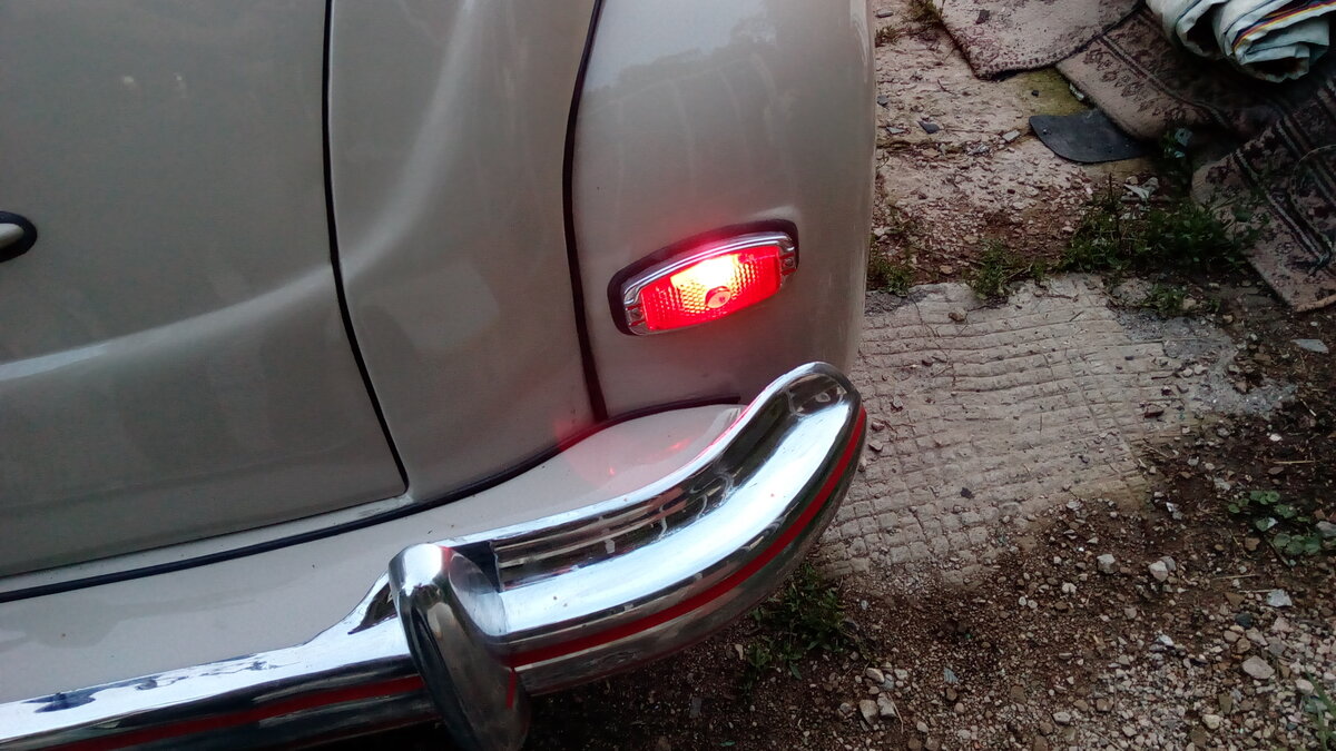

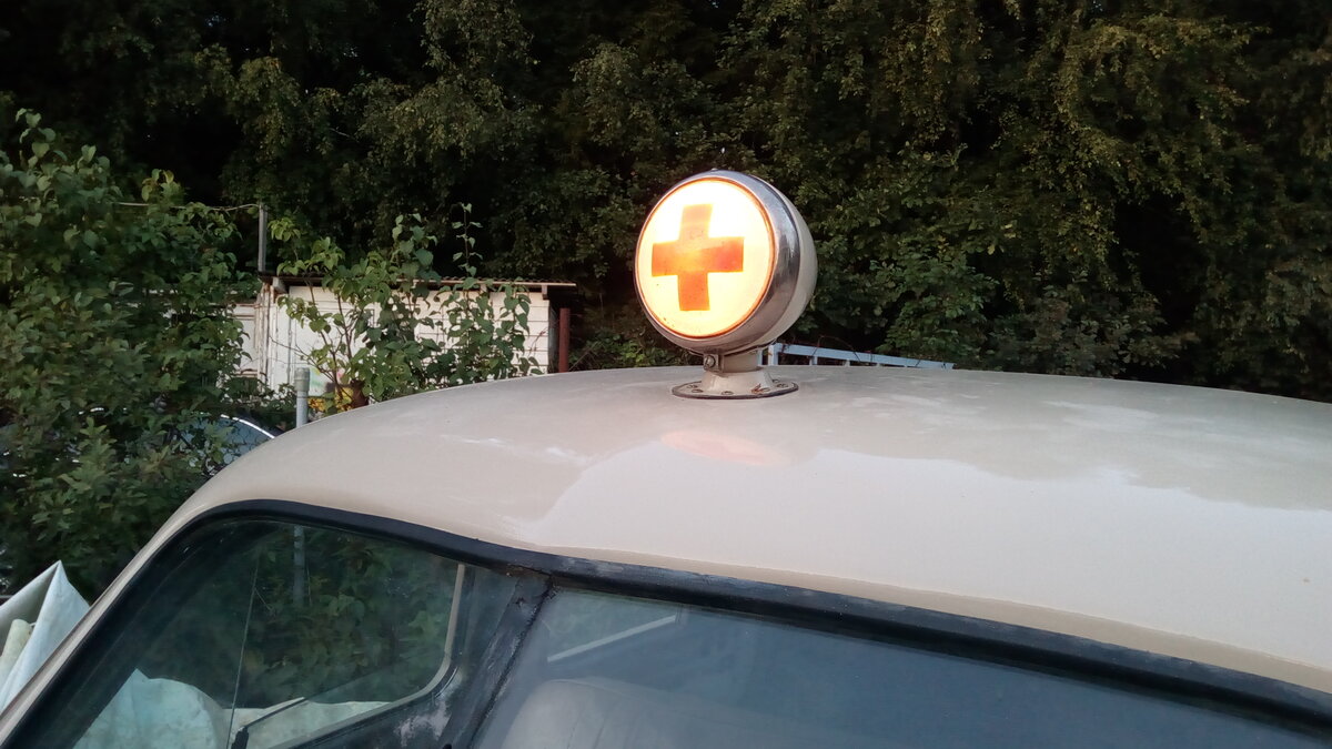

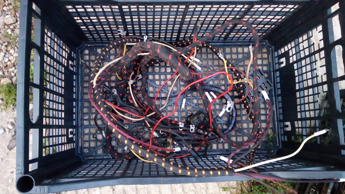

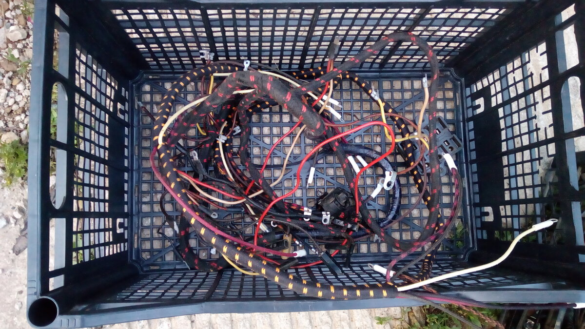

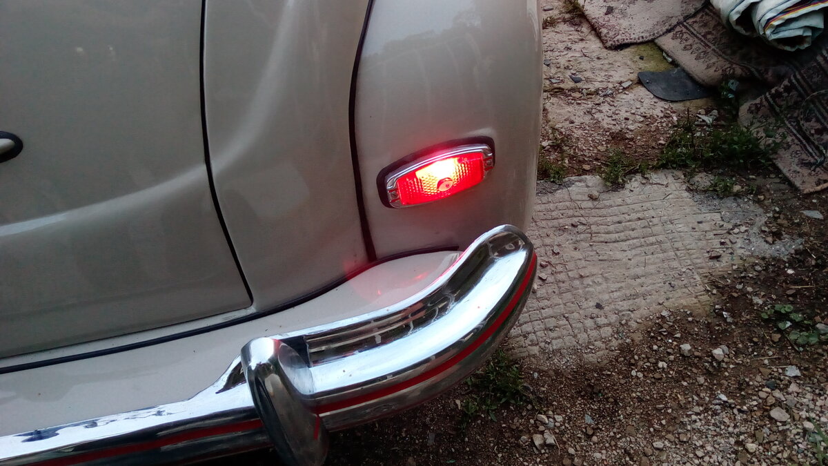

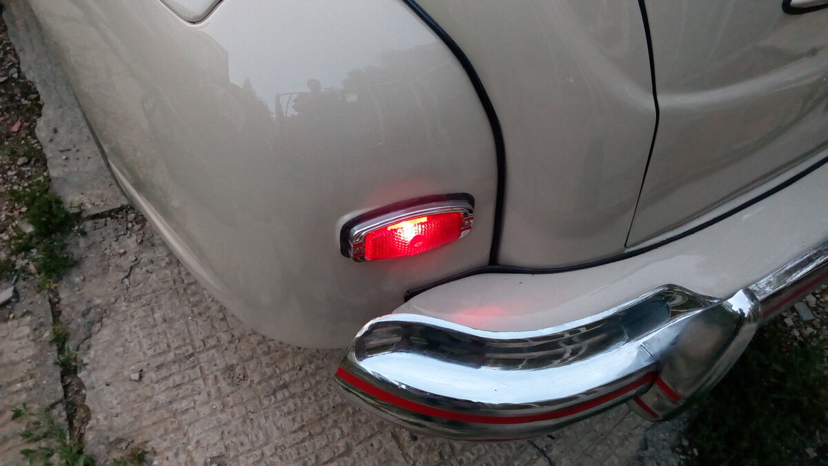

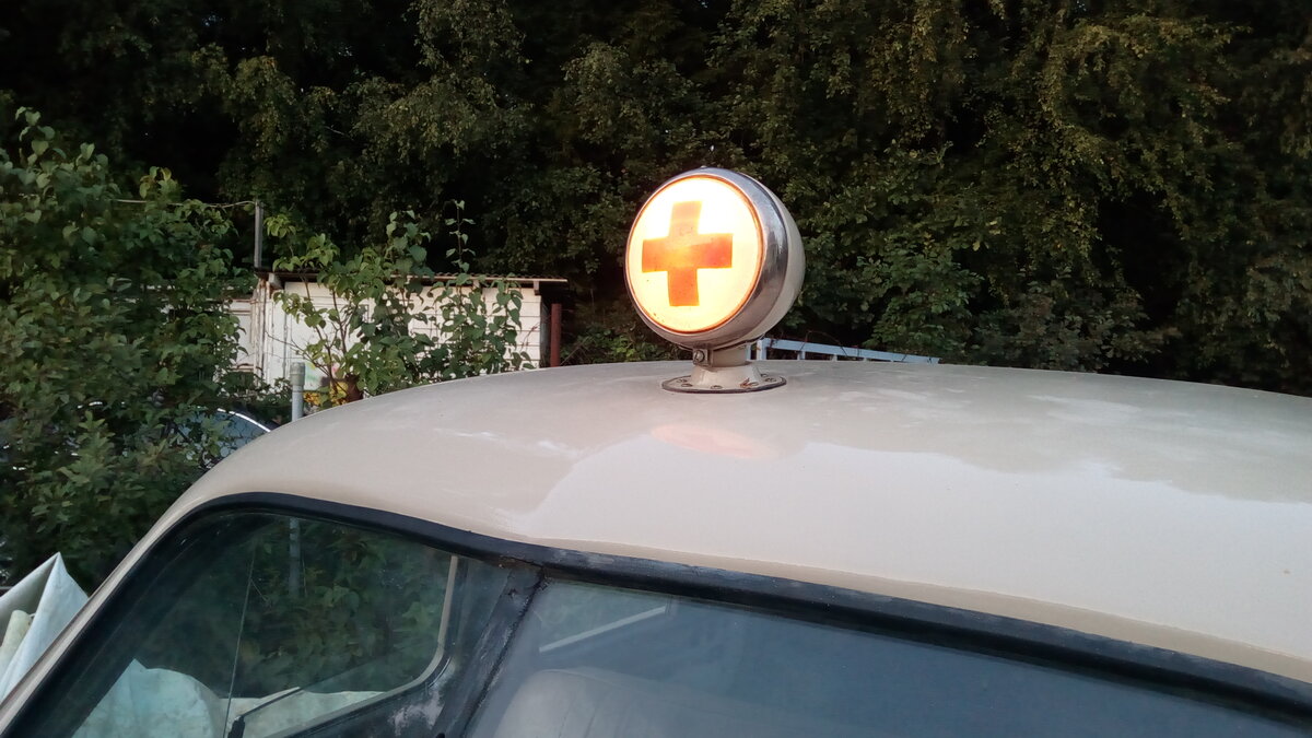

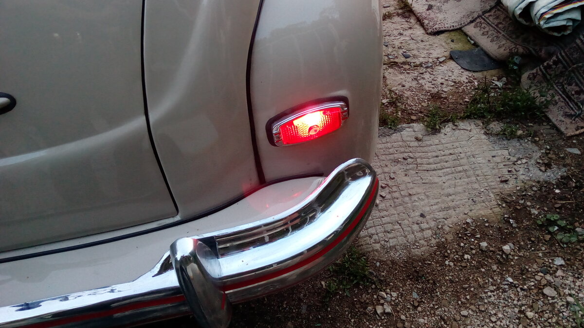

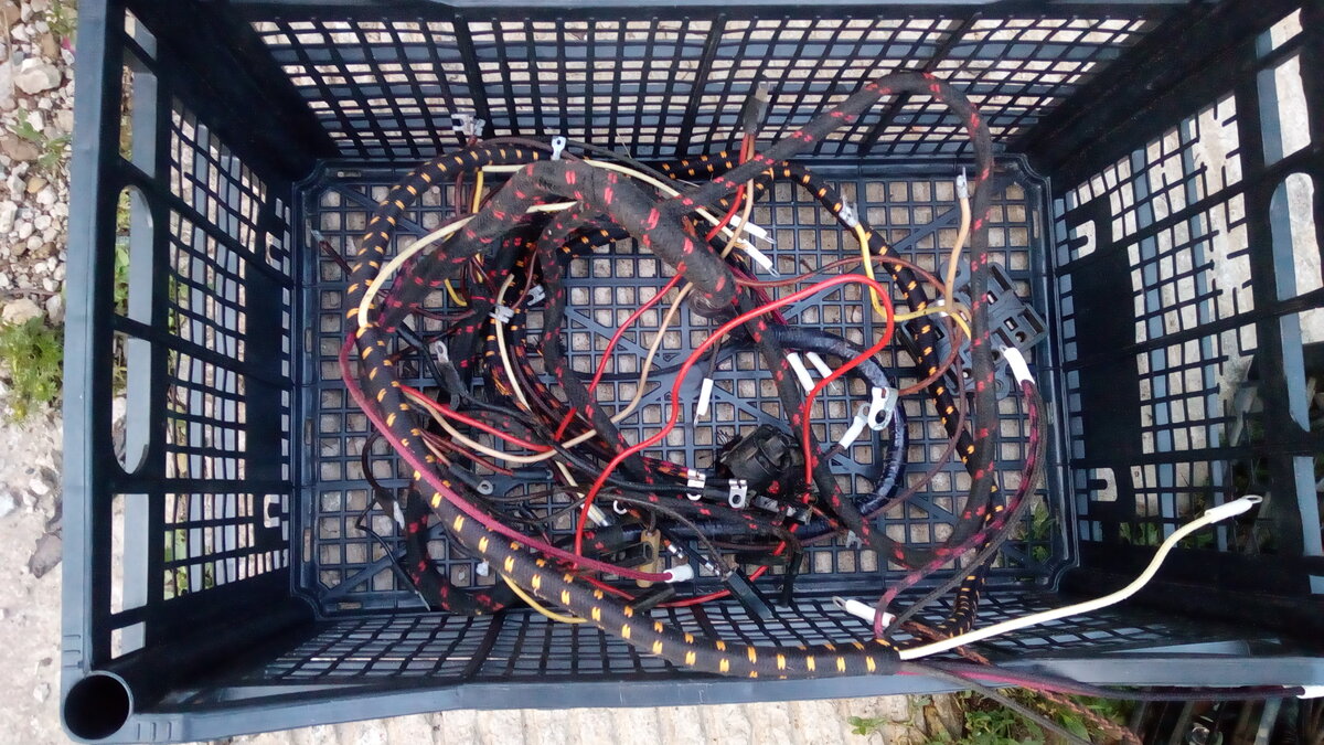

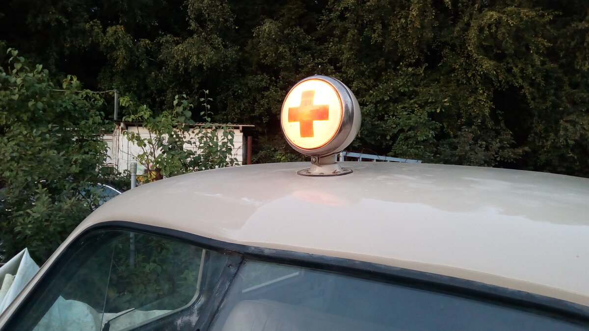

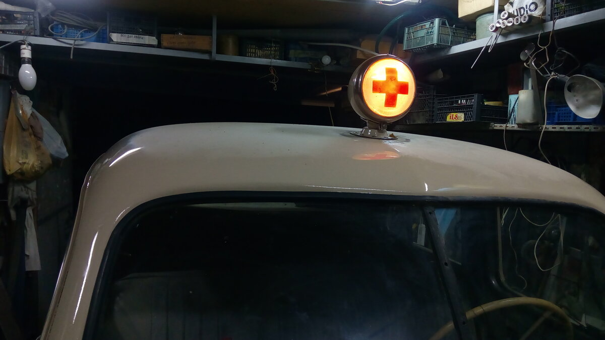

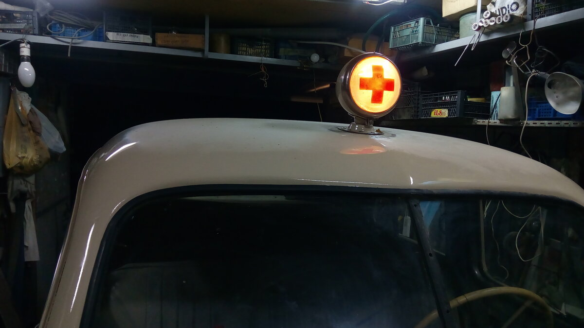

Первое включение, прокинул проводку назад и подключил крест на крышу. Теперь можно ставить потолок и перегородку

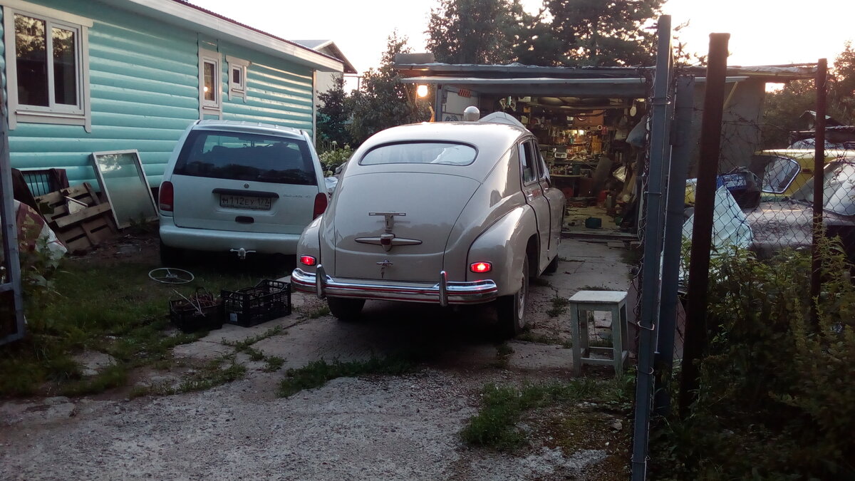

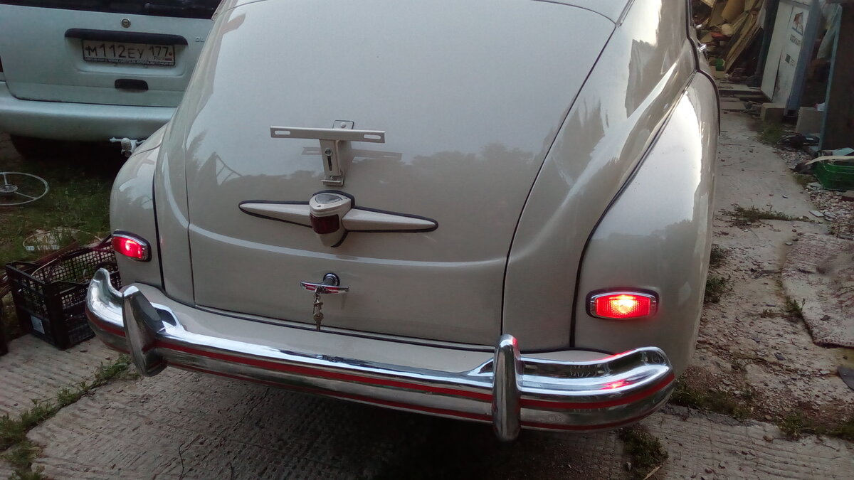

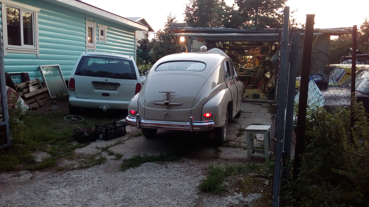

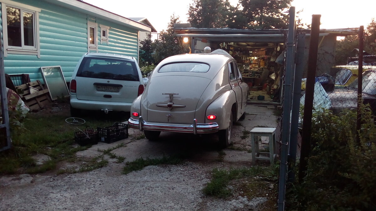

Мне кажется, что даже при выезде с завода она не была такой новой )))))

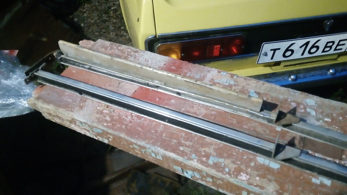

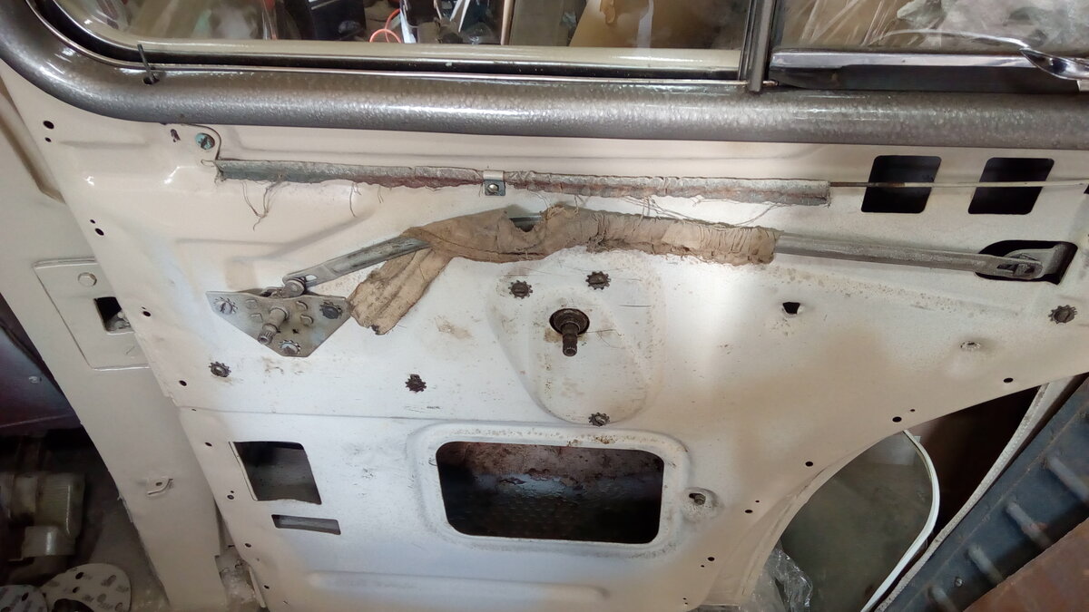

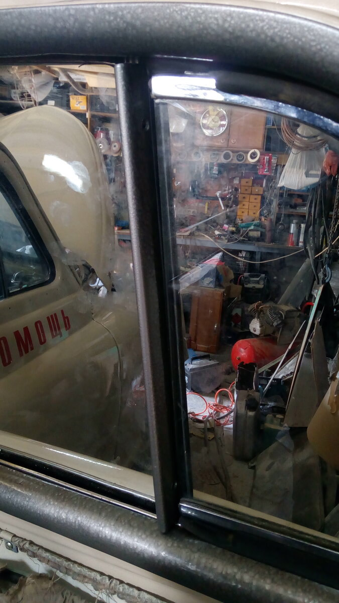

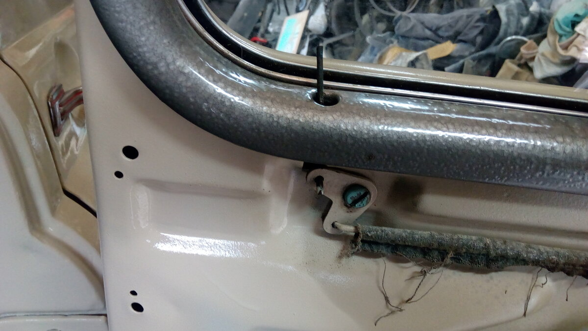

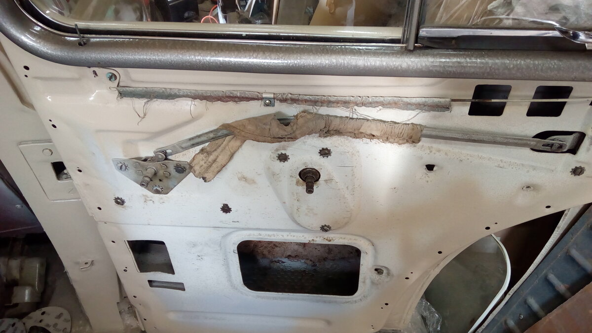

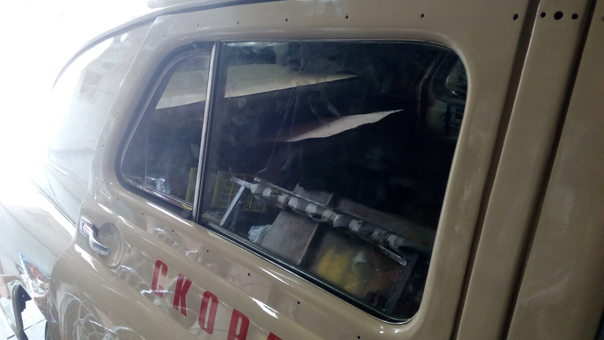

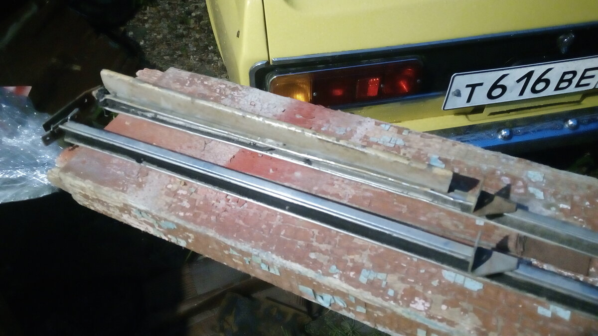

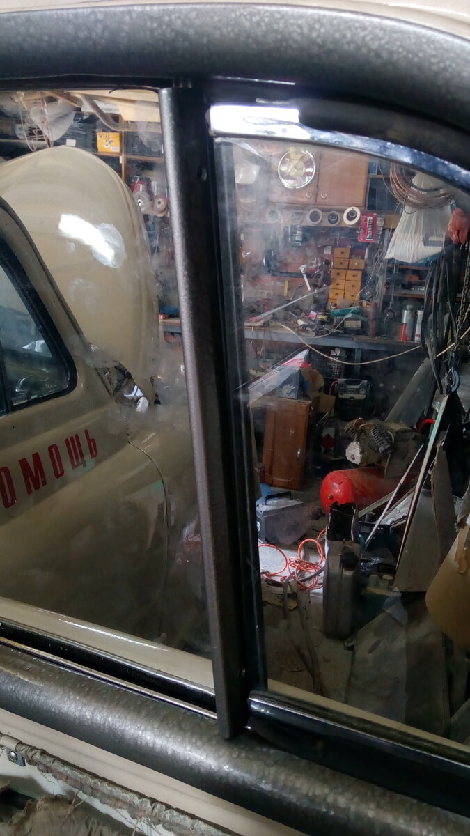

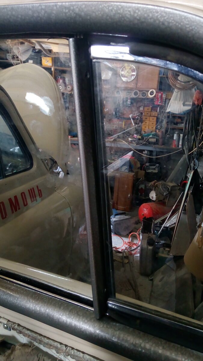

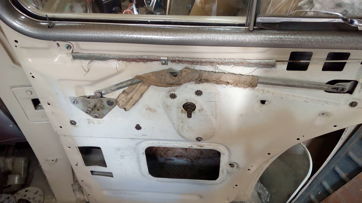

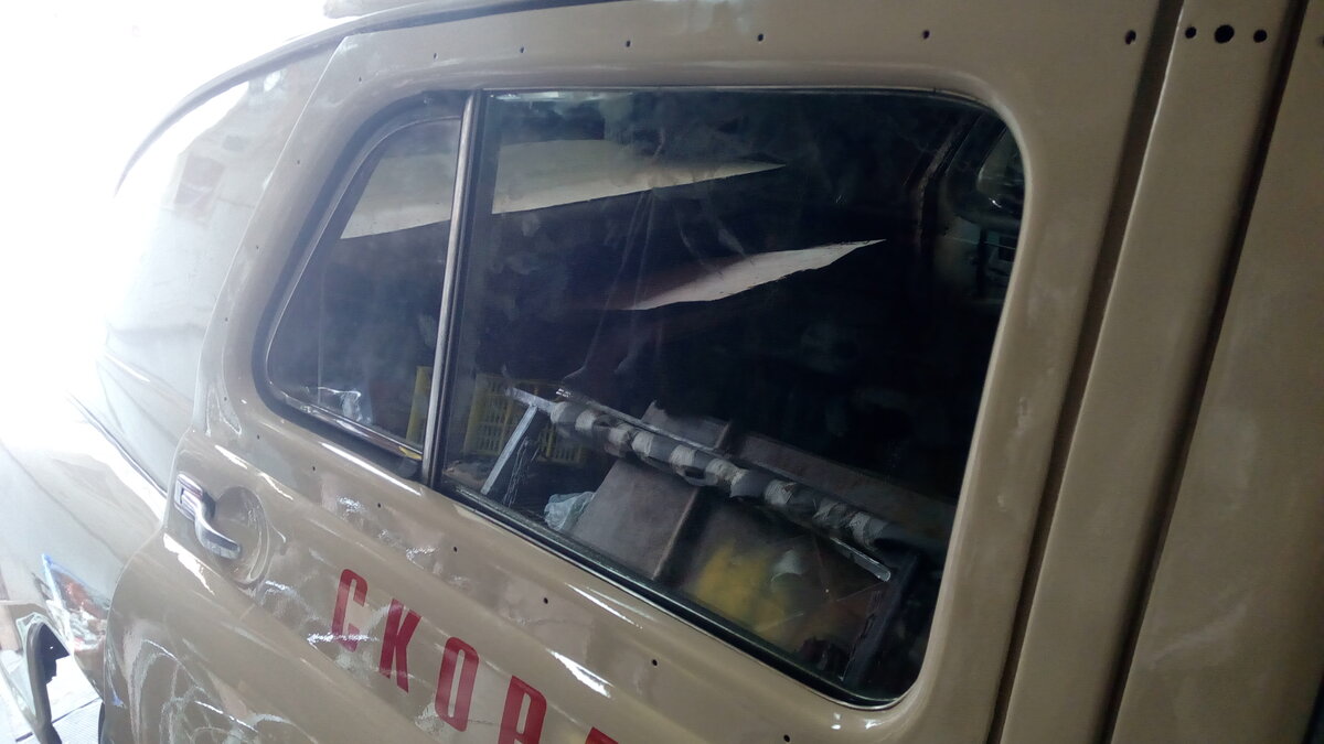

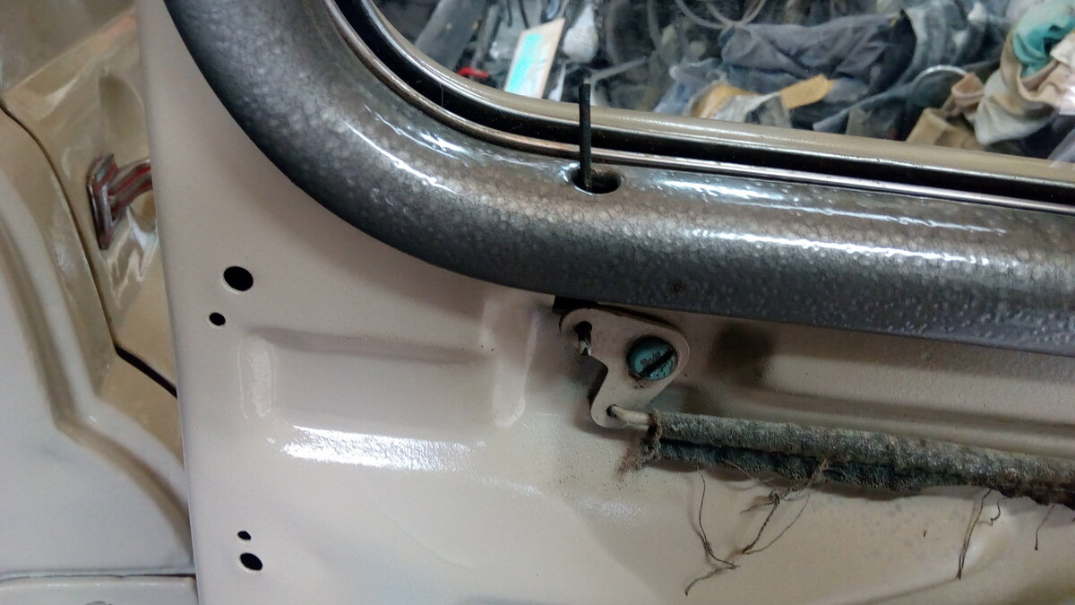

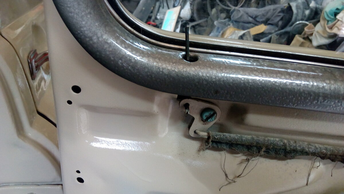

Ну и днём закончил черновую сборку дверей по правой стороне, при установке салона и обшивок дверей добью рамки( тапочки поставлю, все протяну и ещё раз отрегулирую после тестого цикла открывания закрывания)

а рамки окон покрашены краской с молотковым эффектом?
