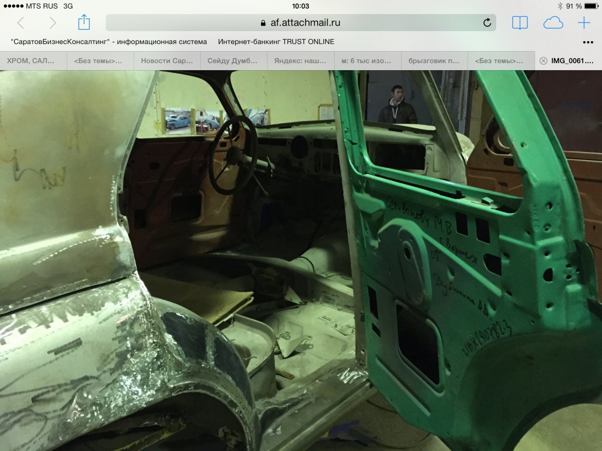

Напишите ,, пжл критику !!

Пока не понятно, что с зазорами, при подготовке, зазоры не очень.
Подвеску не перебирали, просто покрасили?

Подвеску , перебирали ,, цвет ? Ну исходным , был вариант машины -- которая была представлена в музее "лошадиная сила" . Дву цветная : возможно на моем фото - не точная цветопередача !! Синий в оригинале -- он реально классический синий !! На моем фото он кажется ядовитым !!!!

Синий цвет "Победы" называли в те годы "КОБАЛЬТ", но он был темнее.

Красиво. Но лично мне двухцветная "Победа" не нравится, тем более когда чвета контрастные и салон с дверными проёмами разделены на два цвета. Если со временем захотите вернуть машину в один цвет, то придётся разбирать практически всю машину...:( Но это моё личное мнение;). На вкус и цвет...

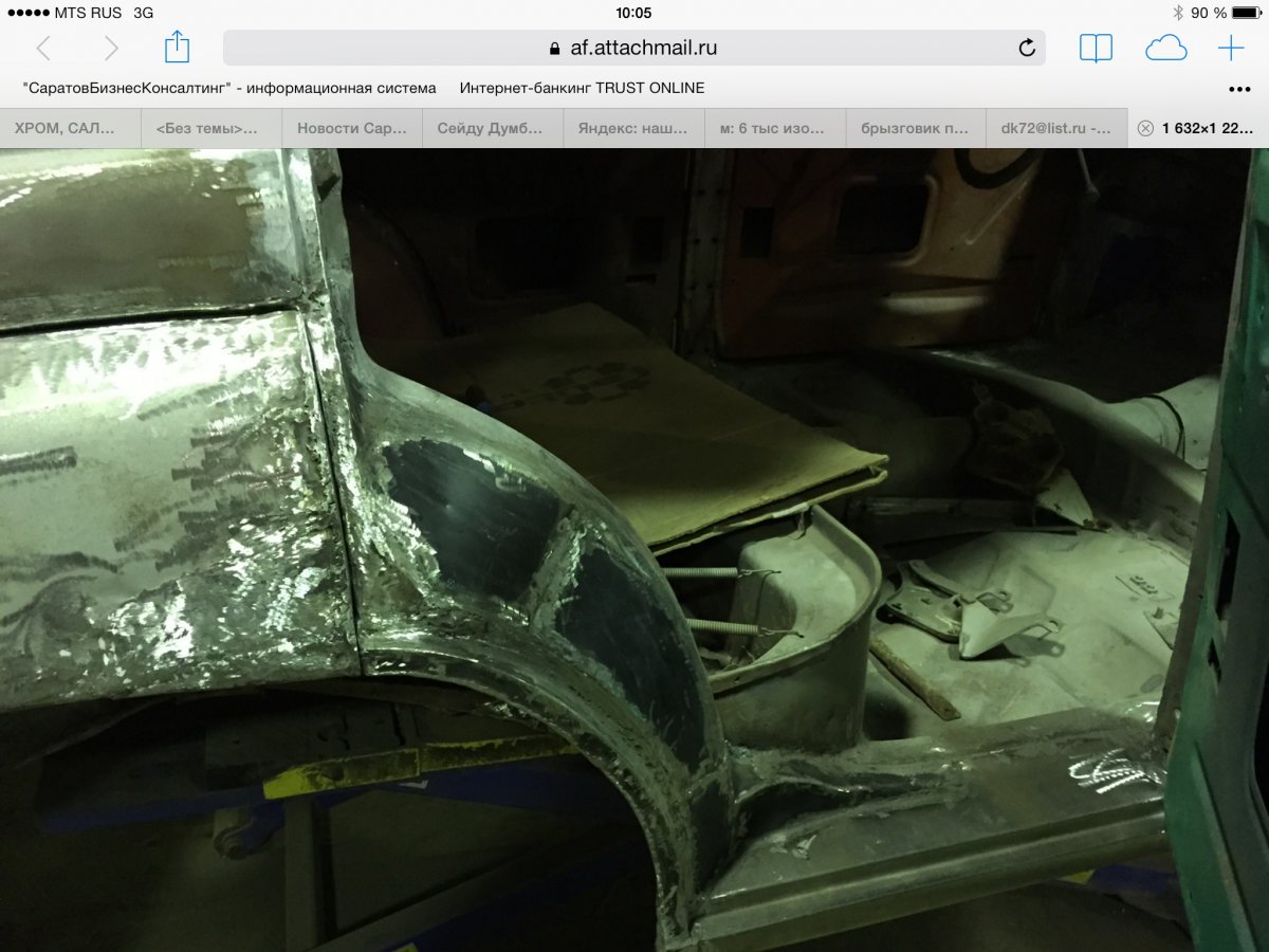

Критика.. Мне старые заплатки не нравятся, на задних брызговиках- под ними всегда труха в случае моей старушки... Зазоры не нравятся- особенно зазор между передней дверью и крылом- он к низу увеличивается, что наталкивает на мысль что подрамник вы не снимали... А там всегда у всех интересное положение образуется) В моем случае лонжерон подрамника сгнил в дырочку в месте сварки его с откосом моторного щита, посему брызговики я тоже советую отпиливать..
А вообще получается отлично, мне о таком только мечтать)

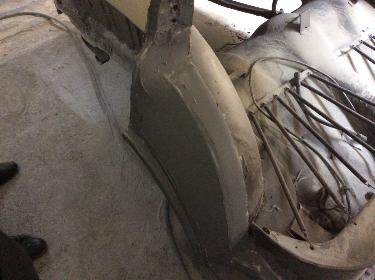

А вот про задние , брызговики --- не соглашусь !!

Пока морда не собрана, я бы подрамник ослабил бы и попытался туда подлезть.
Обидно будет если через несколько лет сложится морда.
если машина - коммерческий проект, то тогда это оправдывает.

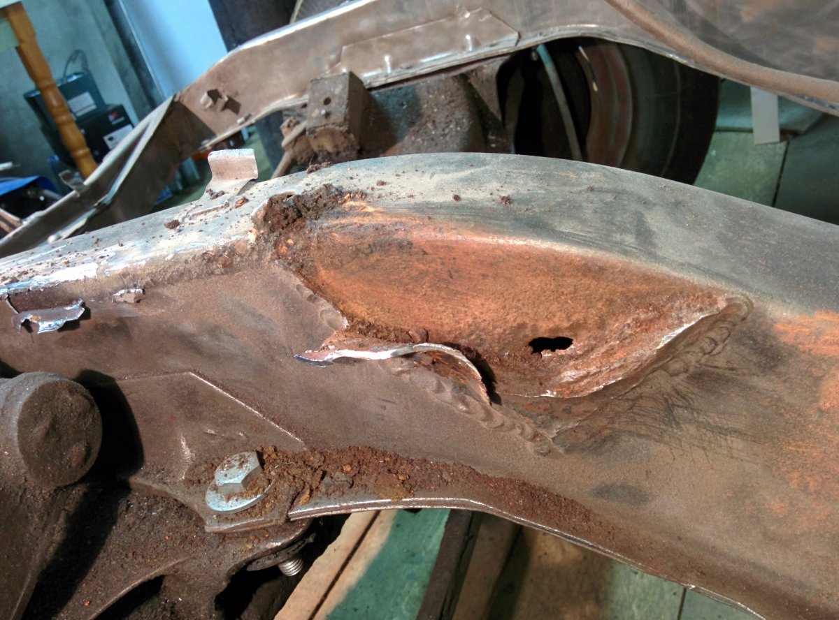

Не не, я не про эти штуки, я про места где крепятся уши рессор, вот над ними заплаты, и уши и их клепки могли устать... А про раму вы подумайте хорошенько- лонжероны у многих разваливались при снятии. Вот ещё попугаю:
