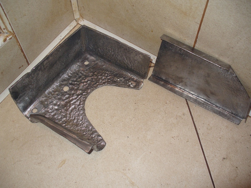

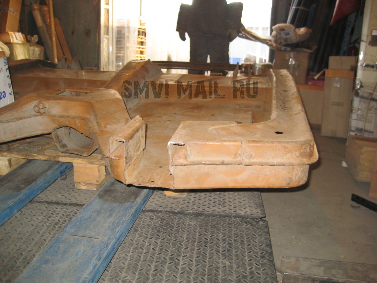

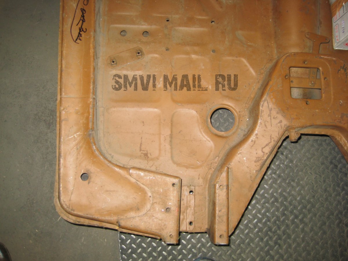

Если нижняя часть сапога сохранилась или можно восстановить(сколько я сталкивался было заварино поверх ) то пол дела сделано..Вот эта часть

У меня ни на одной из трёх Побед не сохранились сапоги. Новодела не нашёл. Ровно как и чертежей. К сожалению. Автору темы желаю не мучиться и ставить подрамник на место, если варианты исчерпаны. Собирать авто далее. Затем садиться в него, заводить двигатель и наслаждаться жизнью. Как писал Манкус, лучше сделайте какое-нибудь доброе дело в освободившевшееся время! ИМХО.

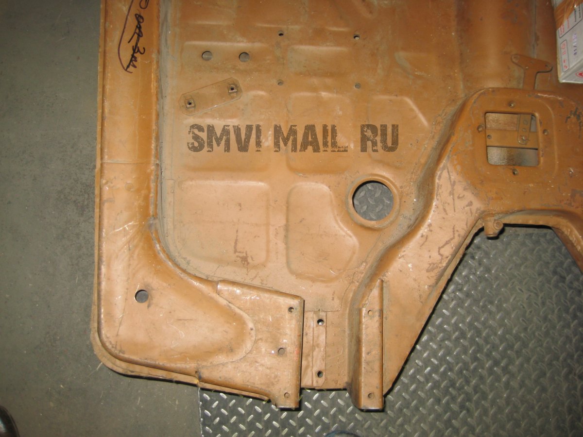

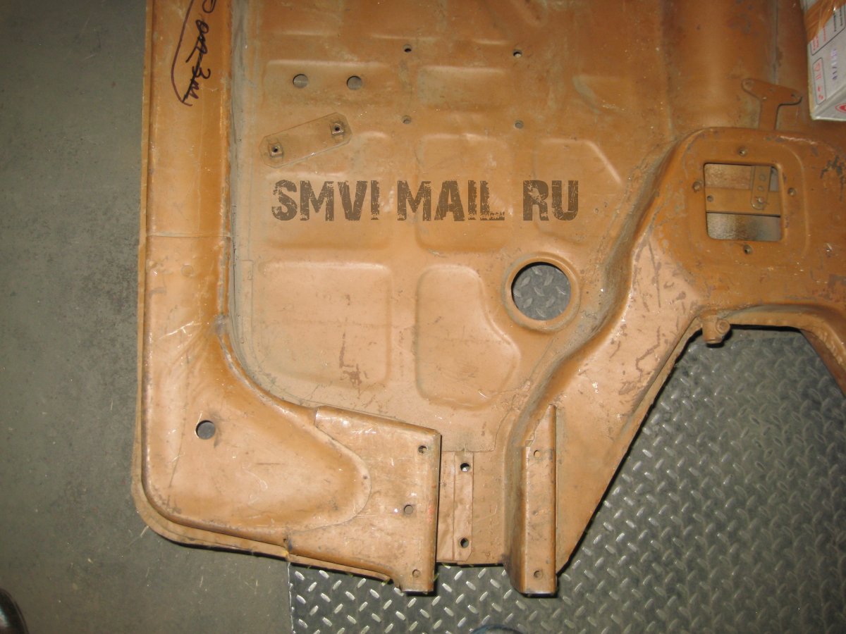

Денис, может эти фотографии помогут понять, что должно быть!
Посмотреть вложение 64084 Посмотреть вложение 64085
Помогал как мог, и фото отличные и новодельные крайние накладки предлагал.
Но как в итоге был сделан узел у Дениса не понравилось :) А вот сам факт того что были сняты и восстановлены лонжероны, и места их крепления, конечно понравилось!
