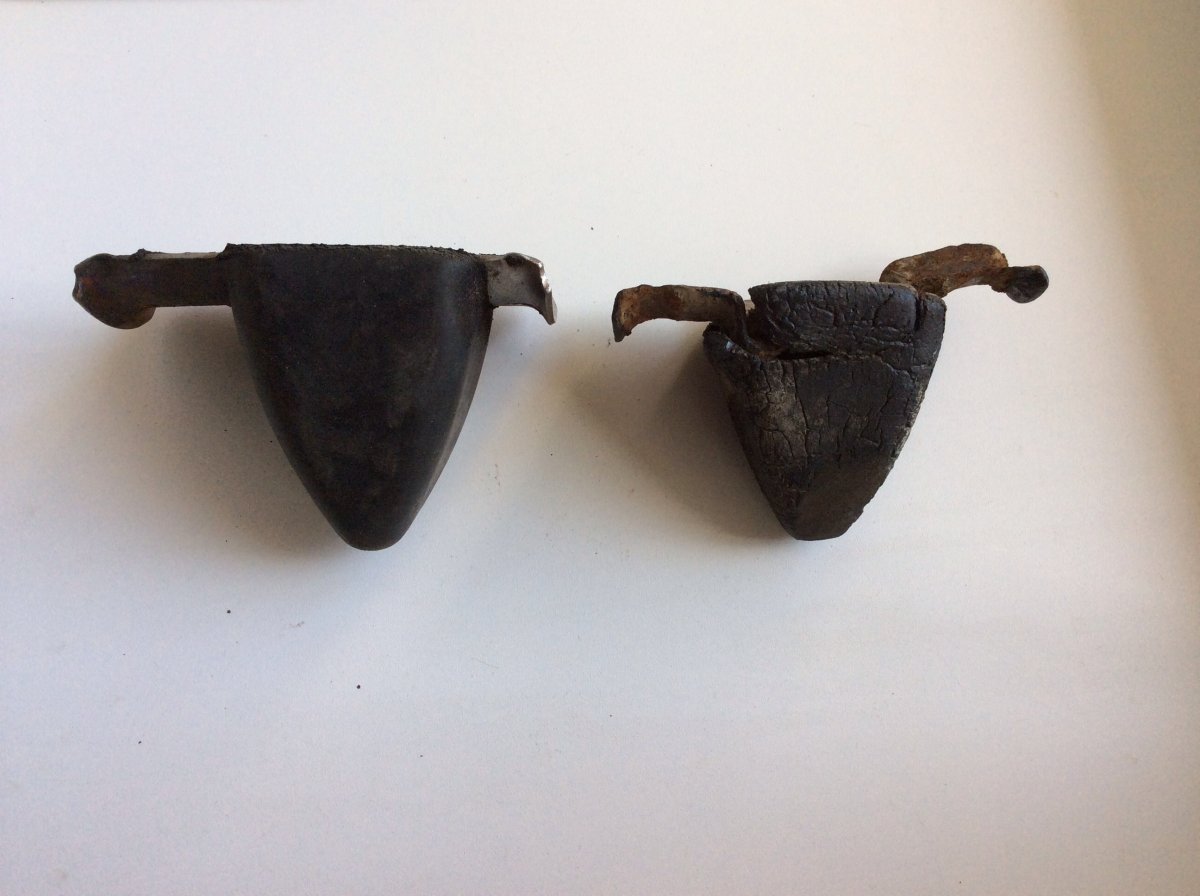

Буфер хода рессоры деталь в данном случае исключительно победовская. Родную можно поискать в известных магазинах.Если не найдете обточите волговскую.Чего-то у вас от старого буфера ведь осталось?

В магазинах , не нашел ;;от газ - 24, смотрел она действительно очень похожа !!

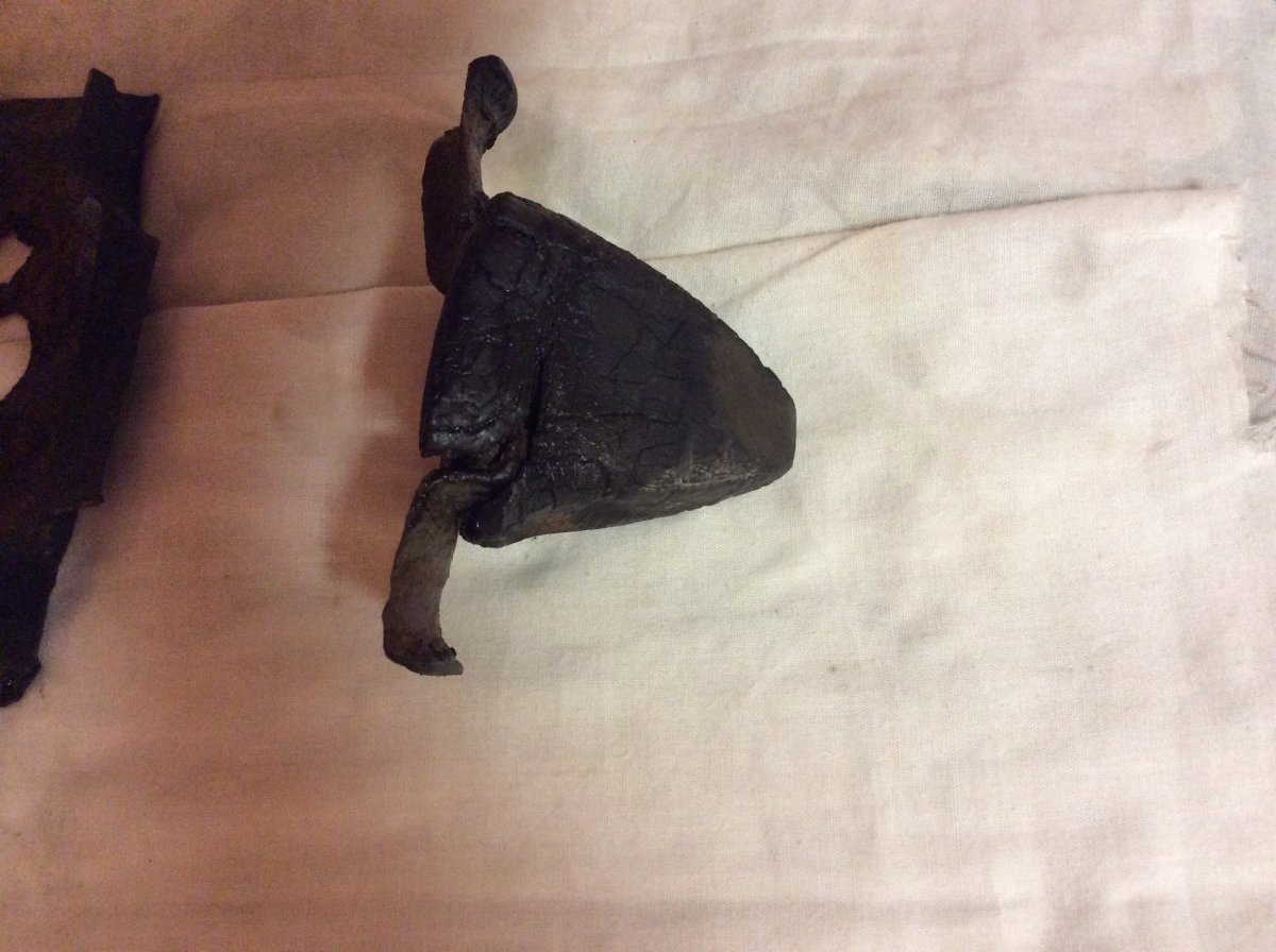

Вопросы;; у меня на вот этой накладке ,, стояла прокладка из войлока !! Но видел на фото на форуме , что ставят и резиновые !! Резина -- новодел ?? Или , ее стали ставить позже !! В магазинах , такой прокладки тоже не нашел ,,

На моей стоит из войлока, на доноре тоже из войлока.
только войлок ( по заводу)

Вот, сравнение с газ 24

У газ 24- рессоры шире , поэтому и один лист крепления длиннее! Ее конечно можно , обрезать !! Но сам резиновый , буфер явно больше !!!

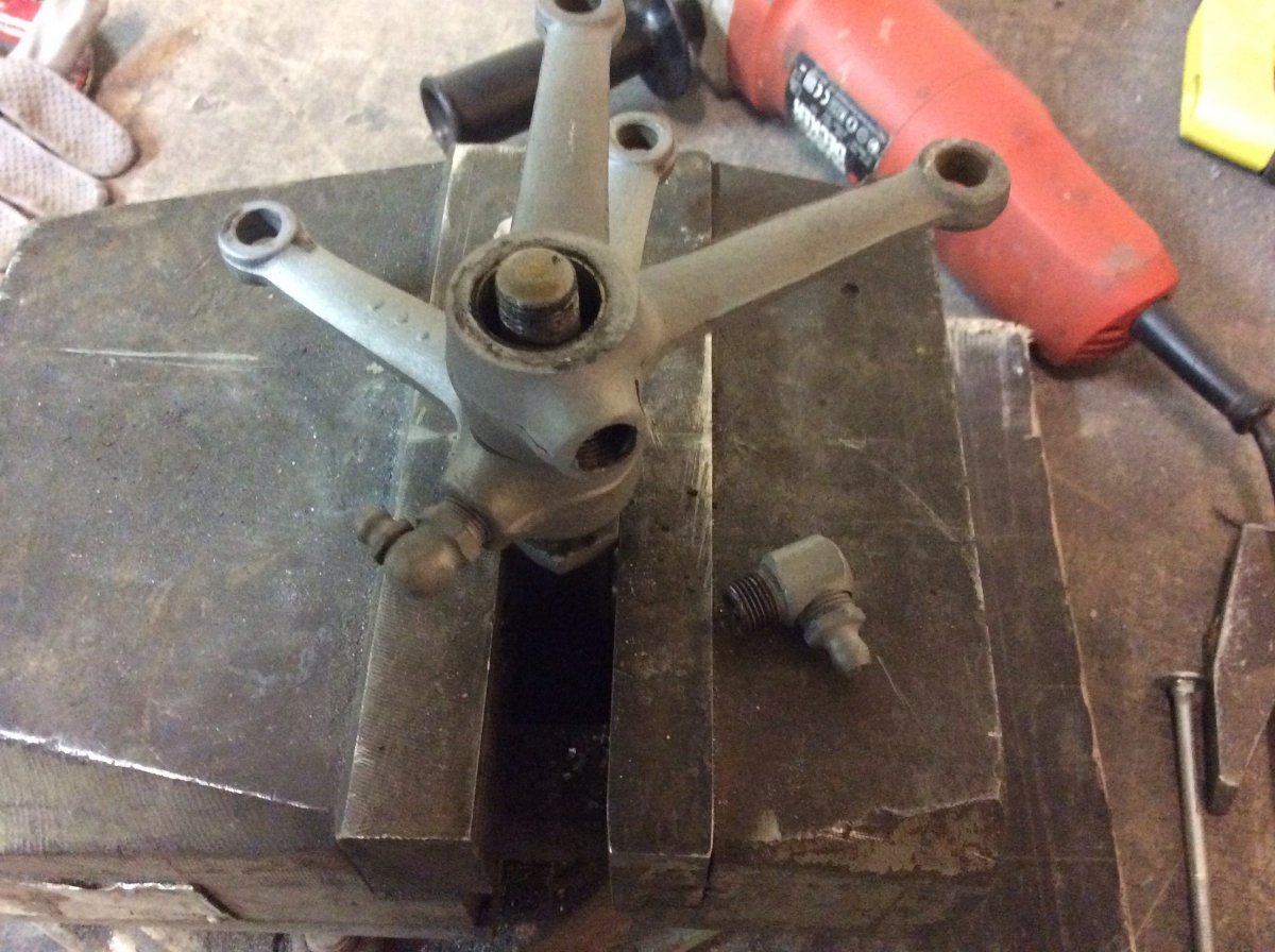

Обнаружил у себя две разные , пресс масленки !! Одна ясно что родная ,, а вторая , которая квадратная?? Не наша??

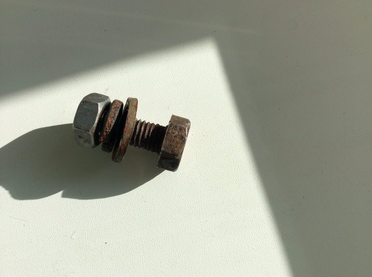

И пожалуй, последний на сегодня вопрос , к коллегам ! Сегодня - узнал что оказывается крепежные болты : тройка с шагом резьбы, 1,5 мм , дефицит --- я на авто рынке не нашел !! В магазине ,, нет !! А я хотел весь крепеж новый поставить ;;; где бы мне их надыбать ,,

Одна лапка должна быть без масленки. Можно наверно и так поставить.
что такое тройка с шагом 1.5 - не вкурил)))

Саратов
1,5 мм шаг резьбы

Это я знаю -- что лапки у меня одинаковые !! Буду искать еще одну , я про пресс масленку , спрашивал..

Я покупал войлок и сам вырезал прокладку, получилось неплохо и быстро. Победовские отбойники за три года нормальных так и не нашел, использовал от 21 волги, они чуть выше, но по ширине одинаковые с победовскими.

Наверно , фото не передает масштаб, длинна 3 см ( 30 мм- тройка), шаг резьбы 1,5 мм! На авто рынке сказали, что именно таких болтов , коротких с шляпкой 17 , нет ! Якобы ГАЗ - позже перешел на болты с шагом 1,25 мм!! Возможно , все это чушь !! Я не знаю ! Но тем не менее, таких болтов я на рынке не нашел .... Может плохо искал ,,
Именно по этому , я и задал вопрос ,,,,
А именно на таких болтах , шел весь крепеж на победе вот и хотел разобраться !! Поставить красивые новые , тоже можно ,,,,,,
5 230
3 839
Вы так пишете что будто болт у вас М3х1,5 то есть резьба М3 с шагом в 1,5 мм. Резьба та какая на самом деле. У М8 нету шага в 1,5 мм, только 1,25 и 1, если я правильно помню ГОСТ. Так что скорее всего у вас М8х1,25. С 17 башкой таких действительно по моему нет, они все на 13.
