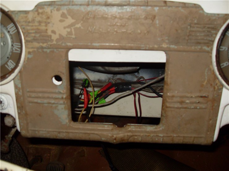

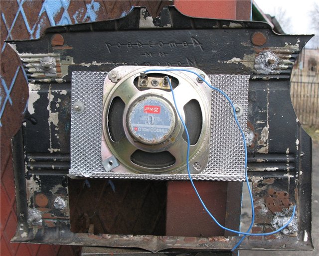

Сегодня ездил в сельскую местность к бывшему победоводу за запчастями к своей Победе.
Мечтая достать родной пластик на торпеду задал вопрос продавцу про пластик.
Дедушка вынес из гаража вот такой девай из металла и сказал, что у него он стоял на Победе.
Я был удивлен... :shock: :shock: :shock:
Неужели и такие штуковины использовали ветераны ???
Альтернативу центральному иконостасу я естественно забрал....
Решил его поставить на первое время, но в перспективе думаю новодельный покупать.....
13 421
5 879
очень дифицитная хрень, таксомотор однако, меняю на новодельный иконостас :D
олд джек - СПАСИБО, что просветил....
А то я уже подумал, что это какой-то самопал советских народных умельцев....!?!
Придержу эту штучку пока ещё у себя...
А про таксомотор поподробней можно рассказать .... :oops:

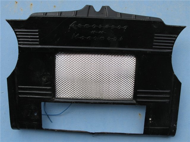

Вадим Б.
28.09.2008
365
828
Проскуров
Вставлю свои пять копеек..... В оригинале таксишная накладка должна выглядеть примерно так
Вадим Б.
28.09.2008
365
828
Проскуров
Знатоки говорят что и боковые накладки, на комбинации приборов и крышке бардачка, на такси шли метиллические. Поднимали на форуме тему... Надо на форуме покопаться
