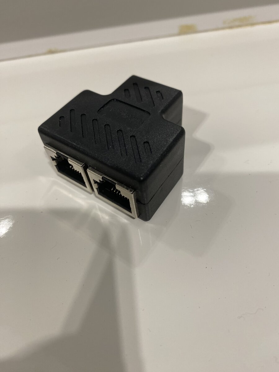

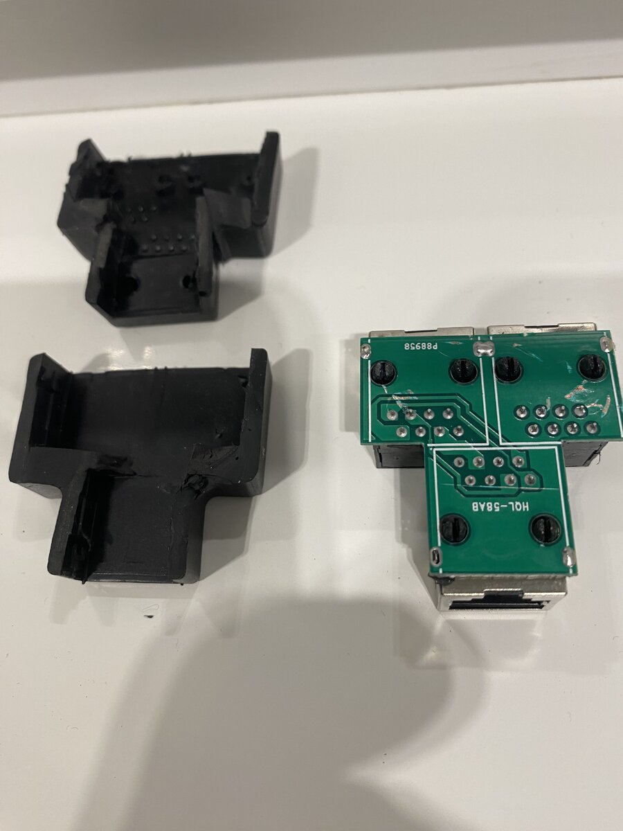

История) Нужно было разветвить шнурок подключения интернета на два гаджета, приобрел на велбе два тройника. Подключил, один гаджет не получает сигнал, поставил другой тройник, такая же фигня. Ну, думаю набрали влагу (имел место случай их стирки в кармане брюк) и может где то, что то. Прогнал еще по кругу шнурки, что бы исключить вероятность плохого соединения конектора, песня та же и характерно на обоих тройниках с одной и той же стороны порт не работает. «Резать к чертовой матери, не дожидаясь перитонита». Вскрыл и поражен был до бесконечности - почему и как так?

Порошок для стирки растворяет болты в кармане спецовки. Вы удивляетесь съеденным дорожкам? Или я чего-то не понял?
4 475
6 913
Отсутствием дорожек на второй порт

Может платка многослойная или дороги с другой стороны...
Это немножко не так делается. Для "разветвить интернет" нужно чуть более сложное устройство, включающееся (в большинстве случаев) в розетку. Хаб или свитч. А такая пара тройничков, она немножко для другого. Когда нужно подключить два устройства к двум портам того самого свитча/хаба, используя один провод. Например, если сетевое устройство стоит в одной комнате, а два компа в другой. А кабель только один, его при ремонте в стену замуровали. Кстати, в отзывах на вайлдберрисе все достаточно популярно описано.
Точно, а я еще подумал, зачем мне две штуки.
