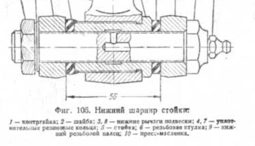

HistoriK. Это, как я понимаю, передний, нижний рычаг передней подвески. С "плохой" резьбой на фотографии. Да. Резьба бывает и получше... Но! Матчасть читали? Я читаю: ...Резьбовые втулки поз.12 (рис. 125) нужно затягивать к рычагу с усилием 12 - 17 кГ. силы для избежания их, втулок, самоотвёртывания в рычаге. Если сила есть - то всё в порядке (спасибо зарядке)! Прикручивайте! Не заморачивайтесь. Есть резьба, нет резьбы.... Читайте книгу! Книга "Автомобиль ГАЗ-21"Волга" Транспорт Москва 1969. С Уважением.

шарнирах подвески

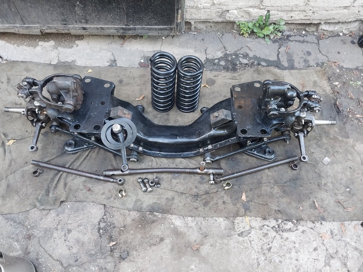

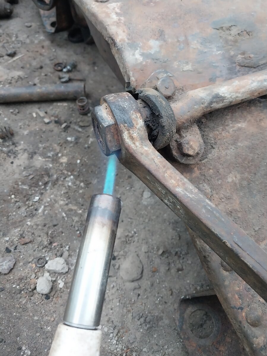

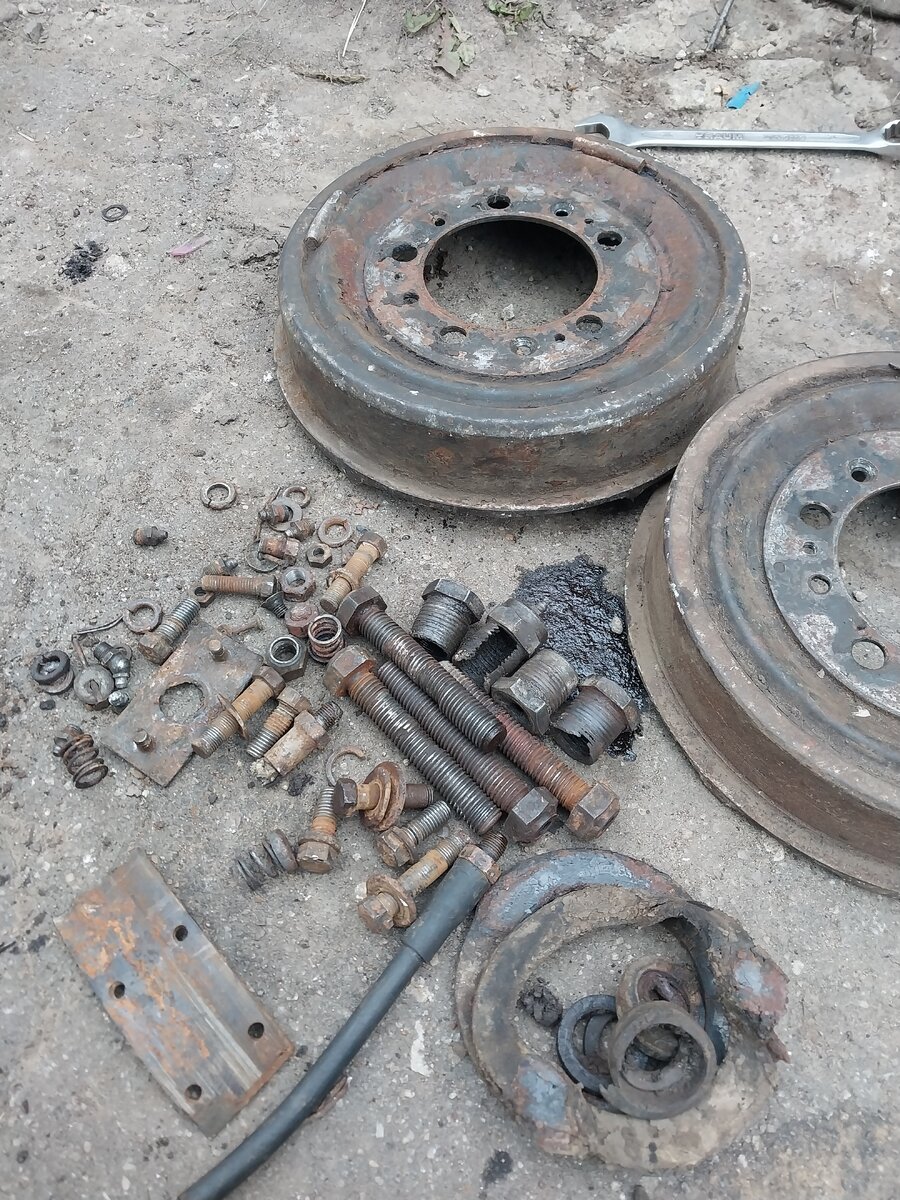

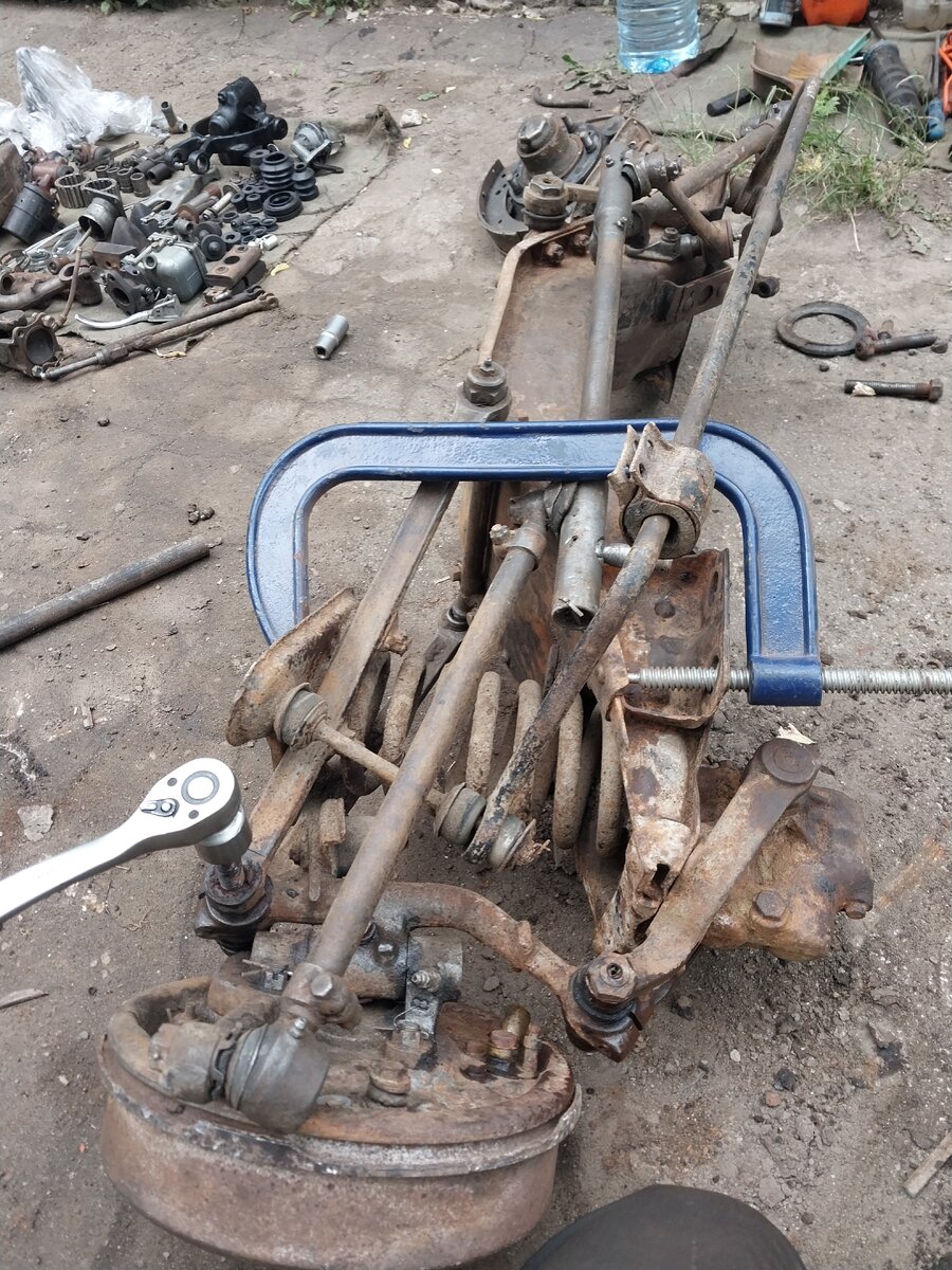

Да-да. А потом какой нибудь Historik матерится и разбирает эту подвеску, где рычаги стягивали забив болт на установленное (по книге) расстояние между рычагами в районе нижнего резьбового пальца, похерив попутно весь крепёж на балке,рти.

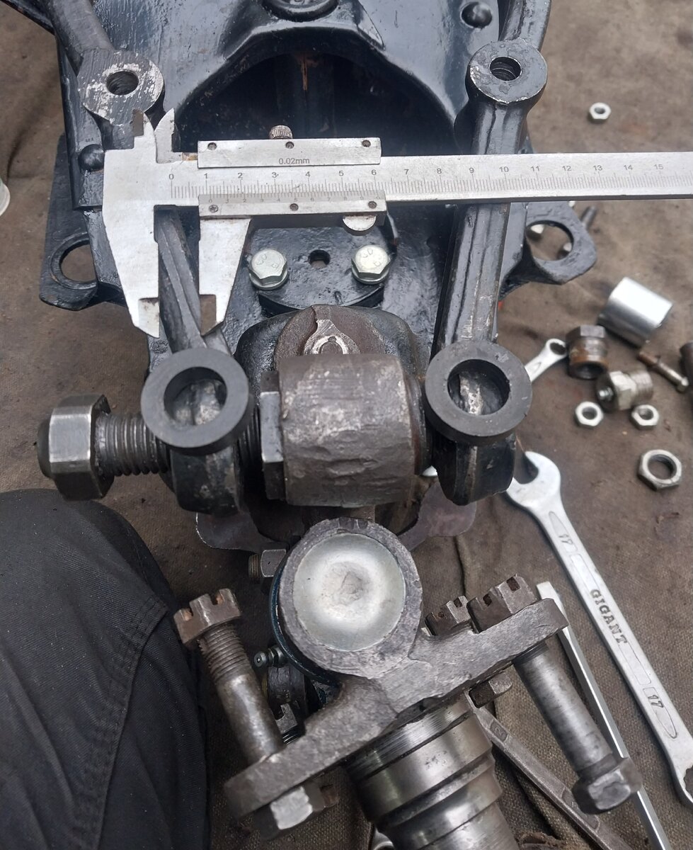

Посмотрите на изношенные втулки. Это результат перетягивания рычагов, когда вся сторона перекошена, втулки изнашиваются неравномерно, пока оси рычагов не пробивают стенку втулки и принимаются за рычаг.
После этих охрененных мастеров делать конфетку из их производных не очень нравится..бесит.
Если что то не собирается, надо немного голову включить, а не тянуть на перекос все. Делать все максимально в соответствии с тех.литературой, так как задумал инженер, а не Вася из второго гаража. Не потому что я приверженец супер оригинала, а потому что тот кто делал эту машину сильно умнее меня, и если считать себя хотя бы собственником этого авто, надо стараться понять и разобраться почему так заложено, зачем тот или или иной зазор, зачем подобрана такая пара и т.д.
Загадочное число 56....
И наверное вместо перетягивания надо подумать и принять решение о замене например оси, если замена втулки не убрала люфт.
А не изображать Кулибина, результат все равно будет как на фото выше.

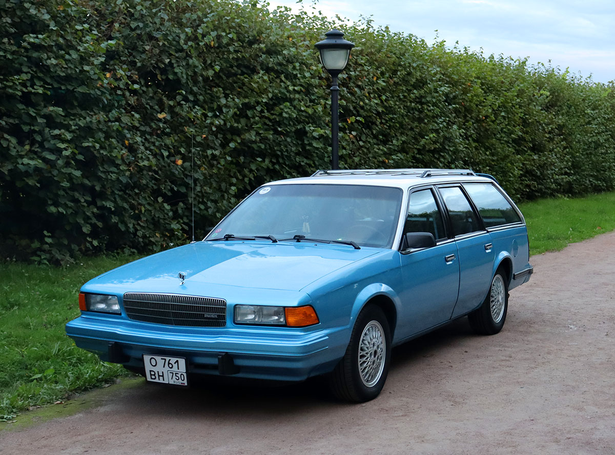

А я давно говорил, что унылые американские мидсайзы -- наше всё :) Даже в случае тотальной рукожопости и нищебродства.
И подать не стыдно, и сожрут - не жалко (с) Формула любви

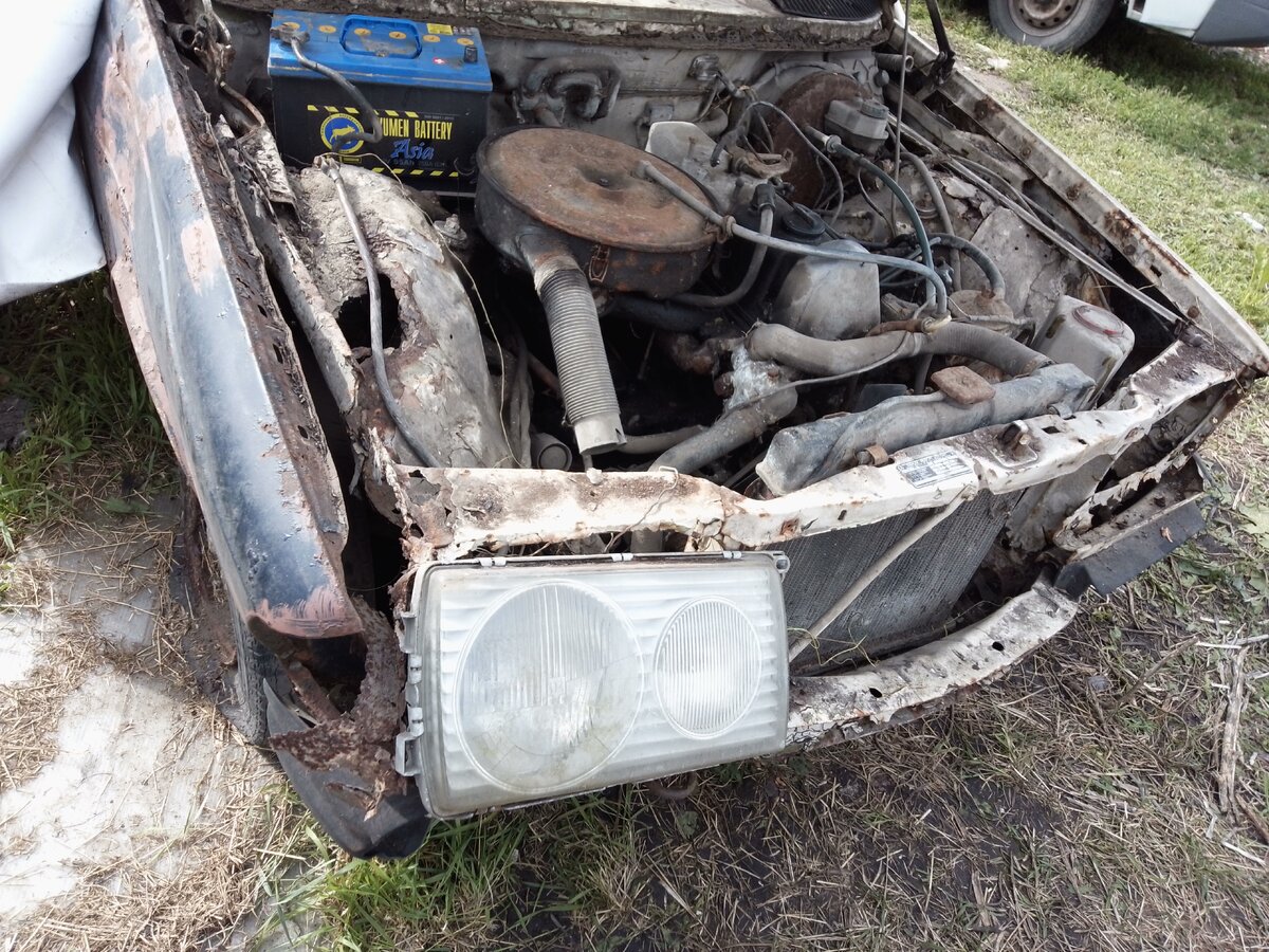

Смотрел когда-то на ягуары 70-80х. В продаже был лютый гнилой хлам. С запчастями плохо. Конструкция заднего моста- удивительно бестолковая. Функции верхних рычагов двухрычажной подвески выполняют приводные валы с карданными шарнирами. Что ж, логично.
Ковырял мотор Ровер из 70х- так там ещё трехопорный коленвал, как у полуторки. Демпфера крутильных колебаний нет. Распредвал в блоке, довольно высоко, привод цепью. Тнвд на оси маслонасоса стоит (заместо трамблера, почти вертикально), а тот шестерней от распредвала. Зато роликовые толкатели есть и по пять колец на поршень.
В Британии всё очень своеобразно, шиворот- навыворот.
Да, со 123 было так же. Зимой таскал вёдра с кипятком, поливал мотор сверху, а снизу грел паяльной лампой. Но от мотора не было никакого грохота, работал мягко, хоть и изношен был. Прекрасный был автомобиль, жаль что гнилой в труху. Пошел в разбор при пробеге около 1.5 млн км.
