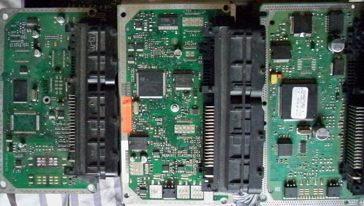

Январи сделаны только по мотивам бошевских контроллеров. Аппаратно они разные. Программно тоже.
Слева направо я7.2, я 7.2+(Или М73- отличия программные), м7.9.7. На снятые элементы внимания не обращайте- то доноры.

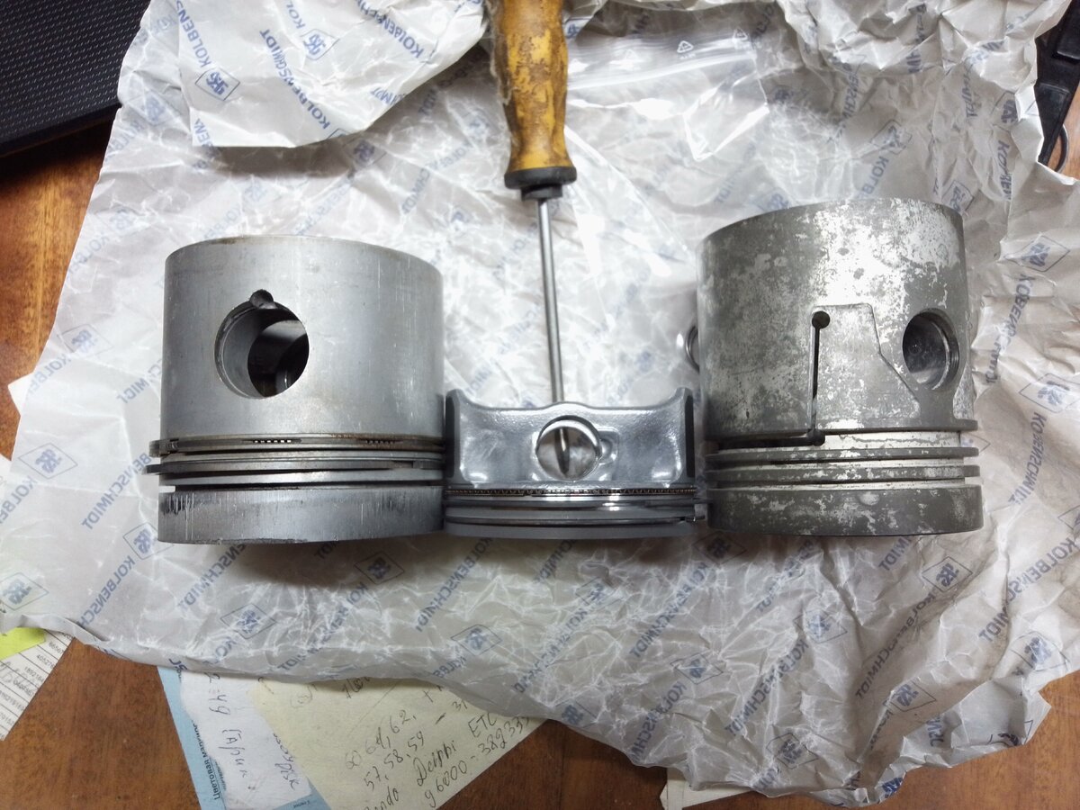

Поршни здорового человека и поршень курильщика. Слева- М115 Мерседес, справа- ГАЗ 52. Посередине- современный ваг. Фото навеяно вопросами о масложоре и шумности современных двс.

Примерно тоже самое с поршнями делали спортсмены для повышения мощности в ущерб ресурсу! Гоночный мотор должен был пережить всего одну гонку в экстремальном режиме...

Поршни от ГАЗона все же нельзя назвать образцом надежности. Огромная П-образная прорезь лопается только в путь.
У мерседеса вроде вставка металлическая внутри должна быть.

Да, факт. Вставка в них есть, и палец аж 27 мм. Довольно тонкое первое компрессионное, 1.75мм.

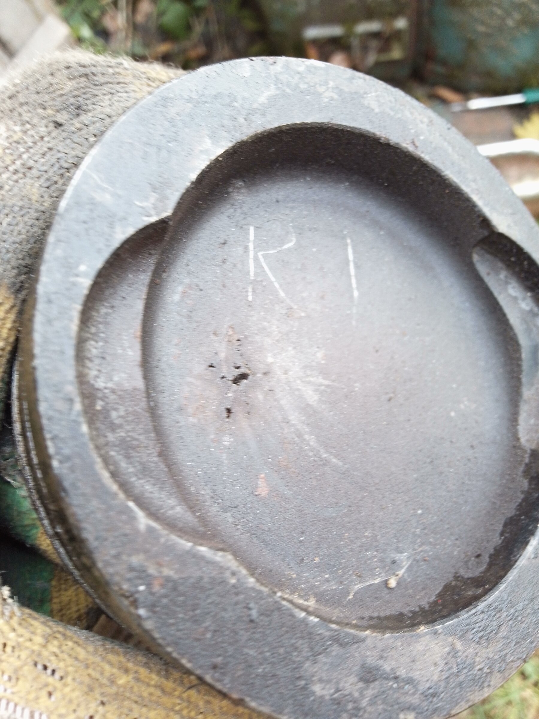

Всем доброго времени суток. Столкнулся со странным повреждением поршня. Мотор ваг, оппозит с водяным охлаждением. Поршни бразильские вроде, как и гильзы. Гильзы приобрели овальность до 0.07 за 30 т.км причем не сколько износом, сколько деформацией. Предположение есть что это брак, поры в материале. Выгрызания детонацией жарового пояса нет, мотор работал в основном на пропане.

Если бразильцы массово делают поршни так же, как пакистанцы, например, то это поры в материале) Вся заливка вручную, материал - груда старых поршней, очистка - само всплывёт при переплавке наверх.

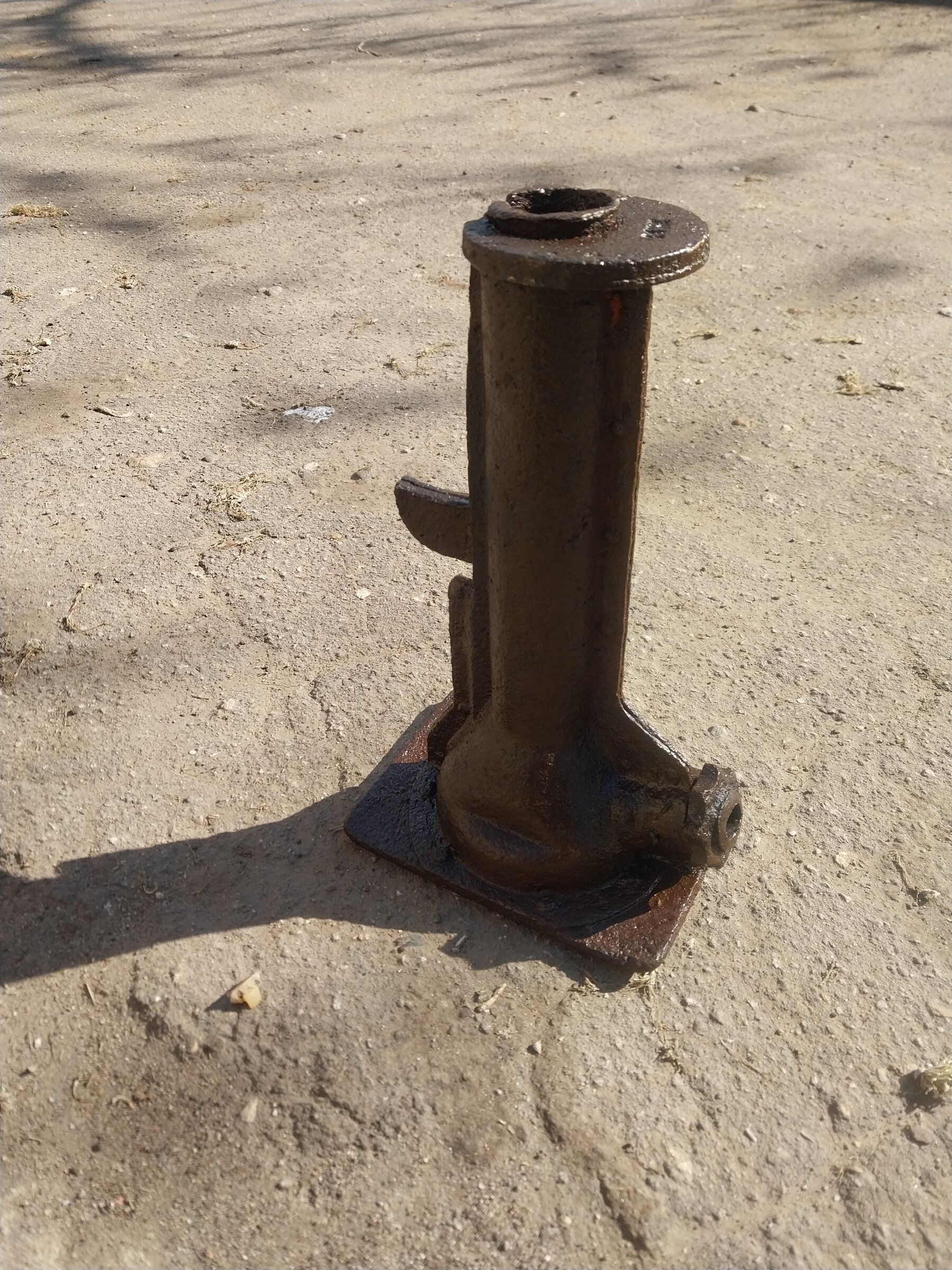

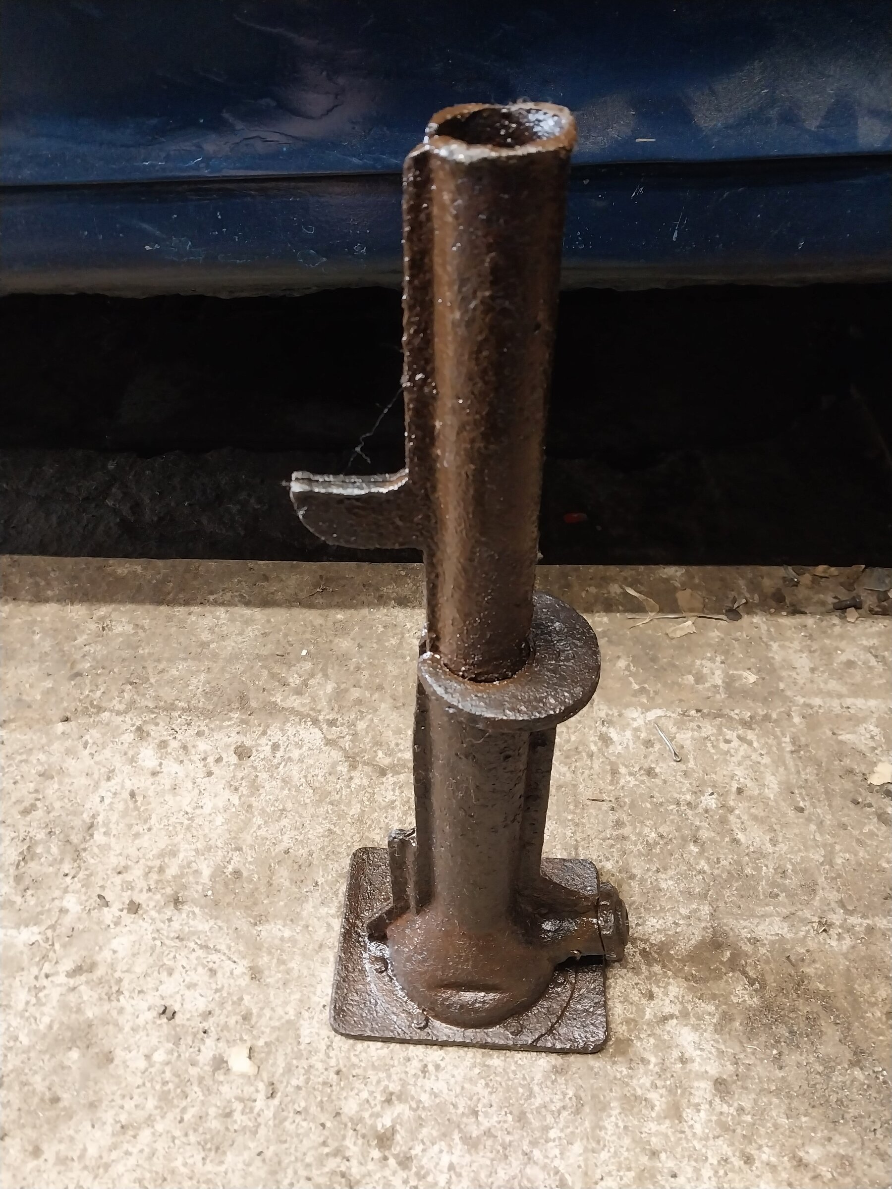

должен ставиться на "Эмке
На форде он куда ставился?)Может и ручку у них можно купить, если домкрат одинаковый.
Может их поэтому так мало и сохранилось- как на грунте, на песке поднимать им машину не представляю.

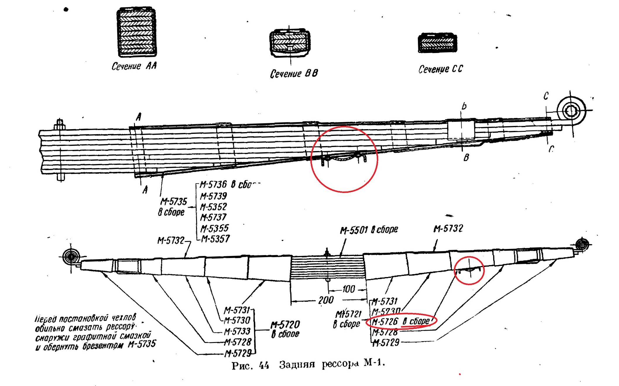

По домкрату можно и отдельную тему создать в разделе про М-1! Вчера убил почти весь день пересмотрев практически всю имеющуюся у меня литературу по М-1. Вот по ГАЗ-21 в инструкции четко показано как пользоваться домкратом, куда его правильно ставить, а в инструкциях по М-1 даже картинки домкрата нет! Его изображение имеется только в каталоге. С передней частью машины всё понятно - ухо домкрата ставится под балку. С задом сложнее! Под мост ухо домкрата явно не влезет... Остается рессора? Но как, что бы машина не упала? В итоге на картинке задней рессоры нашёл одну непонятную деталь. На М-1 рессоры в металлических чехлах. Так вот на одной части чехла в задней части задней рессоры, снизу приклёпано что-то типа чашки, думаю, что как раз под верхний стакан домкрата. Но так как практически ни у кого эти чехлы не сохранились, как, собственно, и домкраты, подтвердить свою догадку я не могу...
