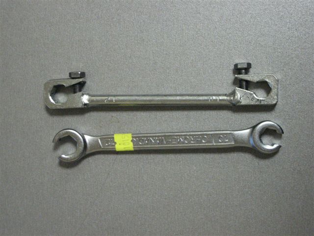

Кстати, что за спецключи? Вчера сломал ключ на 12, газовым тоже не отвернул, если и дальше так пойдет, придется трубки отпиливать. :?

Приобрел ключи. Надеюсь, помогут.

Константин верхний ключ я и называю спецключом.
3 384
4 002
Спасибо!
