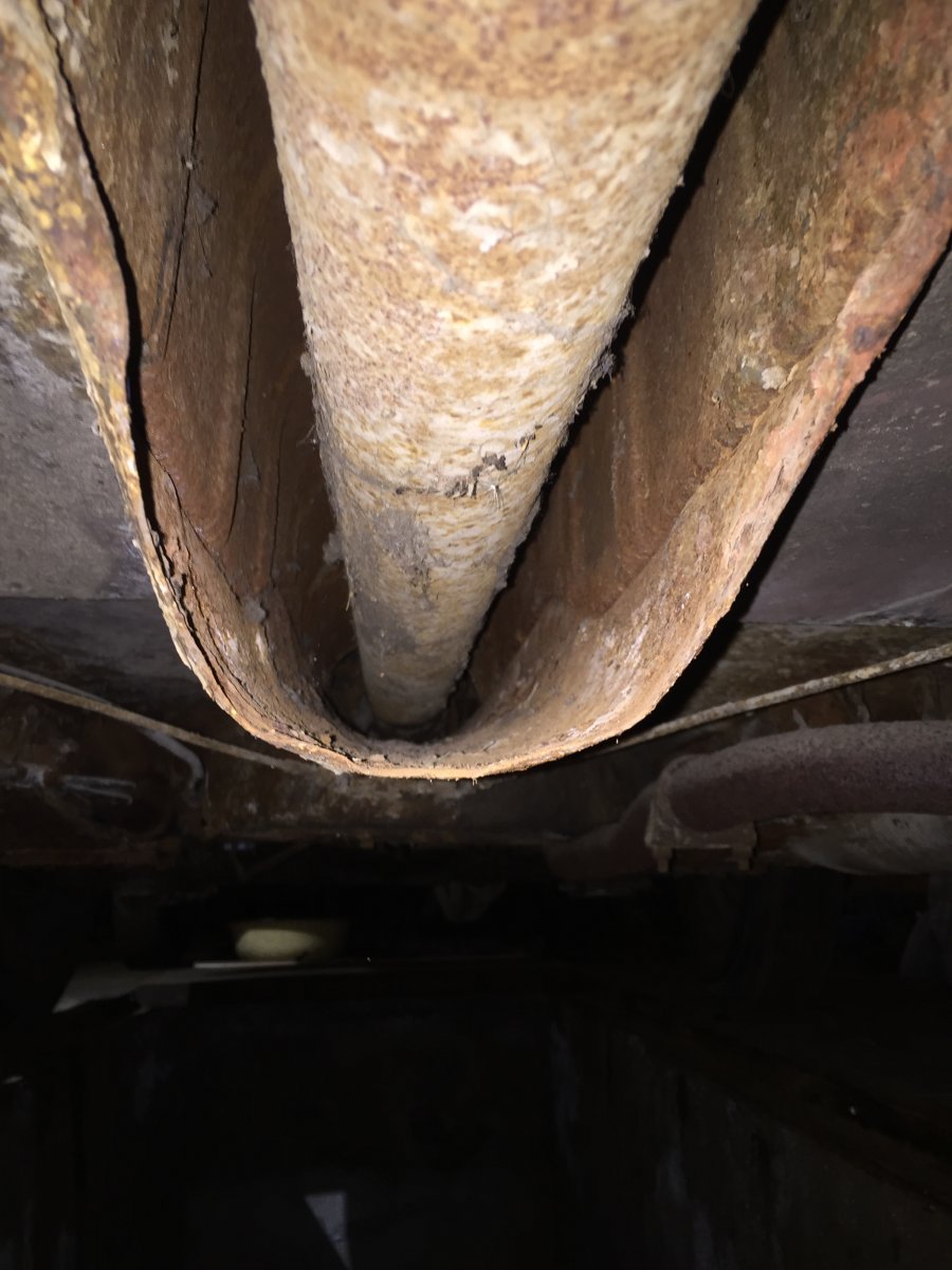

Может на заводе таким образом увеличивали просвет? У меня тоже вмятина в конце тоннеля не ровно по центру.
9 042
8 862
интересно почему так.... а для кардана в таком случае хватает места?

Вряд ли это завод делал, скорее всего в процессе "эксплоатации".

Не поленился и залез под одного из доноров. Ничего не подогнуто

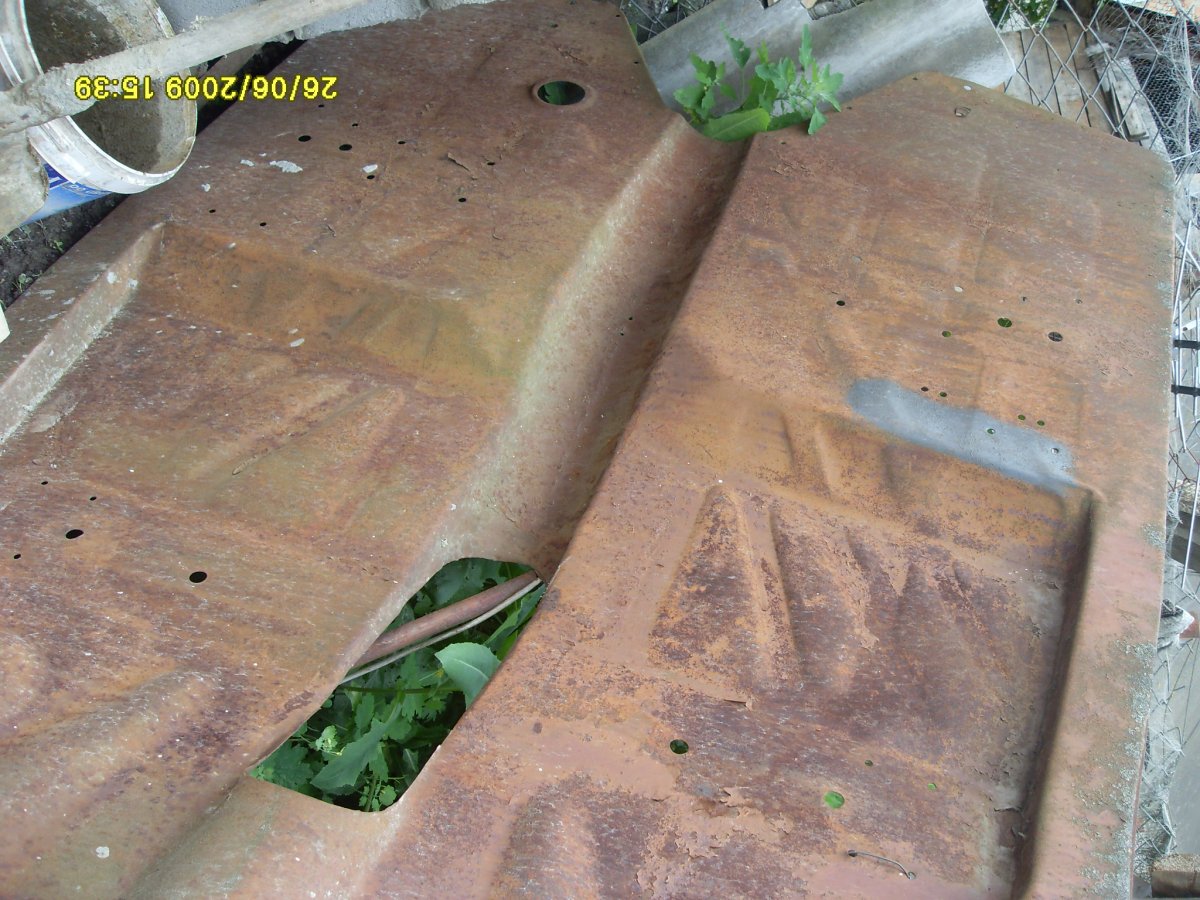

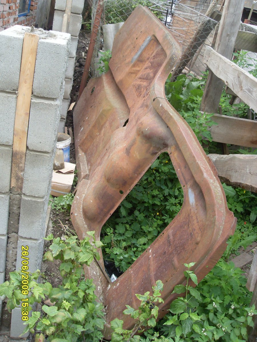

Вот нашел в интернете фото штамповочного станка со штампом пола образца до 1948 (?) года:
Не получилось установить дату фото.
Если я правильно понимаю, с 1949 года заводом использовался иной штамп пола, унифицированный для фастбэка и кабриолета (под усилители для кабриолета проштампованы привалочные плоскости).

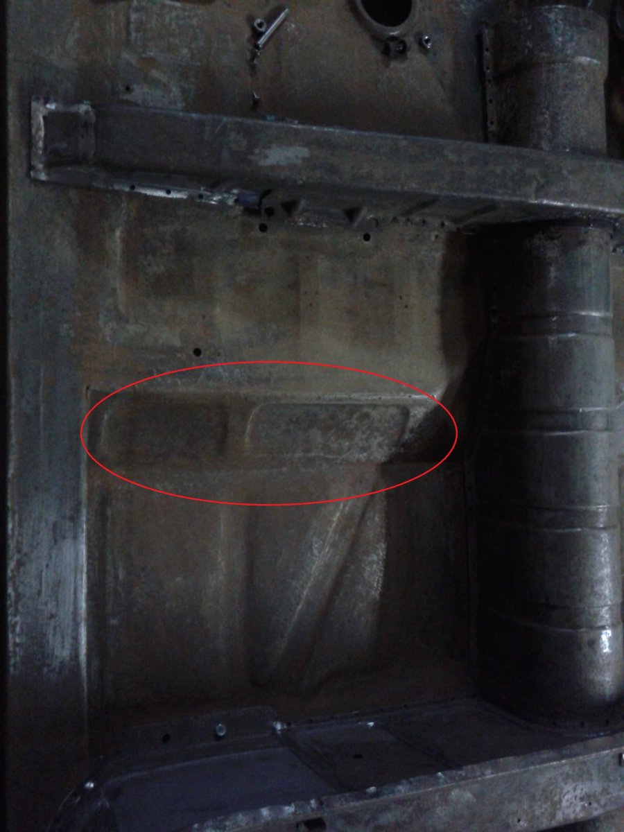

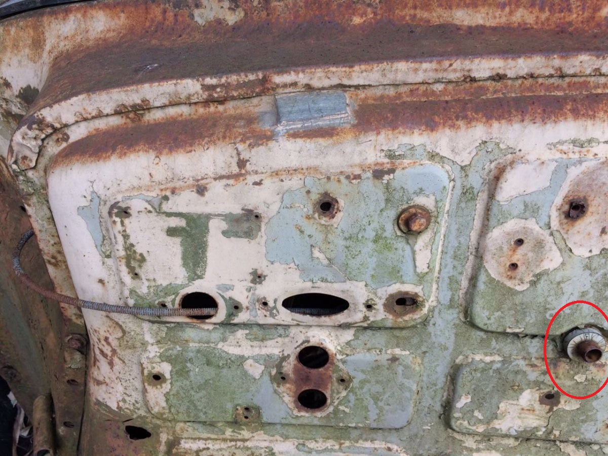

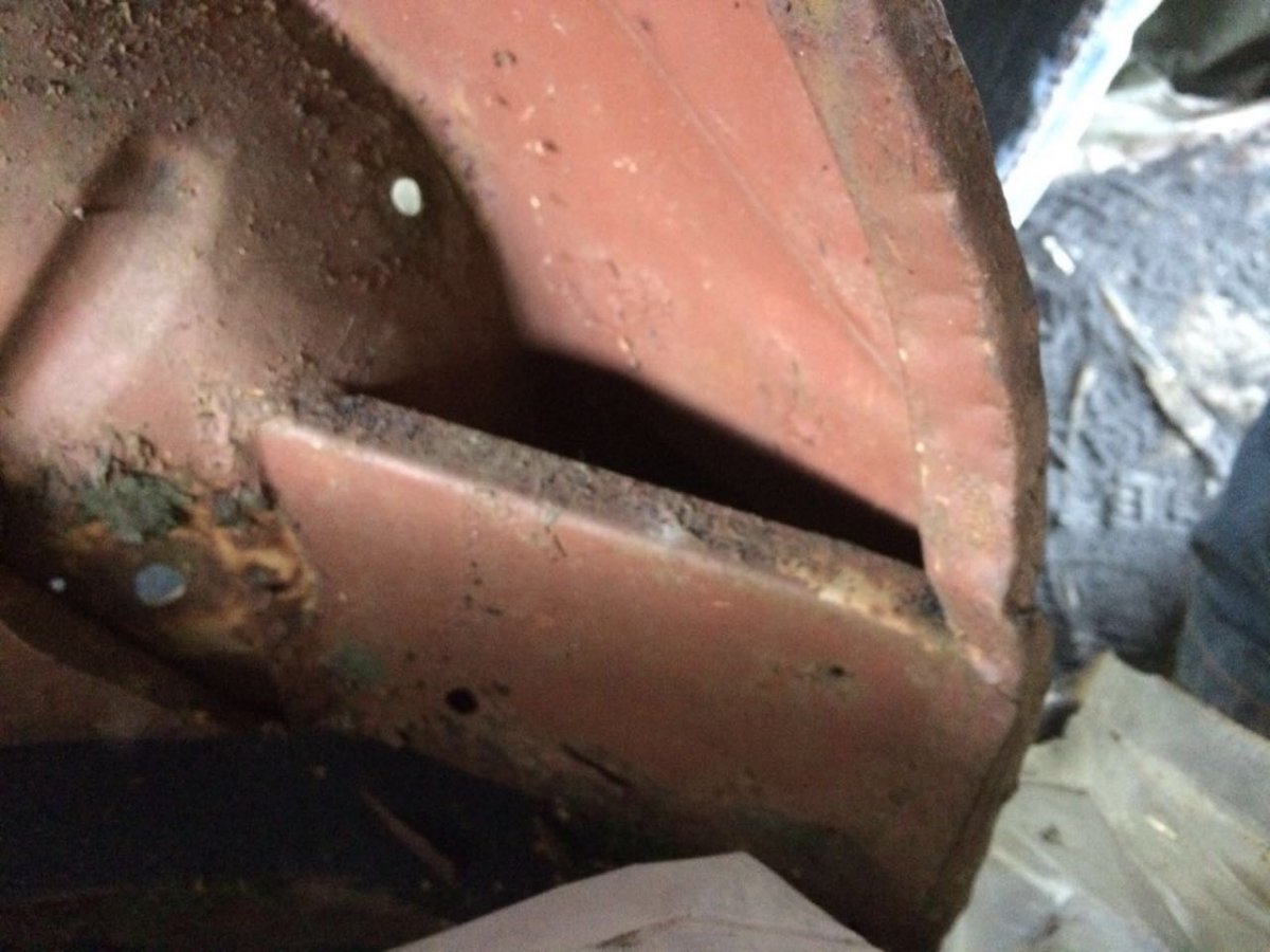

Прошу прощения, что влез в Вашу тему. Если что, прошу модераторов удалить или переместить.

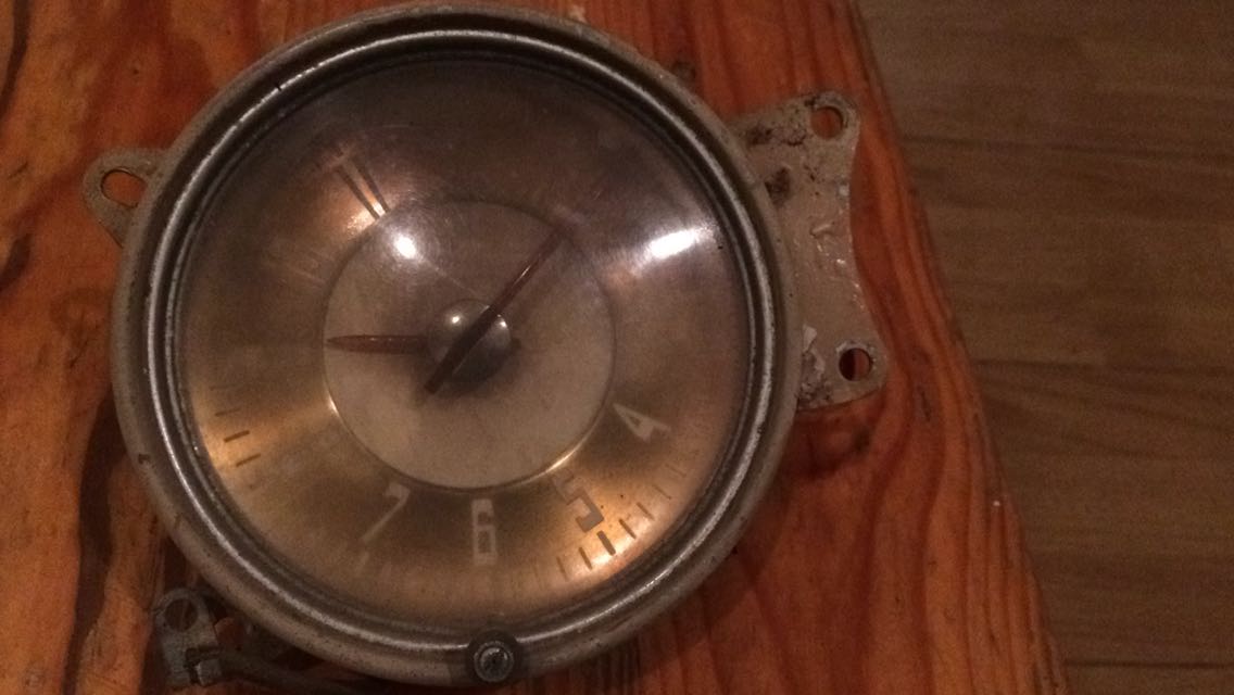

Товарищ разбирает машину. Вроде как довольно ранняя. Буду признателен за комментарии к фото: что колхоз, а что - признаки раннего выпуска (часы ранние, это понятно:). Спасибо!

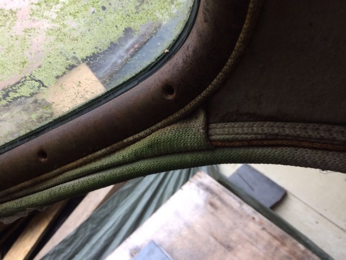

Еще фото...

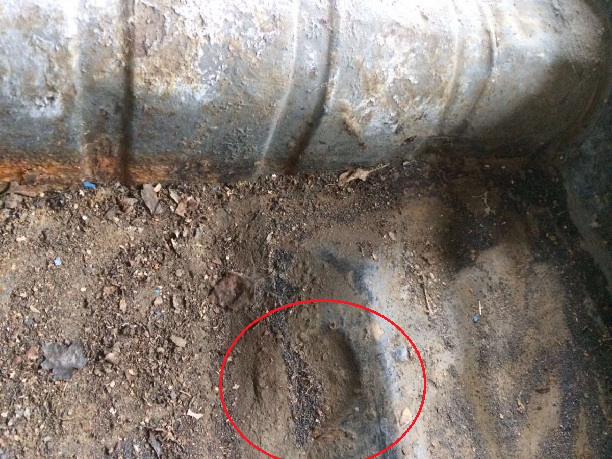

Всегда рад уважаемым коллегам:) На фото явного колхоза не вижу, присутствуют неаккуратные латки. Моторный щит, безусловно, ранний, оригинальный, на мой взгляд, 49-50 гг. Обведенный фрагмент свидетельствует о позднем коробе воздухопритока, ранние, почему-то не имели внутренней рамки с влагоотводящими каналами.
Обведенный фрагмент пола, на мой взгляд, также говорит о применявшемся с 49-го года штампа днища, унифицированного с кабрио.

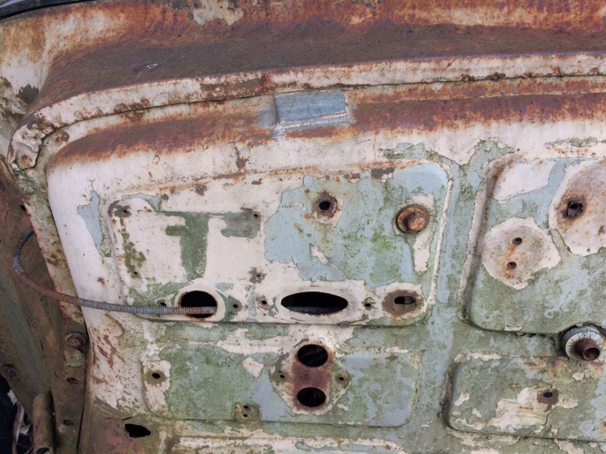

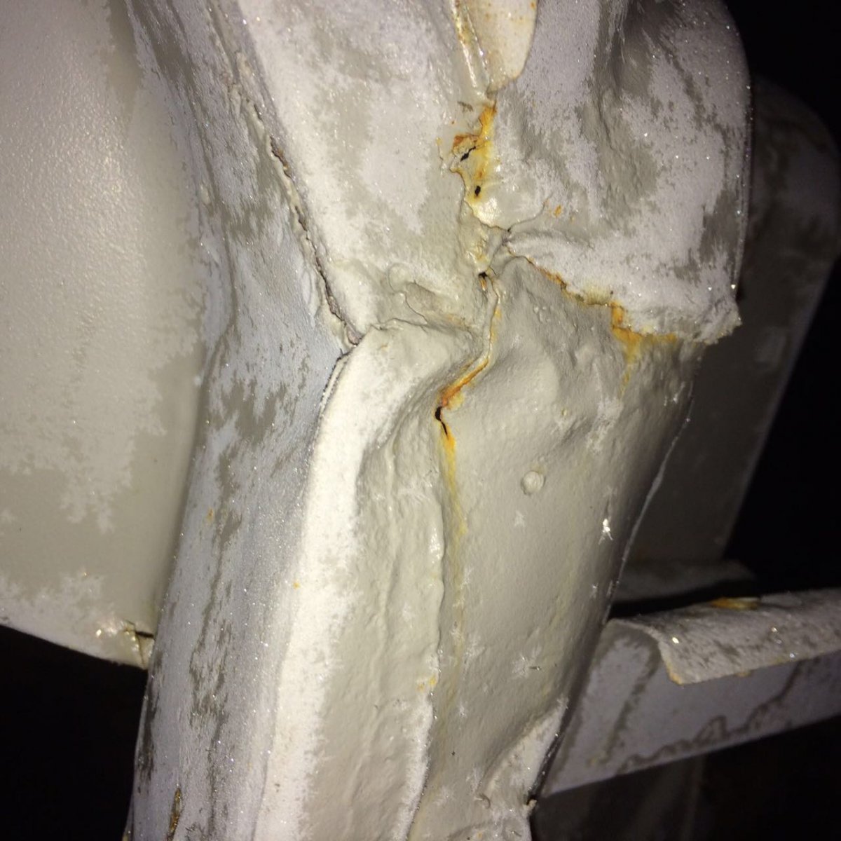

На ранних машинах, по моему наблюдению, были круглые отверстия под петли капота:
По представленным фото можно сказать, что машина 49-50 гг. не в совсем дурном состоянии. Разбирает, в смысле, будет восстанавливать?

Спасибо! Да, будет восстанавливать, конечно.

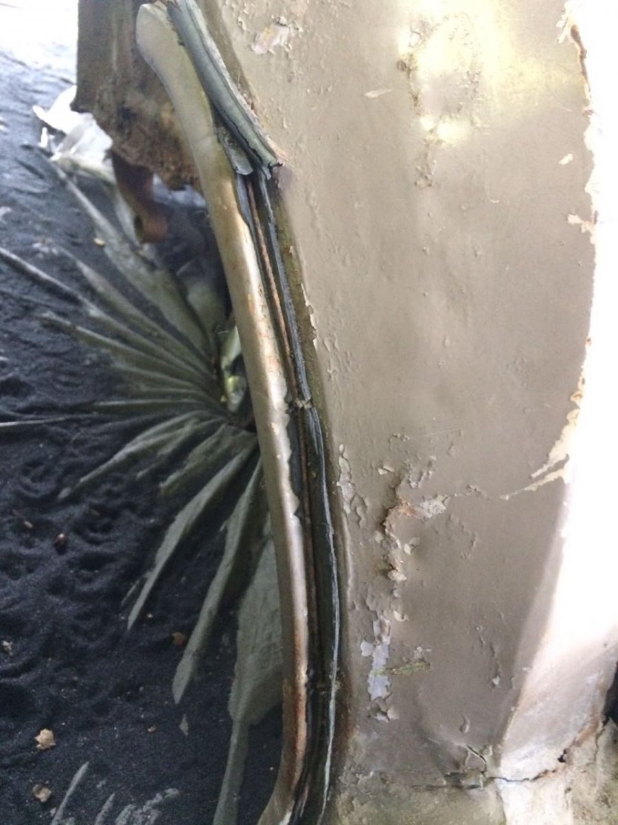

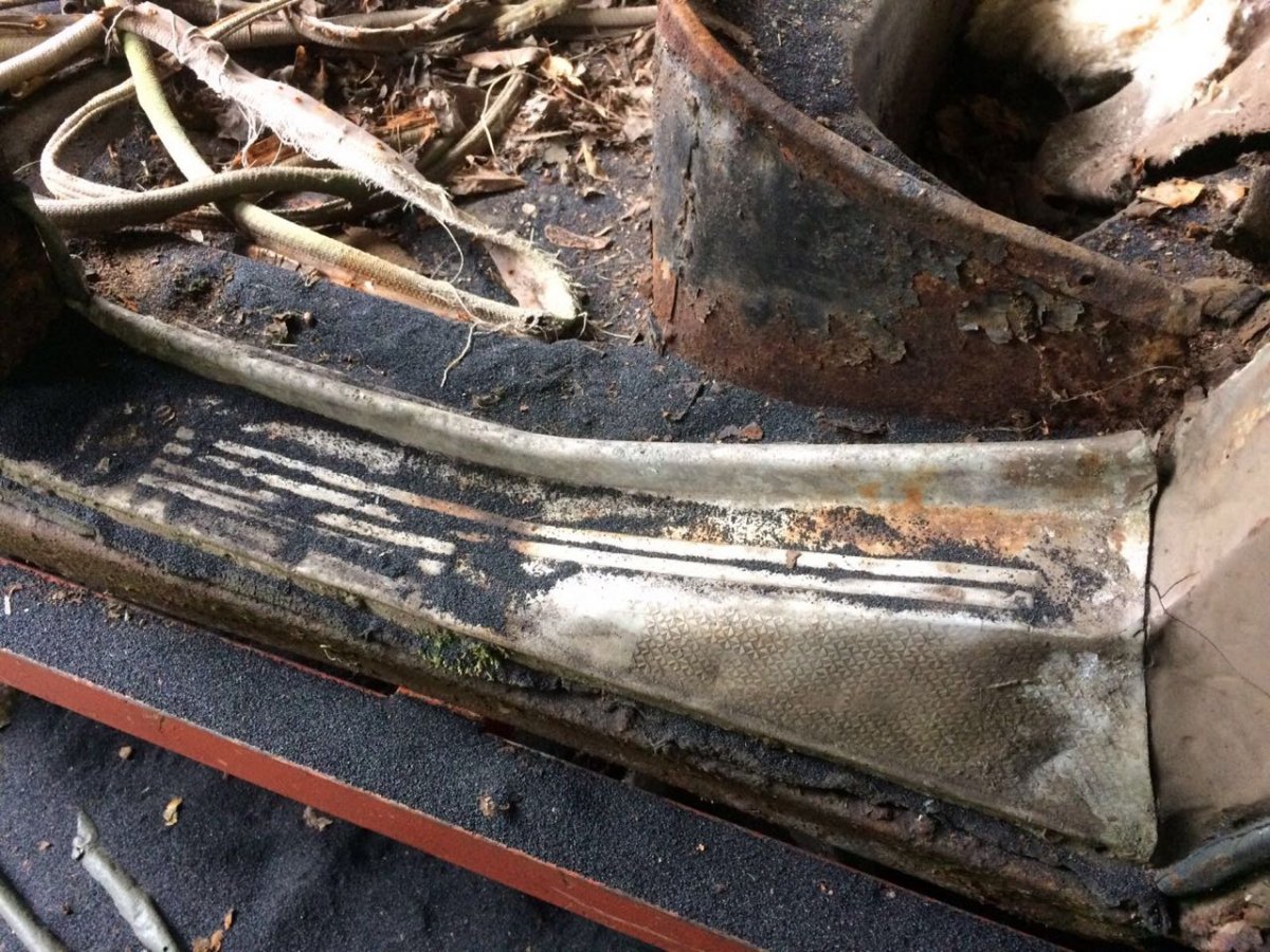

А что за странная с насечками алюминиевая облицовка заднего порога?

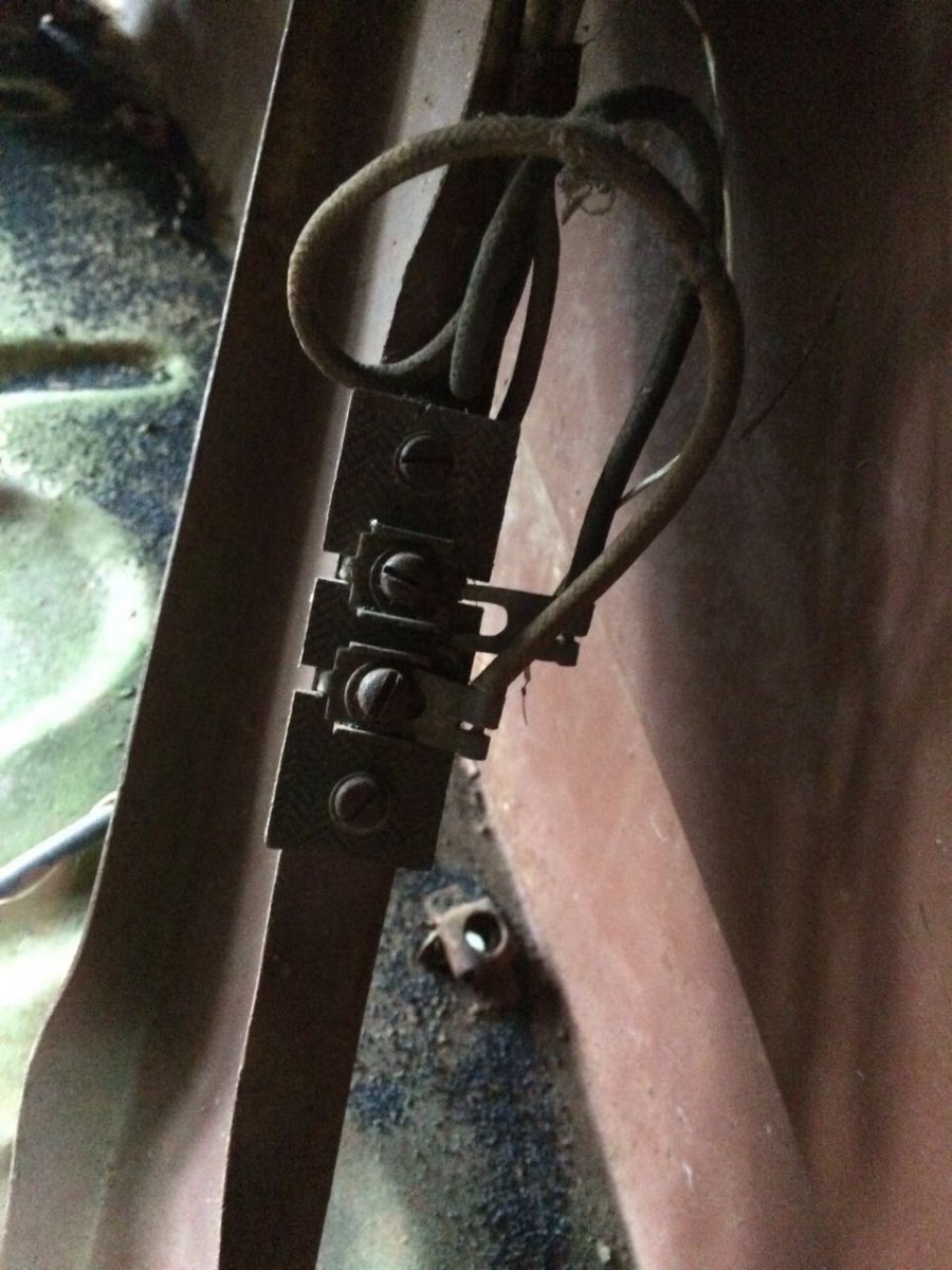

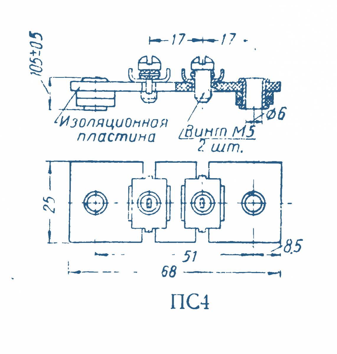

Клемник тоже какой-то странный... Кто-нибудь такой видел?
А в каком году подкапотная табличка переехала с моторного щита на брызговик?

Тоже раньше насечки не замечал. Клеммник бы поподробней изучить, возможно самодел. В 1951 году ФТО уже на месте таблички.
