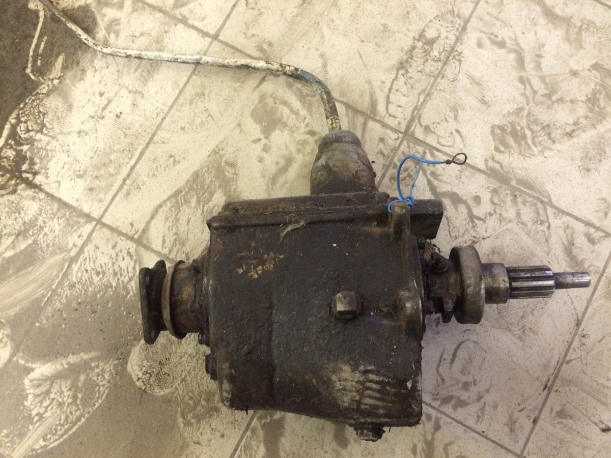

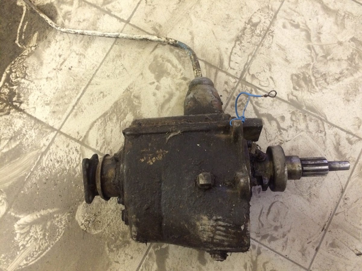

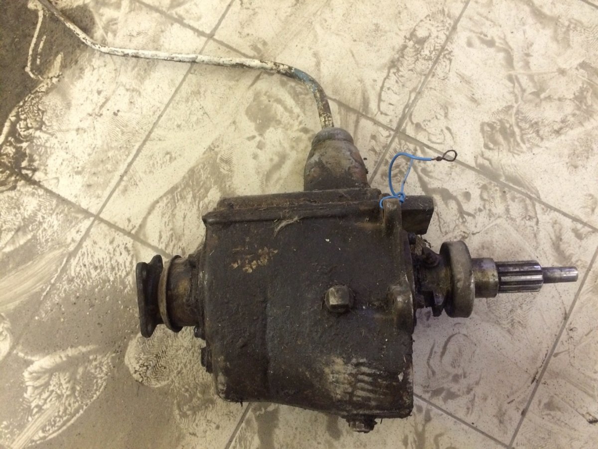

За долгий век этой машины на ней сменилось несколько коробок передач.Вначале стояла вот такая КПП (фото любезно предоставлено Денисом varvar):

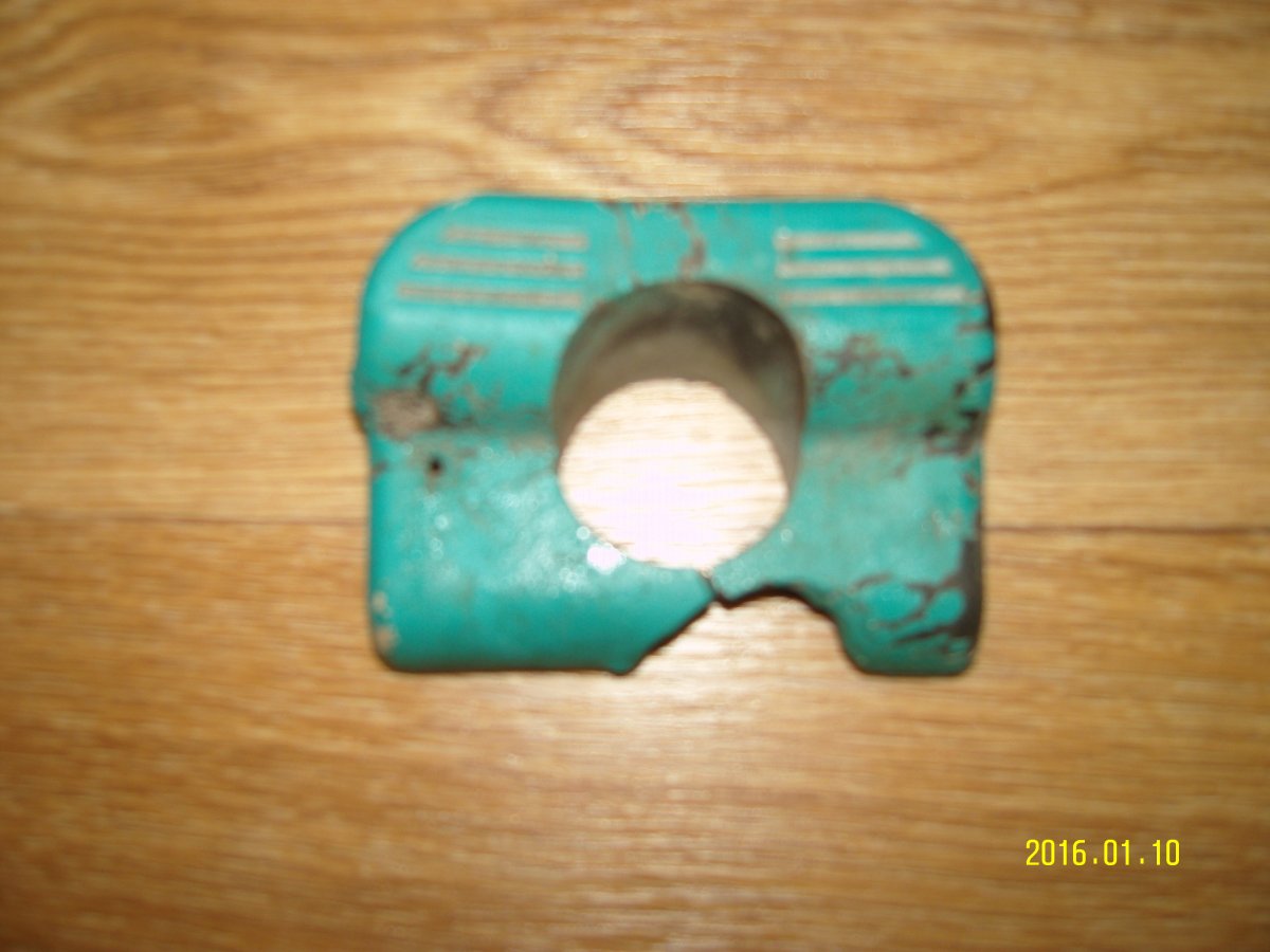

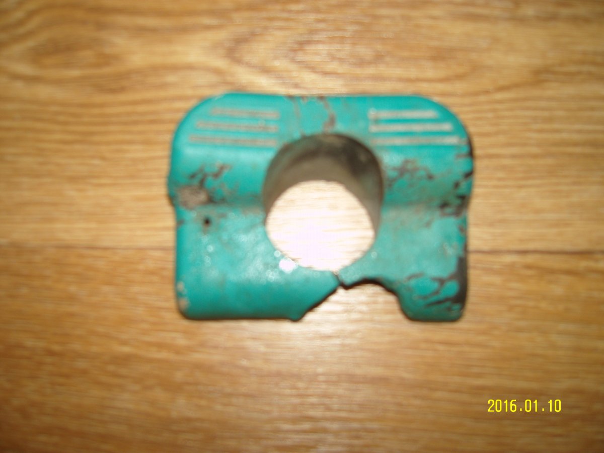

Затем была установлена КПП с переключением на руле, для чего был сделан вырез в моторном щите снизу овального отверстия (сейчас он заварен) и вырез на уплотнительной резинке в месте стыка рулевой колонки и приборной панели под вал переключения передач:
Испортили деталь!!
На заключительном этапе на машину приспособили 69-ю КПП.

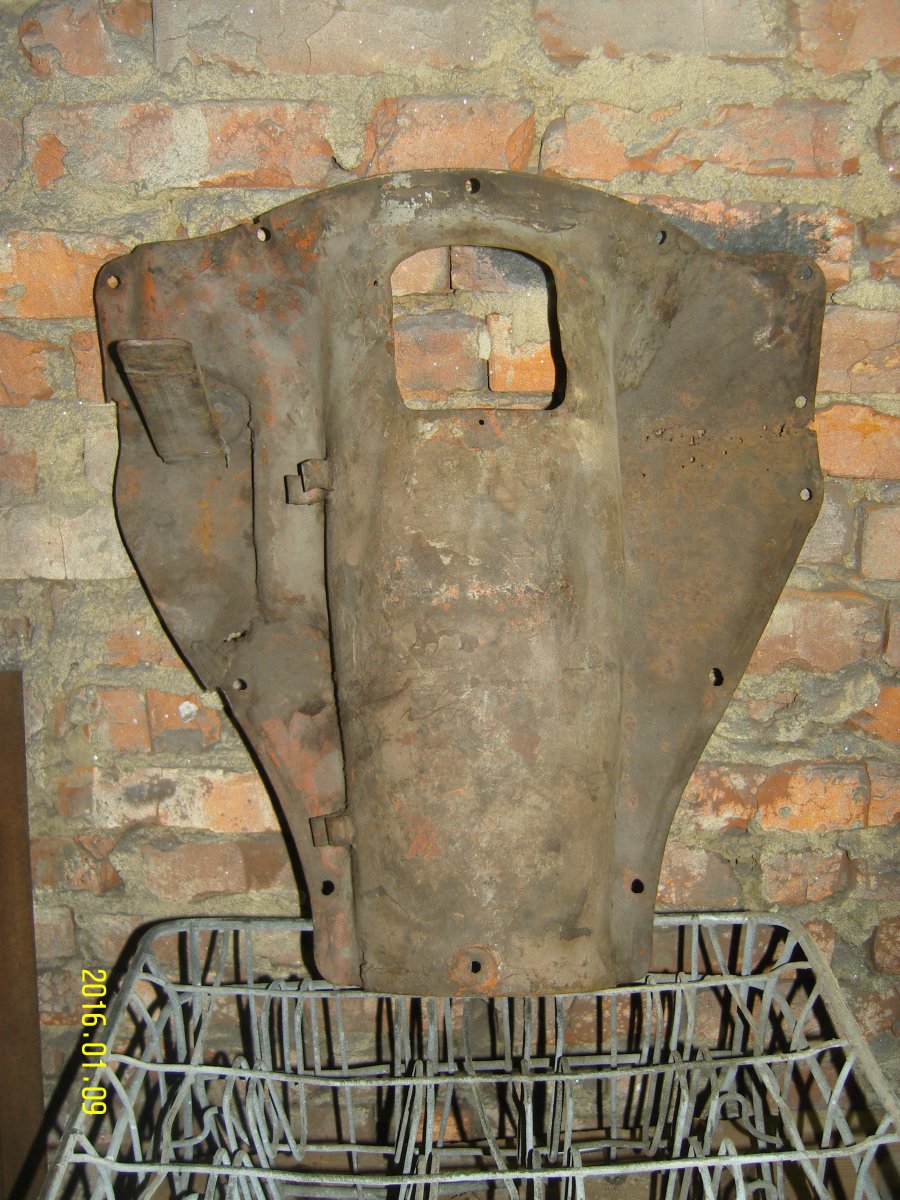

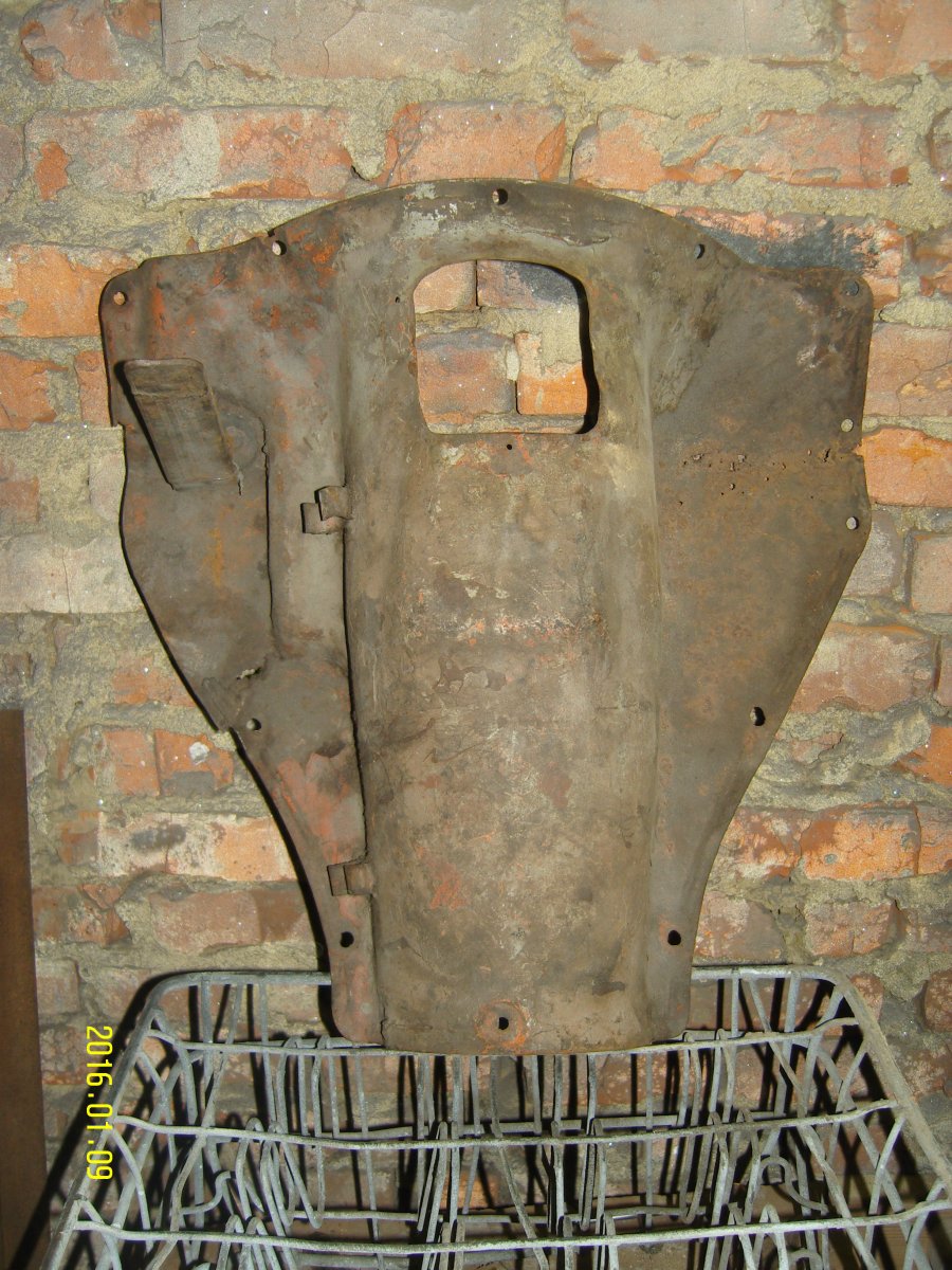

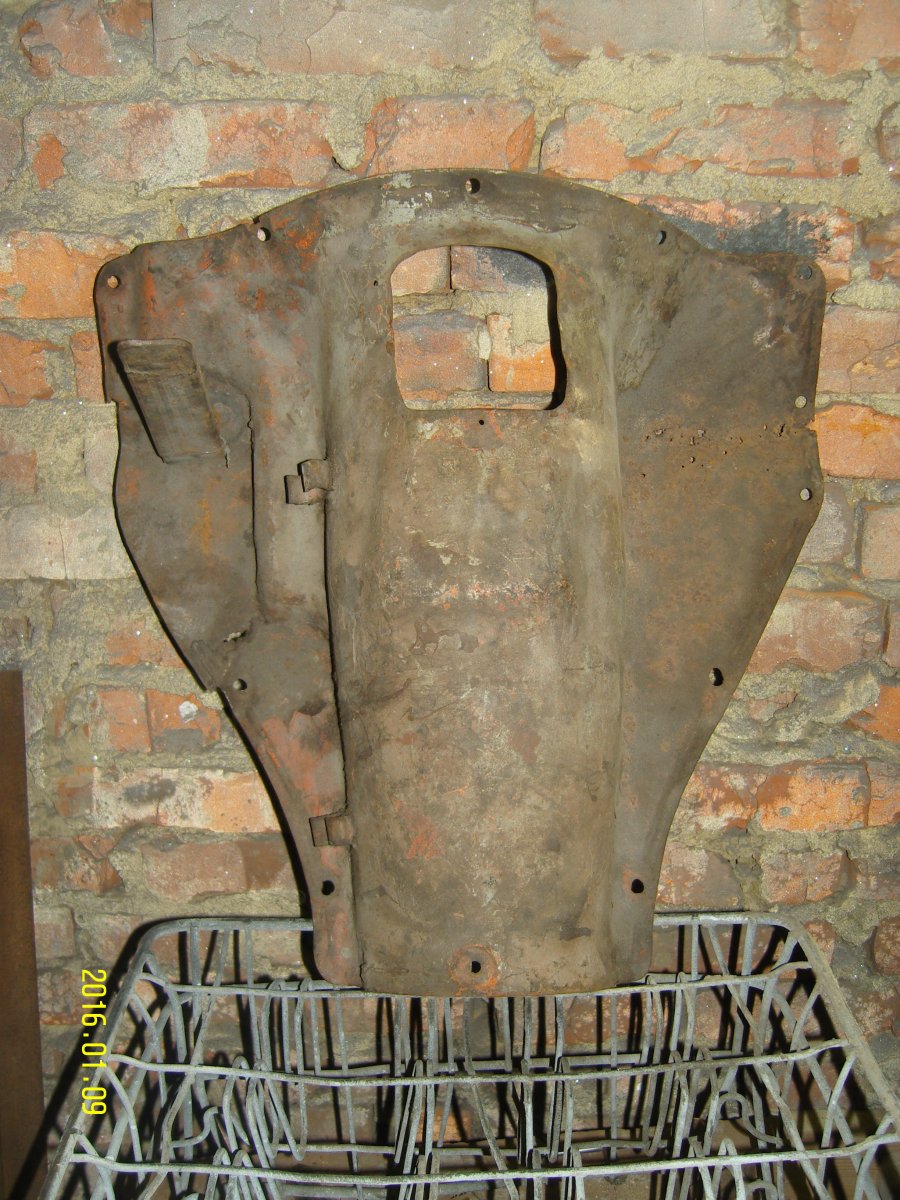

Теперь стоит задача вернуть все к истокам. Благодаря интернет-магазину "Победа над временем" сделан важный шаг в этом направлении, а именно приобретен кожух пола:

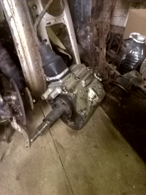

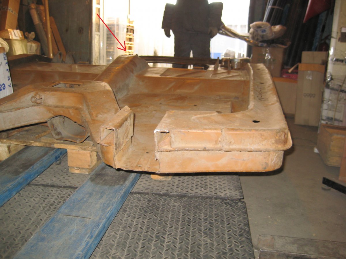

Михаил, я о нижней части тоннеля, т.е. либо о пень его погнули, либо при опрокидывании
Так и я о нижней части. Фото под рукой нет. На новом днище эта часть тоннеля тоже подогнута.

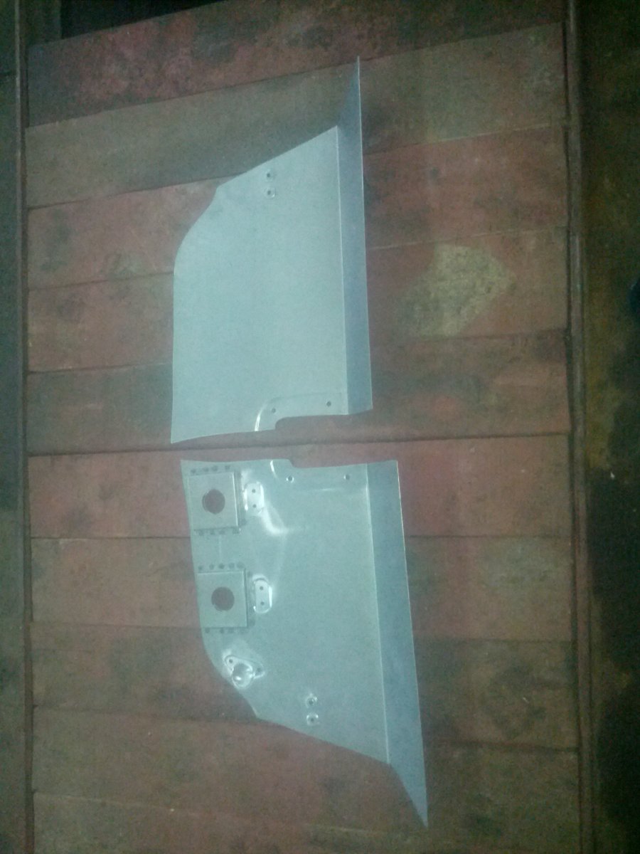

по возможности буду оставлять! единственное это замена переднего пола, там где педали...
Я тоже там буду менять, при этом надо обратить внимание на выштамповки под отбойники.
Серj
20.07.2012
255
115
Отбойнички под педали, чтоб о кузов не грохались, плохо работает интернет, не могу фото загрузить и показать(((((

а... квадраты сверху навареные?...
9 083
9 054
ну вот такие ... вариантов у меня не много ((

Вот на нее и ориентироваться.

Отметил стрелкой. Мы об одном говорим?
