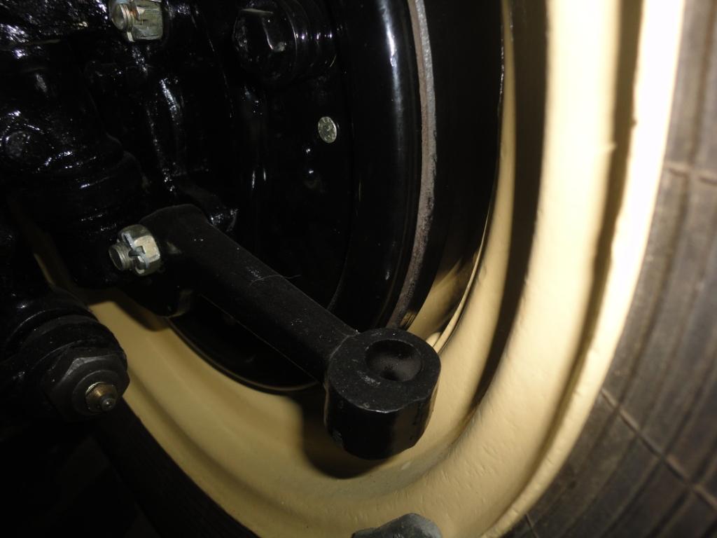

Вопрос по рычагам рулевой трапеции
Хочу подстраховаться, а то получится как с рессорой. Подскажите, правильно ли установлен рычаг рулевой трапеции? (левый налево, правы направо) На фото колесо левое.

Вроде, да. Направление правильное.

Re: Вопрос по рычагам рулевой трапеции

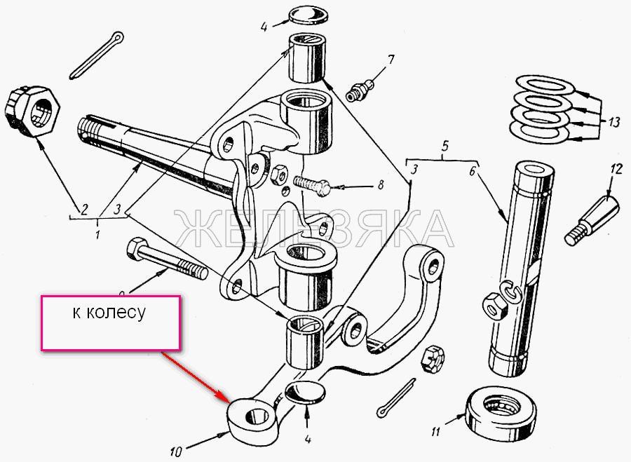

Похоже что не правильно.Вот правый.Утолщение на том месте где палец - к колесу.
в таком случае риск трения наконечника о колесо или диск выше. Я бы переставил местами, хотя гимор есть(надо разобрать барабаны, снять щиты, расшплинтовать все и вся, но надо)

а в чем они разделились? при первом опубликовании Вашего фото рычага я сразу увидел зеркаольность установки, сам на такие грабли наступал, каталог четко показывает как должно быть без вариантов. Я просто не нашел дома похожего чертежа...
15 894
9 055
а почему на чертеже масленки с зади?
Ваше мнение уважаю, все переделаю, спасибо за помощь.
