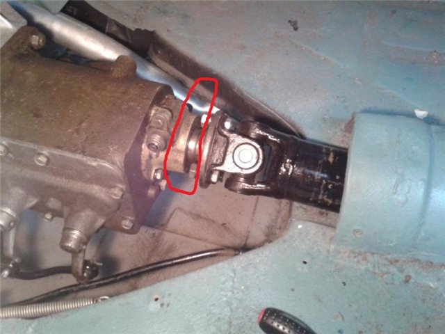

мне кажется что тут не сидит как раз на 2 см.

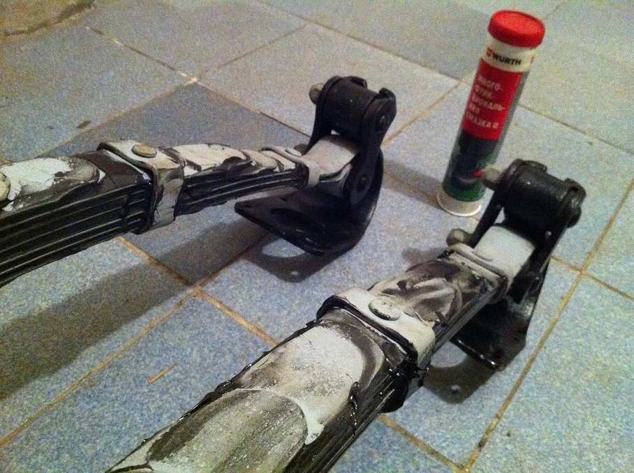

на фото кажется что далеко рессоры.. а рессоры правильно поставили в ту сторону?

Коробка новая на авто до этого не стоявшая, гайка зашплинтована. Это расстояние сравнивал со старой коробкой один в один
А разве они не симметричные? передняя часть отличается от задней по длине?
а рессоры? у меня стоят с разной длиной от центра.

значит остается проверять кардан.

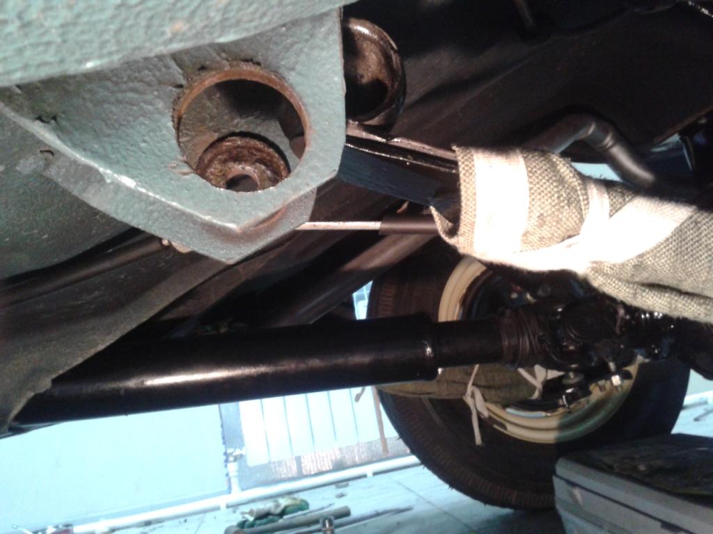

прикручивайте все на место и потом вставляйте кардан немного нагрузив машину.

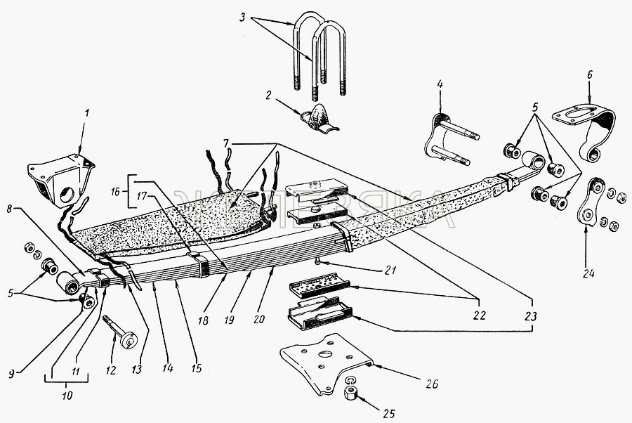

Внимательно посмотрите на рисунки и найдите ОДНО отличие :D .
5 071
2 736
Смотрю на каталожный кронштейн задней рессоры передний в сборе,выглядит по другому,но они неменялись я пологаю! Надо переднии пальцы вставить,а потом серьги уже закручивать.

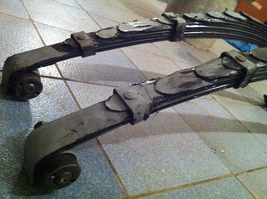

судя по картинке надо развернуть рессоры:)))))
5 071
2 736
Ё мое ресора задом наперёд стоит!!:) В телефоне плохо видно.

Danila сказал(а):
Что то я не пойму разницы, ткните носом куда смотреть
Центр переднего ушка рессоры должен находится на оси коренного листа, а заднее ушко выше листа. У Вас на фото все наоборот.

на два сантиметра... :D
Как говорится смотрю в книгу ...вижу фигу :D . Я тоже через это прошел,снимал и разворачивал :D :D :D

Я же вам написал про ресоры вы не поверили
