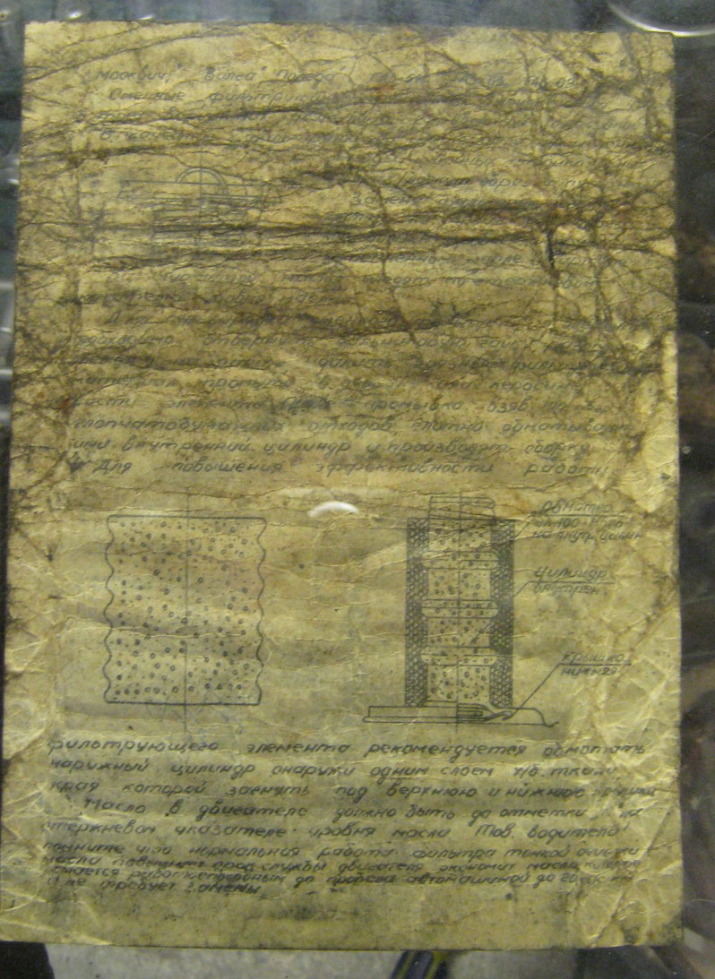

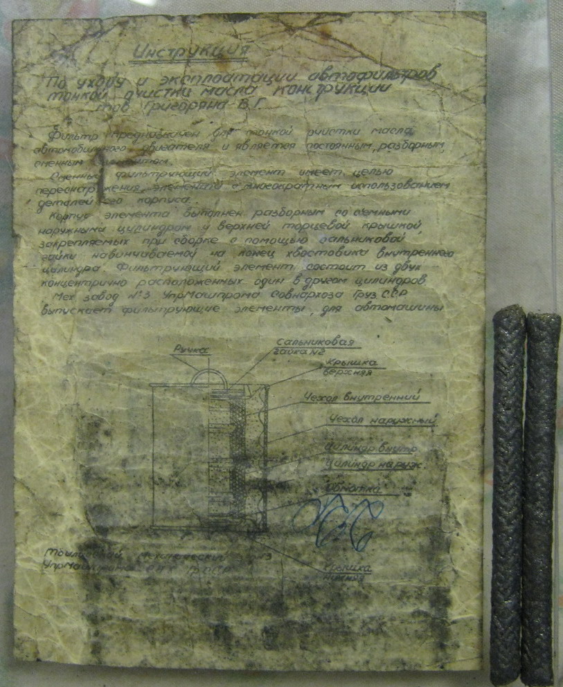

Открываю я старинную коробочку в гараже, а там лежит скрученная жёлтенькая бумажка, как оказалось это инструкция: "По уходу и эксплуатации автофильтров тонкой очистки масла тов. Григоряна В. Г.",
Мех. завод №3 УпрМашпрома Совнархоза Груз. ССР
Для автомобилей: Москвич, Победа, ГАЗ-51, ГАЗ-69...
P. S. 20 тыс. без замены, однако... :D
