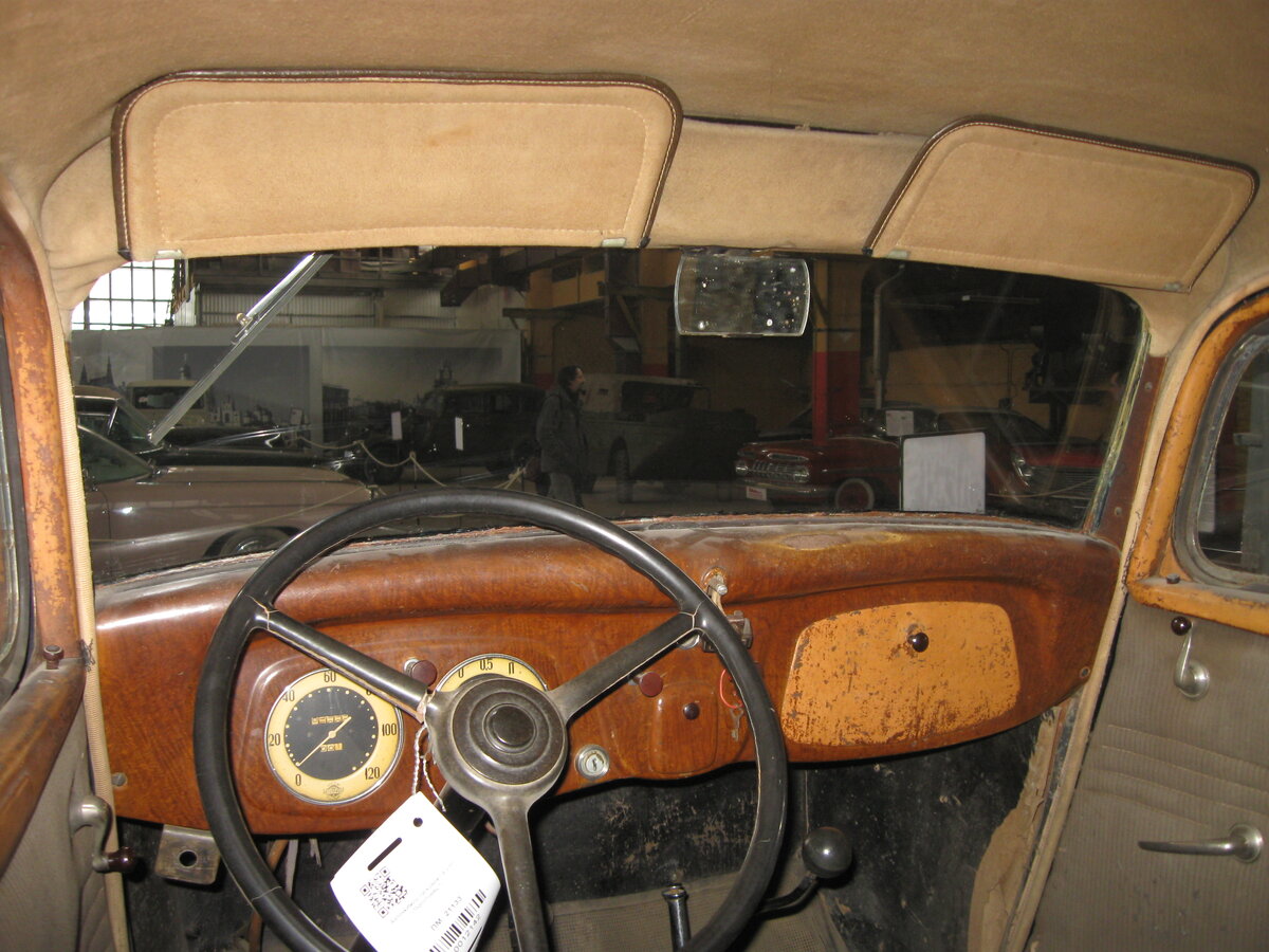

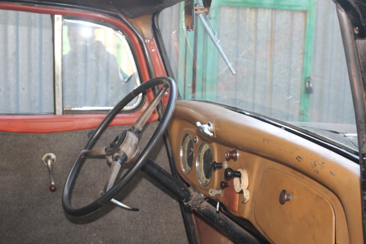

Приборная доска М1 и М11-73 различия
9 466
13 181
Не родной ЦПС, тросик подсоса и вместо троса ручного газа вкорячена контрольная лампа поворотов.

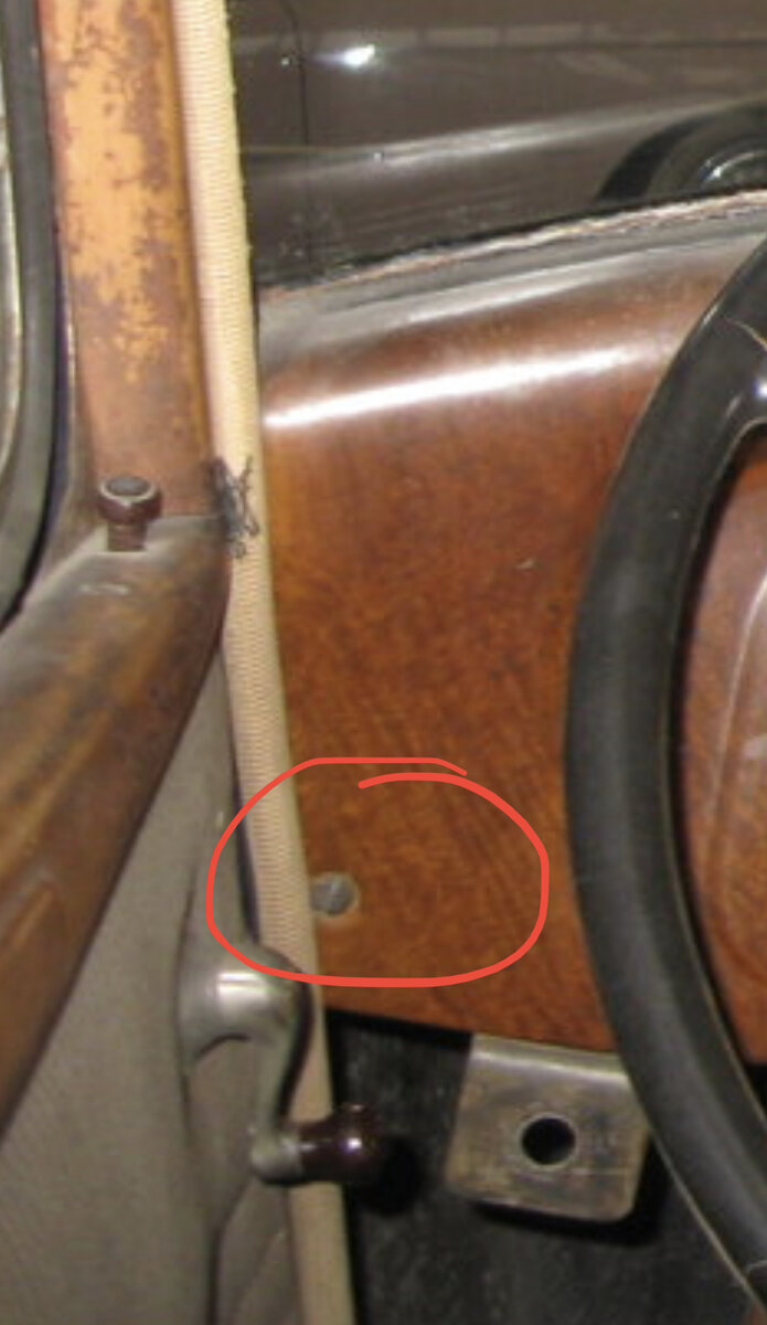

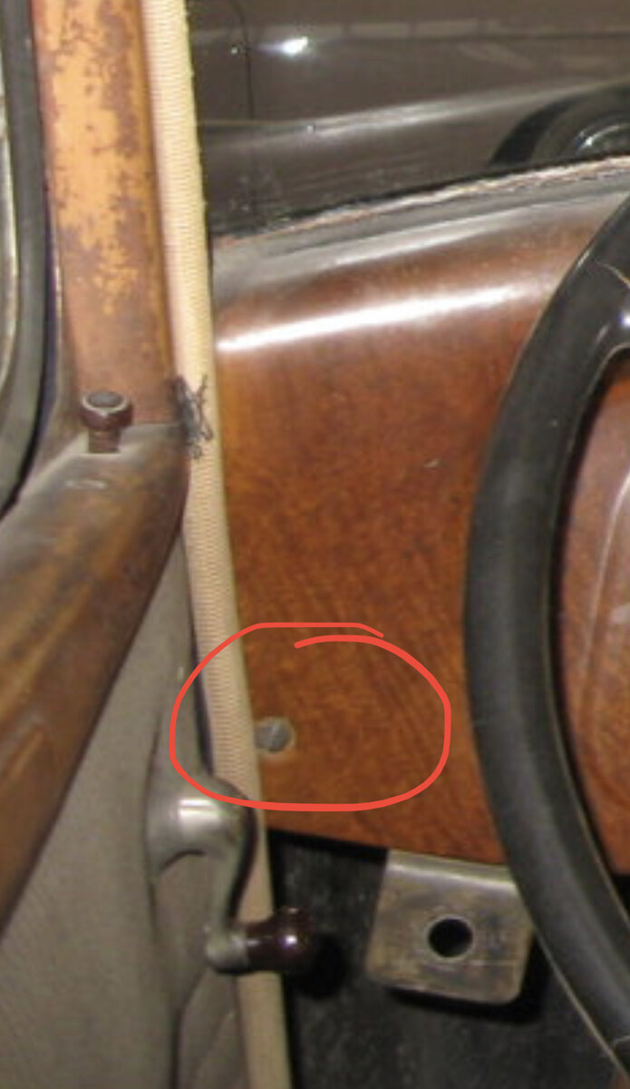

И еще вопрос , какой винт здесь, полупотайной? В торпеде должно быть конусное углубление под него?

Да, винт полупотай

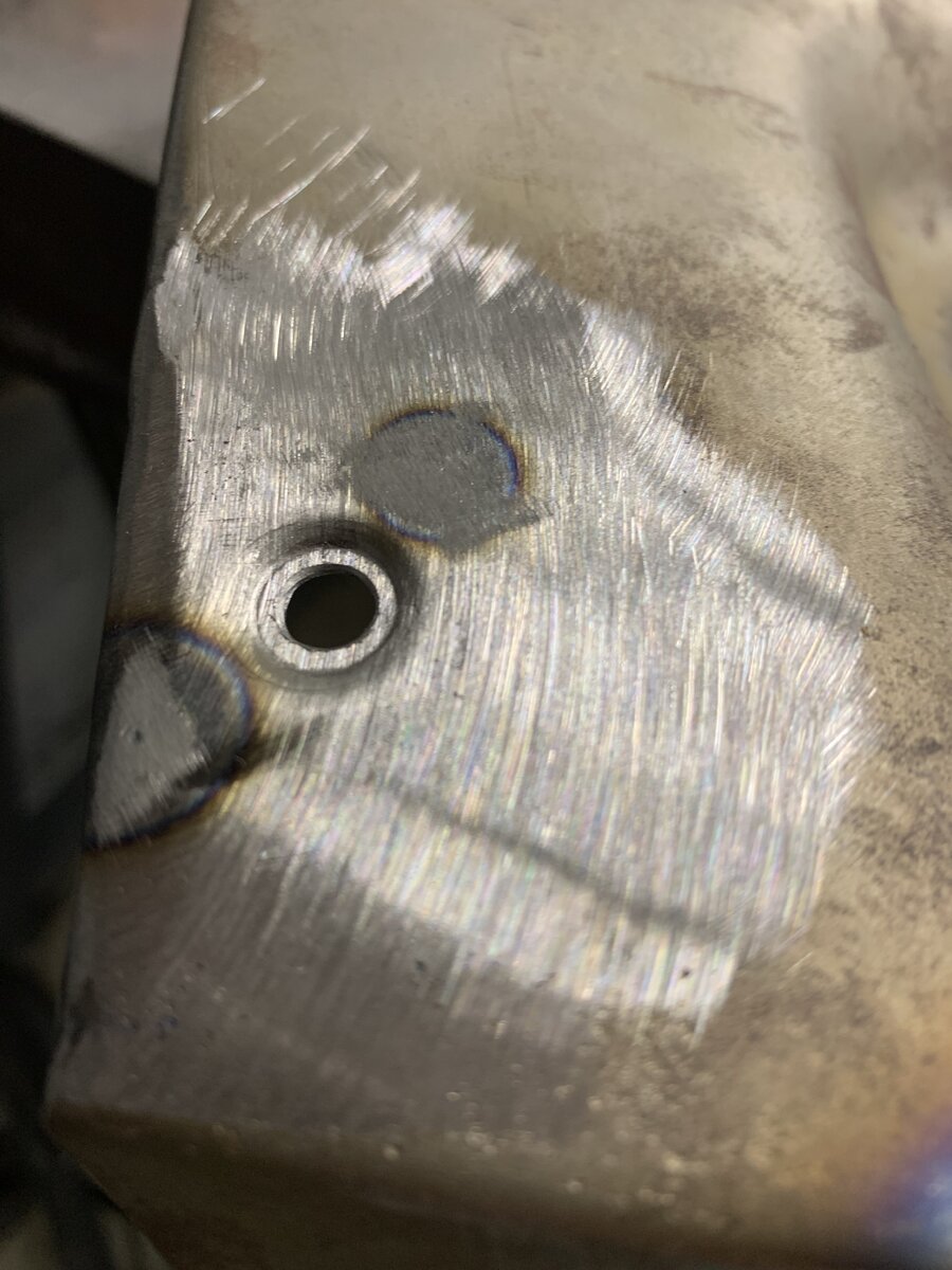

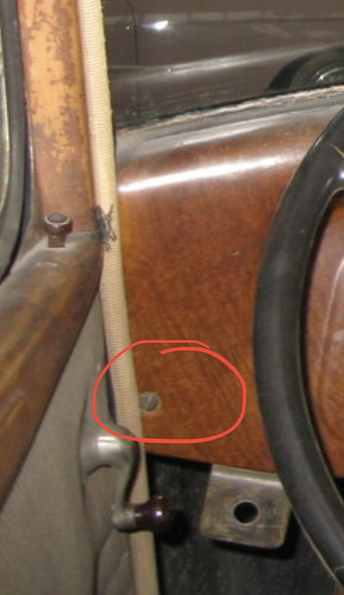

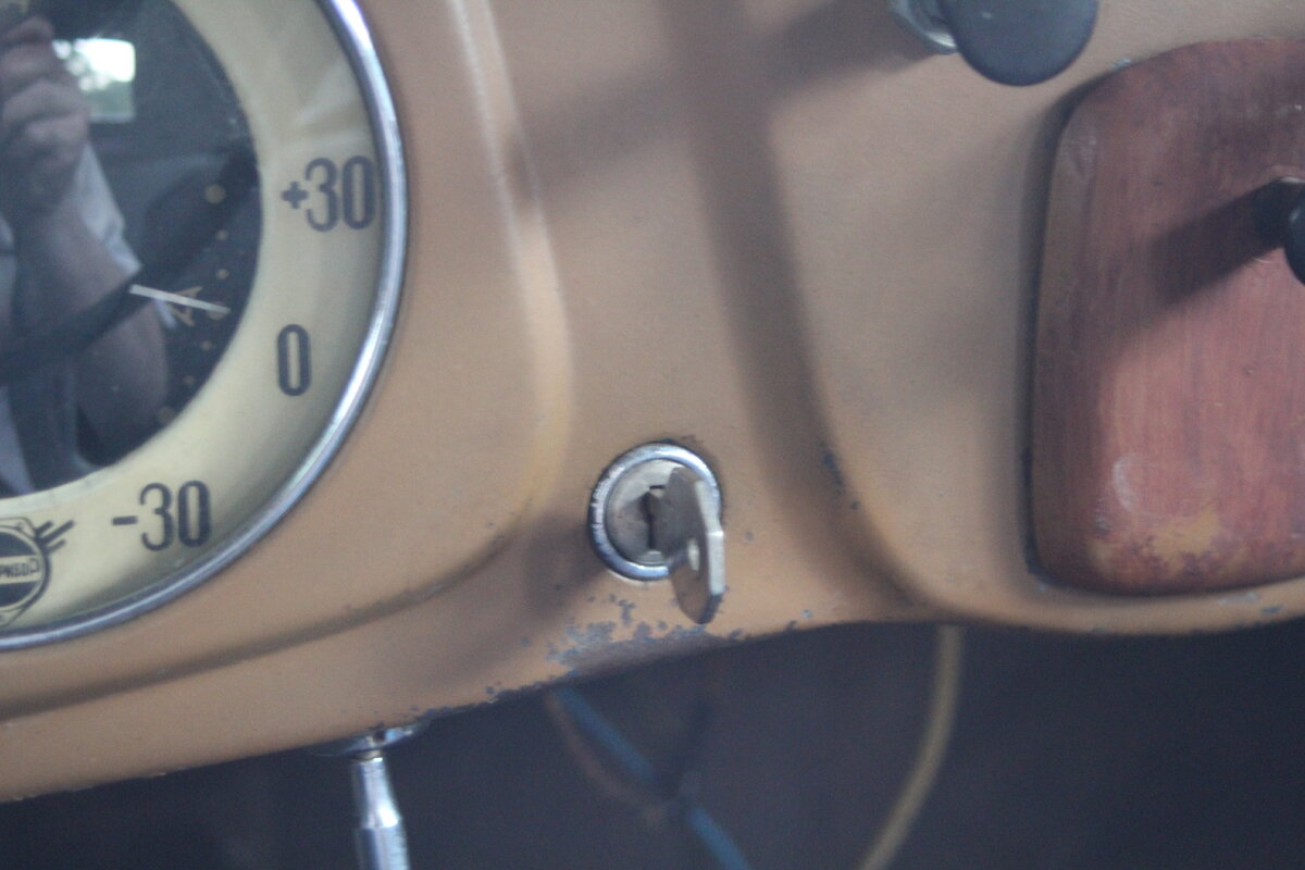

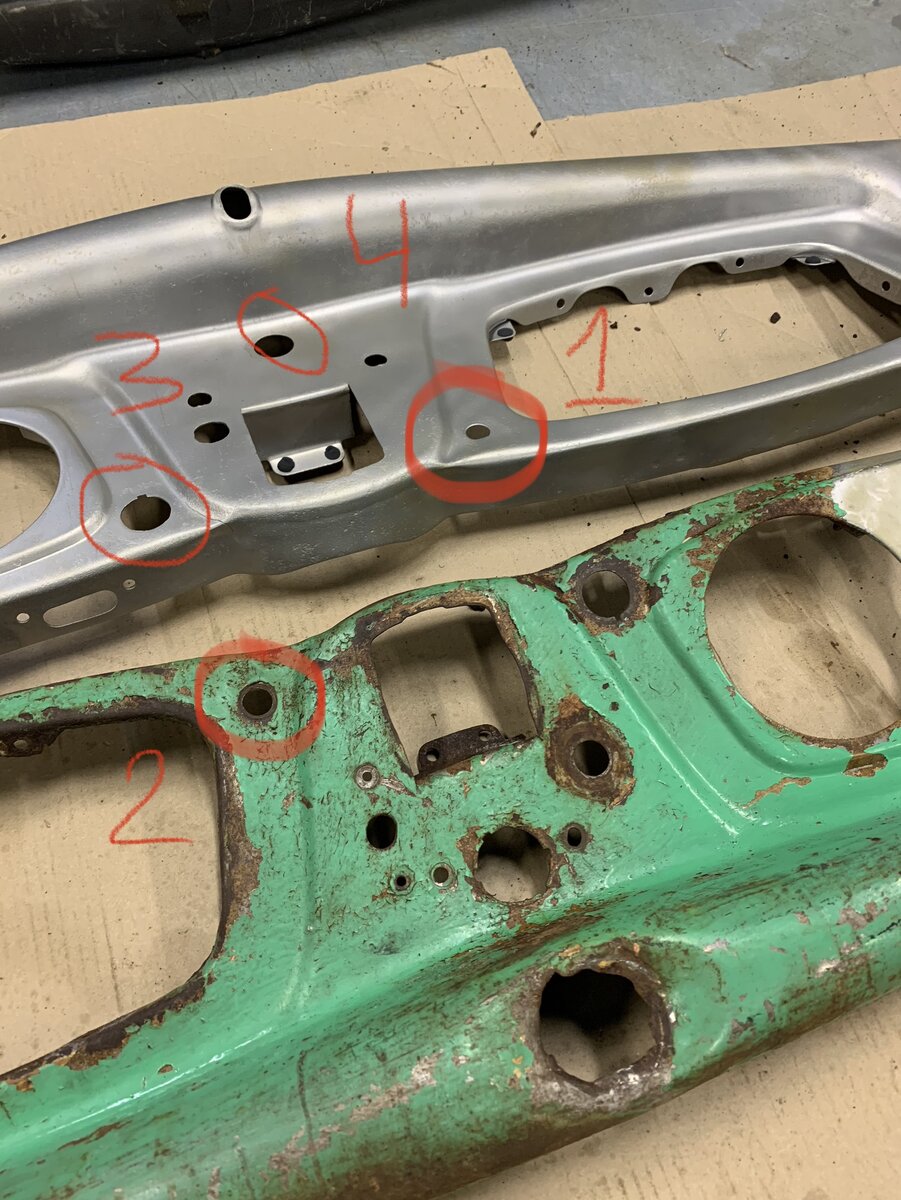

1) отверстие 1 кажется очень ровным, с усеченным краем. Будто заводское. Возможно ли , что на М11-73 там что-то устанавливалось? Раз над приборами нет отверстия.
Ответ: Да, на М11-73 отверстие 1 должно быть.
2) Отверстие 2 в другой приборной доске кустарное- полагаю оно тут лишнее?
Ответ: Да, на М1 этого отверстия не было.

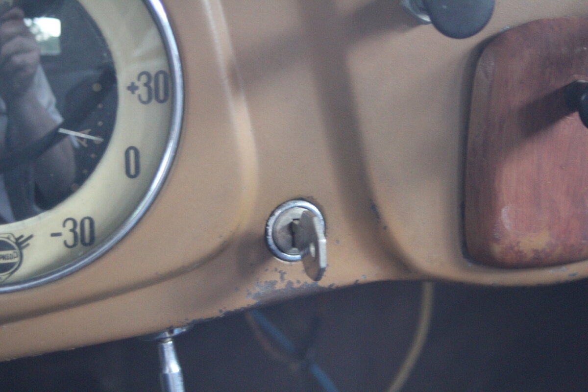

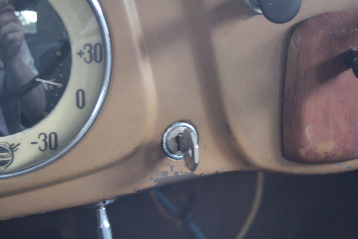

3) Есть ли возможность замерить точный диаметр отверстия под замок зажигания или замерить диаметр гайки оригинального замка? Было бы кстати фото этого замка.
Ответ: размер указан в чертеже. Чертеж теперь есть.
4) Диаметр основания закуривателя был бы тоже кстати, на всех он будто бы изменен.
Ответ: размер указан в чертеже. Чертеж теперь есть. Более того под замок зажигания должен быть кронштейн , который крепился завальцовкой, наподобие кронштейнов приборов.

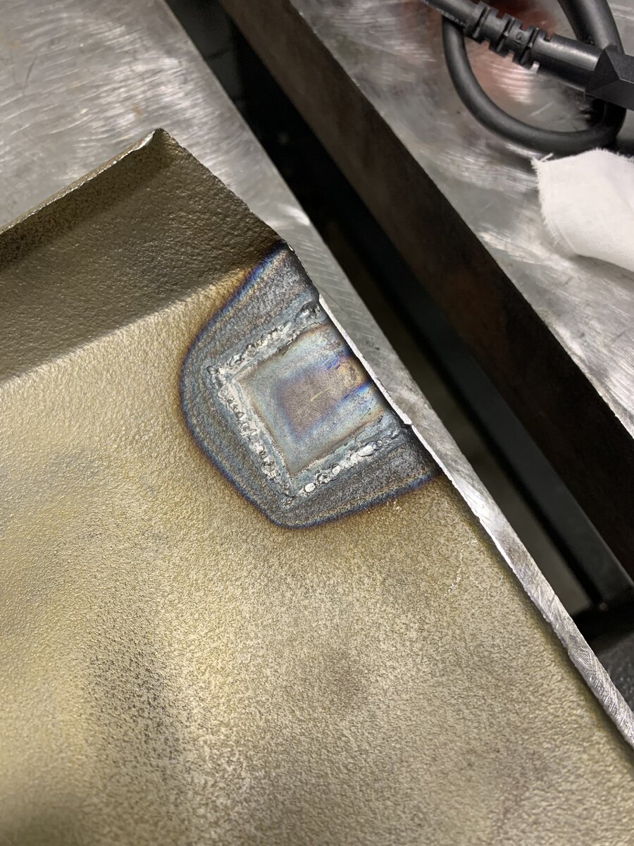

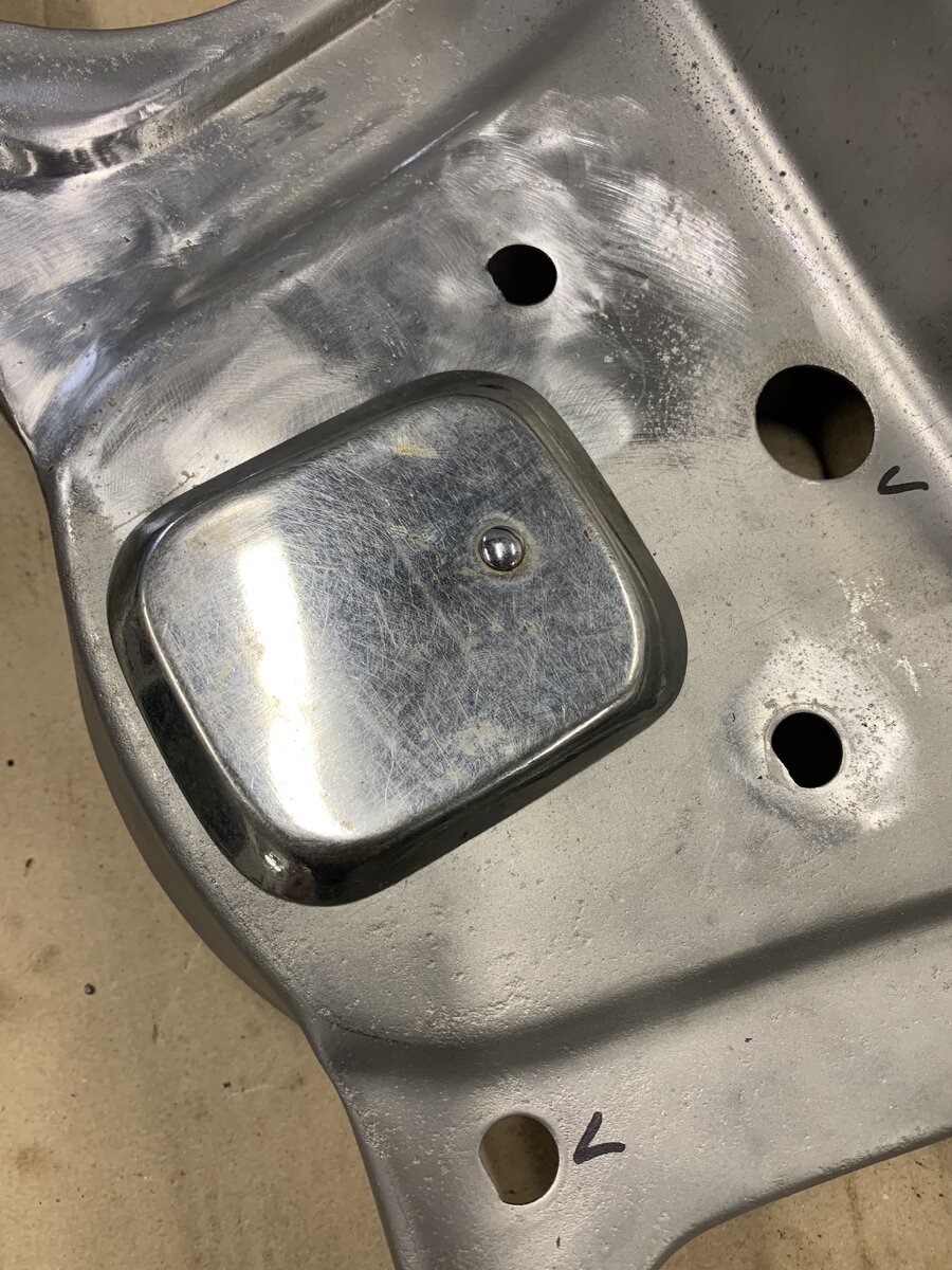

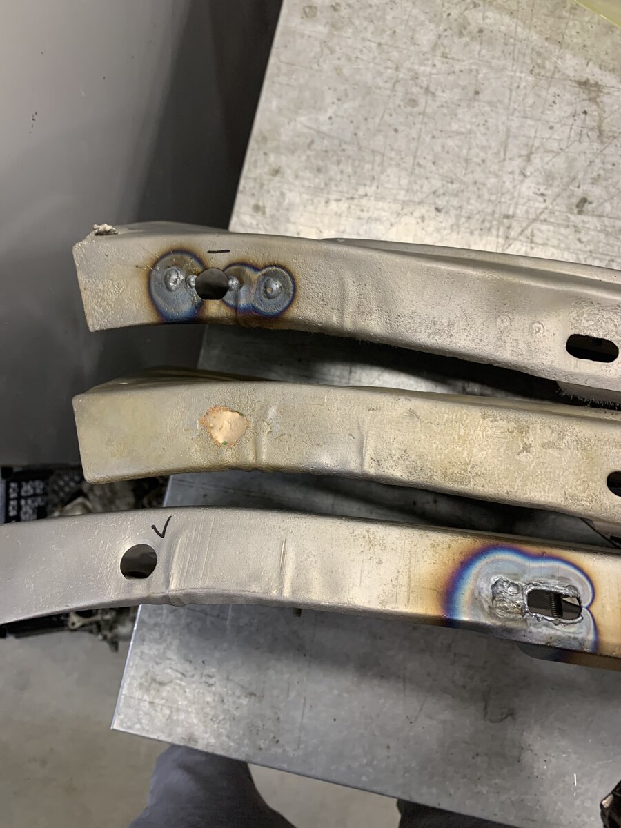

На нижней полке на черной торпедо было запаяно отверстие , латунью. изнутри стальная латка. Выглядит будто на заводе заделали. Что ставится в это отверстие и для чего могли его заглушить? Ведь если оно не используется, могли бы просто оставить?
Что вообще в это отверстие устанавливалось?
4 883
1 909

Завалил вопросами наверное. Но что делать, разобраться необходимо! Какой диаметр винта крепления торпедо к кузову, в передней части? Полупотайной который.
Ответ: Диаметр отверстия под винт 7мм, винт М6 или ближайший дюймовый.

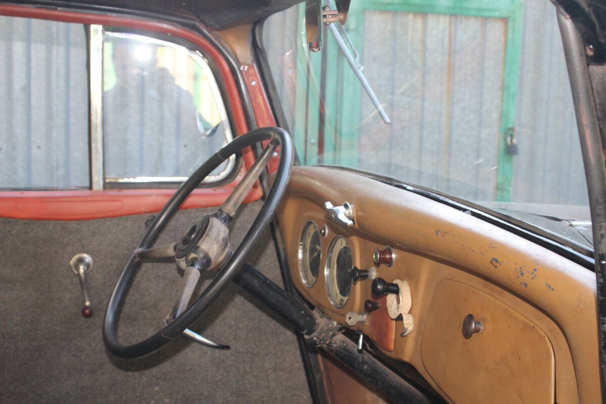

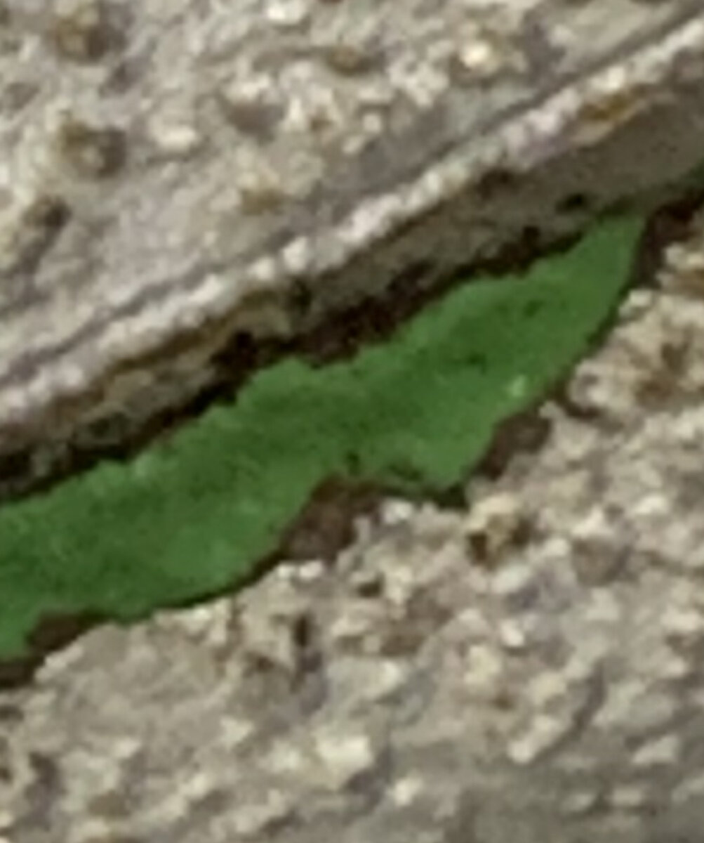

По заводским цветам машин (приборных досок) отдельная страница с вопросами ))

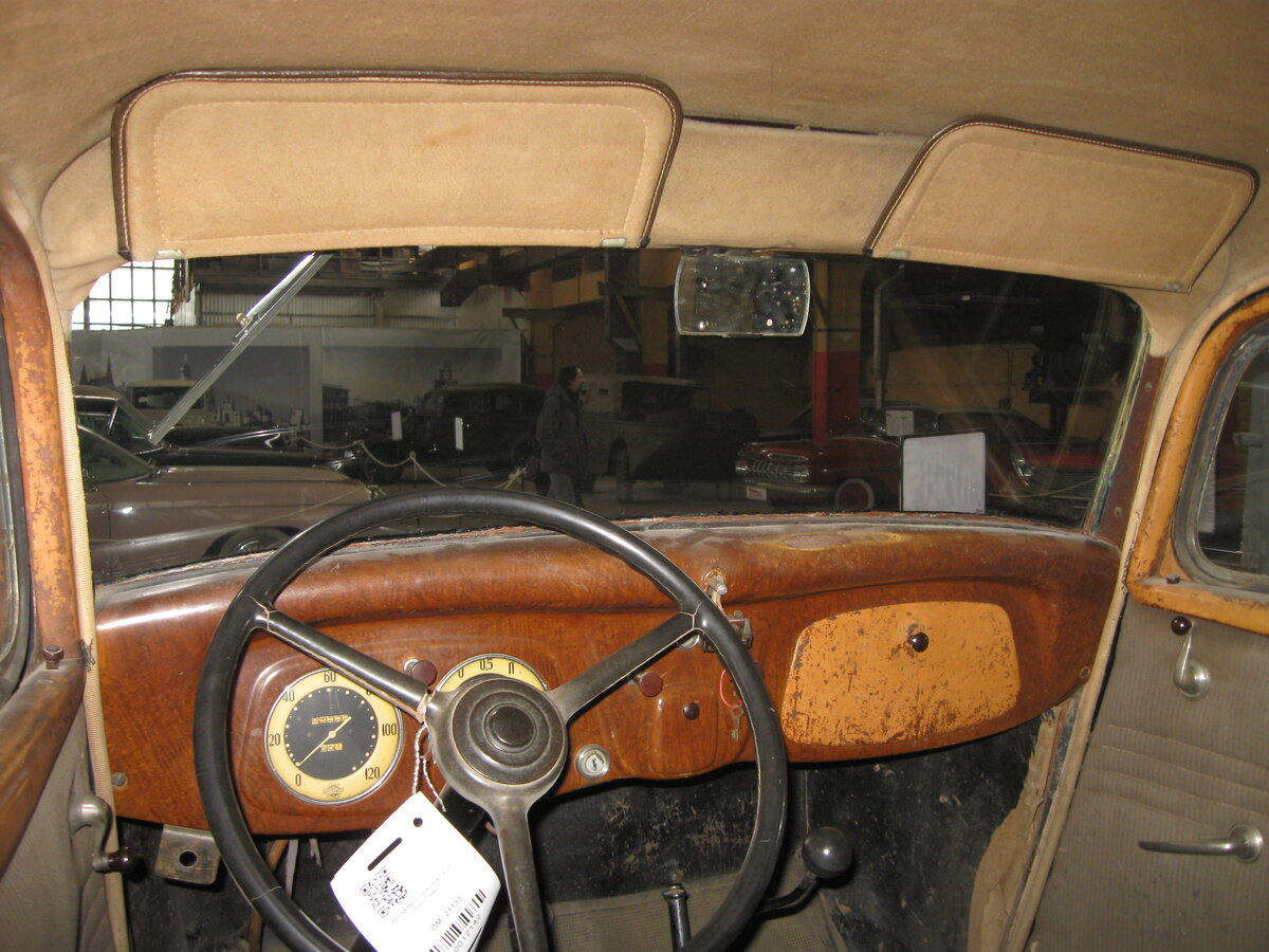

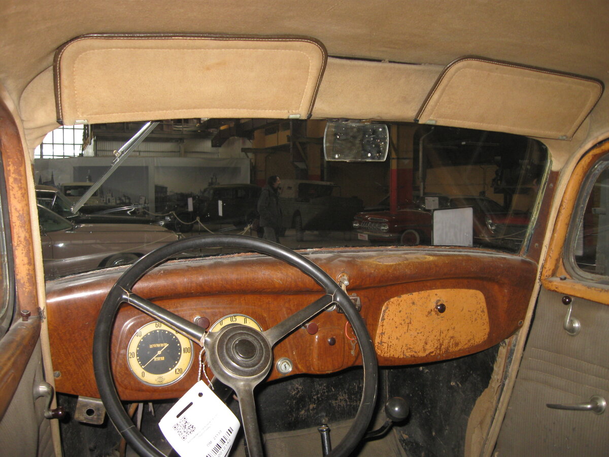

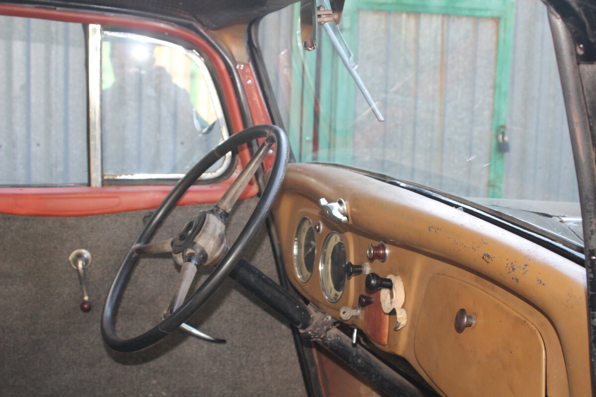

На М11 отчетливо виден коричневый цвет, и чуть светлее грунт. Сверху покрашена бордовым. Мое предположение , что бордовый - свежая окраска, так как переключатели кое где испачканы краской. А вот коричневым красились М11?
На второй светло серый просматривается. Заводской ли это оттенок?
На третьей ярко зелёный. Краска везде и в закрытых полостях. Были ли такого ярко зеленого цвета М1?

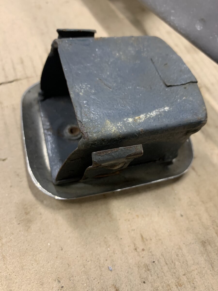

Нашел в гараже пепельницу, лицевая панель похоже новодельная по форме не похожа на те что выкладывали выше. А вот корпус похож на оригинал.
13 439
5 958
Да. Лицевка неправильная, корпус аутентик)

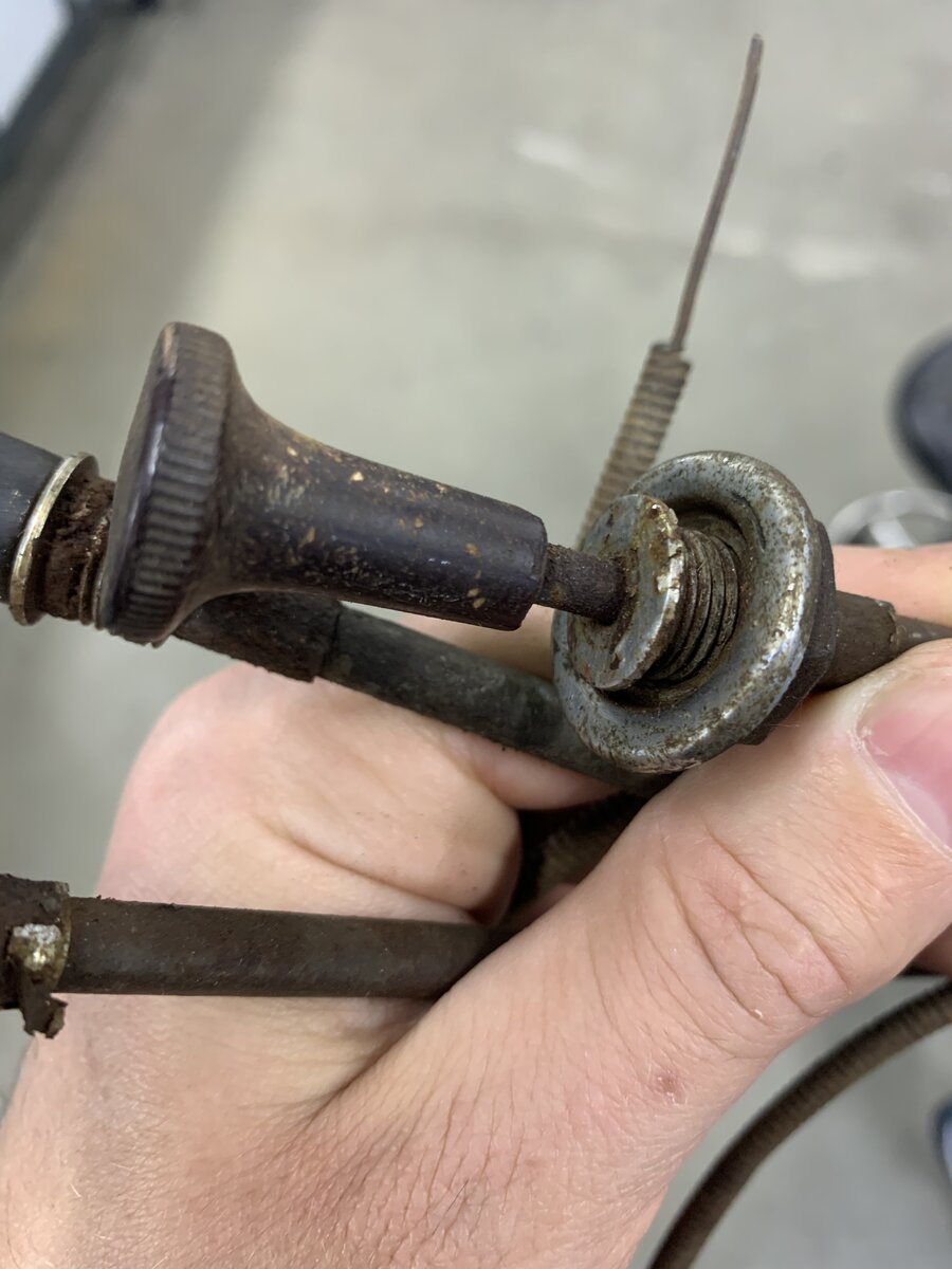

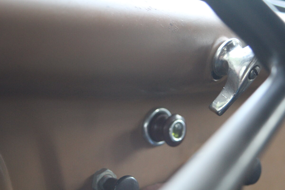

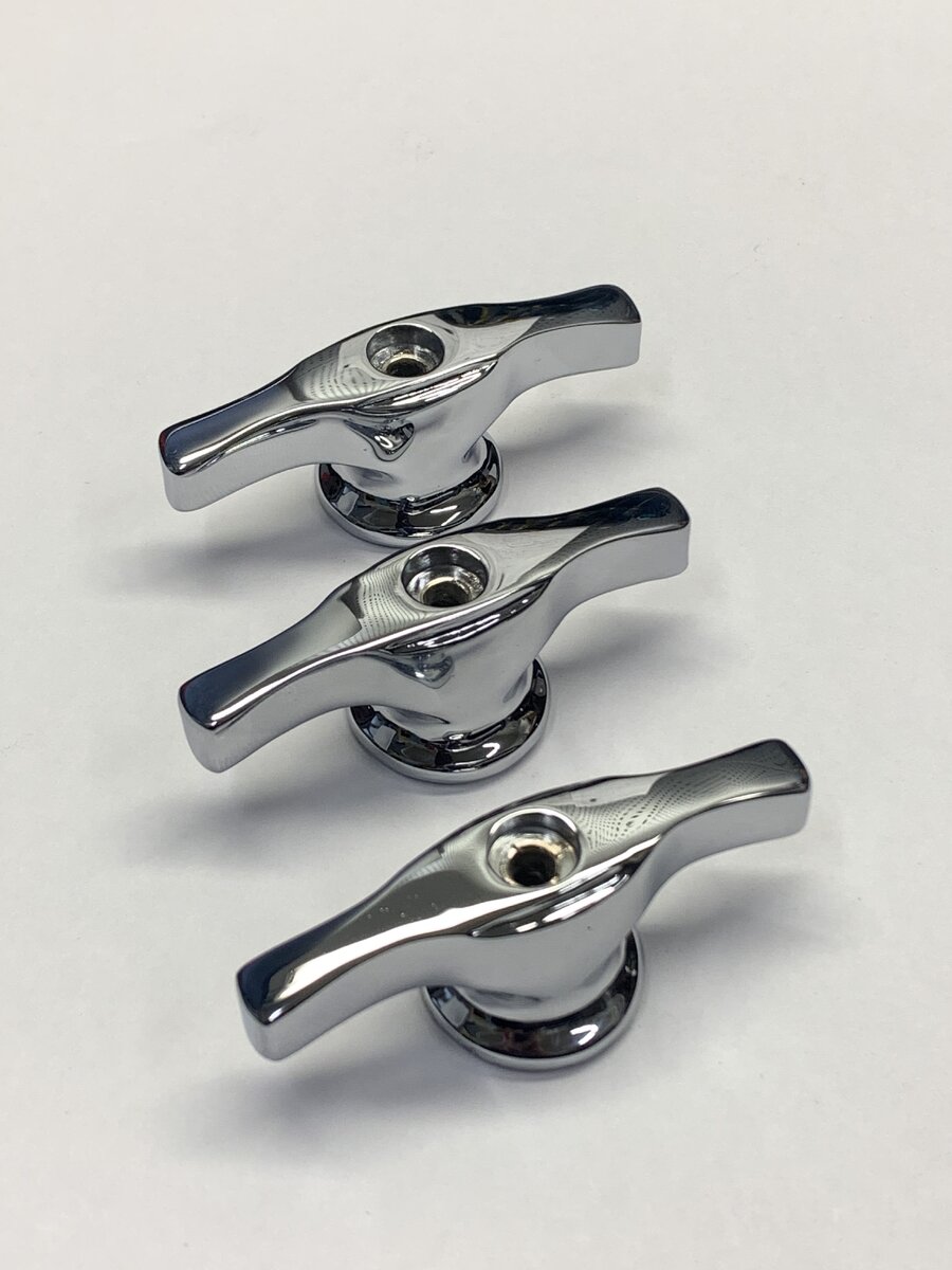

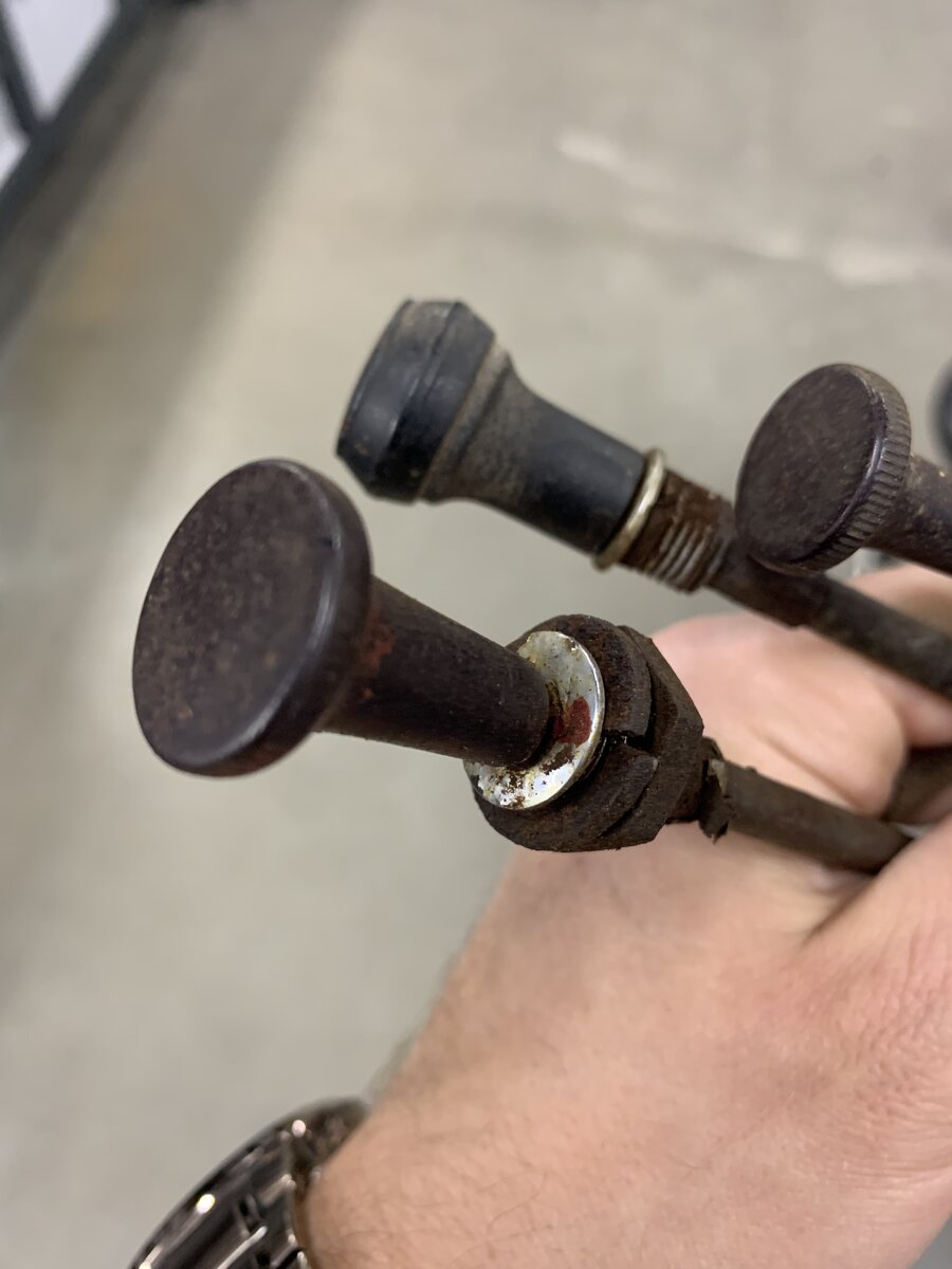

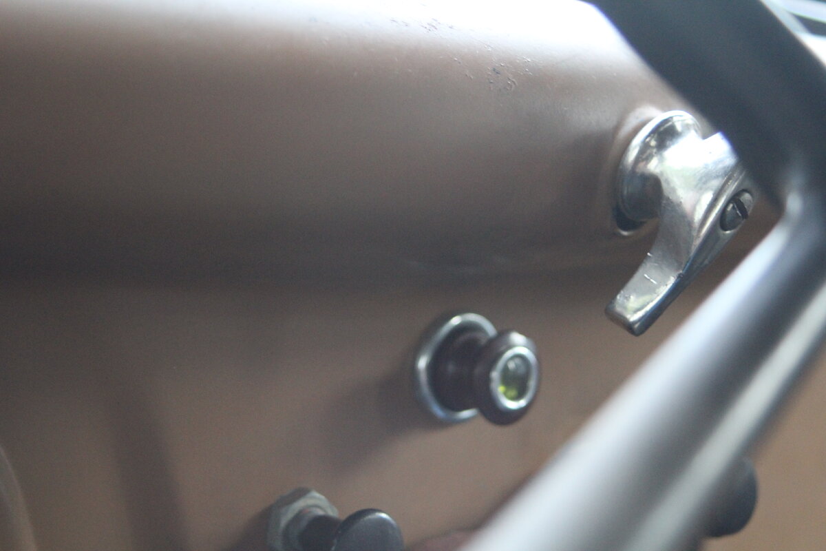

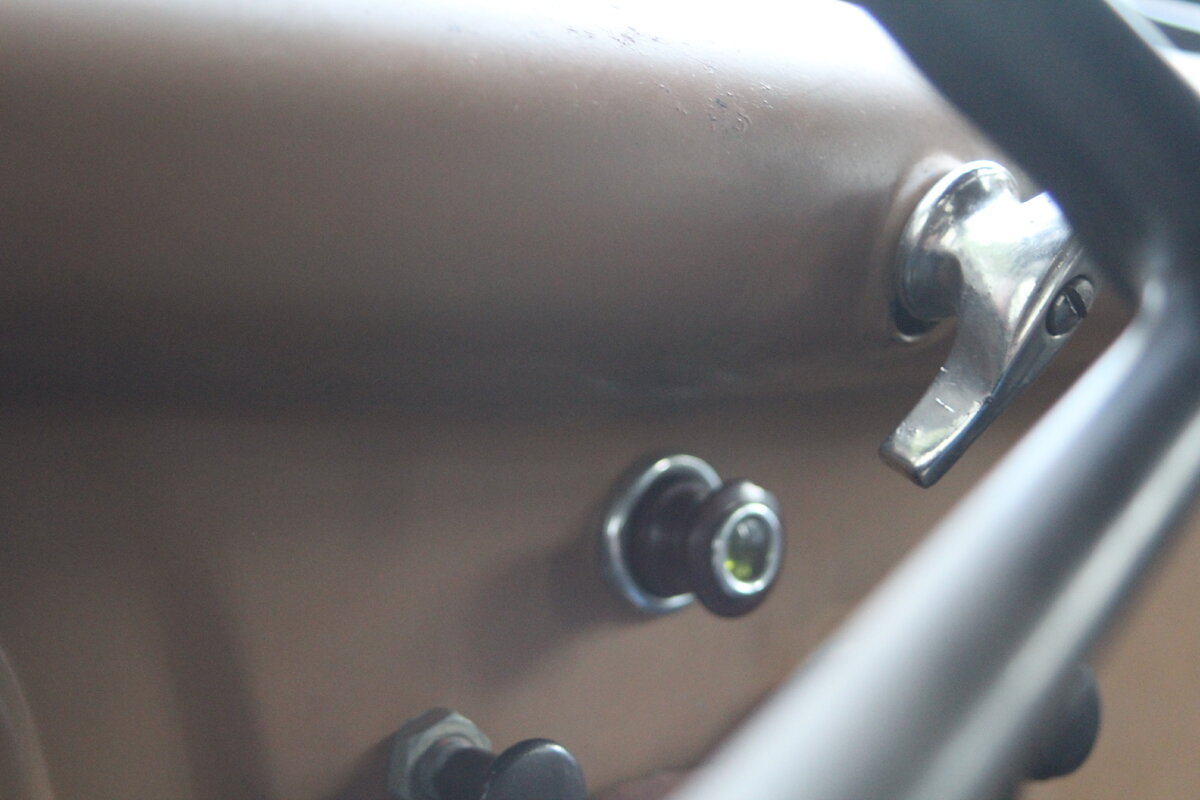

Родные тросики и пластиковые ручки, по крайней мере два точно. Вопрос, ставилась ли декоративная хромированная шайба? На одном тростке она стоит.

9 466
13 181
Да, шайбы ставились.... НА 21-ую "Волгу"! Но никак не на "Эмку"....
Реакции: Олд Джек и SMV
13 439
5 958
Шайбы победовские, на Эмке не было
Реакции: SMV

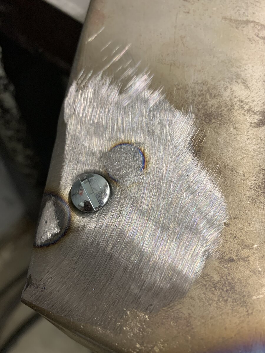

Сделали отверстия крепления приборной доски. Под винт полупотайной М6.

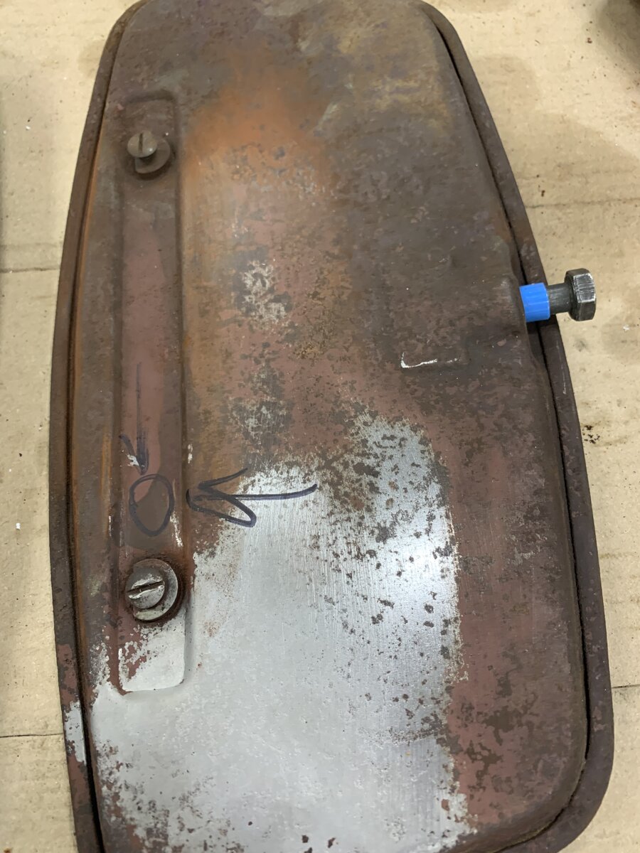

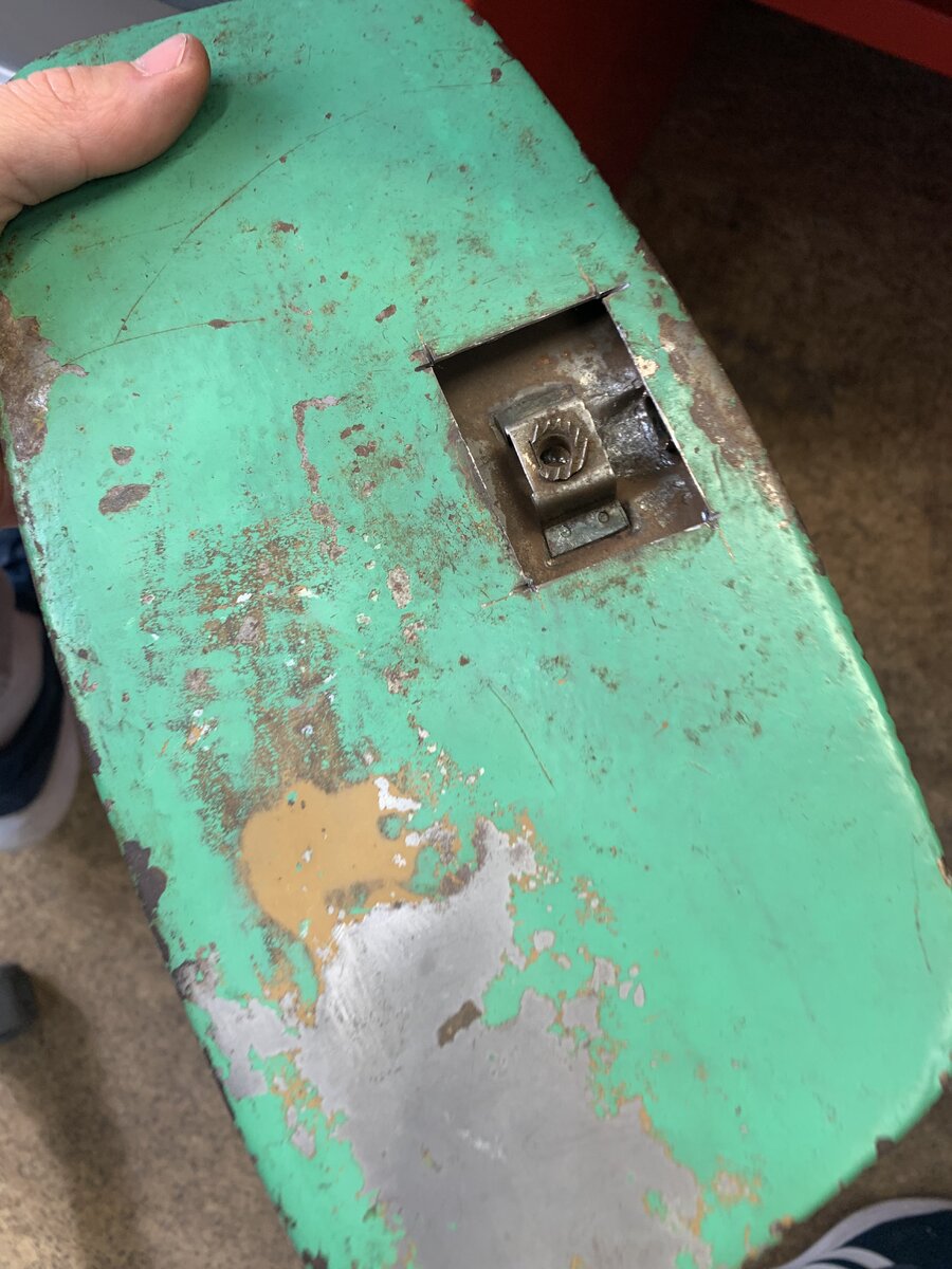

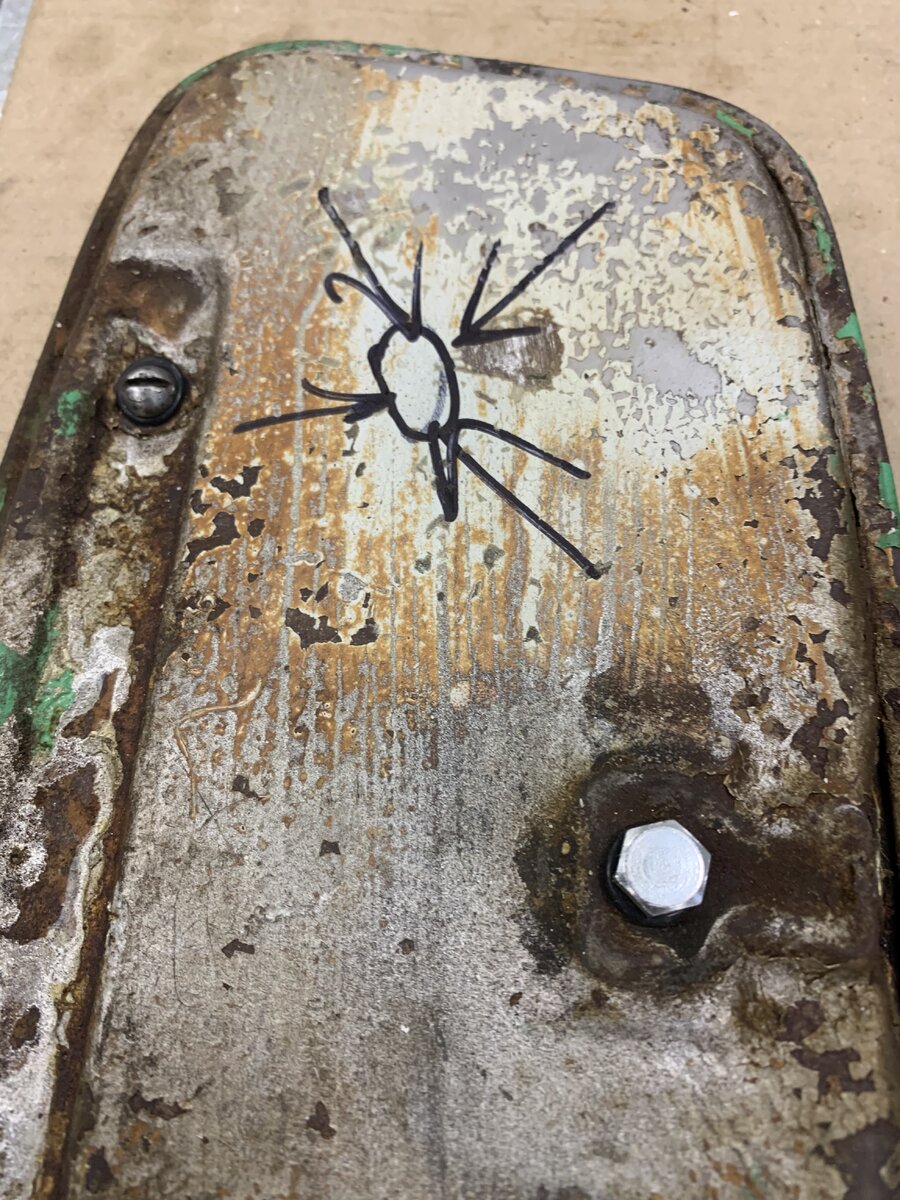

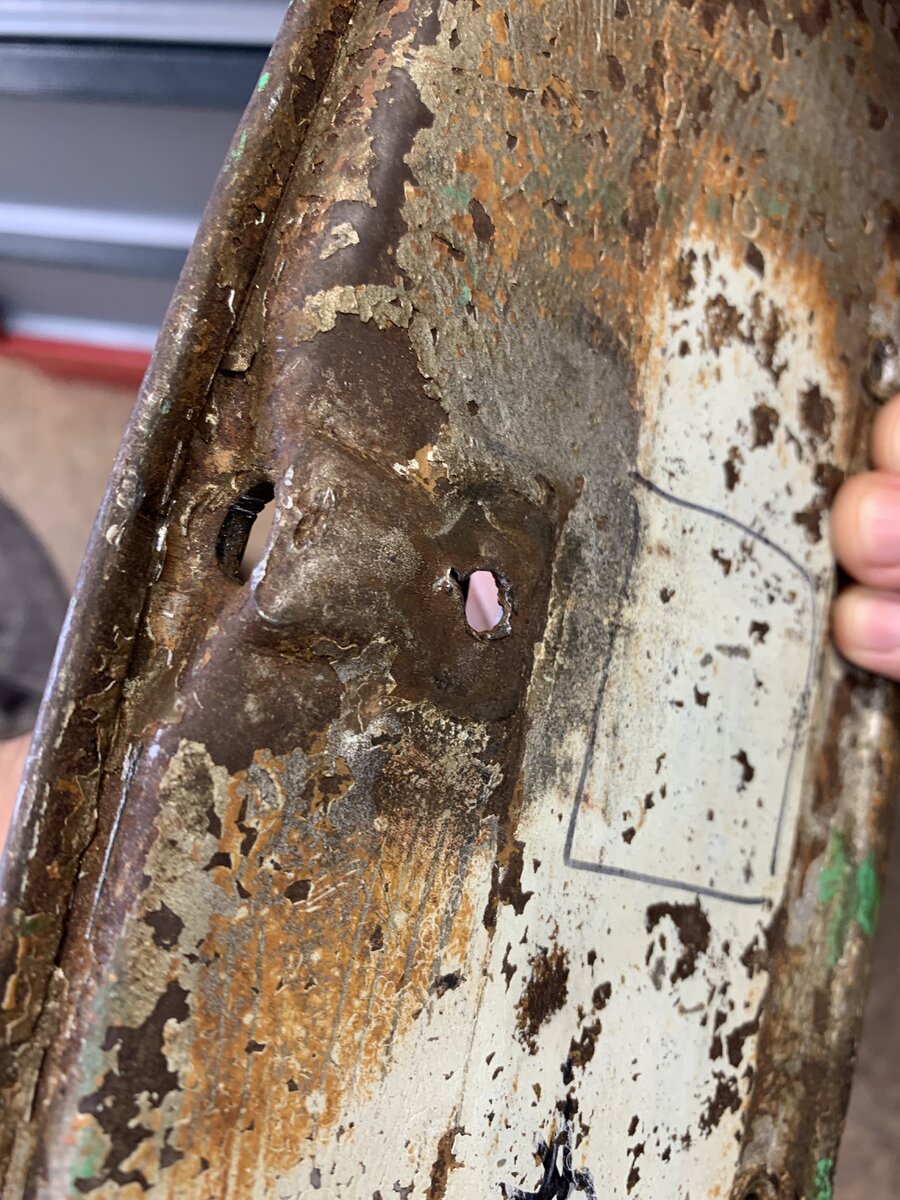

Одна крышка перчаточного ящика оказалась совсем плохая. Чтобы отрихтовать внутреннюю стенку пришлось вырезать окно в наружней. Также вне от есть кронштейн с гайкой, для крепления ручки. Гайка рассверлена, требуется заварка и нарезка новой резьбы.
На крышке видна светло-серая краска, как считаете, в такой цвет могла окрашиваться ГАЗ-М1 или М415?
