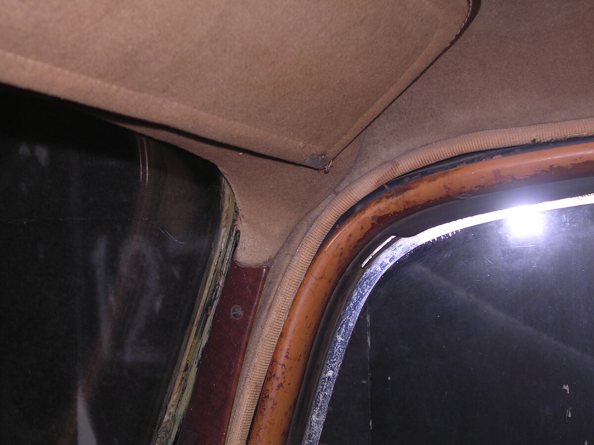

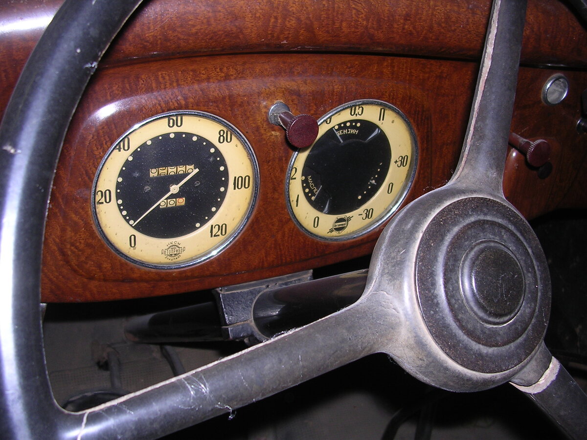

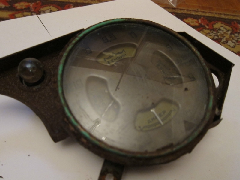

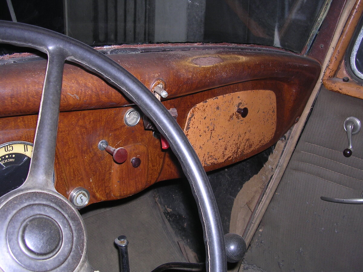

Судя по всему могли быть разные варианты! Основной - под дерево. Я не уверен, но думаю, что для пикапов могли красить в коричневую базу без окраски под дерево, для удешевления. Как-то из вяземского леса я привез рамку водительской двери, когда она намокла под дождем, на ней из под ржавчины проступила окраска типа зеленого металлика!
На политеховской машине сохранилась заводская окраска торпедо!
А на облезших деталях виден цвет базы. У меня на внутренней стороны пепельницы был такой же цвет с синим клеймом.

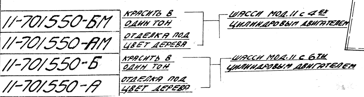

Какой на оригинале был мне не ведомо.
На чертеже два вида окраса под дерево и однотонный.
Но уточнения нет.

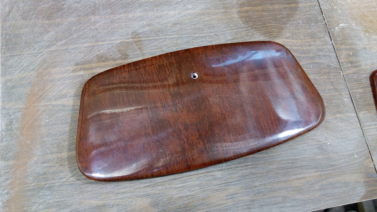

Я всегда в таком цветовом решении делаю

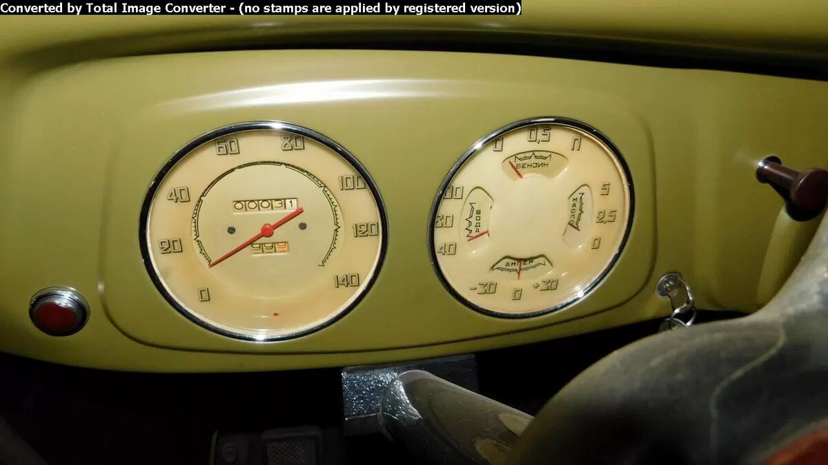

Машина Шаманского.
У Старой школы тоже в такой цвет
Предположу что окрас под дерево все таки удел Эмки
11-73 однотонный окрас.

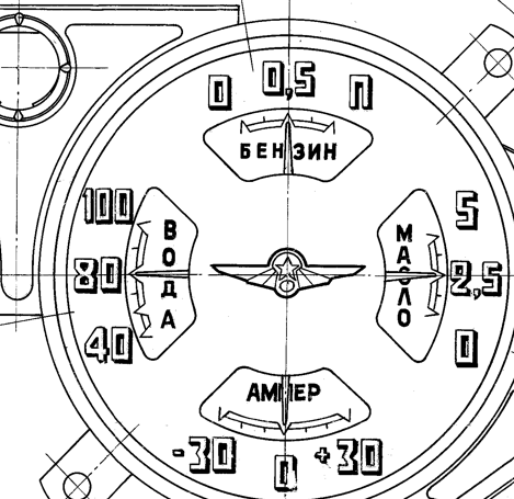

кстати интересный момент по чертежам на приборке крылышки должны быть .
а в жизни похоже по другому.

Я бы не ориентировался на восстановленные машины... Тем более 15-20 лет назад. На этой машине, сделанной довольно давно, много неточностей... Сейчас подход к Реставрации в Мастерской Шаманского изменился, стал научным, с поиском по архивам подтверждения на каждую гаечку, а 15-20 лет назад был уровень чуть выше гаражной реставрации...

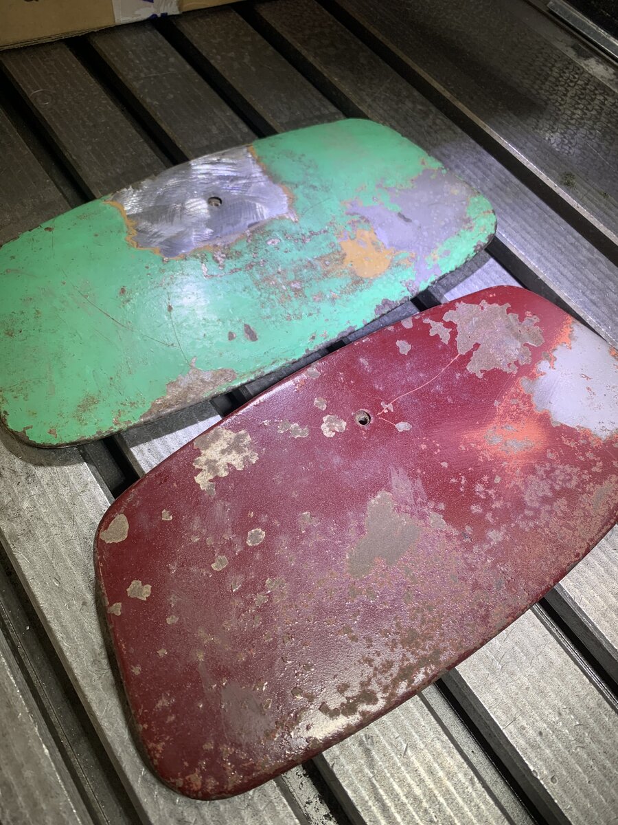

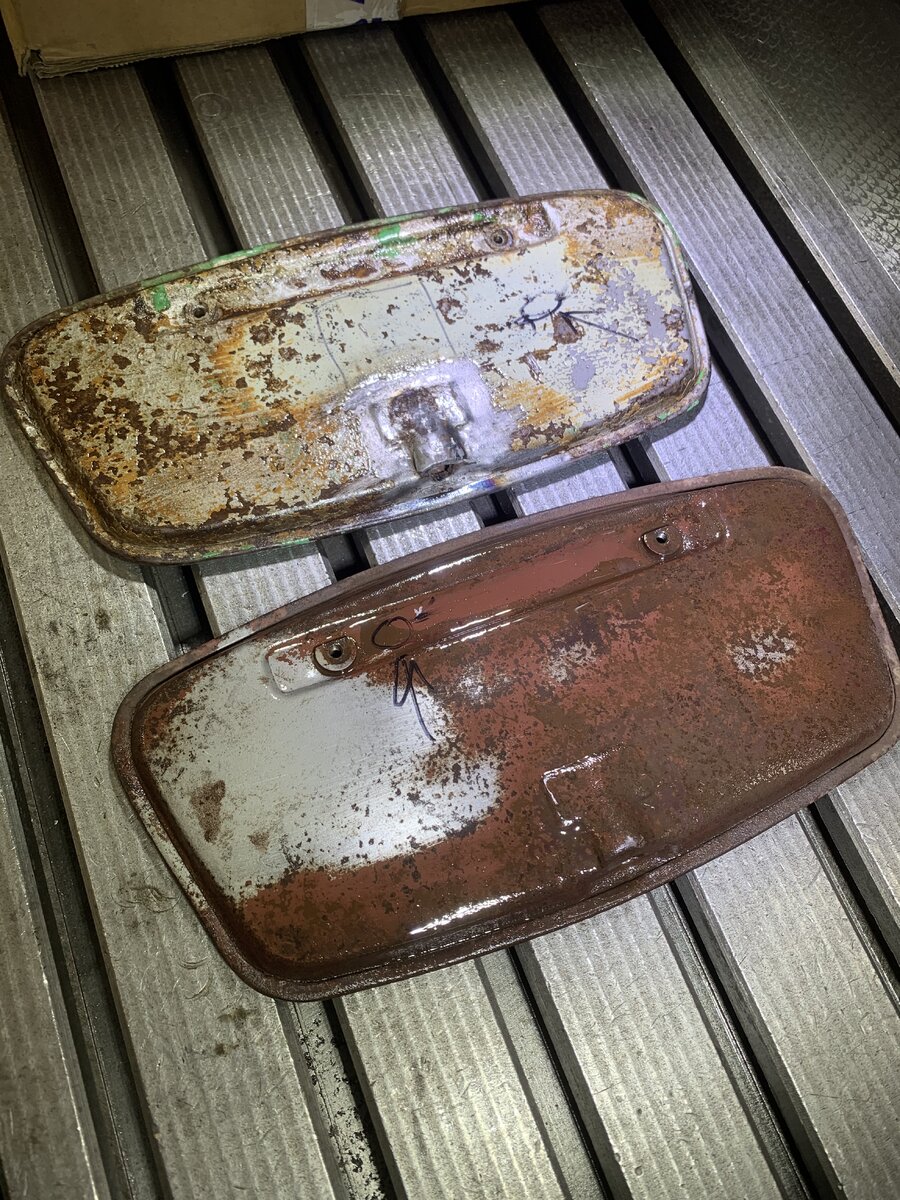

Сегодня еще раз внимательно осмотрел крышки бардачка. Зеленая М1, бордовая М11-73

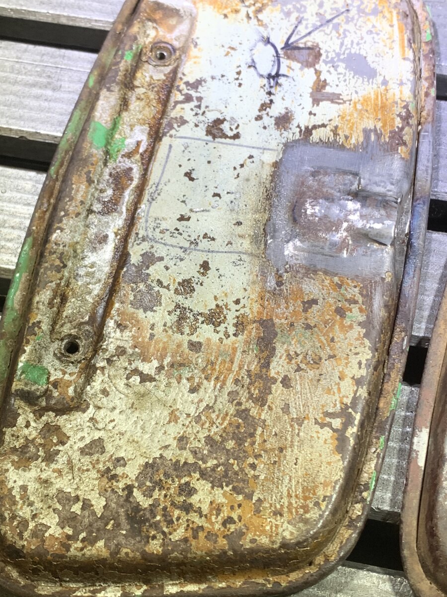

1. М1:
Лицевая сторона. Зеленый , под ним рыжий грунт.
Задняя сторона. Светло-серый, под ним виднеется рыжий грунт.
Если предположить, что изначально цвет был светло серый, а после перекрашивали в зеленый. То на передней стороне должны остаться хоть какие-то следы серой краски. Поищем.

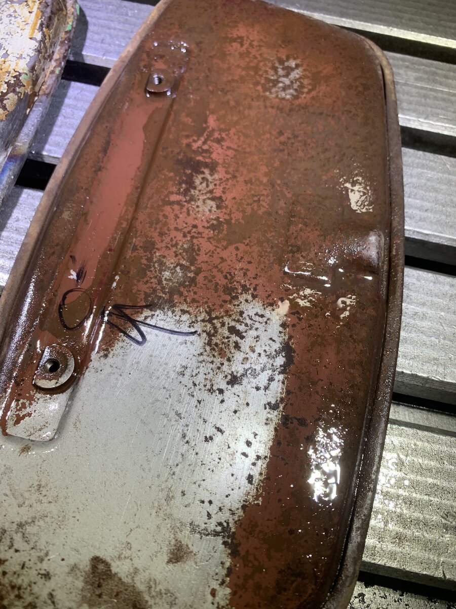

2. М11-73
Лицевая сторона. Бордовый (на лицевой стороне, смотрится свежей окраской, т.к. есть следы краски на ручках, а вот сзади следов этого цвета нет.
Задняя сторона. Коричневый грунт и остатки коричневой краски. Выглядит правдоподобно. Буду подбирать именно этот цвет. Однотонный.

У меня на внутренней стороне пепельницы сохранилась такая же бежевая краска и синее клеймо из чего я сделал предположение, что это базовый цвет для окраски под дерево.

Нда. Покрасить машину под цвет грунта, это будет номер.
