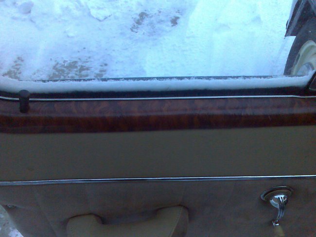

Все выкрасил сам, получилось идеально, завтра фоты. Цена вопроса 1300 руб (подбор эмали).
Красил аэрографом, 4 дня работы, завтра буду лачить.

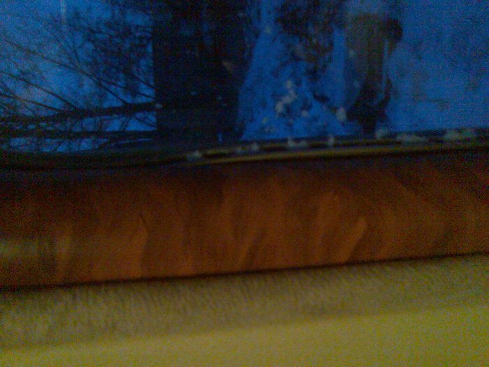

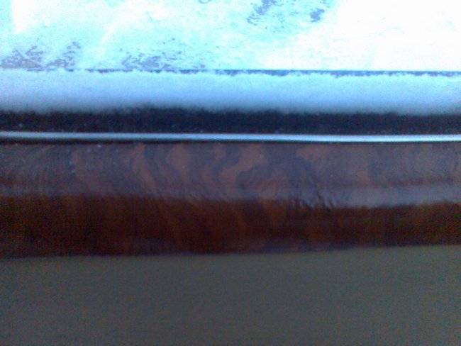

Я отдал свои рамки художнику и она сотворила такое произведение.Цена вопроса-50 дохлых енотов за весь комплект.Сорри за фото,делалось в сумерках телефоном.

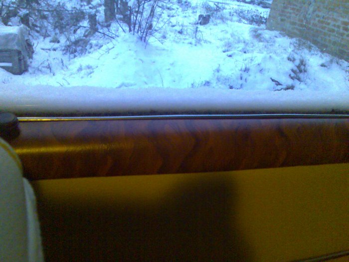

ПизурЁк :mrgreen: Если серьезно, лучше 15000 отдать, мля все нервы истрепал, раз десять смывал и красил заново. Вчера вечером залачил, расцветка далека от оригинала (разлил часть колерованной краски, пришлось обходиться подручной), но на дерево похоже очень сильно. Сейчас пойду сфотаю
зы Не зря же в молодости закончил худ. училище, да и курс молодого маляра-колориста Spies Hecker не зря проходил 8)

класно получилось.

Вот как-то так :wink:
