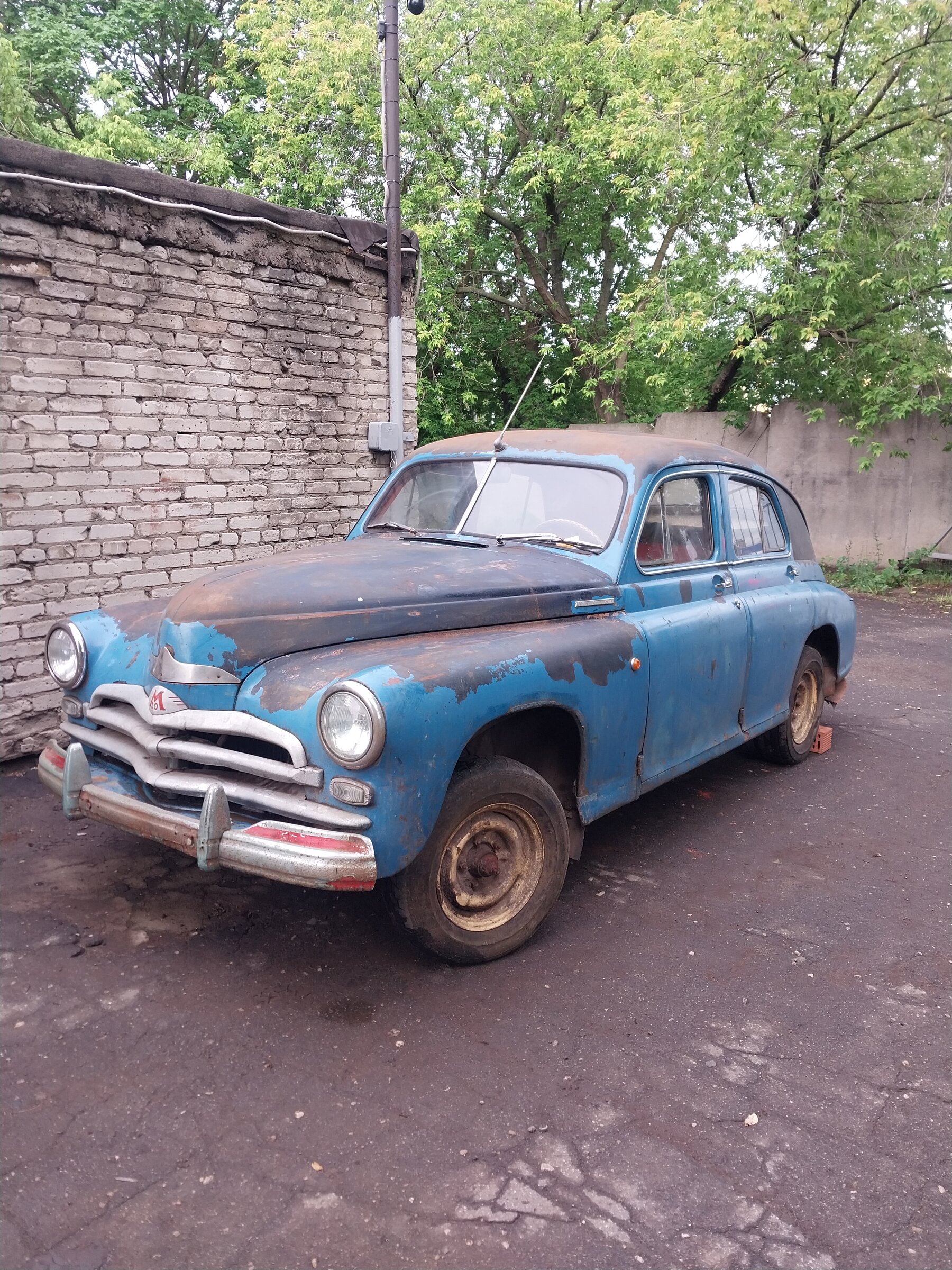

а бампер спереди задний что-ли сотит судя по отверстиям ?
ИВАН
19.08.2005
892
1 003
...Стоит он вроде ровно, но мне не нравится его наклон. Хотя может так и должно быть, в любом случае нижнее крепление я не приваривал пока...
если это Вы про кок над радиатором, то на фото он слегка имеет наклон в поперечном сечении....
10 156
35 282
Бампер передний, в этих отверстиях, наверное, противотуманки стояли.
HistoriK
14.02.2011
2 436
8 254
Сам кронштейн стоит ближе к поперечине, судя по наклону радиатора. Хотя отверстия от заклепок я совместил.
Нет, не противотуманки, а клыки. К слову о тупизне "тюнинга". Он развёл клыки, просверлил в них отверстия,нарезал резьбу, прикрутил к ним рамку номера.
Бампер я не успел выбросить, восстанавливать его бесполезно.

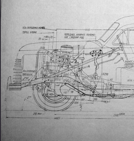

Там штатно наклон радиатора предусмотрен. Я тоже после установки искал что криво, а оказалось что так надо.
ИВАН
19.08.2005
892
1 003
да и сам блок с коленвалом и коробкой целиком под наклоном ))
