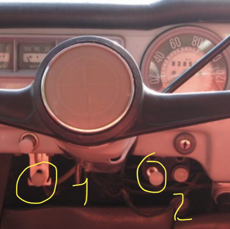

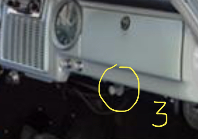

Георгий, а что за ручки 1;2;3?
1- претположительно жалюзи
9 929
33 956
1- трос шторки радиатора, 2 и 3 - трос ручного газа и трос крана печки (отопителя).

Рядом с ЦПС, трос воздушной заслонки.

А с прикуривателем рядом?
Чет непонятно, ручной газ и подсос на торпеде, а 1;2;3 под торпедой и на м20 не похожи. Предположительно 1жалюзи, 2кран печки, 3 капот или капот как у м20, тогда что 3?

Редом с прикуривателем - выключатель стеклоочистителя, капот как у М 20, 3-кран печки, 1-трос шторки радиатора, жалюзи нет.
