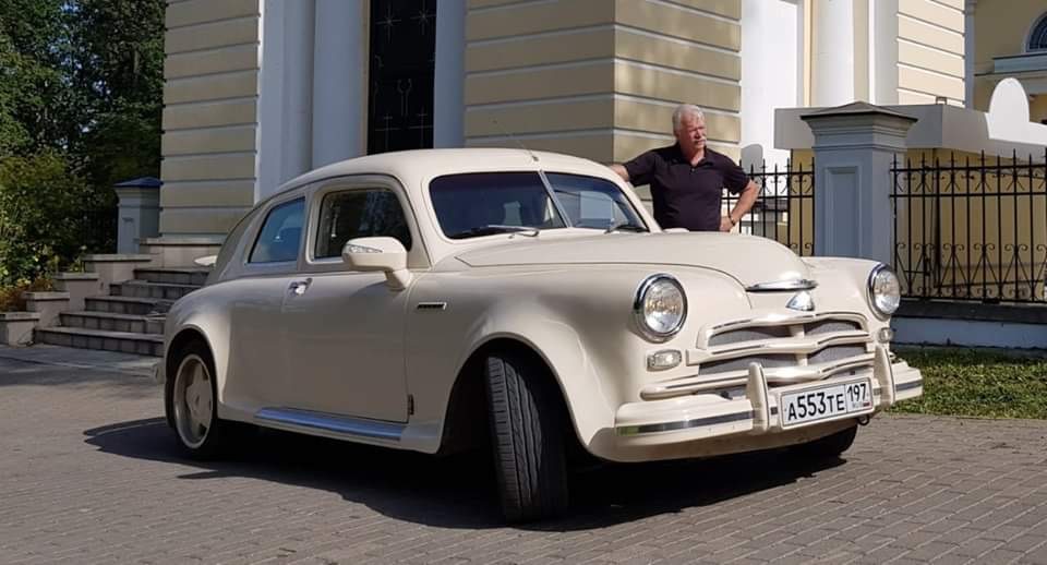

Интересно, авто с кремовым бортом на предыдущей странице, оно с пневмо подвеской и приподнимается перед поездкой, или ездит только по прямой? :p
Пневмо

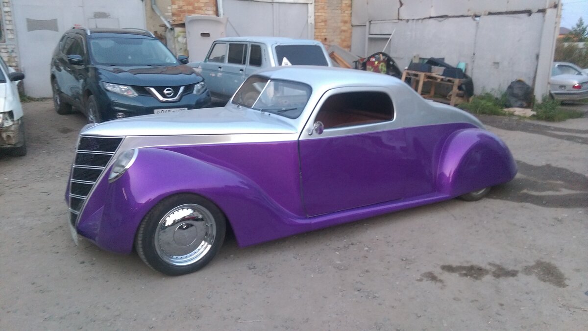

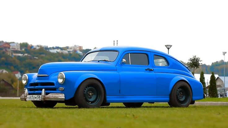

Вот,Вам для наглядности выложили картинку. Еще бы можно было подписать маркером- Так Делать НЕ надо!!!
