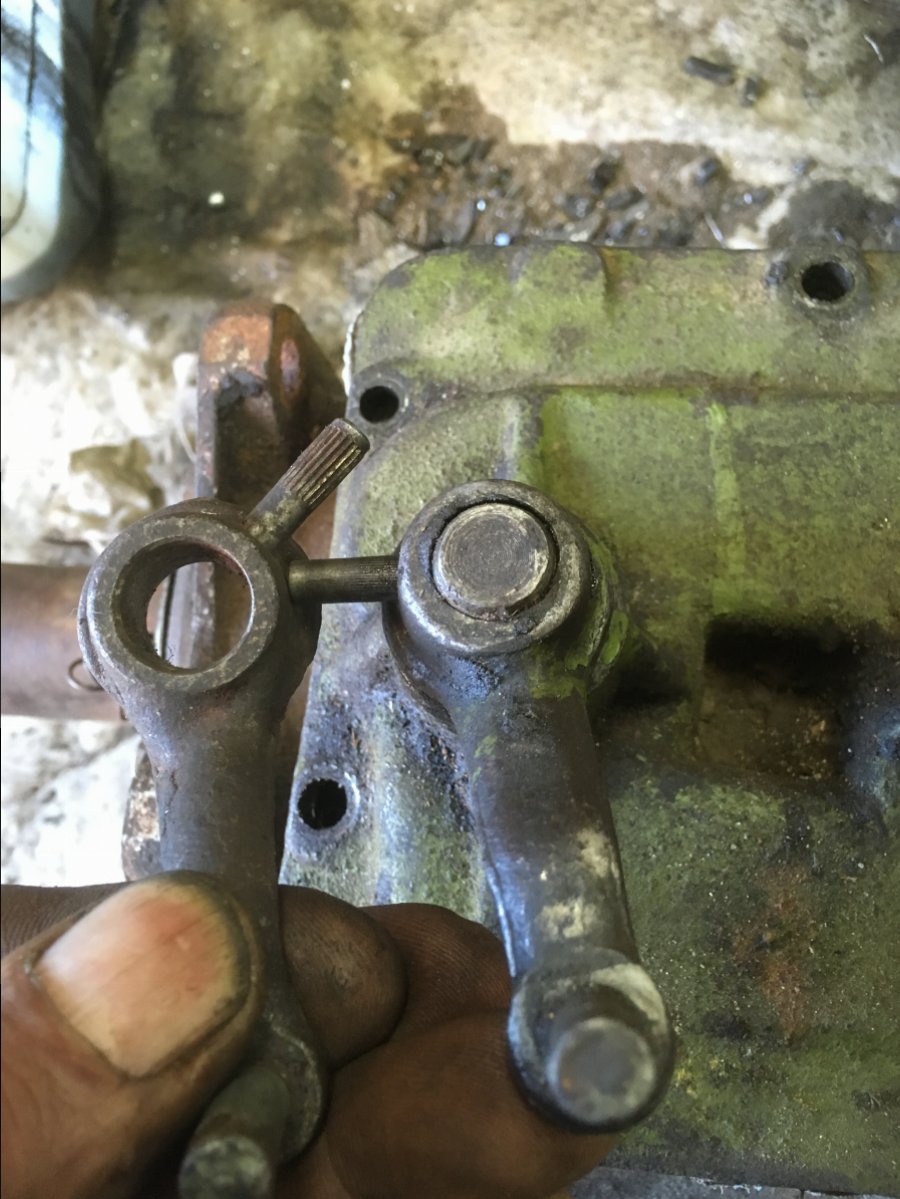

Подскажите где на победе такая деталь стояла ? Или это не Победа ? На помню откуда снимал .

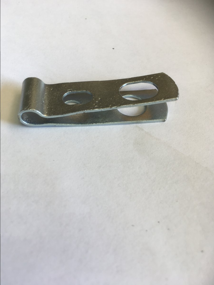

Хотел заменить лапку крышки КПП на новую . Но она какая-то не такая . Отверстие для штифта в другом месте . Это брак или не Победа ?

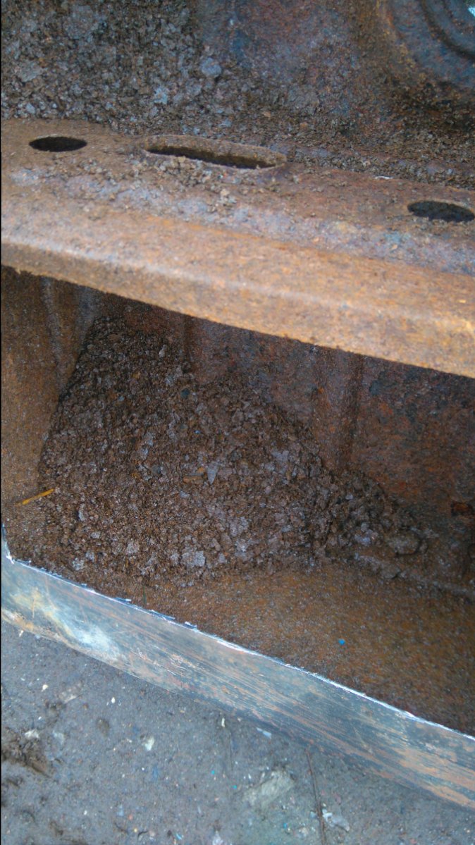

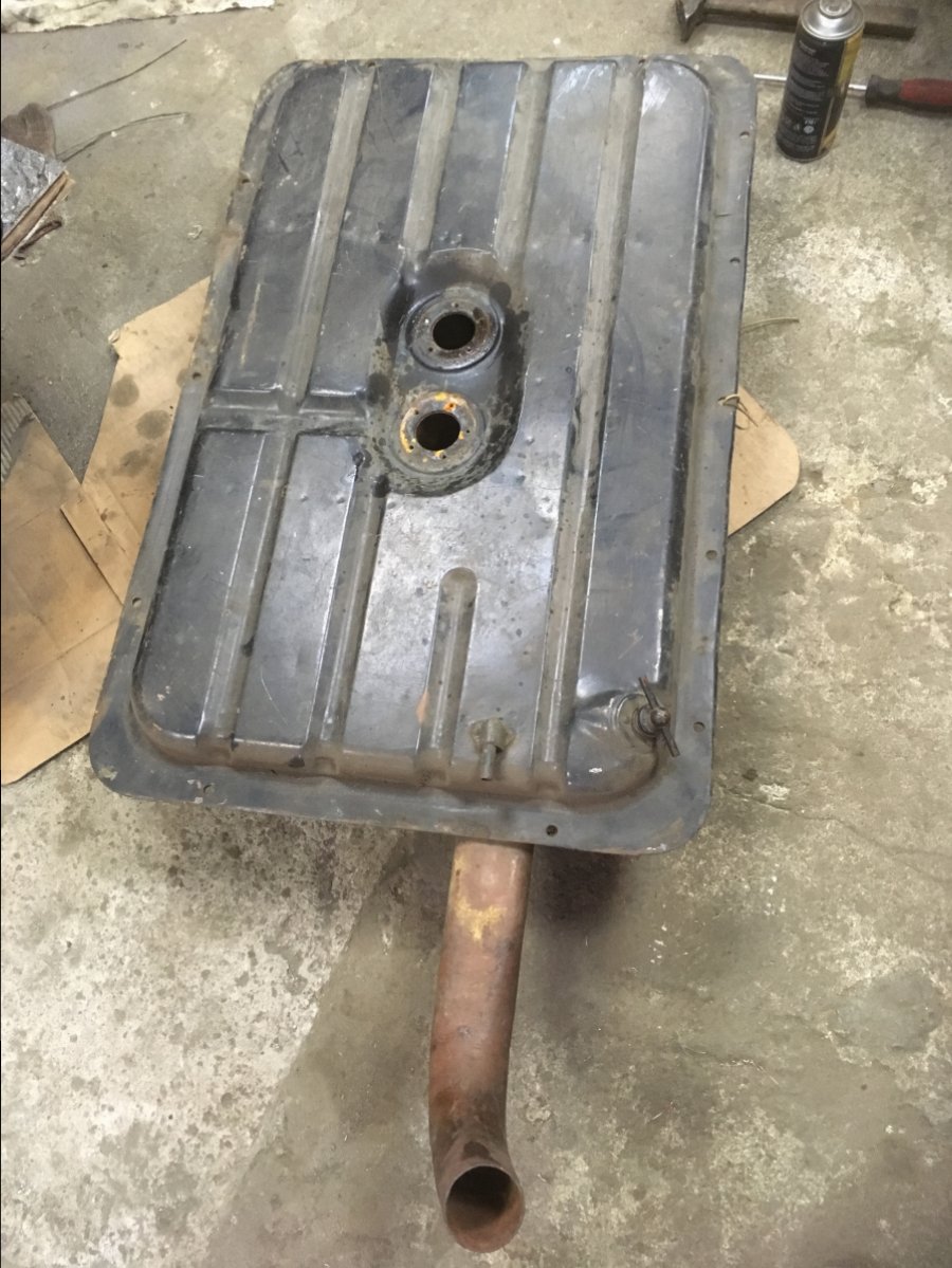

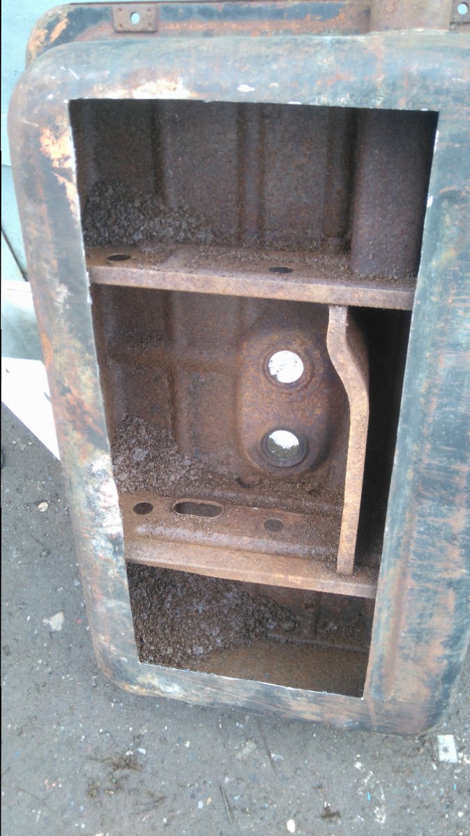

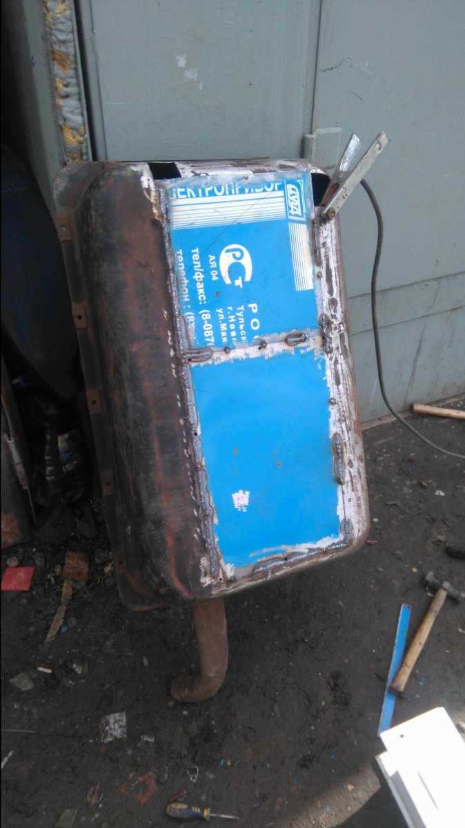

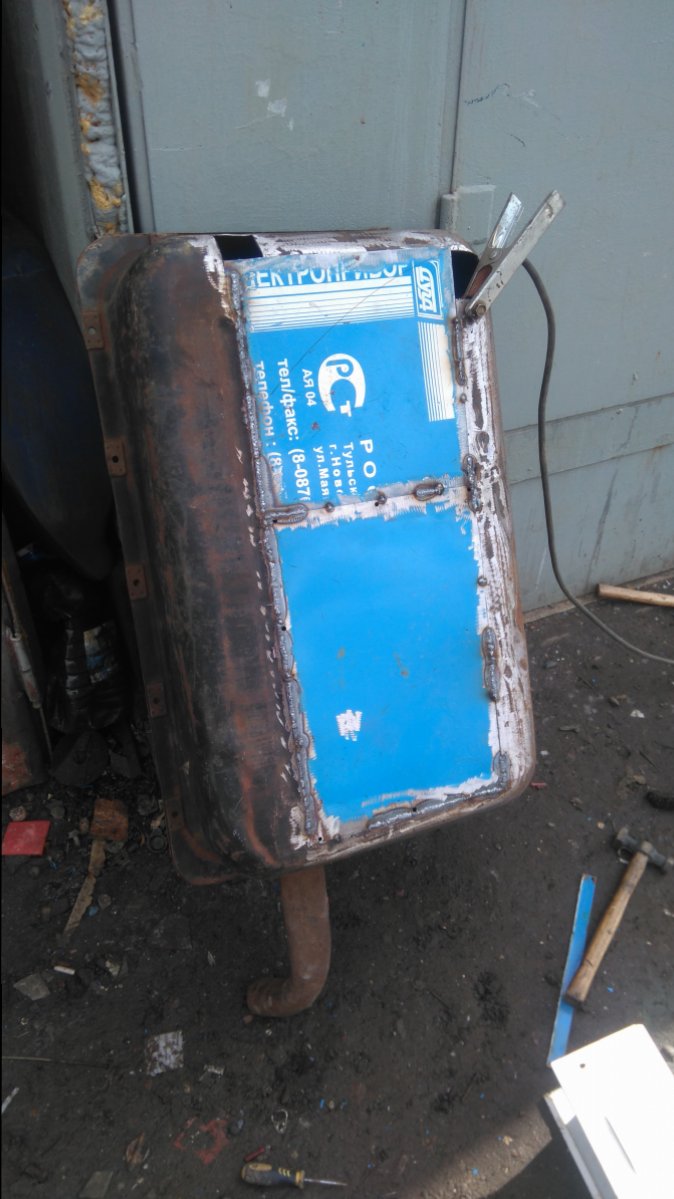

Добрался до бензобака . Вроде новый но внутри присутствует ржавчина . Разрезать , чистить и сваривать не хотелось бы . Есть ли какие-то варианты очистки внутри ? Может химию какую залить ? Какую ?

преобразователь ржавчины, Адрилан, ортофосфорная к-та....
Новотны
22.10.2009
1 853
2 975
Мск
Можно электролизом попробовать.
10 110
34 981
В данном случае механическая отчистка рулит.Залить от трех до четырех литров бензина и несколько киллограммов тонких и острых камней.Шатать бак примерно час. Если сам не можешь-друг тебе поможет.После этой гимнастики необходима промывка водой и внутренная поверхность заблестит как новая.
4 849
9 338
Спасибо ! А перегородки там до самого дна достают или там щели есть ? Какого размера камни должны быть чтобы по всей плоскости попасть ?
3 292
2 061
хорошо промытый гранитный!!! отсев
бензин не лей, идеально керосин,на крайняк соляра
Реакции: Pika

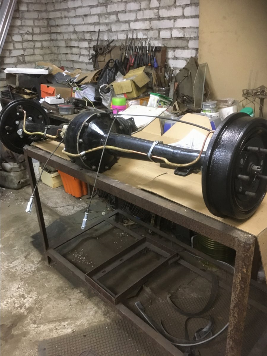

Спасибо всем ! Буду искать гранитный острый отсев ! Зато доделал задний мост . Ходовые испытания покажут . Надеюсь всё будет нормально .

У моего бака налёт ржавчины небольшой . Надеюсь будет лучше .

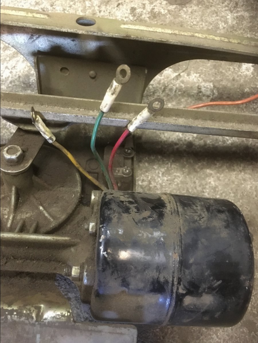

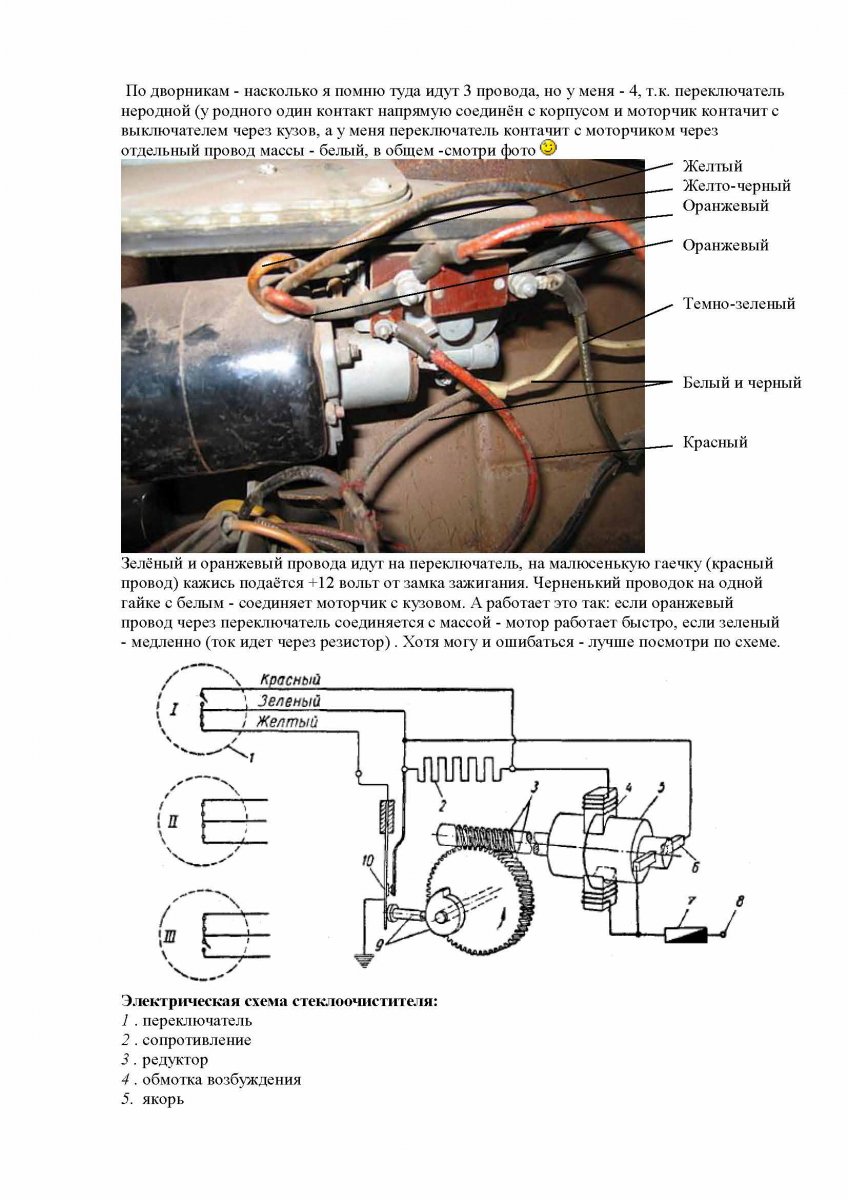

Электричество для меня большая загадка ! Подскажите . Как проверить эл мотор стеклоочистителя ? Что куда подсоединить напрямую к аккумулятору ? Из моторчика выходят 3 провода : красный желтый и Зеленый .
4 849
9 338
Спасибо . Попробую

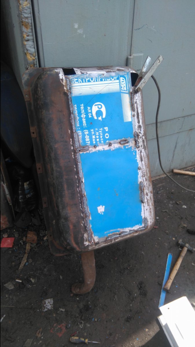

И что реально заварили герметично?да еще и двумя кусками.
На "москвичтюнинге"(ТКМ)-если не ошибаюсь парень разрезал вдоль шва бак и обнаружил что он весь решето.
Принял решение и полностью ищнутри обклеил его стекловолокном на жпоксидке. Потом по швам доклеил обе половинки.
О как. Там еще терки были про статическое электричество-мол случайный разряд приведет к воспламенению.
9 271
10 204
А как же пластиковые баки на современных авто???
