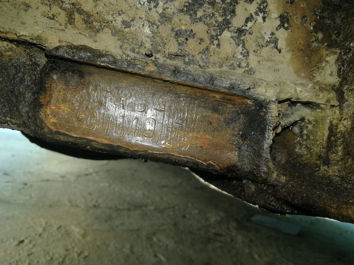

Обнаружен номер шасси на самом шасси, два часа всякую дрянь отчищал и, как оказалось не зря)
13 439
5 953
Номер шасси?

Шасси, конечно, поправил, спасибо)
4 413
6 646
4 796
9 151
Ценная находка !
