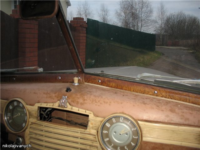

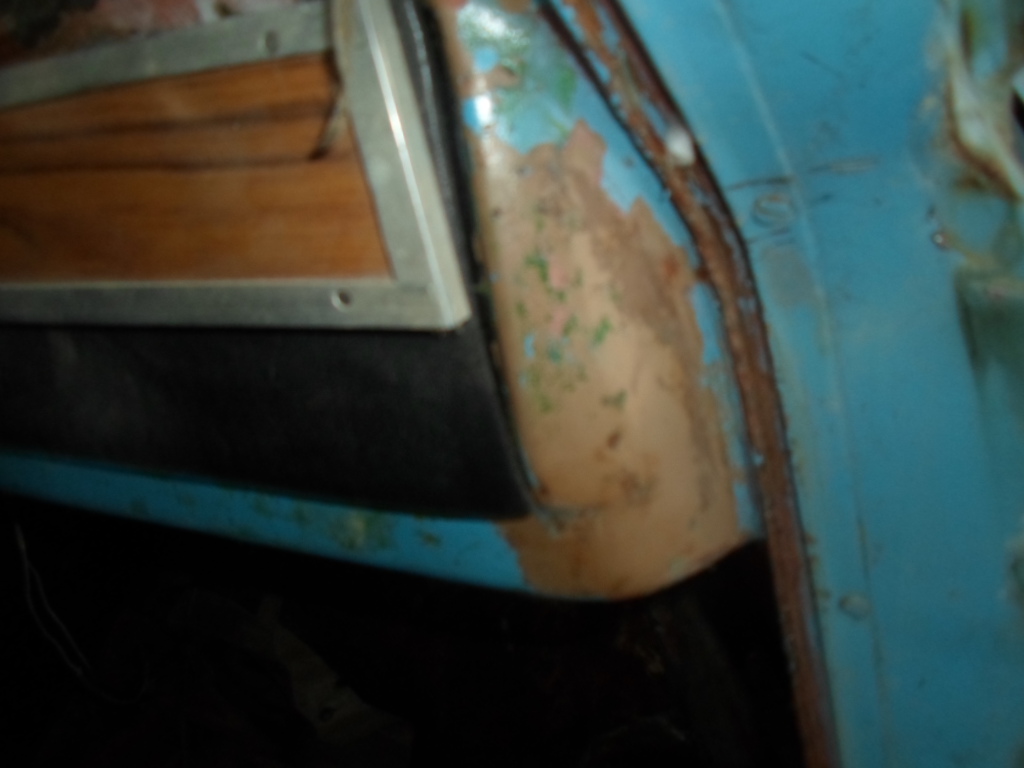

Похож на цвет 12. Эмаль № 3350. По ссылке - фото, цветопередача не корректна.
В цвете14 колеса красят эмалью № 3350. Смотрится ближе к истине, кмк.

У моей победы 1950г.SAM_1296.JPG SAM_1300.JPG родной цвет был такой же как у Вас под рамкой: бежевый.

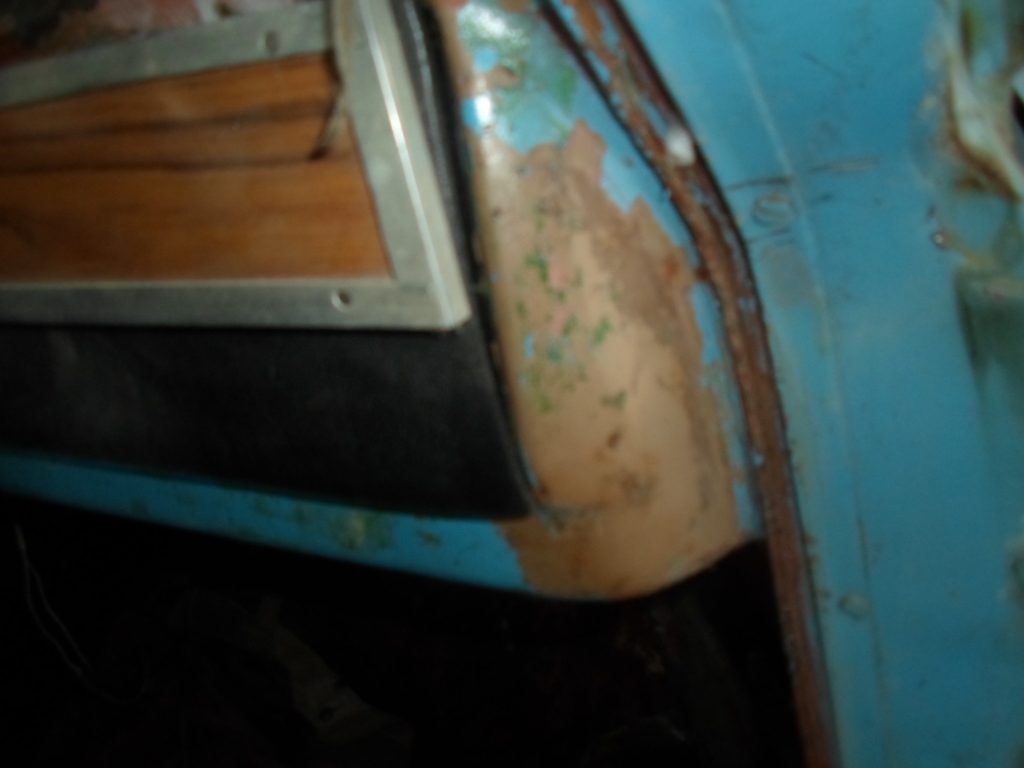

Вот у меня родной цвет. Подозреваю, что у Вас такой же.

Очень похоже. Вот теперь хочу найти готовую краску где-нибудь, более-менее похожую)
А что тут выдумывать,иди в подбор красок...только надо полирнуть кусочек с родным покрытием,что бы появился настоящий колер.
вопрос только в том, какой кусок нести к колористу? Панель пилить?)))
9 165
9 590
у них есть палитра, попросите или привезите колориста с собой
13 390
5 811
лючки бензобака, воздухозаборника ( внутренняя часть) бардачок
Реакции: Pika
13 390
5 811
просто как следует полировать до появления родного слоя

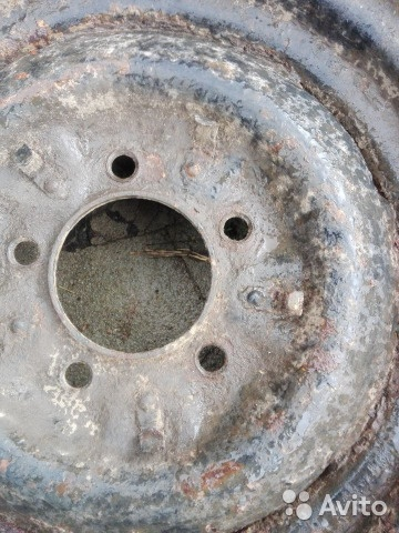

Ребята, нужен совет. Вот у меня есть 6 штук Победовских дисков, но ЦО на всех в виде 5-угольника (следствие перетяжки колесных болтов). Соответственно, ищу новые диски, попался вариант от Нысы. Скажите, эти диски встанут без проблем на Победу или там есть какие-то подводные камни?
13 390
5 811
назад без проблем, спереди может цеплять за рулевое
При полном вывороте колеса будет цеплять? Сильно будет мешать езде?
И одинаковое ли центральное отверстие на Победовских и Нысовских дисках?
13 390
5 811
нет, при вращении за наконечник, независимо от поворота
Евгений, если это тот же 16 радиус, и вроде как внутренний профиль обода практически такой же, из-за чего и чем может цеплять? Толщина металла обода больше?
