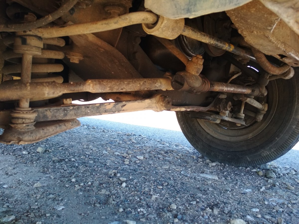

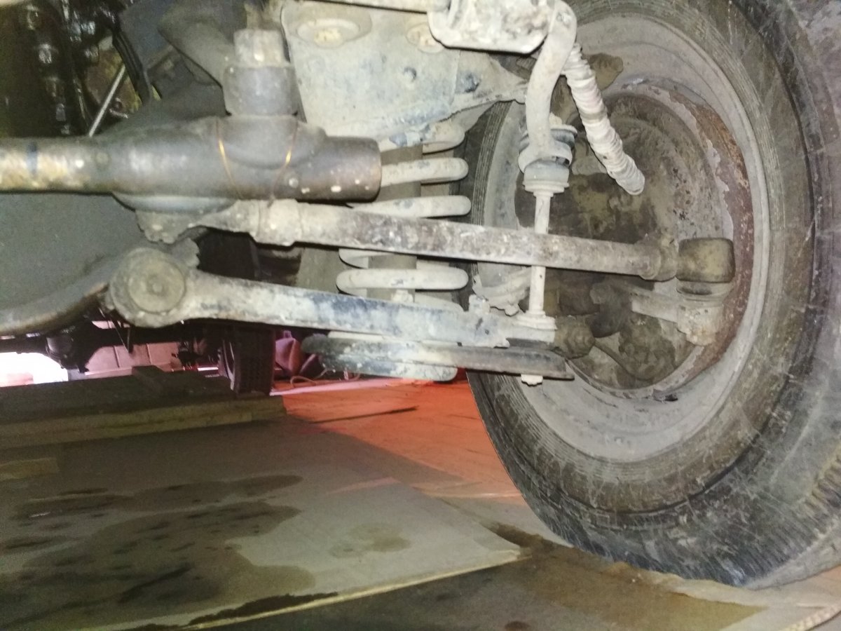

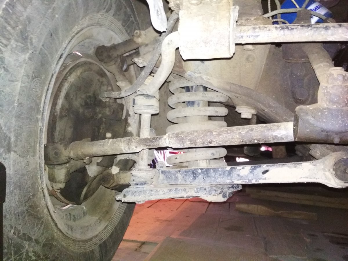

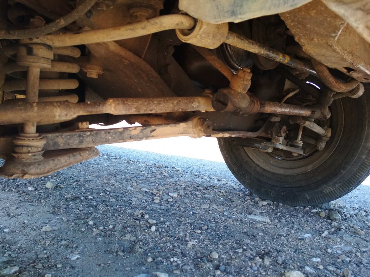

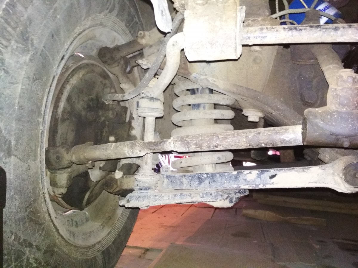

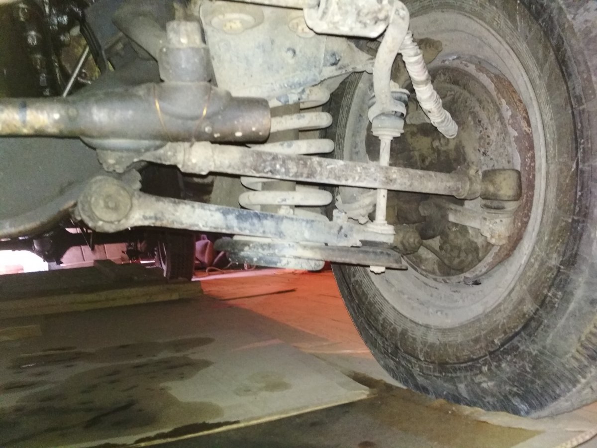

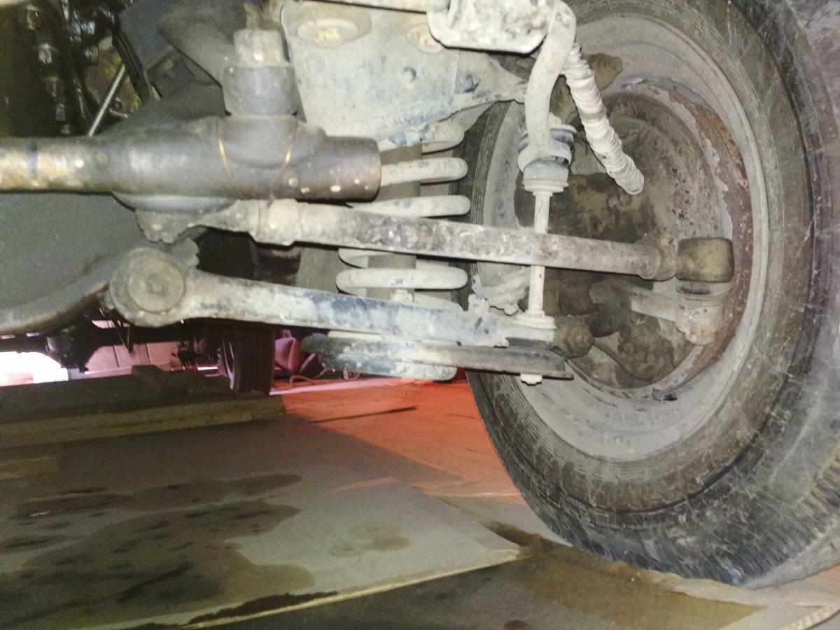

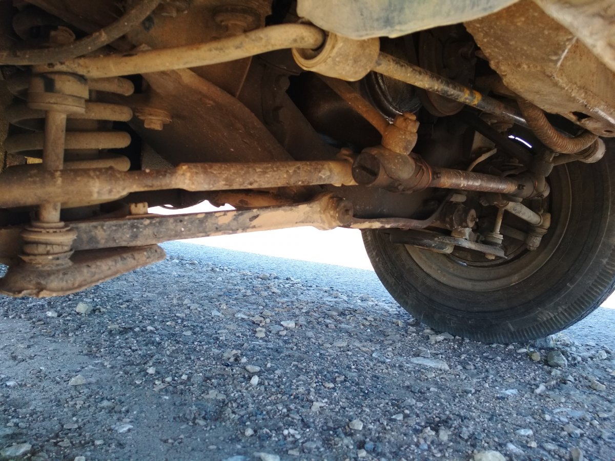

Ребята, нужен совет. У меня вроде стоит 21-я подвеска, но некоторые элементы непонятно от чего, в частности, рулевые наконечники. Помогите опознать :)
9 165
9 590
это победовская штанга
а наконечники сверху сфоткай...
но похожи на победовские
вот 21я
13 390
5 811
На фо о не видно, УАЗ тоже возможен

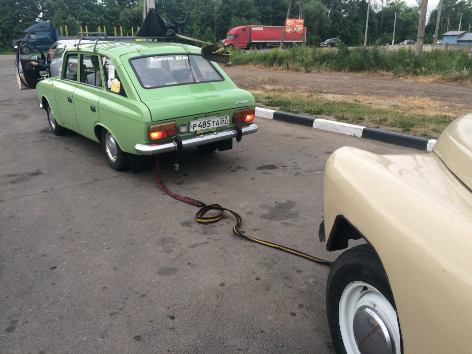

Вот и съездил на Автостраду в Тулу. Прокачка амортизаторов и поворот кардана на 180 градусов значительно повысили удовольствие от езды, трепать машину стало меньше.
Буду краток, сил писать после дороги нет.
Ехали с ночовкой, хотели заехать за день до выставки к Красинцу. В итоге заблудились и попали на родник. Благодаря местным все-таки нашли дорогу. От комментариев после увиденного в Черноусово я откажусь, ни одной положительной эмоции от происходящего там. Все машины после смерти попадают в Черноусово.
Доехали до Тулы, переночевали, утром на выставку. Погода была не очень, моросил иногда мелкий дождь, был сильный ветер. Как-то восторга от выставки нет. Одноклубника встретил только одного, Побед было вообще всего 4 штуки, включая мою.
На выезде из Тулы у меня сгорело сцепление и пришлось другу тащить меня до Орла 180км на тросу. Встаю на прикол и ищу сцепление на своей уазовский мотор. Говорят фирмы "Триал" очень хорошее.

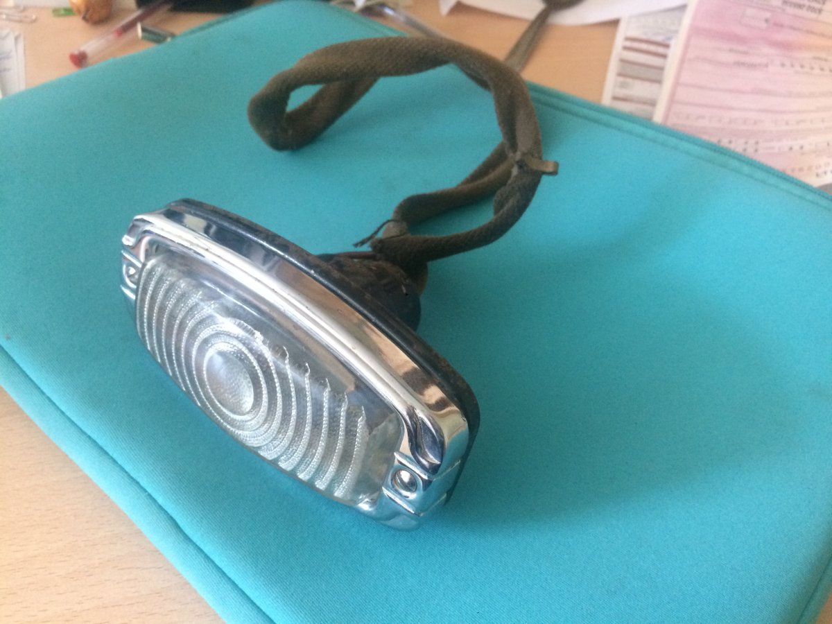

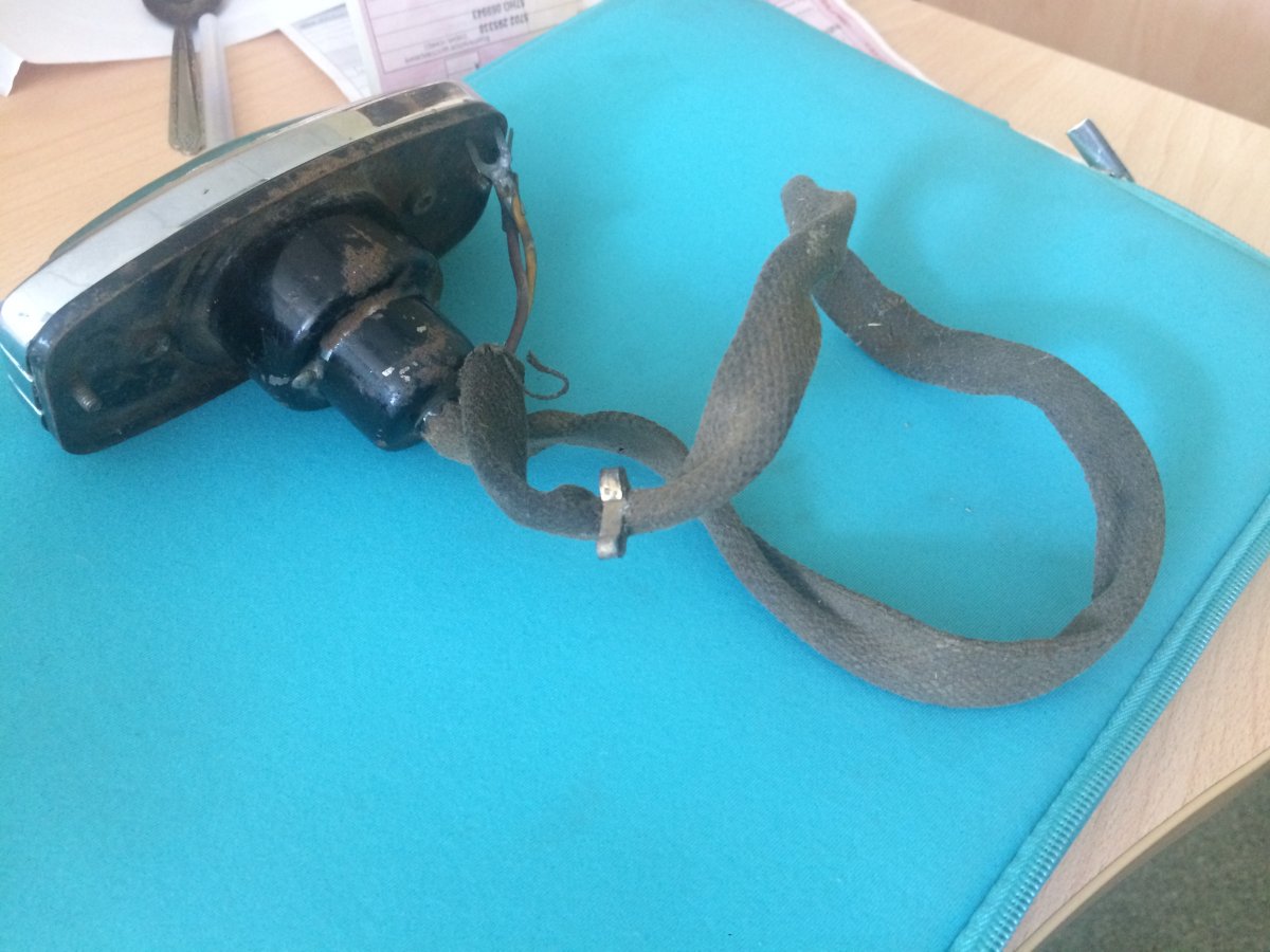

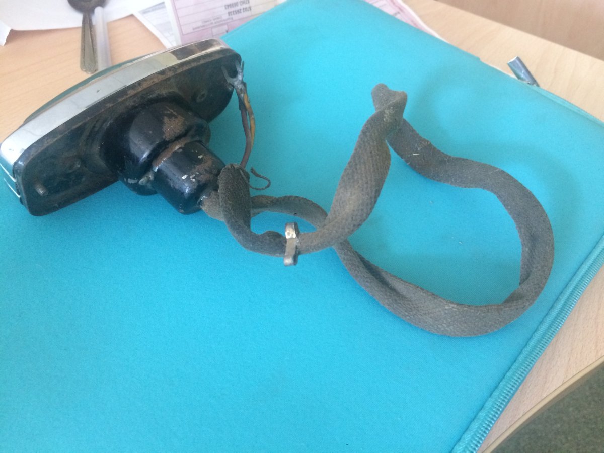

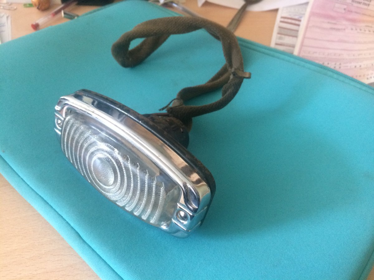

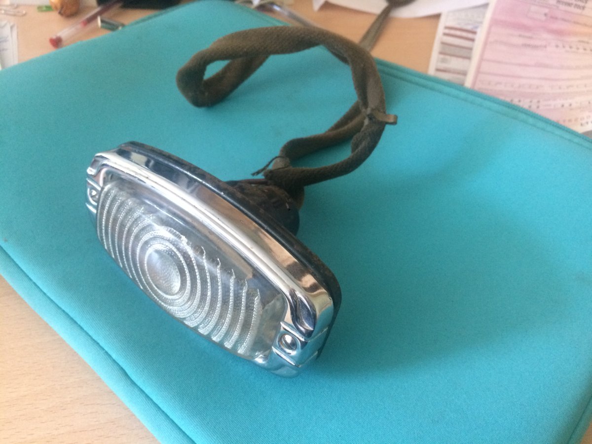

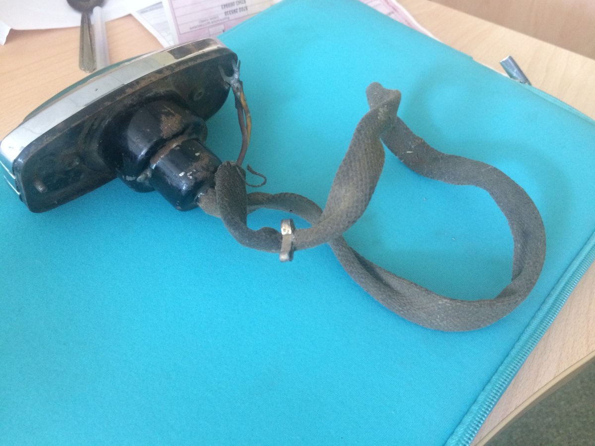

Предложили сегодня по дешевке подфарник, на машине никогда не стоял, правда за время хранения немножко рыжики вылезли. Вот зачем-то купил)))
9 165
9 590
если не нужен, то я заберу! )

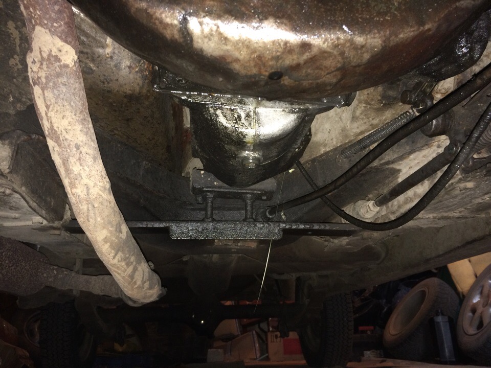

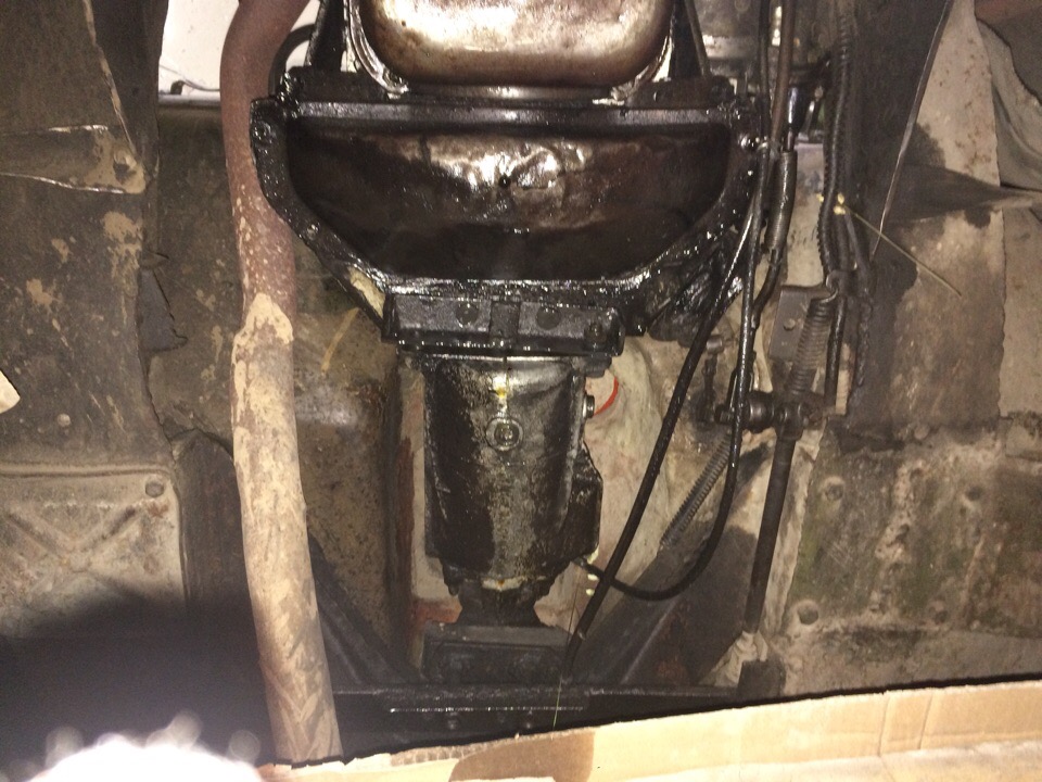

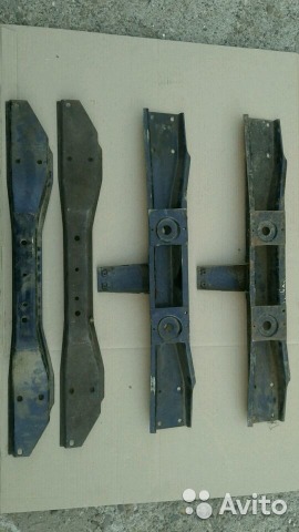

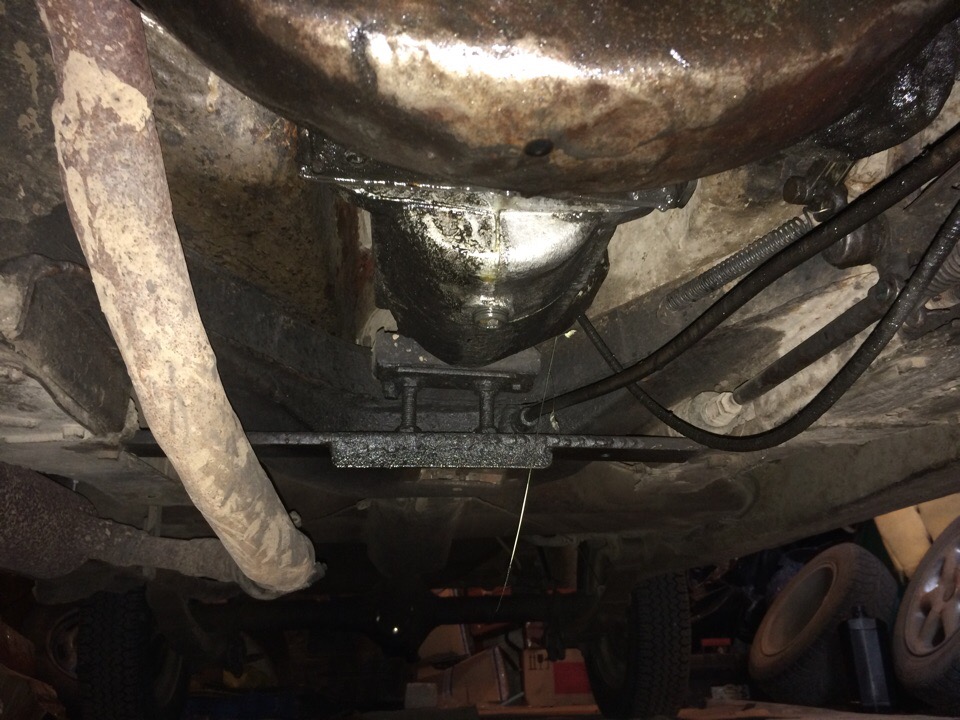

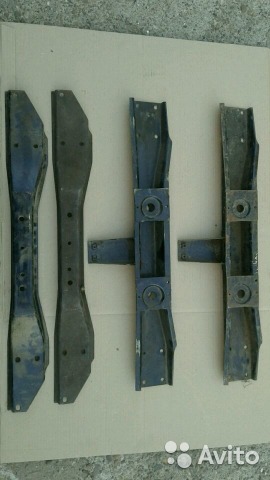

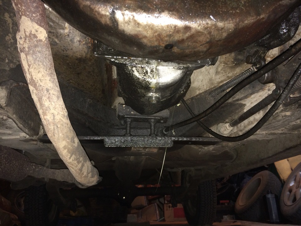

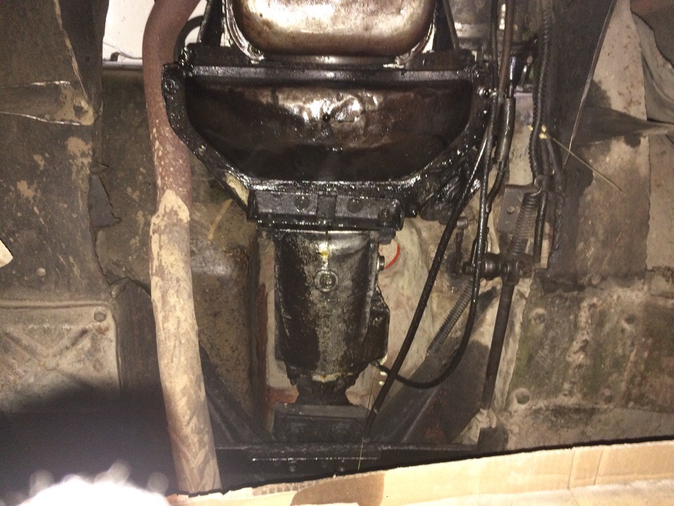

Ребята, тут такой вопрос возник. Я распилил и сдал в чермет донора. Там стоял 402-й двигатель, КПП от 21 Волги и кардан с подвесным подшипником.
Раз на моей машине надо менять сцепления, а следовательно снимать КПП (а у меня она от 24 Волги), то возник вопрос, а почему бы не попробовать сделать кулису под рулем и поставить 21-ю КПП? Мой мотор (УМЗ-451М) и мотор с донора (402) по сути одинаковы. На доноре КПП как-то же стояла и ездила машина.
И вот гляжу на днище своей машины и не знаю с какой стороны подойти, какая-то балка срезана, какая-то приварена - для держания 24-ой коробки. В общем, скажите товарищи, на сколько будет сложно сделать такую переделку? А именно, что нужно, чтобы на мой 451-й мотор поставить 21ю КПП?
4 343
6 329
Станет без проблем и даже на эту балку самопальную попадет коробкой, примерно там и есть опора коробки 21.
Только эту самопальную перемычку я заменил бы 21 и опору 21 поставил.
Реакции: Вятич
Вятич
21.08.2017
197
108
36
Орел
А что будет если не поставить опору от 21? Чем чревато?
И как быть с карданом? Тот который у меня есть (а он целиковый, по идее от 24ой) подойдет или надо колхозить 21й кардан с подвесным?
4 343
6 329

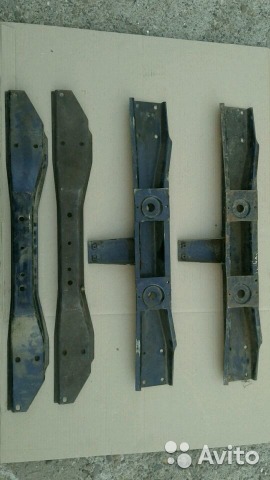

Там у тебя мне непонравилась конструкция, какие то шпильки, то ли настраивали высоту подушки, хз и толи рессора вместо балки(((
Вот нагуглил балку21 опоры коробки, станет на плоскость наших лонжеронов + подушка и настройки никакой, т.к. полурамы у нас с 21 под днищем идентичны.
С лева на фото
21 кардан с подвесным.

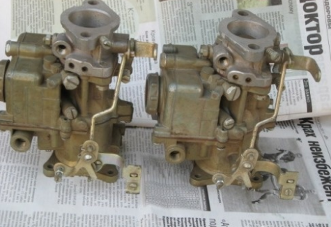

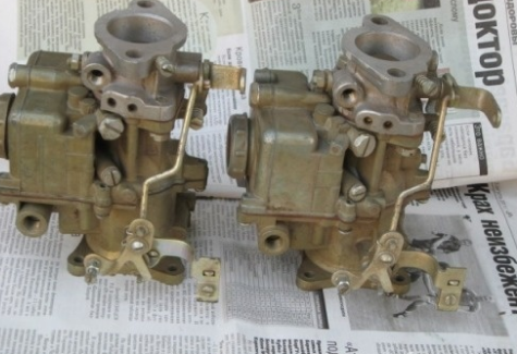

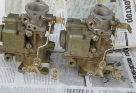

Народ, мне предложили БУшный карбюратор К-124Д за 1000руб. Порядок цен не знаю, нужен ваш совет.
ММГ
04.08.2017
517
278
Челябинск
Реакции: Вятич

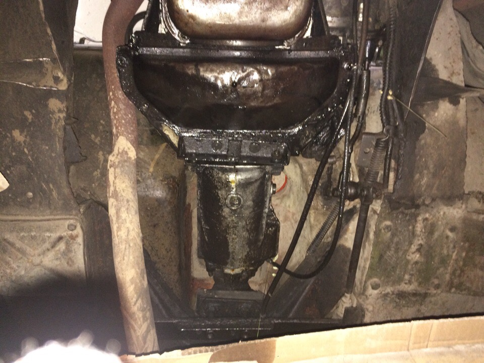

Давненько ничего не писал, так как помимо Победы появилось несколько других проектов.
Вот опять возобновляю работы по Победе. Хочу внедрить КПП от ГАЗ-21, вот тут попытался с фоточками описать свою проблему, дайте пожалуйста советы :)
https://www.drive2.ru/l/518727047070090160/?key=wzMBAAAAAACnUKMxll7WCAAAwa9luU9Nk_S_58NaKpU8zSX1X3M
Если нельзя давать ссылку на драйв, то залью все сюда...
4 343
6 329
Прогугли 21 систему переключения кпп. Тяги идут напрямую от рычагов кпп к поворотной системе, путь тяг проходит вдоль колокола, за стартером.
Промежуточное коромысло м20 на лонжероне исключено.
